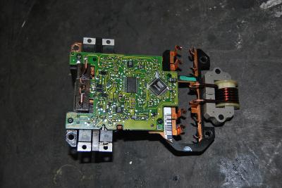

Достался по случаю насос гур от опеля . 4фазный униполярный .
Добавлено 12 Март 2016 в 15:06
По нему известно лишь то что он на 12вольт и при работе рулём жрал до 40 ампер . Контроллер похож на обычный для шаговика с ограничением по току . Есть мысль перемотать его на 3 фазы и сделать из него подвесной для велика или самоката .Родной контроллер подохший да и управляется по цифровой шине походу.

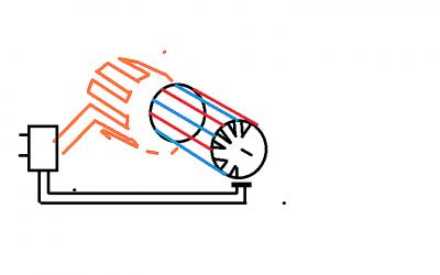

bobr60
#9
Вот нашел вроде бы как намотать 3 фазы
Добавлено 14 Мар 2016 в 19:09:04
намотал одну фазу по 10 витков на зуб (40 всего ) на 1300об\мин выдаёт 5.1 вольта .
Alex75
Сколько витков было до размотки? Какое количество жил в фазе и сечение жилы? Какие внешний диаметр статора и высота?
bobr60
Было по 7.5 витка двумя  жгутами по 7 жил 0.56 провода в каждом. Намотка как у вентилятора компа
Alex75
#12
Вот и мотайте 8 витков 14 жил по 0,56. Если диаметр статора и высота соответсвенно около 70мм и 55мм и сила магнитов как у неодимовых, то, возможно, получатся параметры как у TURNIGI80-100:
Только сопротивление обмоток в милиОмах: 32мОма=0,032Ом, 17мОма=0,017Ом.
