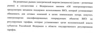

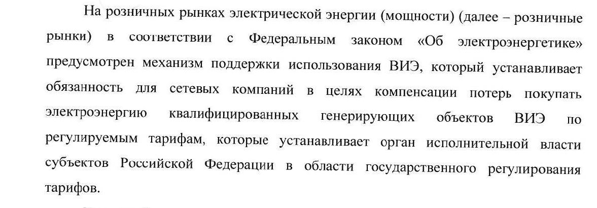

smartbsv
#14
Цитата: Андрей123 от 15 Март 2016 в 19:05
Моя тема больше касается Отдача электроэнергии в сеть и получение денег от выработки энергии.
На западе это не только практикуется, но хорошо используется. Возвращенная электроэнергия дает возможность покупать электроэнергию в два раза дешевле.  А экономия от использования этого метода - колоссальное. Не надо строить линии электропередач , трансформаторные будки и так далее. Всю электроэнергетику нужно обслуживать . А тут сам  абонент является поставщиком.
На forumhouse.ru есть хорошая тема, где в дачном кооперативе (садовом товариществе) человеку очень хорошо получается "торговать энергией". Но там она не выходит в сеть за пределы кооператива, т.е. за общий счетчик, а потребляется внутри.
С продажей эл.энергии государству всё гораздо сложнее.
          Почитайте отписку из Минэнерго, которую они прислали по переадресованному запросу из адм-ции пр-та (было дело, отправлял запрос в а.п. по этой же теме). Написано заумно и муторно, чтобы было ничего не понятно, но кое-что из их ответа "выжать" можно, т.к. это все-таки официальный ответ, и его можно пришить к делу, если что. Прошу прощения - пришлось запаковать, т.к. целиком 1.7Мб не пропускает форум

Андрей123
Как я понял по документу.   Минэнерго выделяет денежные средства из государства для постройки дополнительных источников энергии , которые нормируются по определенной расценке.
Как еще мы далеки от Европы.  :~-(
Это нам точно мешает  "Дай бог, чтоб не запретили персональные солнечные батареи и генераторы без лицензии ставить и не хилых налогов ".
