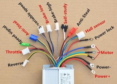

распиновка неизвестного контроллера 48В 500Вт
Автор vcsasha, 22 Март 2016 в 22:46
vcsasha
Кто-нибудь подскажет, каковы функции отмеченных цифрами проводов на картинке? Контроллер 48В 500Вт. Главное - найти как включать и как подсоединять курок газа:
1. Чёрный, желтo-зелёный.
2. белый, белый.
3. синий, оранжевый, коричневый.
4. Замкнутые друг на друга жёлтый и чёрный.
5. Чёрный, оранжевый, "мама".
6. Фиолетовый.
7. Чёрный, красный.
8. Оранжевый.
9. Синий, были обрезаны жёлтый и чёрный. Почему, неясно.
10. Красный - непонятный обрывок.
11. Красный, чёрный, зелёный.
Буду благодарен, а то не знаю, как подключать управление.
Есть картинка с сайта, на которой, якобы, этот контроллер, но разъёмы чего-то не совпадают. Так и непонятно, где, скажем, газ, а где тормоз:
Vladigit
Чёто химичили с проводами походу. Более менее можно определить это
2. Самообучение.
4. Реверс.
5. Вроде как датчик тормоза.(активный низкий).
6. Вроде как датчик тормоза.(активный высокий).
7. Антикража.
8. Сигнал скорости.
10. Питание слаботочной части контроллера.
Остальное менее понятно
1. По фото вижу только 2 провода черный, зеленый.
3. Методом исключения, возможно, антикража второй.
9. На разъёме обрезан черный, значит он переставлен. Возможно это выбор скорости.
11.  По фото вижу с контроллера выходят 3 провода черный, красный, зеленый. Доходят только 2. Возможно, ручка газа, разъём которого переставлен на 9.
Желательно вскрыть контроллер и по маркировке точек подключения картина более прояснится.

vcsasha
#3
Спасибо за ответы.
Вот фото вскрытого контроллера и более качественное фото проводов. Первоочередных задачи две:
1. Найти, как включать (как я понял, замыкать красный провод, но на ЧТО замыкать?)
2. Найти, как подключать ручку газа.

Василий22
#5
Цитата: vcsasha от 03 Апр. 2016 в 00:29
Это, случаем, не провод включения? Если да, то на что его замыкать? На землю (чёрный)?
Замыкать Power Lock на +48V.Ручку газа подключить на Throttle(11. Красный, чёрный, зелёный должен приходить на точку SP) На плате есть еще точки: XS-возможно душилка скорости,HSP-возможно повыш.скорость, работают на GND.

Василий22
#7
[user]vcsasha[/user], +48в это толстый красный провод,он подключается к +АКБ,чтобы вкл.контролер надо через кнопку подать эти же +48в на Power Lock

Василий22
#10
[user]vcsasha[/user], Похоже перепутаны провода при подключении ручки,на точку SP должно приходить 0.8--4.0в в зависимости от положения РГ,а приходит видимо все 5В питания Д.холла.Какое у вас напряжение в этой точке или на зеленом РГ? Отсоедините РГ от контролера,если колесо остановится,значит здесь проблема...или возьмите литиевую 3в батарейку или пальчиковую на1.5в и подключите к фишке РГ со стороны контролера "-"батарейки на черный а "+"
на зеленый провод,должно крутиться в первом случае процентов на 70,во втором на 20-30 по скорости

Василий22
#12
[user]vcsasha[/user],В РГ есть датчик холла который должен быть подключен вот так Если все-таки он подключен правильно(посмотрите по надписям на точках в контролере что куда идет если нет вольтметра) то неисправен ДХ,надо менять его или РГ.
Когда у меня отпала одна нога датчика холла,а заказанный шел 2 недели я ездил так:вывел на руль 2 мет.контакта +5в и точку SP и замыкал их большим пальцем,сила нажатия и влажность пальца давали разную скорость.Так привык что когда приехал ДХ было лень его паять и ставить в РГ
