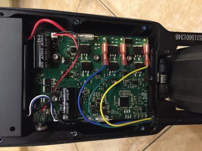

О езде, вроде бы всё, далее уход... очко для зарядки ничем не прикрыто, да и совсем герметичным он не оказался... после душа проверил отсек, где расположен аккум и контроллер. Совсем сюссють, но водичка просочилась. Для начала нужно открутить 14 болтов и снять пластиковую рамку...
...далее, под рамкой пластина на которую во всю наклеена резиновая прокладка, но, как оказалось, не плотно она прилегает...
...но, зато проводка от мотор-колеса загерметизирована достаточно хорошо...
...контроллер покрыт лаком, да и всё добротно так выглядит...
