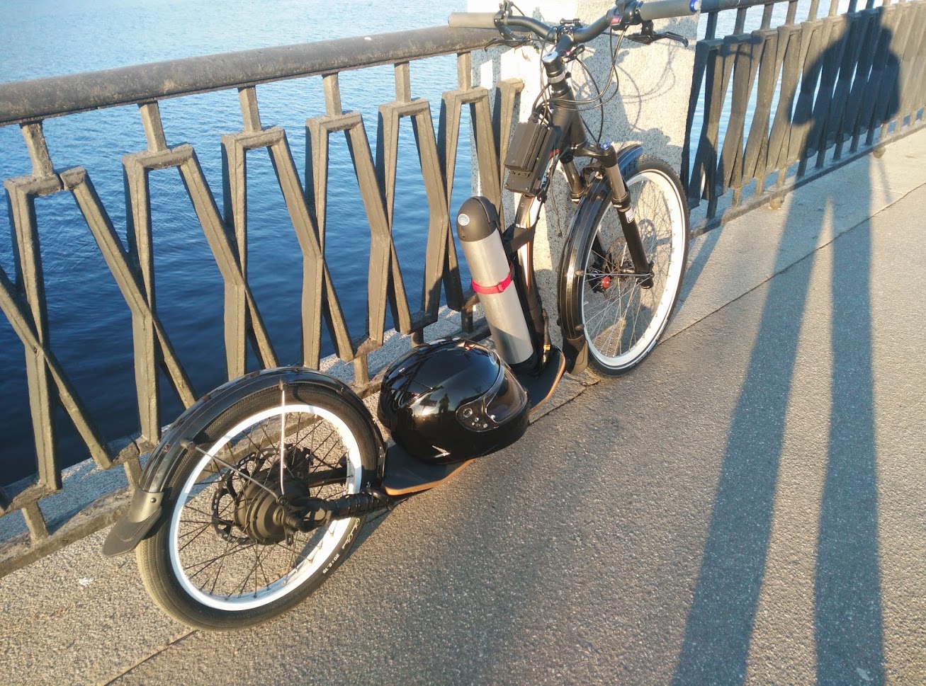

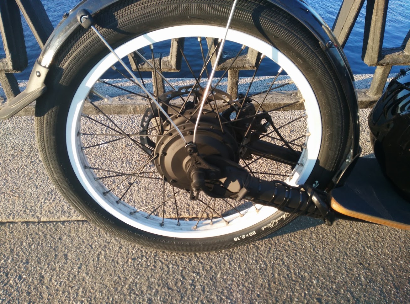

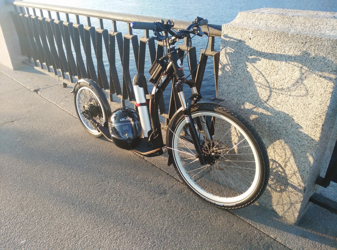

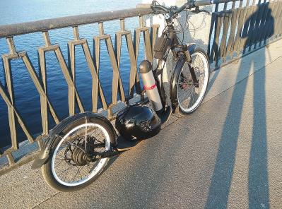

Собственно вот что вышло:
Скорость до 35 км/ч, но дальность просела очень прилично. Хотя может после простоя батарея не раскачалась, но вроде не должна... вообщем 65% маршрута стандартного выдержала при где-то +1 на улице. Еще из минусов потерялась курсовая устойчивость... пока не знаю кого винить, задний привод или всю конструкцию, но рыскает прилично. При доп.загрузке переда (смещение тела) становится стабильнее, но не идеально. И главный минус - не подъемный. Если на переднем брал за руль + переднюю часть рамы и поднимал по лестнице (на пути подъем на мост), то теперь это нереально... зад работает как рычаг и надо брать одной рукой за заднее колесо, но это дико неудобно.
Короче отнес колеса на переспицовку, переброшу привод на перед все же обратно. Обидно только, что с задним все провода убрал в раму, а с передом так не выйдет, будет не так эстетически красиво  :-D

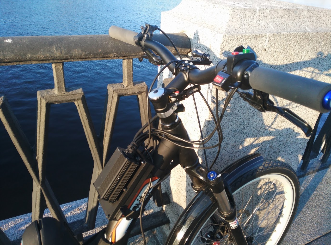

Попробуйте все провода от мотора через рулевут трубу протащить, я на всех своих самокатах так сделал, удобно, руль с мотором на 360 вращать можно так как контроллер и батарея на руле. Вы можете батарею на легкую заменить, чтобы на руль в сумочке повесить :)

В моей конфигурации текущей это бесполезно и не выполнимо... надо как у вас выносить все на руль тогда, а это значит, как вы и писали уменьшение батареи... с учетом, что мне этой еле хватает, то как-то вариант не подходит + новые траты... ничего страшного, повисят провода :)

ReSharVladimir, такой вариант был. Но даже с ним из-за размеров рамы довольно неудобно получается. Она на порядок длиннее рамы Kickbike Sport MAX.

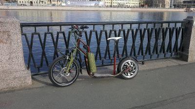

я свой при переносе беру за рулевую трубу и внизу рамы за площадку примерно посередине. Мне так удобнее всего. За трубу рулевую придерживаешь вертикаль (или точнее наклон) и колесо от проворота в воздухе левой рукой (левая рука находится примерно напротив левого плеча), а правой рукой за площадку основной вес берешь. Рука тогда вдоль тела идет и дополнительных нагрузок не испытывает.

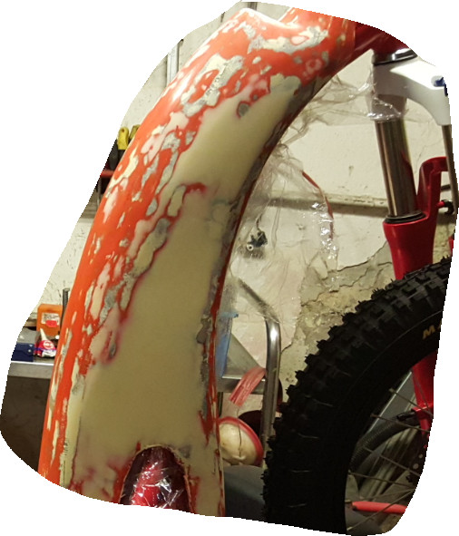

Ну как присобаченный снизу к деке листовой полиэтилен поможет затащить самокат по лесенке на мост?
А спуститься по ступенькам?
С каких пор этот полиэтилен компенсирует малый клиренс? Да, краска не поцарапается, а удар будет.
Еще пеги присобачьте как на трюковый велик  :laugh:
Если на Логан повесить снизу защиту, то можно штурмовать пеньки и валуны по колее трелёвочника?

GrеуB, на самом деле ПНД лист именно в моем случае был бы неплох т.к. избавил бы от повреждений алюминиевой защиты. При ударе на хорошей скорости алюминиевый лист очень прилично портится, у меня уже знатный задир образовался (при толщине листа в 2 мм порядка 1 мм продрало) т.к. пока не понимаю до конца геометрию. Вот как раз ПНД скорее всего бы при таком ударе даже не порвало (тут не уверен, надо смотреть насколько он упругий), ну а если и порвало, то он стоит дешевле листа алюминия, причем значительно. Другое дело, что его продают от 1.5х2 метра листом, а мне такой особо не к чему... хотя на будущее если только, с запасом :)
Как вариант можно попробовать использовать плотный рекламный ПВХ баннер... чем-то подобным и являются защитные наклейки на раме.

По листам ПЭ.)ПП)
для данного случая пойдёт и полиэтилен и полипропилен.(с марками - не заморачиваться)
куски - можно поспрашивать в конторах, которые варят из него всякие ёмкости - баки, септики, бассейны итд.
Попробовать можно 5-8 мм.
На катерах - крепят винтами впотай, так как эти материалы не клеятся ничем.
Если найти "сообщника" в такой контора -  то может сварить "дизайнерскую вещь"
("фирменная" защита 2 мм - насмешила до икоты, и видать что это еще и  из "пластилина" типа АД-31.)
Основная задача такого листа -  при наезде он не ТОРМОЗИТ, по любому материалу - гранит, металл, бетон, арматура итд) а тонкий и мягкий "пластилин" может сильно тормознуть, и при езде стоя, кувырнуться. "как два пальца об асфальт" (с)

А фотка задней части покрупнее есть?
Это сталь? (Марка)

Рама: Hi-tech steel (облегченная сталь)

[user]dshubin[/user],  Неплохо получилось, но если можно пару советов. Т.к. Gravity я уже прошел, в вашем случае я бы сделал батарею по бокам трубы, от рулевого стакана. Сделал бы кожух из композита (стекло/карбон). Все провода, контроллер остались бы спрятаны, силуэт самоката не пострадал. Батарейку можно сделать в один-два ряда, труба длинная, поместится много. Контроллер ближе к деке.
Меня подбешивают прилепленные на раму батарейки, кот. мешают при маневрировании и торможении(привет коленям), но выход есть. Тем более вы не довольны пробегом.
Алю защиту снять, подойдет полиэтилен PE300, удары лучше отрабатывает PE1000. Я ставил 3мм, тестил молотком, положил на землю кусок пластика и конусной частью молотка пытался пробить. Не получилось.
Покрышки не забывайте качать 3-4 атм., если хотите пробег больше.
