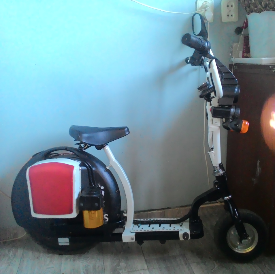

Собираю себе самокат на базе Yedoo City New. Самокат купил. Мотор 48В 350Вт получил вчера из Китая. Пришло очень быстро. Оплатил через пэйпал, через пару дней отправили. И уже через день звонят из ДХЛ, посылка приехала. Быстренько через интернет заполнил декларацию, заплатил налог, поехал и получил .
В ящике был вот такой моторчик:
На данный момент перебортировал колесо. Больше времени заниматься не было.
В планах на выходных прикрутить всё к самокату.
Батарея тоже заказана и сейчас в пути.
Через неделю должна приехать. Сейчас усложнилась перевозка литиевых батарей самолётом.
По ходу работ буду добавлять инфу.
Vakalight

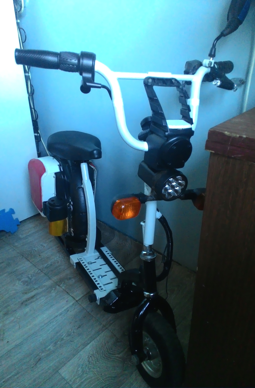

Поставил колесо в вилку. Задняя вилка 97мм, колесо 100. Пришлось немного раздвигать автомобильным домкратом.
Заменил ручки тормозов, поставил ручку скорости, дисплей, фонарик.
Зажгутовал провода.
Контроллер времеено засунул в сумку от фотоаппарата. В принципе, и так нормально, но может быть поменяю на что-то более удобное. Провода довольно длинные, резать не хотелось, моток лишних  с трудом поместился в эту сумку от мыльницы.
Непонятно, почему китайские друзья не вставили контакты датчиков от мотора в корпус разъёма. На контроллере "мама" есть, а от "папы" просто так висят контакты.
Пришлось надеть термоусадочный кембрик, а то вообще голые были. Правда, отсутствие полноценного разъёма очень пригодилось, когда пришлось менять шайбу на оси - с разъёмом не поменял бы.
Теперь жду аккумулятор.
С механической частью никахих проблем не было, если не считать того, что перекидывая покрышку, повредил камеру.
Посмотрим, как удастся закрепить батарея и как всё это будет ездить.

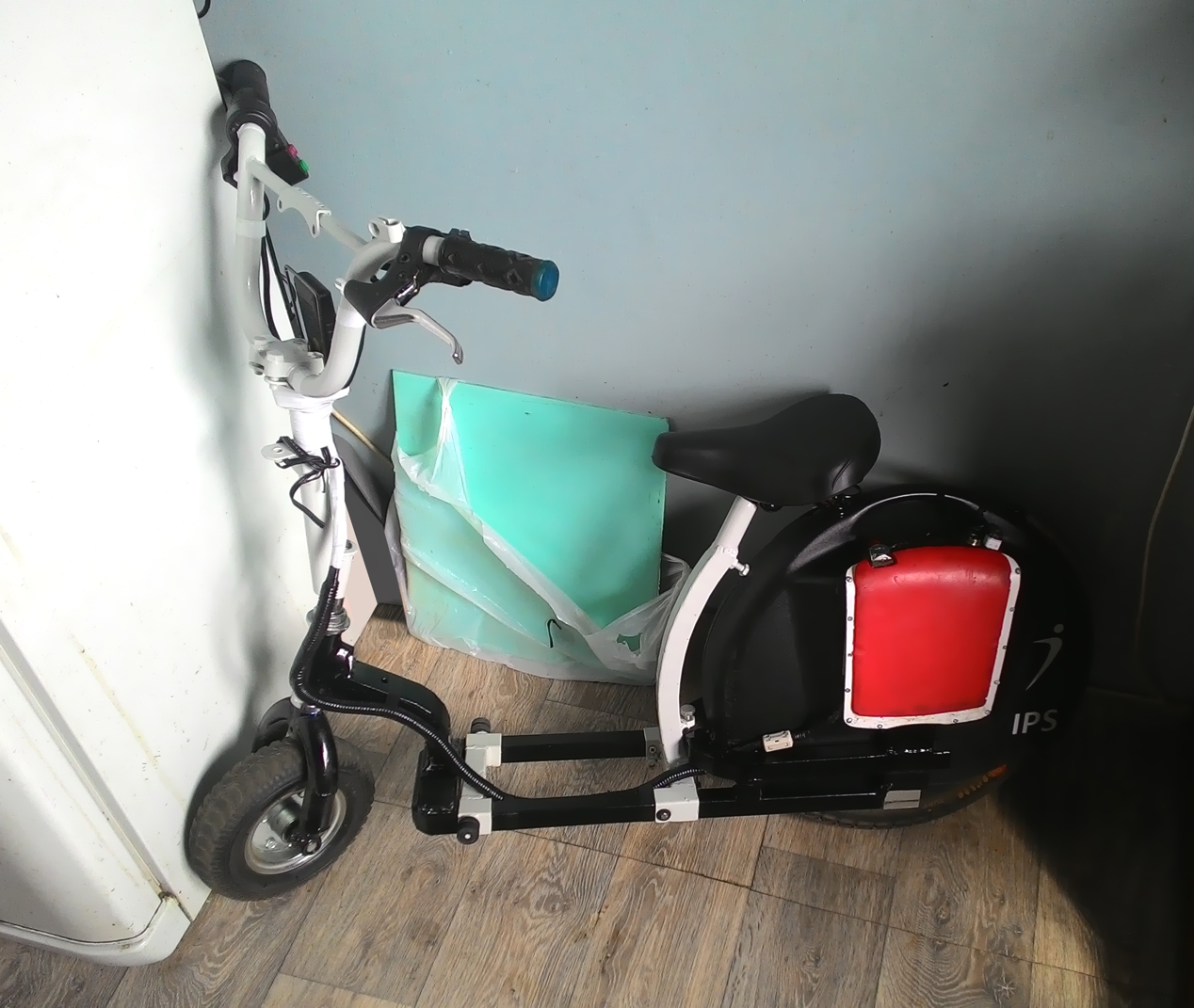

Приехала батарейка.
Друзья-китайцы не смогли без косяка. Отсутсвовало крепление батареи на раму.  :-( Соответственно не было и ответной части разъёма подключения к мотору. Видимо, в качестве компенсации мне прислали четыре! совершенно ненужных мне зарядки на 42В. :bw:
Пришлось корячиться и приспосабливать батарею без крепления, хотелось побыстрее испытать девайсы.
Получилось пока холхозно, но для тест-драйва пойдёт.
Сначала сединил всё на столе и подключил питание. И ничего... Всё мёртвое. Дисплей не светится, никакие кнопки реакцю не вызыват. Перепроверил все соединения, напряжения... НИЧЕГО!
Вот, что значит спешка и нетерпение - надо было просто подольше держать кнопку включения на контрольной панели!
Заработало, дисплей загорелся, колёсико завертелось. Ура!
В дальнейшем сделаю нормальное крепление с разъёмом и поменяю сумку для котроллера. Тоже уже пришла сегодня.
Осталось найти подходящее место для батареи. Сбоку она как-то неэстетично смотрится.

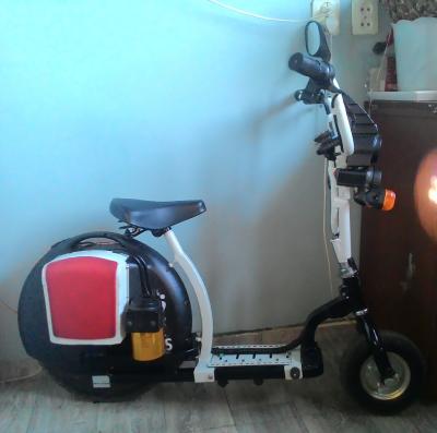

Проехал пару километров - ощущения непередаваемые! Пследний раз катался на самокате, когда мне было лет 6.:)
Очень непривычно, по сравнению с велосипедом. Руль так и норовит вильнуть в сторону даже по ровнейшему асфальту. Как люди ездят на шестидюймовых колёсиках?:)
Добавлено 11 Апр. 2016 в 22:02
Цитата: Daf.dof от 11 Апр. 2016 в 15:12
Планируете расширять подножку? По моему опыту это крайне необходимо. И если да, то чем?
Короткий тест-драй показал, что более широкая дека не помешает. Покатаюсь пока, если не привыкну, буду ставить пошире. Проще всего фанера десятка, сверху наклею антискользящую ленту.

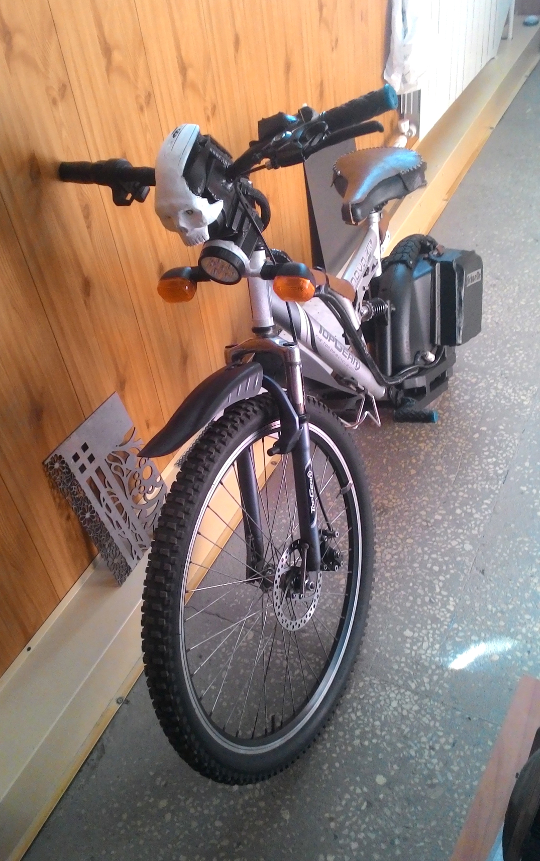

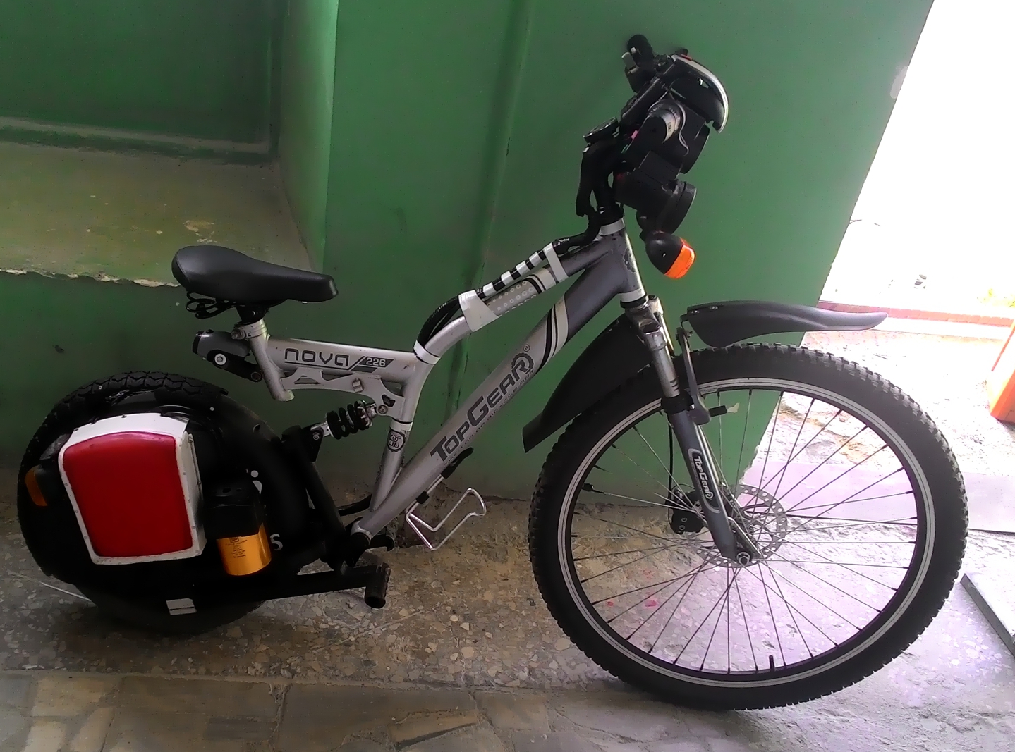

Вернулся с тест-драйва в условиях, приближённых к боевым.:)
Накатал 26 км. Дисплей контроллера показывает заряд батареи два деления из четырёх. В реальности процентов 25-30 наверное осталось. Значит километров на 35 батареи должно хватать - то, что мне нужно. Среднюю скорость комп показывает 15. Максимальная - 30. Для меня пока вполне достаточно, хотя на прямой уже хочется больше скорости.:) В режиме "тапка в пол" на ровной дороге без подъёмов скорость 30, ваттметр показывает 150-250 Вт потребления. На уклонах потребление падает до нуля. На довольно крутом подъёме, который на велике я преодолеваю с трудом, скорость падает до 26 км/ч, а ваттметр зашкаливает за 500. (Это несколько странно, мой мотор по описанию 250-350 Вт).
В общем электрическими параметрами я доволен. Не знаю, как ДД, но редукторник прекрасно показал себя по динамике и накату. С механикой тоже нормально, достаточно большие колёса проглатывают ямки и неровности, отличная маневренность, хорошая устойчивость. Ширины деки вполне достаточно. Приноровился ставить ступни по-диагонали, вполне комфортно. Но всё-равно, нормальная езда только по велодорожкам, тротуарам и дорогам. Попробовал проехать по булыжной мостовой - чуть все мозги не вытряс.:)
Сейчас батарея стоит на зарядке, завтра хочу проехать не по городу в режиме старт-стоп, а на длинную дистанцию с минимумом остановок и максимумом скорости.
