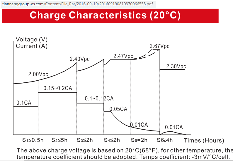

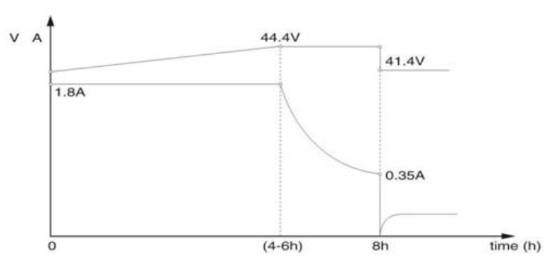

Паяка
Документация к тяговым АКБ Tianneng (TN Power) старым DZM и новым TNE с описанием рекомендуемых профилей заряда.
Профиль для 36В AGM DZM.
Профиль для инновационных TNE - очень похож на рекомендации Chilwee для EVF.
GT TF1 60V 20Ah Chilwee DZF
