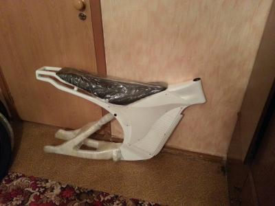

Сегодня вечером чуть покрутил раму, снял седло, боковые крышки.
Вкорячил рулевую. Посмотрел пощупал все до чего ума и сил хватило.
Что понравилось:
1) Вес, она невесомая! Помню держал титановый шторм в руках (6,5 кило), так вот эта рама легче. Я понимаю что титан и карбон сравнивать некорректно, но сейчас речь только о весе. Завтра постараюсь купить кантер и взвесить все железки свои чтобы прикинуть будущий вес байка.
Заведу отдельный раздел "вес" для этого.
2) Она большая! Очень переживал что рама будет "детская" для меня, мой рост 183 см, 95 кг (похудел чуть, на 10 кг, с нового года новую жизнь начал типа). Так вот. Рассматривая фотки на сайте боялся что она будет мала мне, как детский кроссовый байк. Но плохие предчувствия не оправдались. Рама большая, больше Пермского стелса по субъективным ощущениям, а если было бы померить, то и по факту.
3) Сидуха супер удобная, посадка наверное дорожная больше нежели велосипедная. Но тут надо потерпеть. Поставлю колеса и будет видно. Сидуха достаточно широкая, но без перебора, удобная форма, красивые линии, мягкая. Доволен. Основание сидухи пластик, обтянут кожзамом, на мебельных скрепках, швы ровные, ничего не торчит, не раздражает. Не знаю что добавить. Моя жопа довольна.
4) Куча отверстий и креплений под проводку, больше будет в разделе проводка.
5) ВОТ! Отдельно доставили оси маятника и амморта - на гайках эриксона. По мне так это идеальный вариант для осей. Фотки оси амморта ниже. Фотки оси маятника не делал, т.к. достал ее вчера и задолбался потом вставлять шайбы. Не стал второй раз раскручивать. Но мне понравилось.
6) Есть крепление для батареи на ремни. Мне их очень нехватало в пермском стелсе.
7) Халявный амморт в комплекте рамы, наверное он не айс, но мне в условиях экономии бюджета 5-10к совсем не лишние. Про амморт не читал, но на нем есть какая то крутилка. Пружина 350лбс.
8) Пром рулевая в комплекте. Встала как надо без матюков и молотка :)
9) Прикольные клепки с резьбой в раме для креплений крышек и всего остального.
Дропы не щупал, т.к. пока не заспицевал мк. По маятнику наверное отдельный спойлер сделаю в конце. Там что то интересное и пока непонятное.
Что не понравилось:
1) Покраска в целом на 5, но вокруг отверстий, которые заклеивались - не ровные края, мой перфекционисть негодуе.
2) На некоторых отверстиях торчит стеклоткань, имхо это не по фень шую для карбония.
3) Гидроизоляции рамы нет никакой, воде будет нетрудно будет проникнуть в полость рамы. Наверное это не критично для карбония, ибо из него яхты строят и те плавают в воде, но мой перфеционист опять недоволен. Кстати в нижней точке рамы есть маленькая дырочка, видимо предусмотрено сливное отверстие.
4) Пластик боковых крышек дешманский. Я попал на первую партию рам, пластик, как бы, не айс, белый. ровный, без задиров, но можно было и лучше сделать. Производитель говорит что уже другой пластик используется, но мне пофиг. Вобщем то и на этот пластик пофиг. Не печалит он меня, но мог быть и лучше.
5) Тонкая стенка карбония - 1,5мм. Толщина переменная, в нижней части рамы почти 5мм, я так понял там свой особый расчет и т.п. Но карбоний не металл и 1,5 мм в тех местах которые я смог померить меня не впечатлили. Ничего не понимаю в карбонии кроме общеизвестных шаблонов о нем. Наверное таких стенок достаточно и основное в конструкции - ребра (которые тольще) поэтому дальше промолчу, пока не обрету знания и опыт эксплуатации.
6) Розетке зарядки надо думать какую то гидроизоляцию. Да и вообще всей проводке надо думать гидроизоляцию.

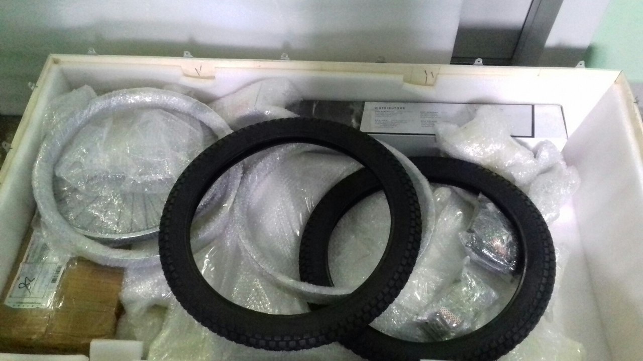

В колесах ничего нового. 24х3", хотелось конечно перейти на 26" т.к. это повысит скорость на моем тяговом моторе. Но нет, так, нет.
Купил обода, крутецкие черные спицы 3,2мм, втулку переднюю. Вышло дешевле соколей даже.
Втулка - взял т.к. она изначально идет под толстые спицы, без напилинга. На фотках нашел свою старую втулку RIDE для сравнения с Denzel.
Для сравнения фотки райда и дензеля.
Ну, как бы, видно что дензел намного мясистее. Так что сомнений нет. Уже заспицевал колесико переднее в нее.

Unhis
Цитата: guliyants от 23 Апр. 2016 в 14:56
Цитата: илс от 23 Апр. 2016 в 12:36
Да, рамы шикарные, но я оценил длину между дропаутами, и понял, что с таким длиномером, я гарантированно застряну в 3х-дверном тамбуре своего подъезда.
Не понял про это - Вы имеете ввиду длину маятника или ширину дропаута? И не надо оценивать  - просто спросите - я Вам точно скажу.
про длинну базы в 1325мм. У Илса вел на 12,5 см короче и это для некоторых критично по его мнению.
Кмк, база 1300-1330 оптимально. и не длинно и не коротко. Но я большой.
А про звезду, дэк наверное про ведущую в 60 зубов, хотя зачем такая непонятно ибо ее проворачивать еще надо. Даже прикидывать не буду влезет она или нет.
