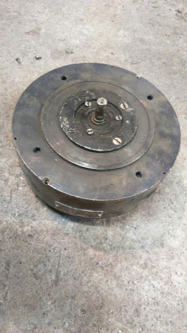

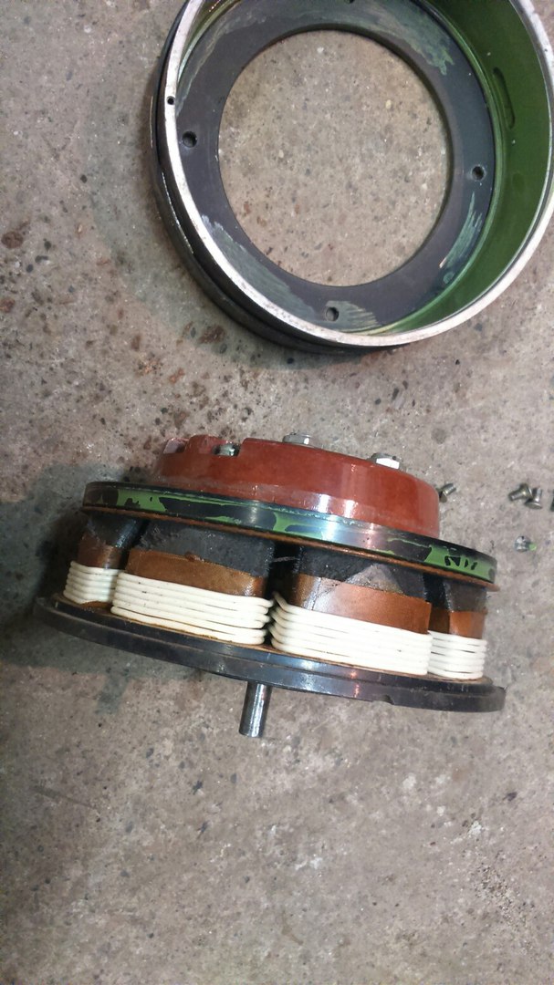

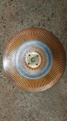

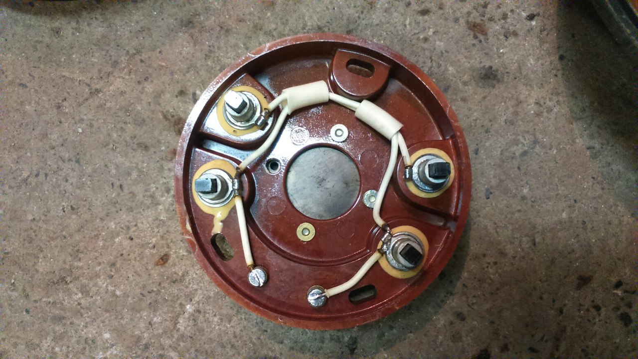

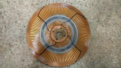

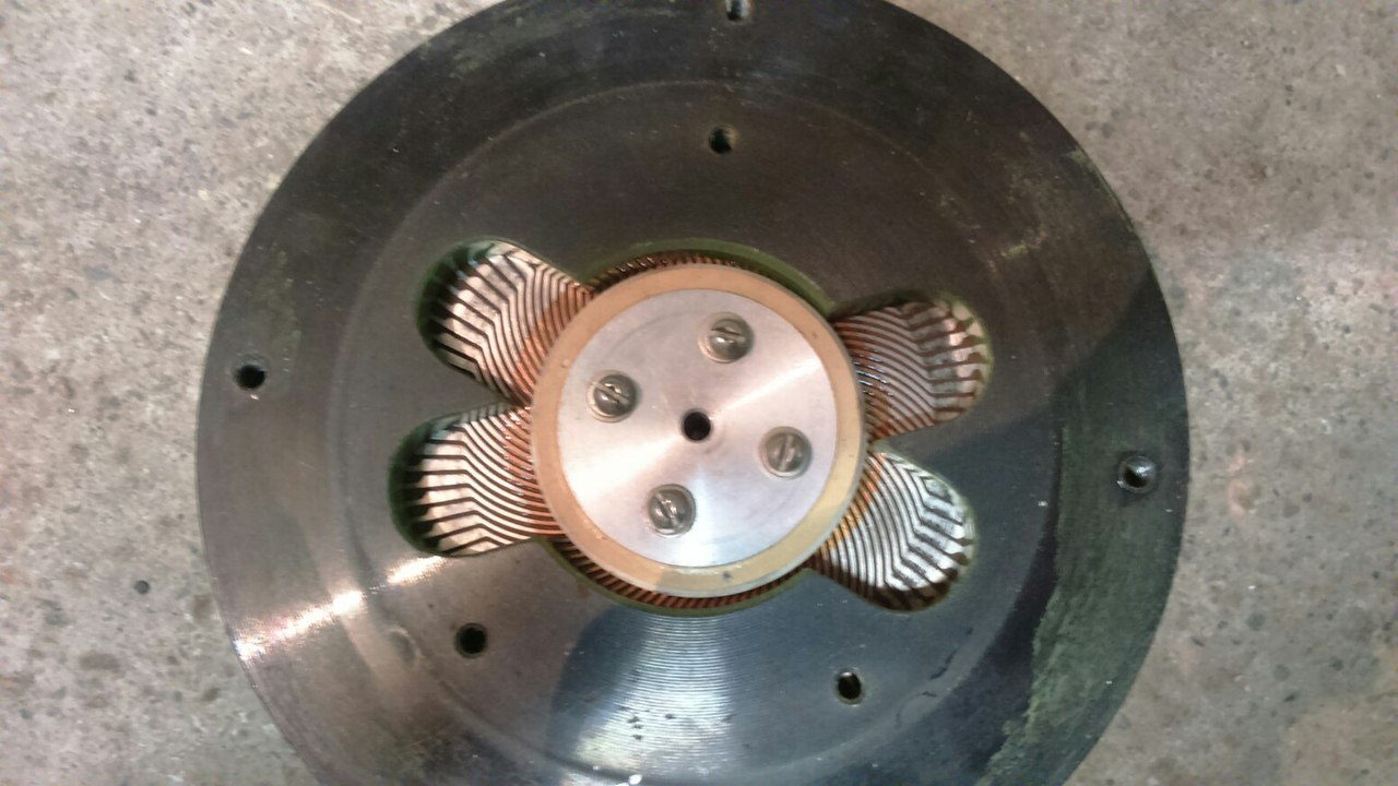

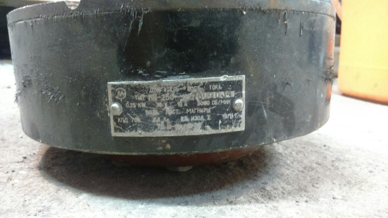

Может кому будет интересно.
Это двигатели с малой инерцией якоря. Применялись в качество сервоприводов на станках в советское время.
Один такой я ставил на самокат собственной сборки.
Единственная цель была - проверить тяговые качества двигателя.
Двигатель марки ПЯ-250Ф
Мощность - 250 Вт.
Ток ном. - 10 А.
Напряжение - 36 В.
Обороты ном. - 3000 об/м
КПД - 70%
Вес около 8кг

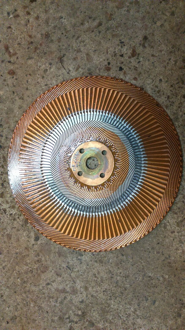

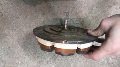

8 Постоянных магнитов неизвестного качества, но очень сильные и с обмоткой подмагничивания.
Якорь плоский с печатными проводниками из меди.
Щетки графитные.
При редукции 8:1 тянул:  меня 65 кг, три аккумулятора 12 в 12 а/ч (8кг) и себя 8 кг и самокат тоже около 10 кг.
Питание - напрямую , без шим. Очень шустро разгонялся до номинальных оборотов
Щетки соединены попарно крест на крест.
Маркером  с двух сторон обозначил соединение обмоток.

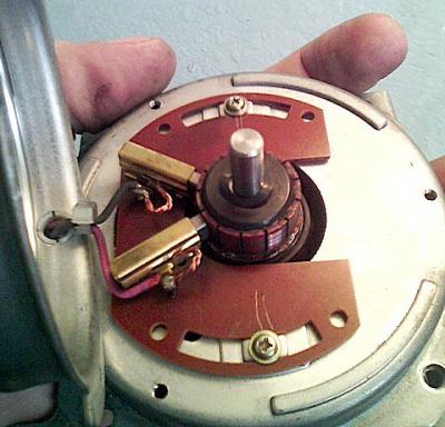

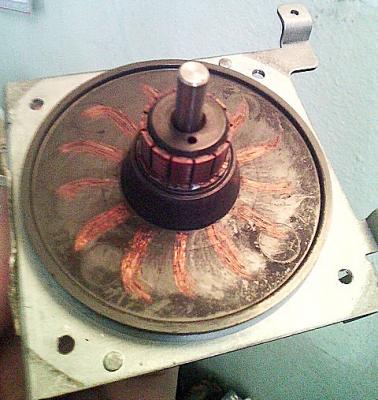

TRO

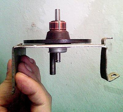

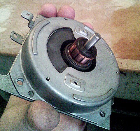

Разобрал тут я у себя подобный моторчик.
Самое прикольное там даже не якорь, а подключение щеток.
Основное свойства дающие приимущетсва данных двигателей это малая инерция ротора и отсутствие у него зацепления с постоянными магнитами статора. Первое свойство нужно там где быстрые ускорения (разгон-торможения), для станков например. А второе свойство например в ветряках в качестве генераторов хорошо себя показало, не нужен момент для страгивания.
i
Странное устройство мотора. Не могу понять как он работает.
Поэтому возникли вопросы:
Магнит имеет осевую намагниченность, как у динамиков? т.е. он смотрит на обмотки одним полюсом или нет? Обмотки соединены между собой или нет?

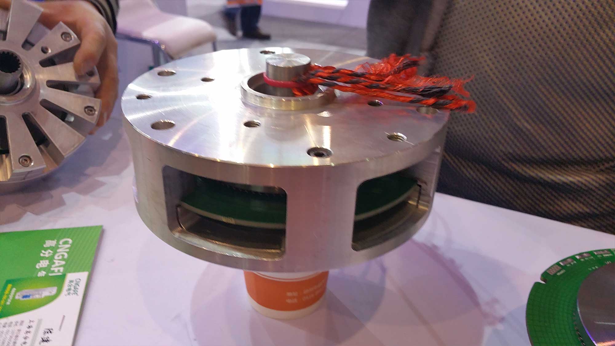

Вот здесь тоже немного фоток: https://electrotransport.ru/index.php?msg=692061
Второе свойство(самое ценное) - это отсутствие всякого взаимодействия ротора со статором в обесточенном состоянии. Это обеспечивает хороший накат электротранспорту не зависимо от того как применяется двигатель такого типа - в качестве МК или подвесного мотора. В данном случае я больше имею ввиду бесколлекторную версию такого мотора.
TRO
Незнаю, но походу по другому и быть не может.
...Обмотки соединены между собой или нет?
Там намотано с первой ламели на пятую и так далее по кругу, даже количество не четное, 13!!! Поэтому и подключение щеток боковое, с первой ламели на третью.

Выходит так.
с 1 по 5 ламели , потом с 5 по 9,потом с 9 по 13,потом с 13 по 4,потом с 4 по 8,потом с 8 по 12,потом с 12 по 3,----первая фаза,это всё одна целиковая обмотка с 7 задействоваными катушками.
С 2 по 6,потом с 6 по 10,потом с 10 по 1,потом с 1 по 5,потом с 5 по 9,потом с 9 по 13,потом с 13 по 4---вторая фаза,это одна обмотка целиковая с 7 задействоваными катушками.
С 3 по 7,потом с 7 по 11,потом с 11 по 2,потом с 2 по 6,потом с 6 по 10,потом  с 10 по 1 ,потом с 1 по 5,----третья фаза,это так же целиковая обмотка с 7 задействоваными катушками.
И так тринадцать фаз,при последовательном переключение которых каждый раз используются 4 предыдущие катушки и 3 новые?
Так выходит?
Магниты как располюсованы интересно тогда?
Точно чисто один весь северный стороной,второй весь южной?

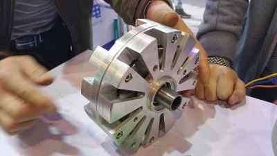

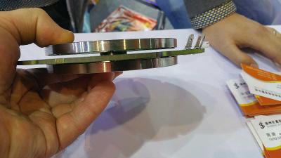

Rus25
Alex75
Вот еще для развития кругозора бесколлекторный трёхфазный, аутраннер:

Опа,я присмотрелся получше,так там ламели широкие,зазор маленький,при определенном положение выходит каждая щетка сразу через 2 ламели ток пропускает,то есть 1 пусть плюс условно и 3 минус,потом сразу захватывает и 1 и 2 плюс, а 3 и 4 минус. То тут уже 10 катушек захватывает.
То есть 7 -10-7-10 катушек вот так чередуется. Ну ток проходит по более длинному пути,через 10 катуше,по другому пути через 7 не пойдёт, они скорее как шунт сыграют?. Я правильно рассуждаю? Просто у меня уровень в физике в рамках начальной школы .
Тогда я вообще не пойму как он работает. Он же в осевой плоскости будет колебания иметь,хотя на больших оборотах они наверно компенсируются ...
