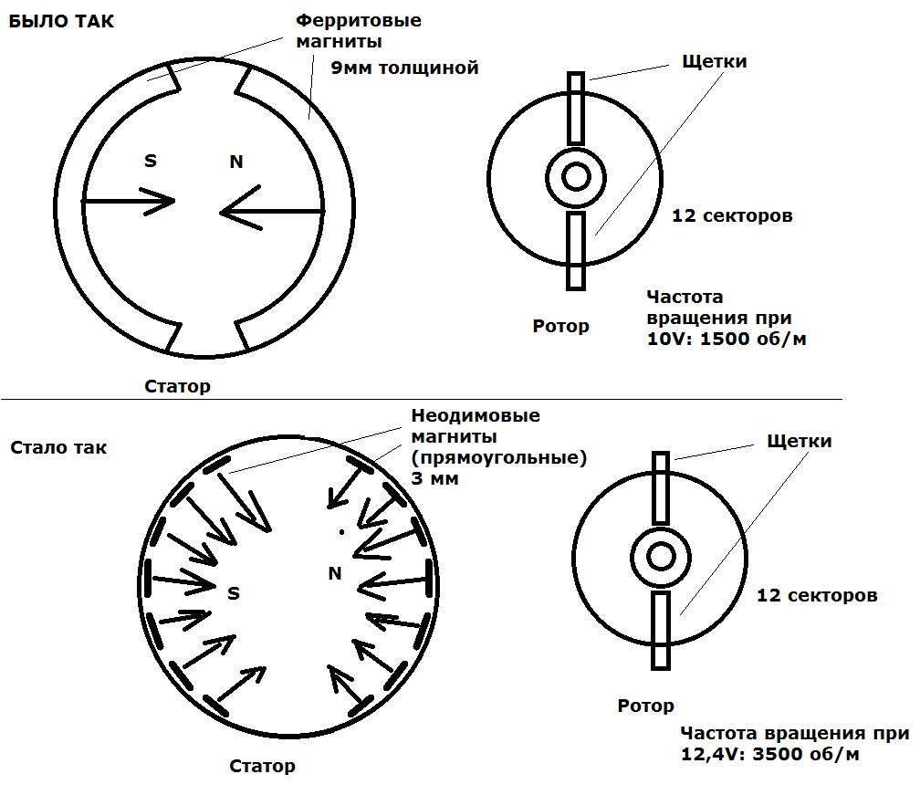

Добрый день.
Случилось страшное - сломал ферритовый магнит в DC двигателе ~800Вт мощностью, заменил оба на кучу неодимовых прямоугольных.
Как было и стало зарисовал (см. рисунок).
В итоге скорость вращения двигателя выросла в несколько раз.
Поскольку на образование в юности времени не хватило, прошу помощи в разборе того, что получил и как лучше исправить ситуацию.
Вопросы:
1. Что за счет магнитов изменилось?
2. Почему увеличилась скорость вращения?
3. Уменьшилась ли мощность мотора или возросла?
4. Уменьшился ли крутящий момент?
5. Пока такие токи мерить не чем, поэтому хотелось бы понять, увеличился ли ток или уменьшился?
6. Изменятся ли показатели (и какие) если сократить до минимума расстояние между пластинами магнитов (вклеить плотно пока не удалось)?
7. Чем можно приклеить неодимовые магниты?
8. Как еще можно было решить вопрос замены магнита?
Спасибо.

Все просто.
У ферритовых постоянных магнитов индукция около 0,4 Тл.
У неодимовых - около 0,9 Тл.
Так как толщина магнита ферритового была 9 мм
а толщина неодимовых магнитов 3 мм
то получили ослабление магнитного поля
в воздушном зазоре.
Отсюда - более высокая скорость и меньший
крутящий момент.
Поставьте неодимы толщиной 6 мм
и будет Вам счастье.

думаю вам либо приставку под магниты поставить, либо другие/дополнительные магниты. в общем и целом, если бы вы заменили магниты ферритовые на неодимовые такие же по размеру, то обороты упали бы в ~2 раза(зависит от марки магнита) а момент вырос бы в 2 раза. Это если перемагничивания не случилось бы, но не суть. При этом ток(и мощность) не изменились бы(при том же кпд).
магниты можно приклеить эпоксидкой. и плотно друг к другу, прям чтобы касались друг друга.
если двигатель распространен, то можно было бы найти такой же неисправный и взять оттуда либо вообще купить новый))
mr.Dream
Изменилось распределение магнитного поля, вот и все.
Попробуйте уменьшить их количество, то есть сузить их ближе к центральной полюсной оси "бывшего" магнита. Расстояние к ротору увеличилось еще в добавой. При замене на неодин скорость должна была упасть существенно.

Неодим ставил N50 (1.4 Тл).
Значит вместо 9мм феррита (0.4 Тл) стоят 3мм (1.4 Тл), но осталось пространство между магнитами и ротором, убрав которое можно получить заявленную скорость и крутящий момент, верно?
NUBITO
[user]zed_b4_specB[/user], толщина магнита и его идукция не прямо пропорциональны. добивайтесь нужных оборотов меняя зазор между магнитами и ротором.
