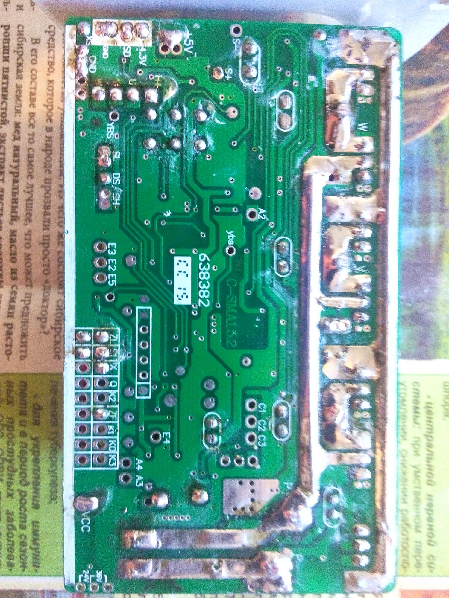

Прислали мне плату BMS для литиевой батареи на 60в, которую я хотел использовать в батареи от ниссала ЛИФ для своего скутера.
Но вышло маленькое НО... в BMS место указанных на сайте 16 секций пришла на 17 т.е. с одной лишней секцией. Подключил я свои 16, одну оставил в воздухе (последнюю) - естественно ничего не запустилось, на выходе есть 60v но только подключаю нагрузку и они исчезают, походу BMS видит что секция пустая, думает что там севшая банка и попросту не пускает на выходе ток. :-(
Возможно вопрос примитивный для кого-то, но я с таким столкнулся в первый раз.. Как обойти эту пустую секцию? Как ее заглушить?? В электронике разбираюсь, но с BMS-ками пока не сильно дружу, схему не нашел.
На самой плате есть не запаянные контакты для наращивания секций, т.е. в теории ее можно увеличить, значит уменьшит тем более можно! Помогите пожалуйста! BMS-ка не дешевая, и возможности возврата или обмена на другую нет.

судя по количеству балансировочных резисторов действительно на 17ячеек
крупным планом можете сфотать маркировку микросхем что на бмс?

Микросхемы залиты лаком, все что удалось прочитать на микросхеме это "434 B425A" вроде того...
Она действительно на 17 секций. Заказывал на вольта-байк в Украине (Одесса).

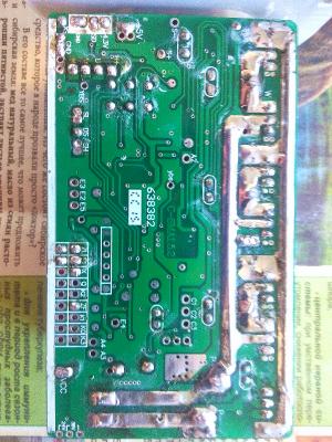

Потихоньку разбираюсь.. В общем за остальные ячейки отвечает микросхема на 6 лап в корпусе SOT-23-6 с надписью "27v56" по маркировке ничего не нашел, но понял то, что это такая же управляющая микросхема как и та что на 20 лап, только всего на две секции..
Нашел в интернете то, что оказывается плата эта универсальная, и применяется как для лифера (lifepo4) так и для обычного литий-иона, отличается управляющими микросхемами и напряжениями. Так вот на точно такой же плате, но на 16 секций, эта микросхема (27v56) находится чуть ниже, и одна секция просто заглушена. Думаю перепаять ее на то место и попробовать...

Сделал как по схеме из даташита заглушку, но на 15 секций - BMS заработала как и должна, но естественно  16й секции она не видит, за нее отвечает маленькая микросхемка на шесть ног, как ее заглушить - не представляю,  у нее два входа, на них должны висеть банки, если хоть одной банки нет, или уровень напряжения ниже - она не выдает сигнала и вся остальная цепочка просто не запускается, есть такое предположение что она вообще ничего не выдает (может быть мертвая?), пока не знаю что делать...
andreym
Повесьте на один канал с плюсовой стороны отлельную банку 18650. Ток потребления всей схемы микроамперы - бмска никогда не разрядит ее. Будет просто висеть как балласт, а ездить можно будет на оставшихся 16ти.
