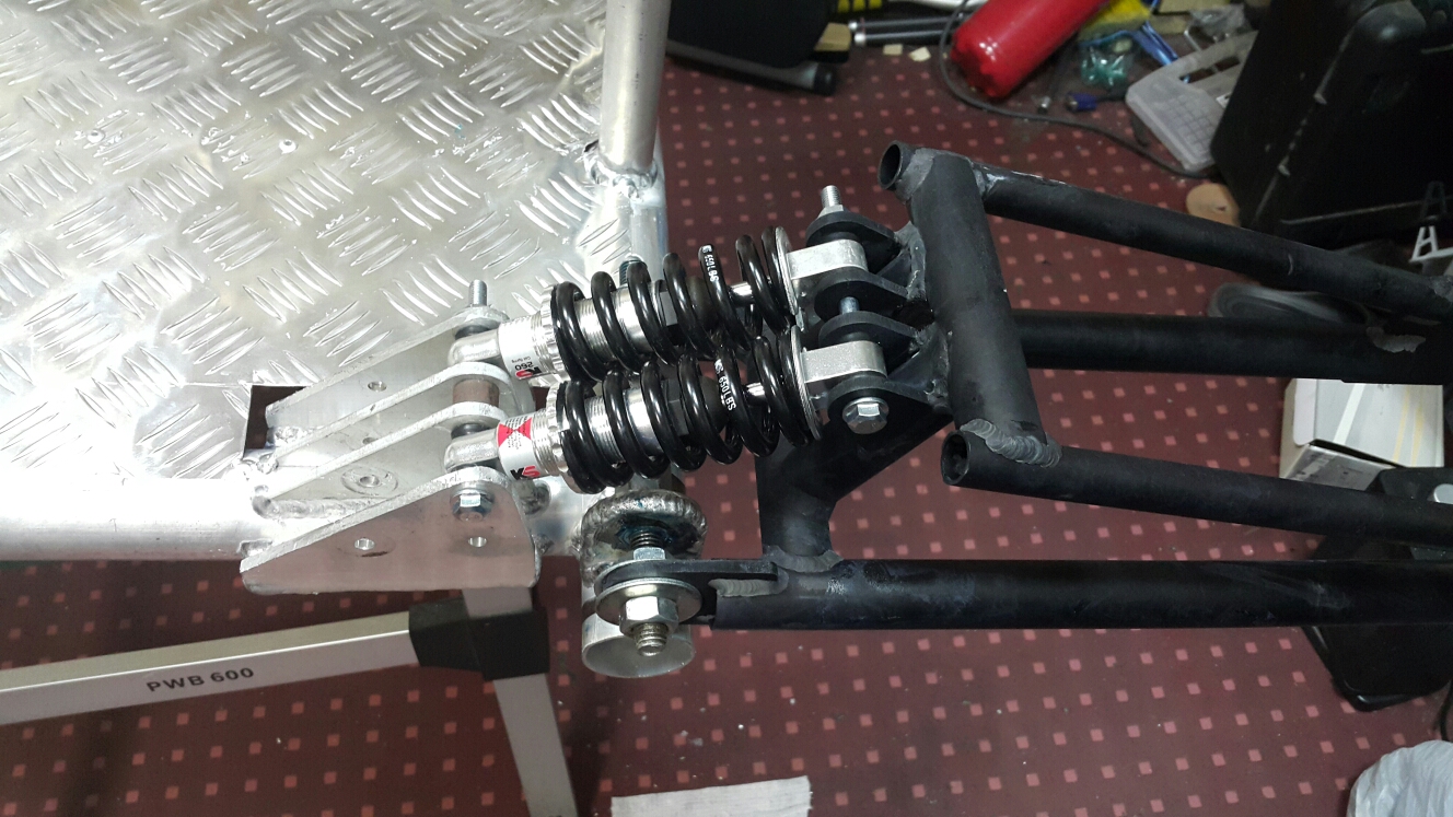

Ну вот наконец и сделали второй прототип электрокара. Изменили заднюю подвеску, раму сварили под 20 вилки. Усовершенствовали рулевое управление. Сделали полный привод. Резина на задних колесах несколько шире и больше передних так как на зад приходится основной вес. Моторы редукторные, но не тяговые, поэтому пришлось включать глушилку.
Это видео предварительных испытаний второго прототипа.

У меня вопрос несколько другой. Если обратили внимание то заднее колесо складывается. А это значит что каретка должна поворачиваться минимум на 90 градусов. В качестве каретки я использую 14 мм две сваренные удлиненные гайки, которые в свою очередь жестко зажаты между боковыми пластинами и приварена к трубе рамы. В качестве оси использую 14 мм резьбовую ось. На которую жестко крепится задний колесный треугольник. Использование данной технологии позволяет с одной стороны не смещаться в сторону, а с другой дает возможность поворачиваться более чем на 90 градусов. Ось работает в смазке. Использовал данную технологию в БАЯ-1. Пока работает нормально.
