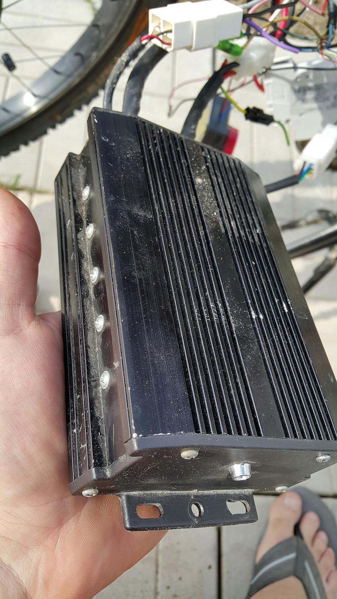

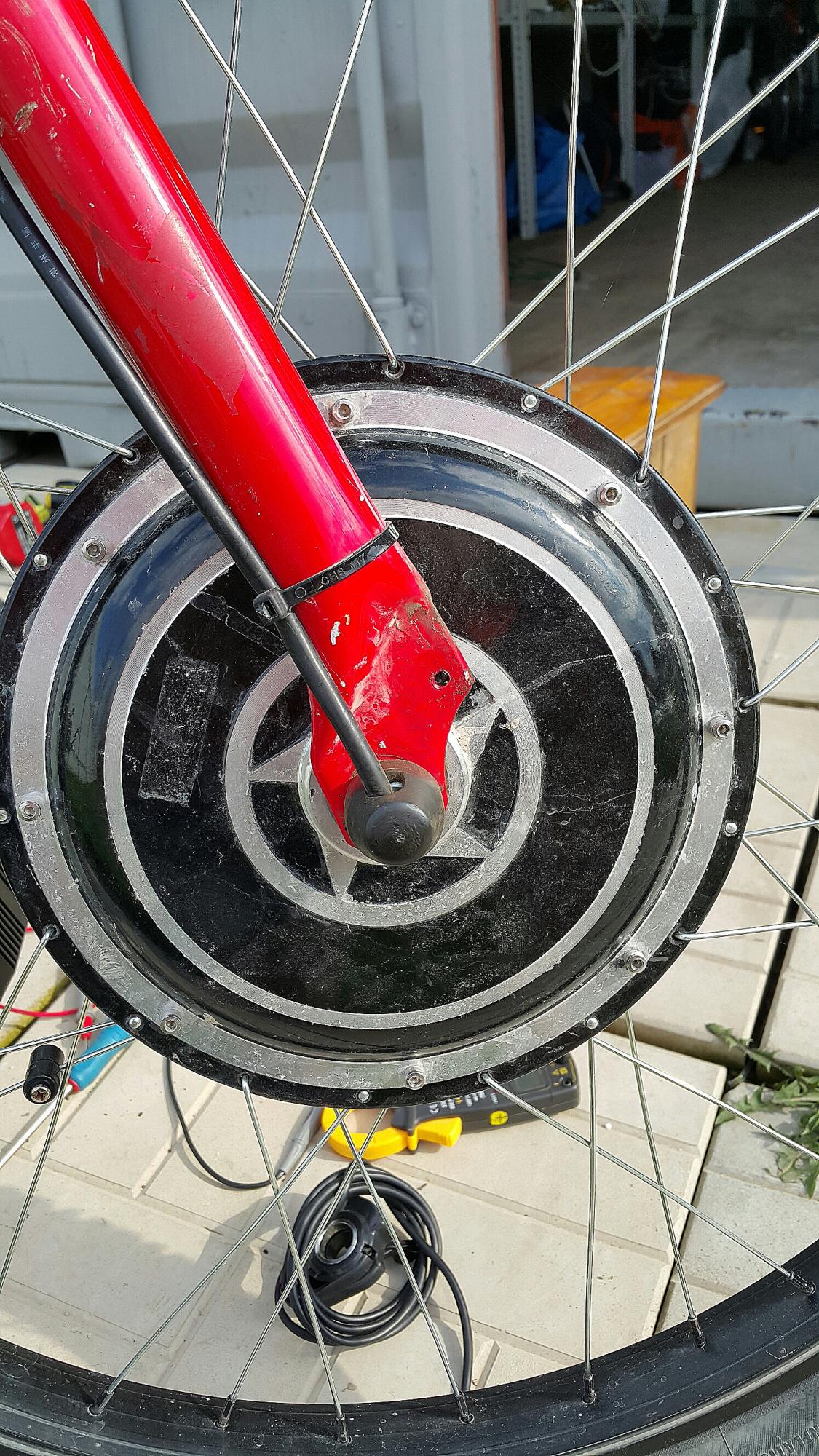

Друзья, помогите, пожалуйста, найти неисправность электровелосипеда.
Велик 700W 48V.
Перестал реагировать на ручку газа.
Не могу понять как прозвонить?
Колесо подключал, крутил и измерял колодку с датчиками хола. Все реагируют на поворот.
Обмотку не проверял. Не могу понять как прозвонить.
Контроллер мигает 5 раз диодом, но ничего не происходит.
На ручку газа выдает 5v, что еще проверить, я не знаю.
Помогите plz, а то тестер идет уже 50 дней.

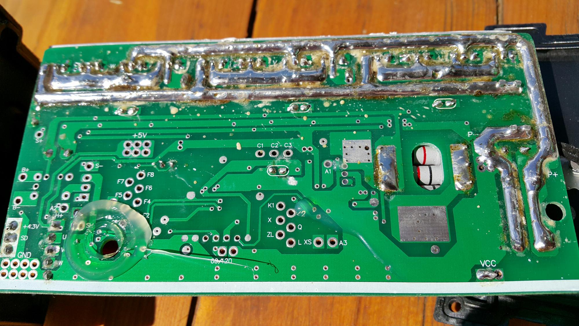

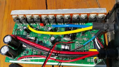

Контроллер разбирал. Визуально все в порядке. Не воняет.

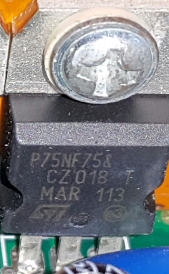

Как прозвонить транзисторы ?

[user]Meshchankin[/user], вам нужно выпаять феты(возможно получится не выпаивая, но я не уверен) и тестером в режиме проверки диодов проверить их, алгоритм проверки полевых транзисторов погуглите, долго описывать. Хотя если они пробиты то скорее всего можно и не выпаивая увидеть.

Выпаивать то не хочется. Их 12 штук. Понять бы какие из трех сборок хотябы.

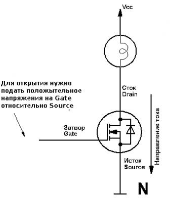

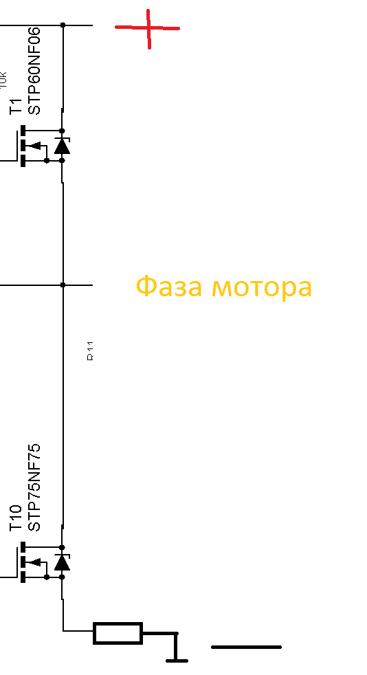

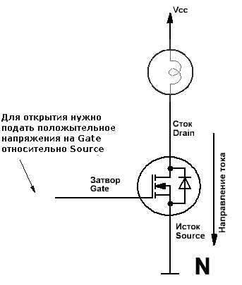

Василий22
#12
В направлении сток-исток мультиметр должен показать бесконечное сопротивление,в обратном - падение напряжения на внутреннем диоде
Т.е. подавая плюс на плюс-сток (на фрагменте схемы - верхний полевик) а минус на фазу-исток он звониться не должен.Если звонится,то это значит пробит один или оба в параллели,чтобы узнать какой уже надо выпаивать...а лучше заменить оба.Тоже самое надо  проделать и с фетами нижнего плеча

Lion
То, которое 52. Если под регулятором имеется ввиду сам контроллер. Подключать батарею для этого было не обязательно, тупо прозвонкой каждой фазы на + -. Которая звонится - ту и под замену. Мотор разумеется для этого надо отключить

А как понять, какой из четырех в плече сдох ?
Без выпаивания можно ?
Василий22
#17
Переведите муль-р в режим проверки диода и прозвоните все 12 фетов в обоих направлениях(сток-исток,исток-сток)те феты что звонятся в направлении сток-исток -под замену
"Плюс,минус" - имеется ввиду щупы мультиметра!!!
