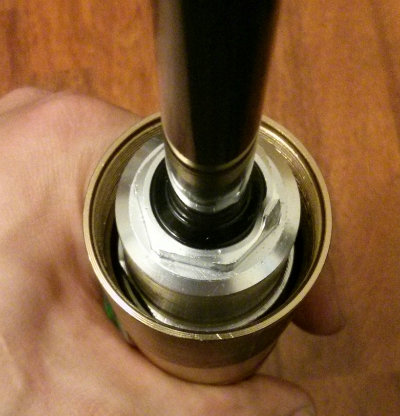

Перебирал недавно DNM-180.(3 года без переборки - стала совсем дубовая).
Ногу с пружинами тоже разобрать не смог.
А вот маслонаполненную разобрал.
Будьте аккуратны!!!
У меня давление воздуха попало в масленую камеру! (возможно когда то перекачал - батарея была на руле или ездил по трассе мотокросса)
При разборке я стравил из золотника давление воздуха, но давление в гидравлике осталось и при развинчивании камеры с маслом у меня выбило шток и всё масло в потолок!!!  /:-) (хорошо что было в гараже и было закреплено в тисках!)

[user]KuD1974[/user], о! А как снять эту деталь? Вижу резьбу, нужен какой то съемник? Хотя может dnm-180 и usd-8 различается сильнее чем хотелось бы.
e-kross, Magic Pie 3, LifePO4 Headway 16s 15Ah LifePO4 16s 30Ah
KuD1974
На моём фото видно где что находилось и для отвинчивания той части которую вы указали грани были снаружи.(было достаточно разводного ключа и тисков)
А зачем Вам это отворачивать?  :bw:
Это просто трубка в корпусе и не более!
А пневматический поршень(внутри трубы) я так и не понял - достаётся он или нет?  :bn:

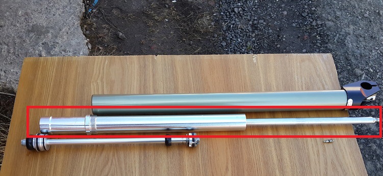

Kaleostro
Чтобы добраться до воздушного нипеля. На моем "специальном" насосе барашек такого размера, что его нельзя посадить. Вот либо искать замену, либо вынимать всю конструкцию.

KuD1974
#6
У меня было тоже самое!
Я электрогравёром с шарошкой снял немного металла вокруг  золотника и всё стало нормально!  :exactly: (не разбирая)
