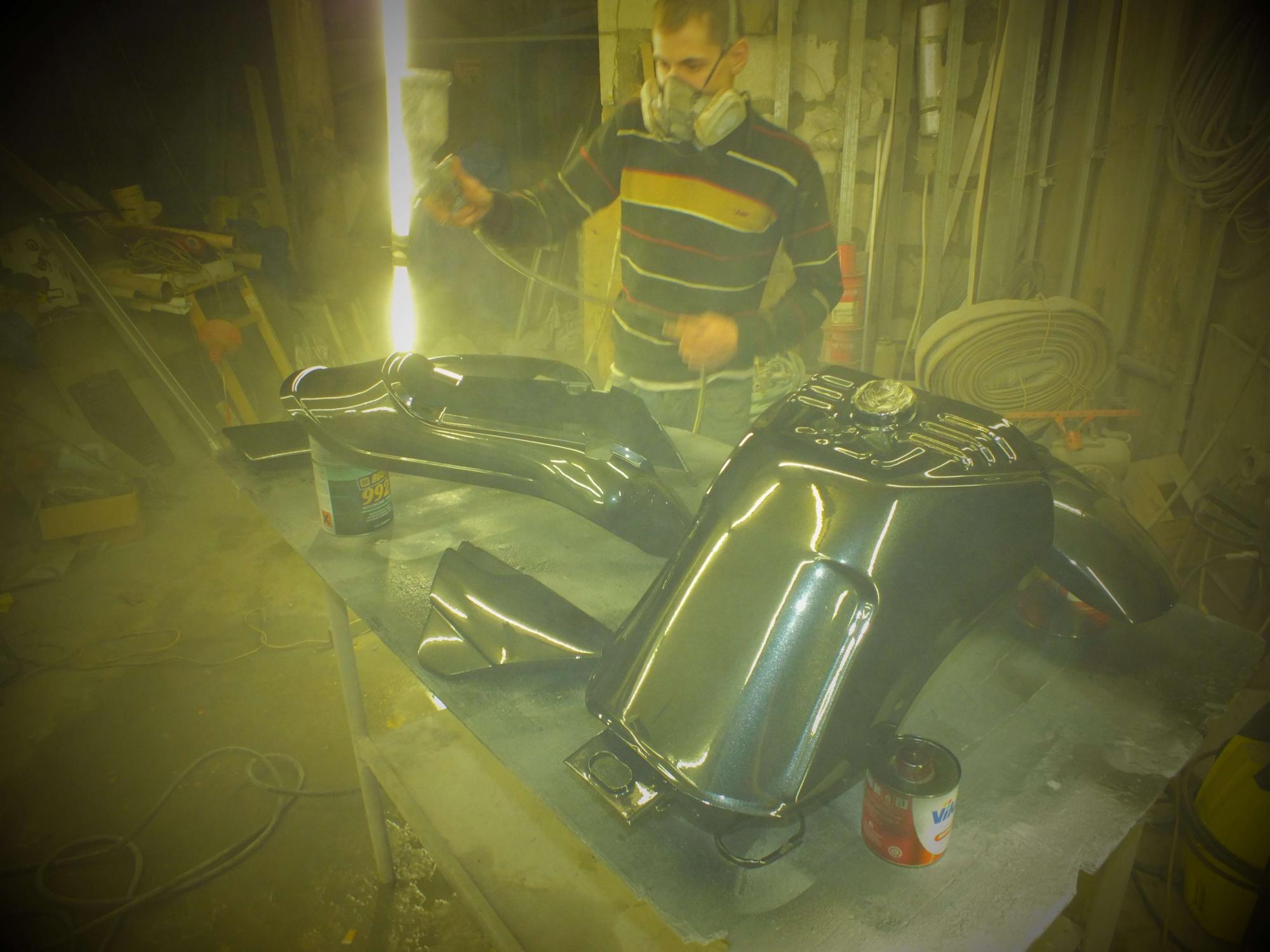

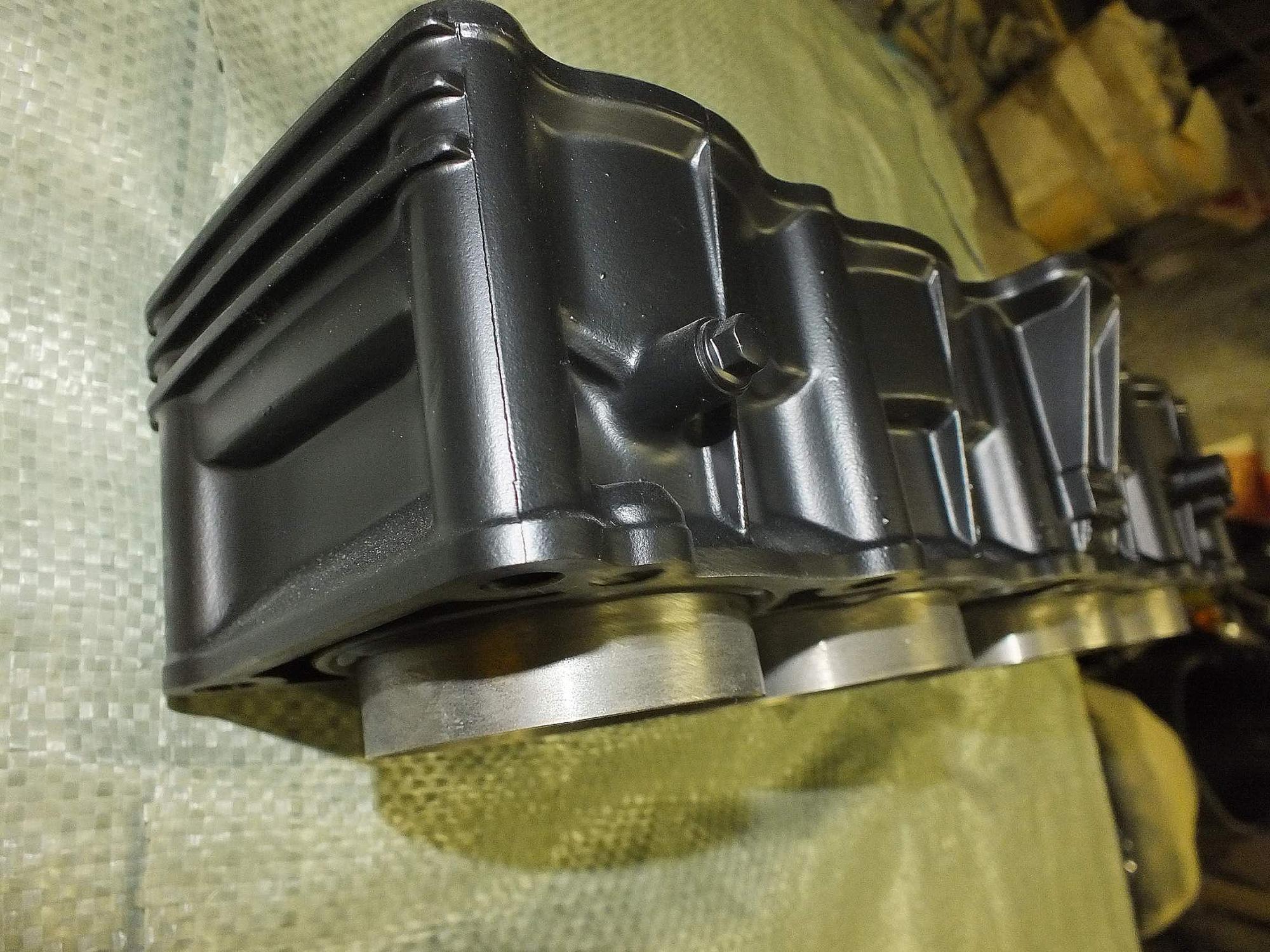

В моем деле нужна полная надежность.Время есть.Мастерская и инструмент в доме.Какие варианты собрать велик дома ? Я готов. и Кстати. те кто  живет не очень далеко милости прошу в гости .как потрепаться так и что то приварить или покрасить.
Живу почти на МКАДе . с.Немчиновка За тех центром Кунцево.
Пишите в личку или сюда.
договоримся у меня и пескоструйка есть.
