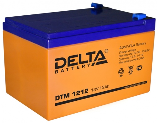

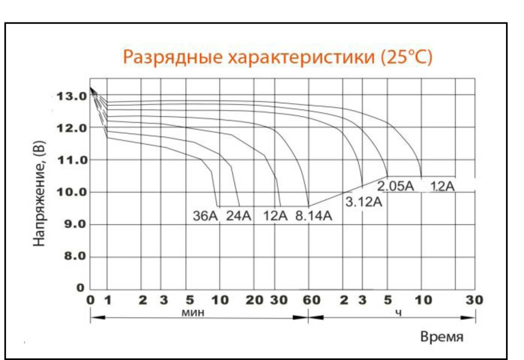

Решил пока вот эти купить. Что не мешает покупке литиевых .Будут два комплекта.
Аккумулятор ИБП/UPS Delta DTM 1212 (12 А.ч, 12V)    1 550 ₽
Piramidon
[user]Метчик[/user], хилые они для тягового режима, долго не протянут, но зато не дорого.
Посмотрите их разрядные характеристики, при 10А нагрузки они выдадут менее половины своей ёмкости.
Метчик
Интересно. какая нагрузка при спокойной и неторопливой езде с моим моторчиком ?
Piramidon
[user]Метчик[/user],  только амперметр внесёт полную ясность в Ваш вопрос. Таких моторов, надеюсь, у уважаемых форумчан нет и точное потребление при различных нагрузках вряд ли кто скажет. Но я орентируюсь на предпологаемую мощность 250вт, при напряжении 24в ток составит примерно 10А.

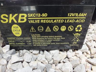

Метчик
Напряжение 36 вольт. и велик более менее нормально ездил вот с такими батареями.
Следующий велик
соберу или куплю мощнее и современнее.

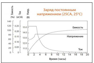

Метчик
#89
График такой. Как будет все это выглядеть в реальности напишу.
