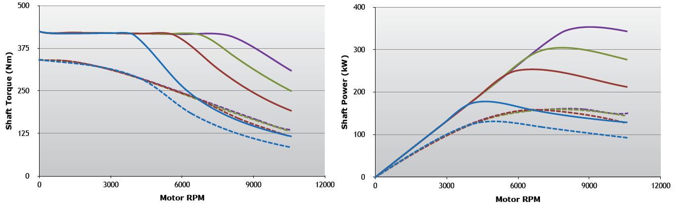

Что касается двигателей, мы искали не долго и уже несколько лет используем лучшие по удельной мощности - ~25кг/200Kw.
Собираются в кластеры, получаются монстры. Могут сделать под любые задачи и мощности, дОрого.
Мне еще очень понравился IPM мотор от REMY, заказали правда только картридж(~35кг) корпус делали сами, получился легче и мощней чем у них(оптимизация корпуса и увеличение скорости потока охлаждающей жидкости). Загрузить на одном контроллере так и не смогли, у нас контроллер 700v 450a.
Компания продана, надеюсь все у них будет хорошо, есть что оптимизировать и куда расти. Имеют договора с несколькими крупными производителями авто.
Их график
350/500/600/700v
Если еще есть что-то похожее, дайте знать.
