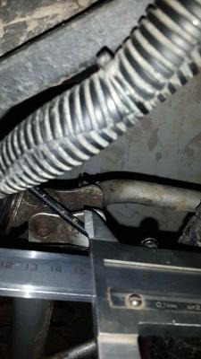

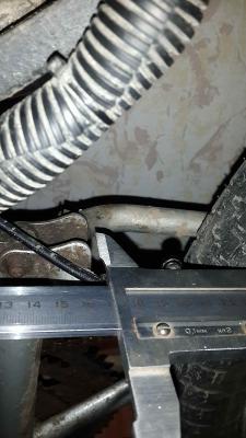

По делу. Нужен амортизатор 150мм нормальный, именно амортизор,  я вот только не знаю воздух или пружинный но с регулировкой жесткости. 150 зараза размер идиотский, ниче нормального нет особо. И переварить уши тож не получится. Нужен аморт нормальный не дорогой, надо жесткость регулировать, с воздухом понятно, сколлько качаешь такая жесткость и будет, на пружинном тогда регулировка нужна. Посоветуйте где посмотреть, какие аморты бюджетные и нормальные, фирмы какие. А то с зади пружина стоит, лежачий проезжаешь, перед проглатывает, не отдает даже в руки, а зад проезжает и чуть с седла не улетаешь... как то в соколях в вело 1000 спрашивал, воздушный самый дешевый 2200, но чет мне кажется не на долго его хватит
Добавлено 03 Апр. 2018 в 15:26
http://velo1000.ru/index.php/component/virtuemart/amortizatory/a-5-150-detail
Ну мне кажется это не аморт а так муляж. А надо именно аморт
AutoLand
Оригинальный 150 мм XF JP8 jp9 fa Air нажмите MTB Подпушка Hill DH пневматическая подвеска велосипед сзади шок
http://s.aliexpress.com/JfIVBBfe
(from AliExpress Android)
Вот вроде не плохой. Надо еще найти с масимальным ходом. Ну не меньше 3см хотя бы
AutoLand
Короче 150 ток воздух. Но я тут понял что я могу приварить ухи например под 165 аморт или 180 например. Тем самым и аморт смогу найти нормальный и ход будет больше. И я понял что надо маятник посадить бы на подшипники...
Ну вот 165мм
А это 180мм.
Сварка и болгарка есть. Даже уши есть. Подшипники в маятник поставить тоже не сложно. Кулибин выточит трубу с чашками, я отрежу старое и приварю. А мож и найду подшипник который влезет в трубу родную. Тем самым сделаю узел надежным и забуду просто о проблеме
