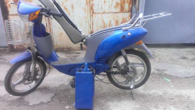

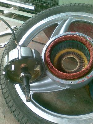

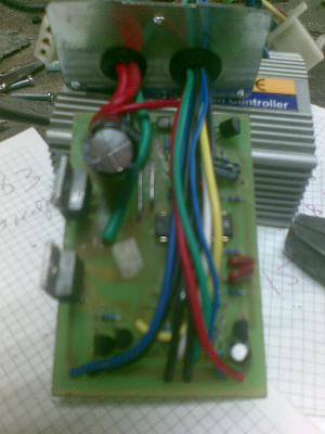

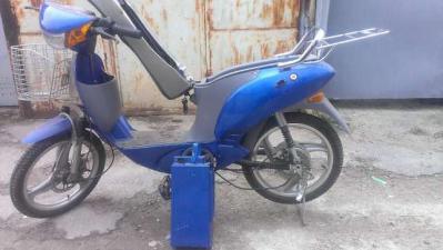

Купил єлектроскутер с Италии. Оказался без названия и по ходу чисто китаєц.Нигде ничего не написано и ни каких мануалов по єксплуатации. Контролер DDK-36 и второй раз уже за две недели горит полевой транзистор в 110а. В интернете не могу найти ни схемы ни описания. Даже не знаю какой мощности. Сегодня опять сгорел при накате с горки. Нагрелся весь контролер как утюг, а мотор в колессе еле теплый. Там всего один транзистор такой мощный и диод двухстороний.В интернете смотрю у всех контроллеров стоит по пять шесть транзисторов мощных и по пару диодов, а тут две детальки только мощных... Что делать и как это все переделать?
Филя
Кажется, ваш "итальянский" скутер совсем не итальянский.  :laugh:
Контроллер я бы на вашем месте заменил. Но чтобы купить новый надо знать мощность его. Или двигателя.
А какие транзисторы на какие вы меняли? Может можно обойтись заменой на более мощный транзистор... Или добавить паралельно несколько.
Опять же неизвестна причина сгорания транзисторов.
Мне кажется, или конденсатор на плате вздутый?
Piramidon
[user]Павелл[/user], очень древний скутерок с коллекторным моторчиком. Покупайте новый контроллер, возможно и ручку газа придется заменить, но возможно и моторчику поплохело от старости, щетки могли подизносится, да и коллектор мог выгореть.

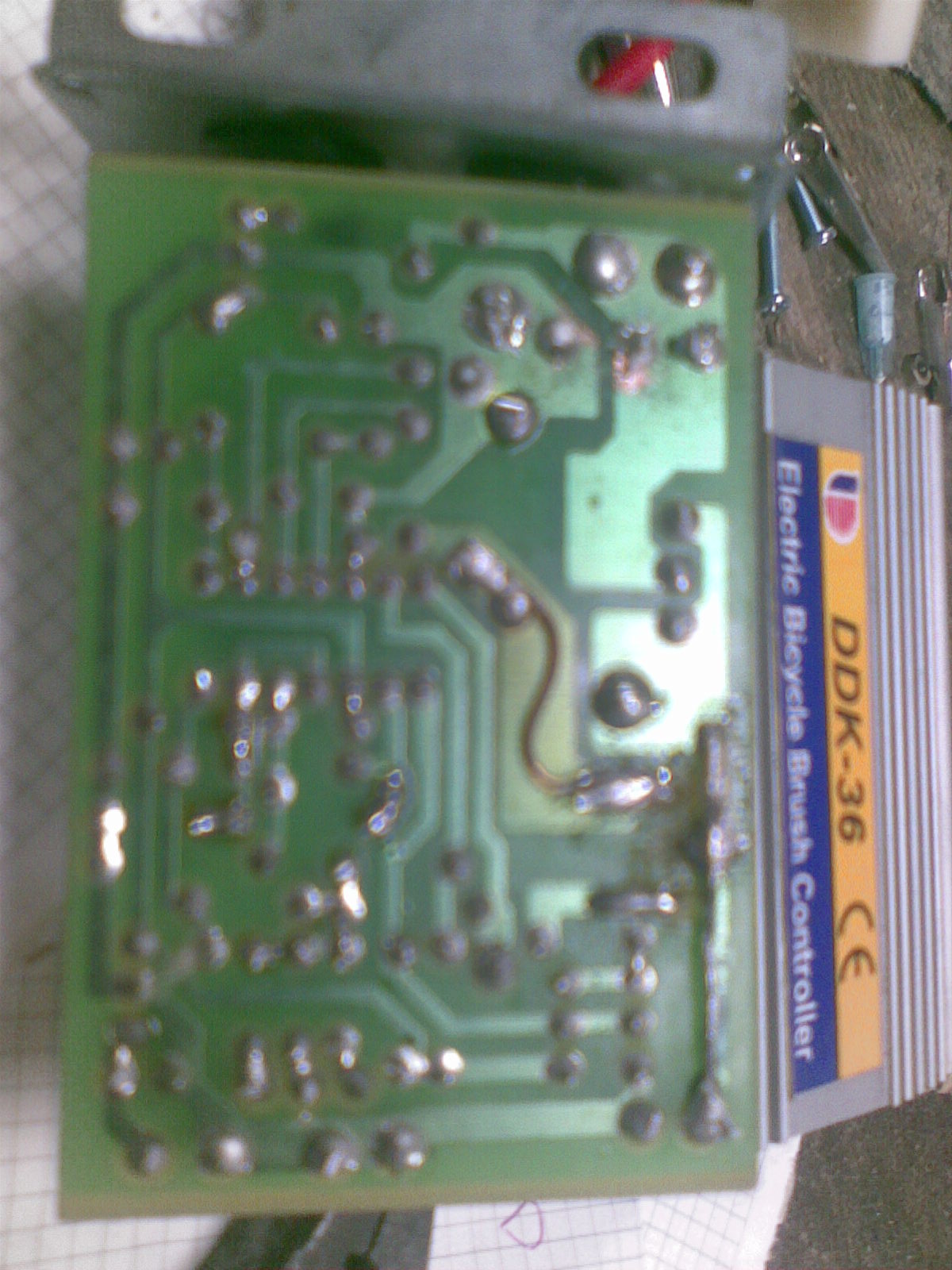

Транзистор IRF 3205 на такой же и менял... Конденсатор может и вздутый но и его я менял на больший. Стоял 470мкф 65в. поменял на 1000 аналогичную... Усилил дорожки на плате и что то все равно не так... Впечатление такое, что этот контролер от детской машинки какой то. Сам электрик и не могу понять как там по таким дорожкам и через такие ножки транзистора да и диода могут проходить такие токи? Наверное придется ставить амперметр в цепь, чтобы протестировать где и когда возникают критические токи и сколько там ампер для сгорания деталей. Но теперь точно знаю, как греется контроллер...

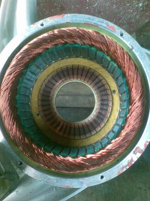

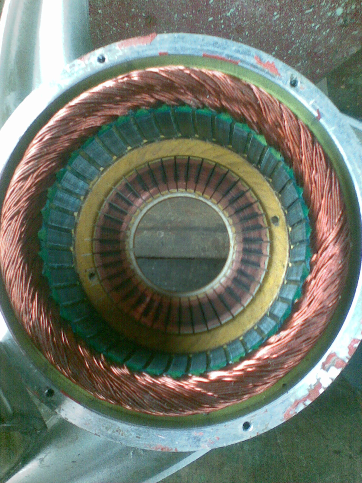

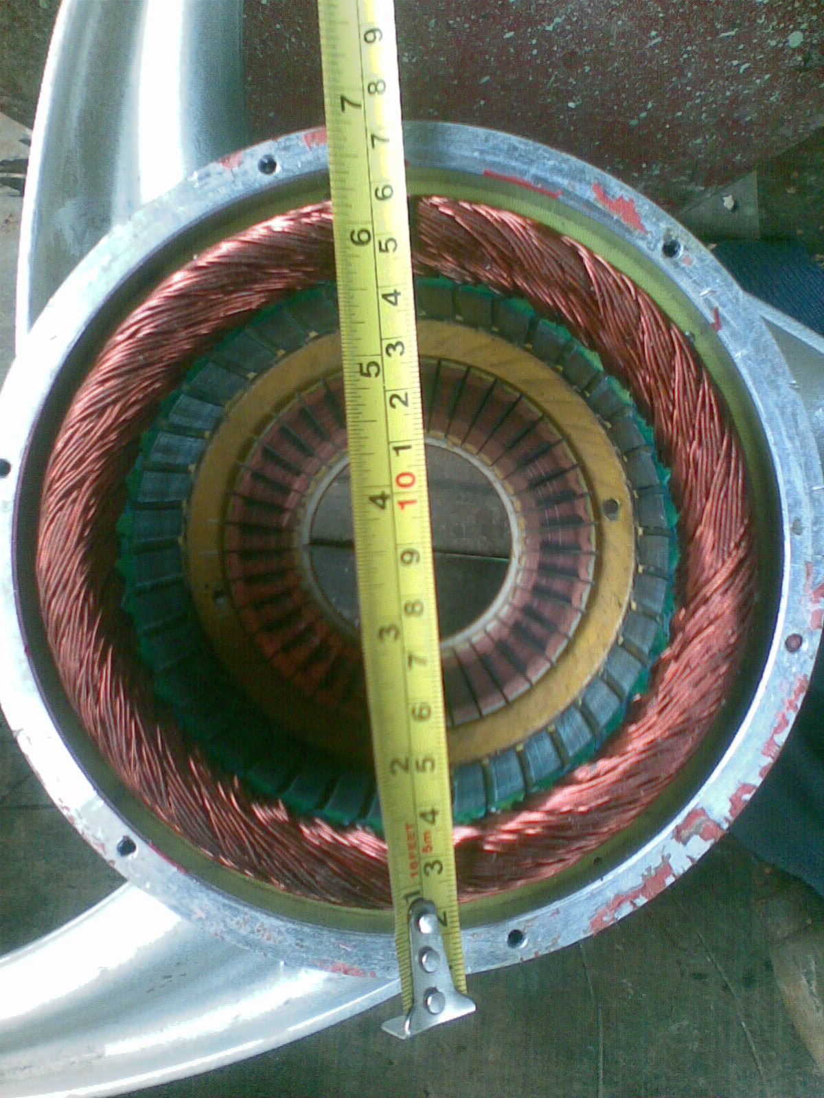

Тоже так думаю, но что покупать? На какую мощность и на какой вольтаж? Двигатель я розобрал сразу после покупки, а то так чесалось... Он то вроди и колекторный но не совсем... Щеток там нет, а плавающие контакты просто для запитки статора как в переменом резисторе. Ротор магниты, как по Одрину... Ничем не отличаэтся от обыкновенных бытовых двигателей для стиральних старых машин окромя неодимовых магнитов.Если разбирали привод винчестера то один к одному... Двигатель новый и большой обмотки не тонкие скажем где то 0,8-1мм, по сечению не мерял, пробег при покупке всего 200км, вид идеальный, на что и купился. Да и тянет не хуже редукторного...

Была у меня аналогичная ситуация, когда контроллер неадекватно грелся в итоге сгорал, менял несколько раз транзистор, в итоге оказался элементарный непропай предвыходного транзистора. :-)

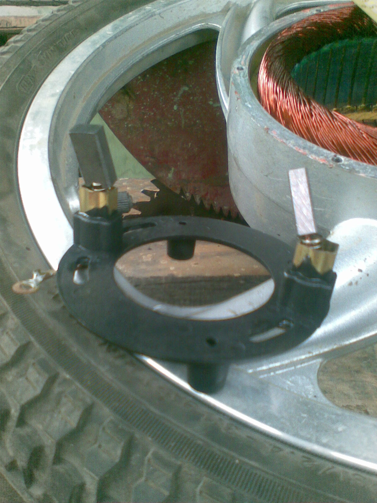

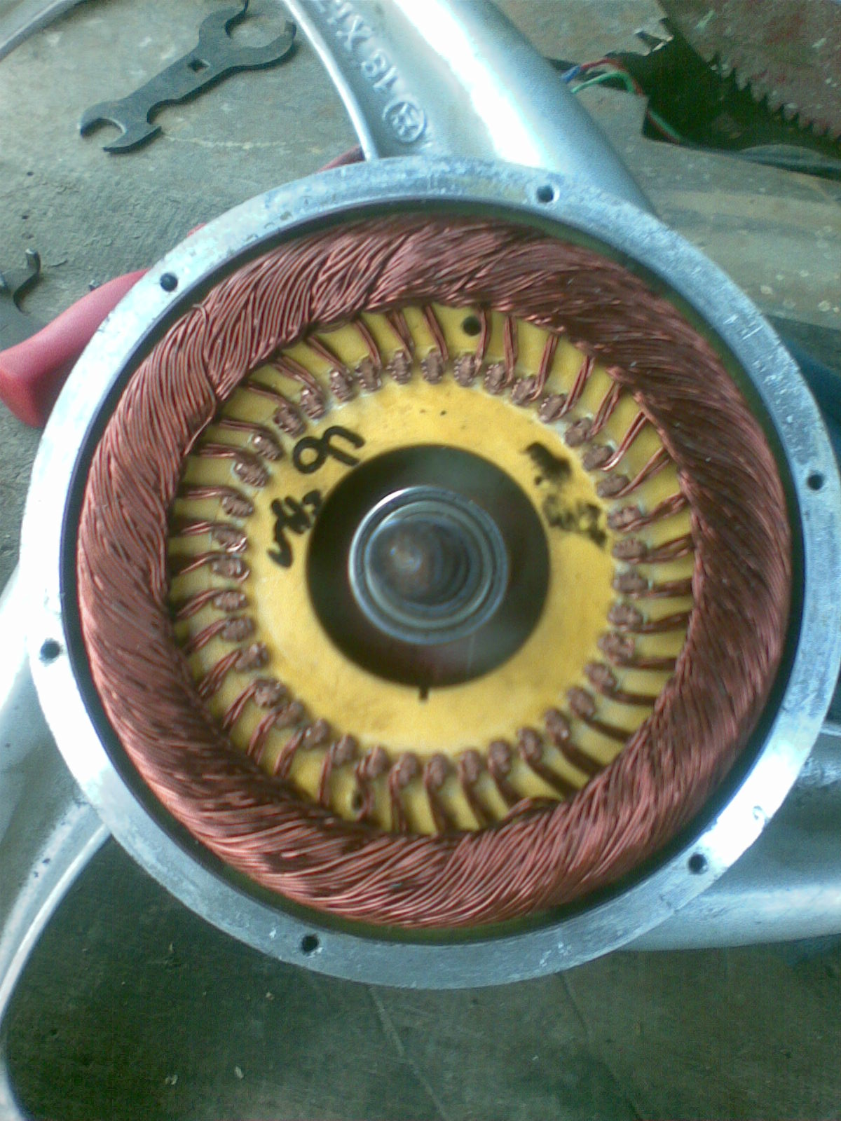

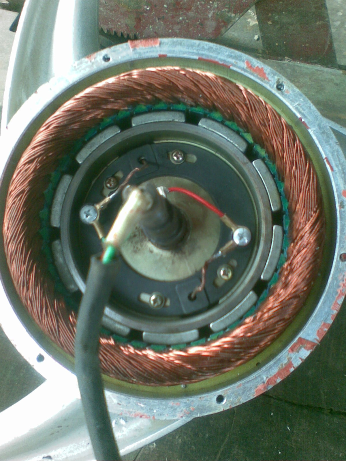

Павелл
#16
Не ловко себя чувствую... Ввел всех в заблуждение. Как я его разбирал и куда смотрел не пойму? Приношу всем потратившим на меня время, извинение!!! Сейчас снова разобрал но уже и с другой стороны от ввода и мотор оказался полностью коллекторным и щетки нашлись и контакты катушек... Первый раз я снял только одну крышку и кроме обмоток и магнитов ничего не увидел и два проводка и там где далеко внутри якобы дорожки. Сегодня не поленился и снял звездочку и добрался на другую сторону мотора. Вот незадача приключилась со мной...[img2thumb=./images/2/102l85z_thumb.jpeg]./images/2/102l85z.jpeg[/img2]
kol
Прикольный моторчик только слышал о коллекторных мк а теперь и увидел  :-).Если работает как постоянник то можно спаять простой контроллер.
