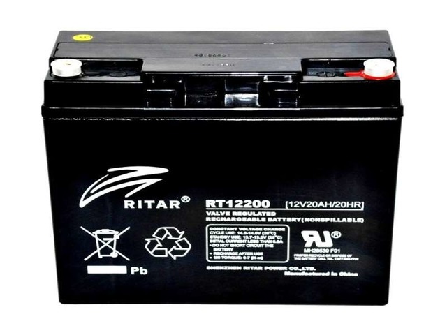

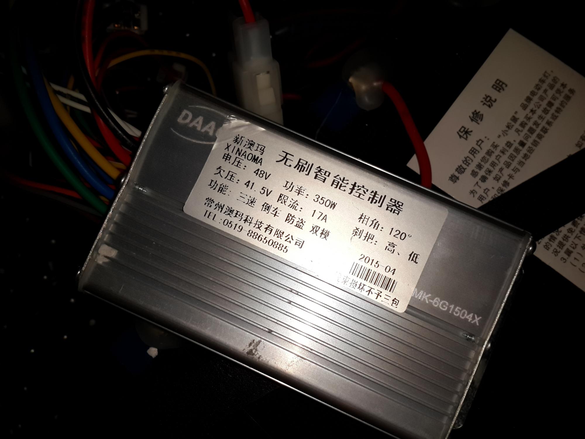

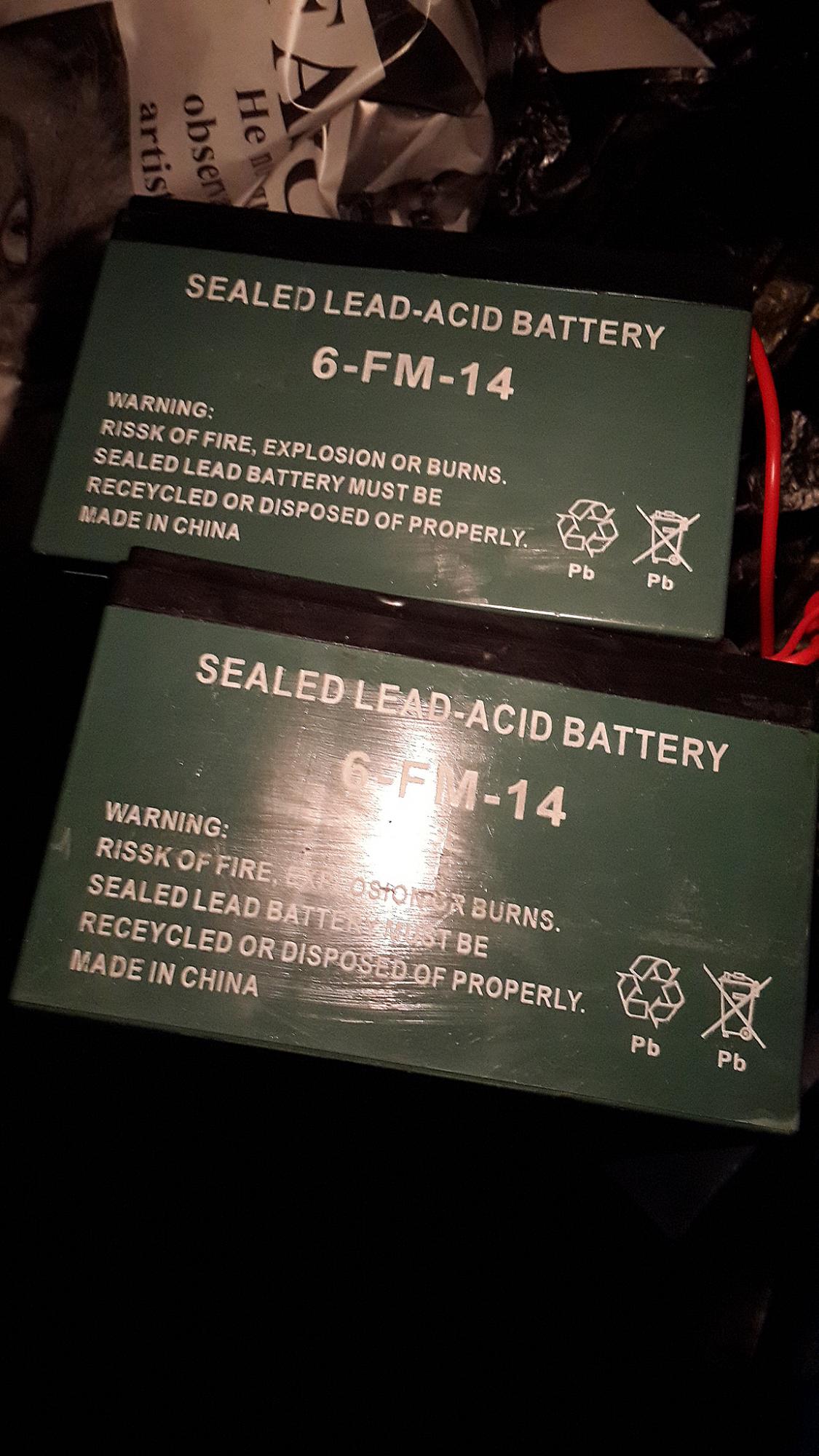

Привет всем. Уменя трехколесный скутер типа zappy 350w 48v. Проблема в следующем: мне кажется стали умирать аккумуляторы, полного заряда хватает на 30-40 минут покатушек. Сейчас стоят 4 agm аккумулятора по 12v 14 a/h. Заказал 4 акума по 12v но на 20 a/h. На что это повлияет, увеличится ли время работы скутера? И вообще теперь боюсь что контроллер их не потянет, так ли это?
Сейчас стоят вот такие акумы:
И вот такой контроллер у меня:
Заказал вот такие акумы:
aleks17121960
Время работы вырастет почти вдвое,из-за меньшей нагрузки на АКБ и большей отдачи в результате.Контроллеру емкость АКБ параллельна,хоть на 200А.ч поставьте.Еще из-за меньшей просадки АКБ может вырасти приемистость(разгон резвее),по ровному.Как-то так.

Спасибо, а что тогда означает надпись 17 A на контроллере?
Piramidon
Это максимальный ток, который может отдать контроллер на мотор.
