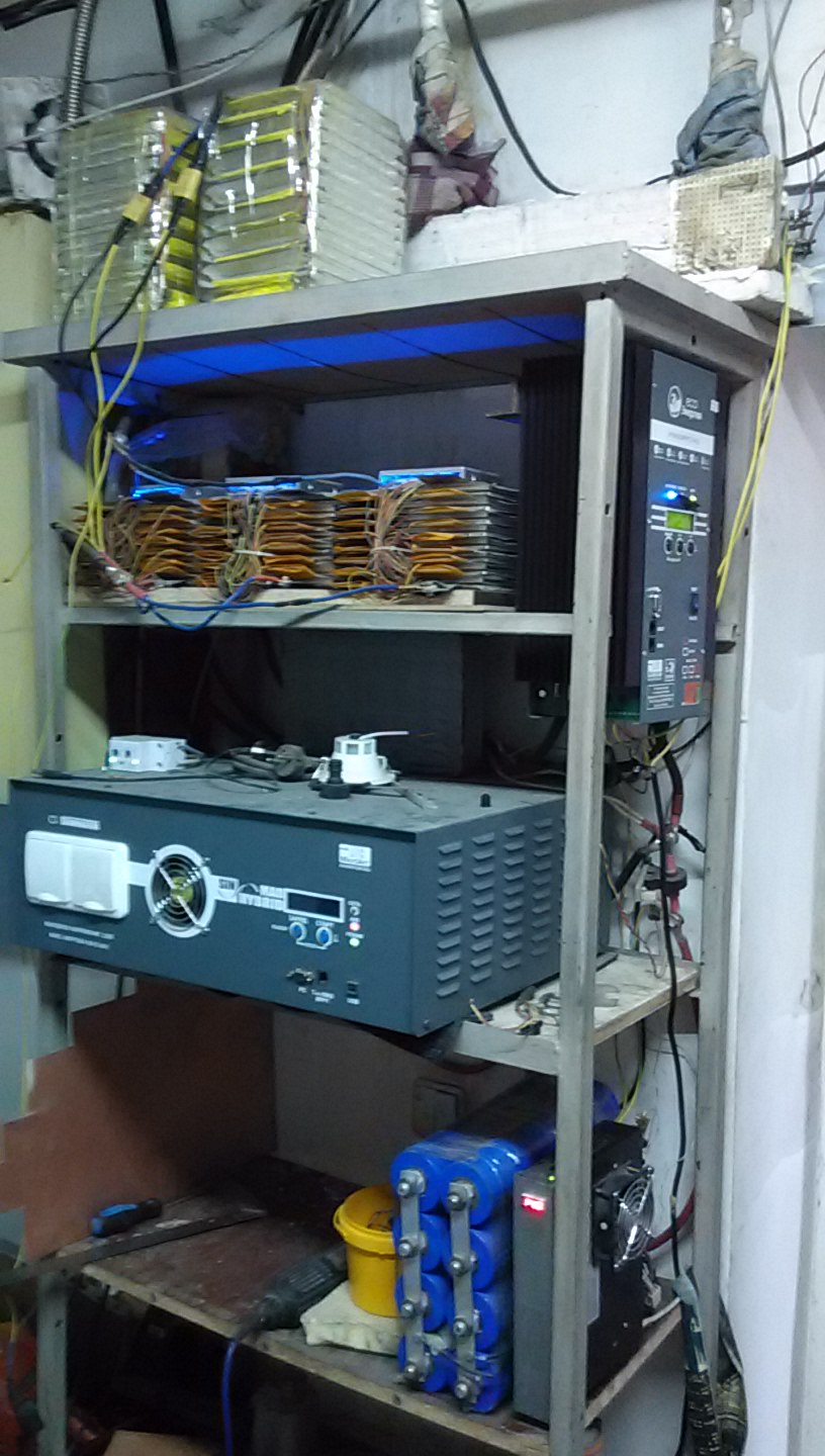

Первую такую БМС купил три года назад. Потом по немного докупал их, имею несколько разных версий оной. В общей сложности использую 8 штук. Все на 40А. Одна на скутере (питает 2квт мотор) она же для мотокульватора крот, траворубки, дровокола, и др приспособлений для хозяйства. И остальные на двух автономных домах. Подключен инвертор 9квт. За три года было две поломки. Сгорел светодиод (просто не светил, но все работало, помогла замена светодиода). И один раз короткое замыкание взорвало транзисторы. Впаял новые и все работает. Может я что делаю не так, но эксплуатируя их 365 дней в году, хорошими токами так и не мог их убить. Ты измерял напряжения на элементах, когда БМС отключалась?

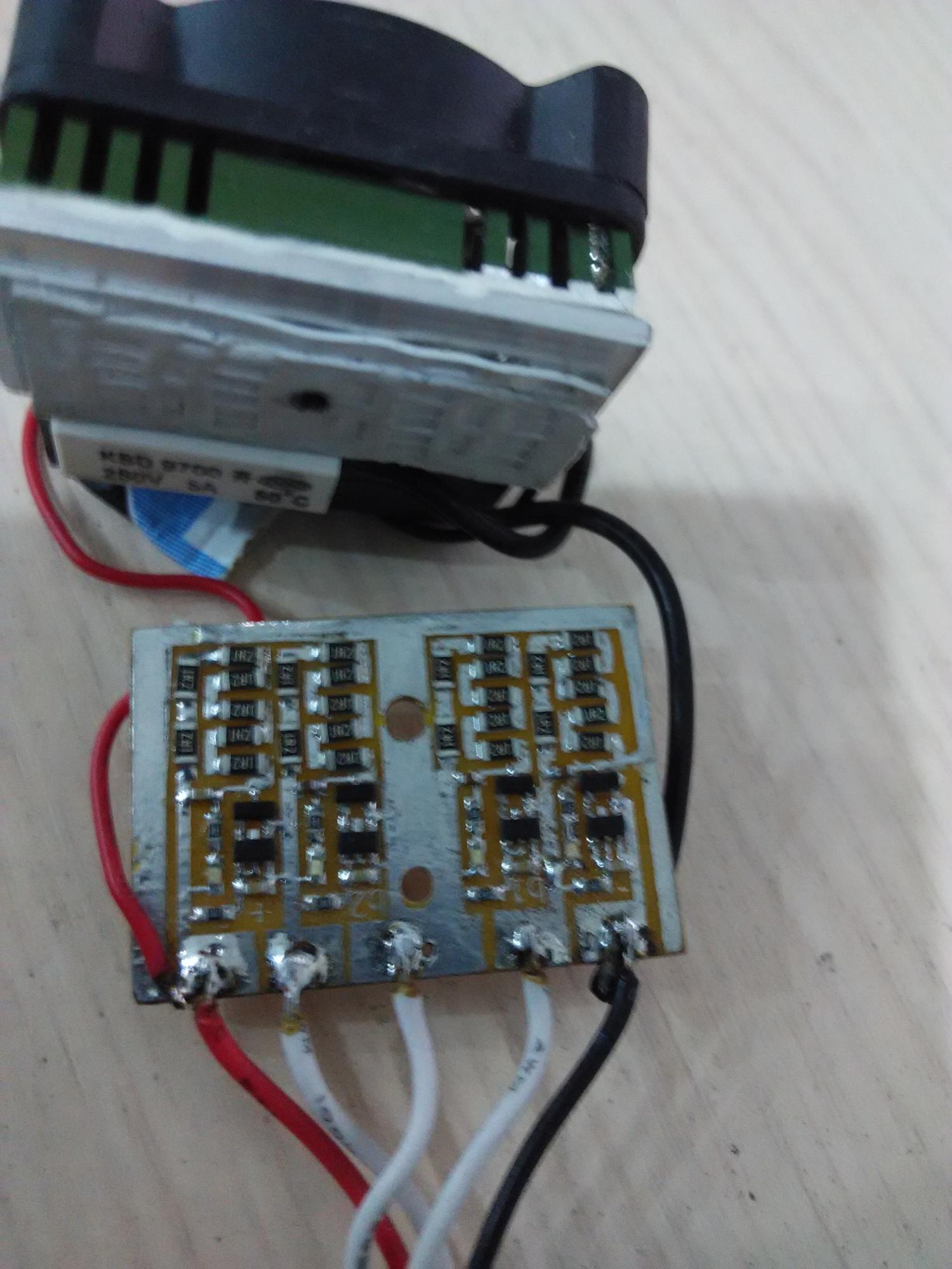

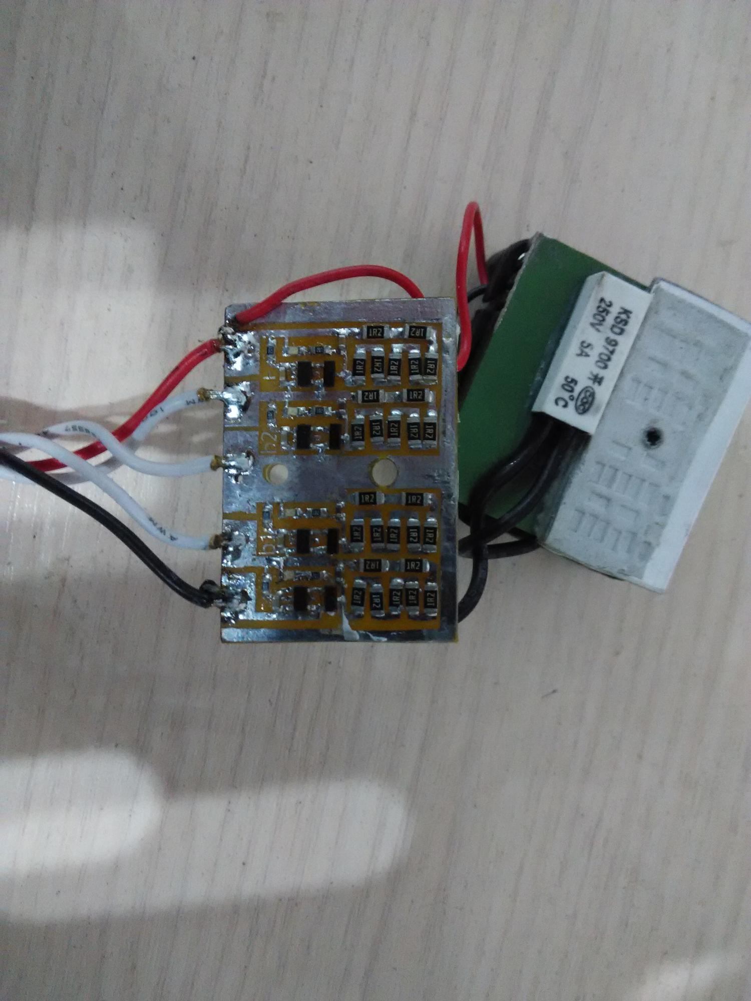

MarkGal
Эти БМС прекрасные доноры еще при жизни. При 16 рабочих каналах, у них распаяны детали на 20 каналов балансировки. Я их повыпаивал и сделал себе балансиры на 0.5А (можно при желании и больше, ток регулируется резисторами).

Я тоже имел дело с БМС как у [user]Hemmel[/user], проблем не было. У них была одна модель среднего размера, а сейчас две - одна очень уж большая,  а вторая мелкая с маленьким током баллансировки, теперь беру другие, без чипа на 4 канала. Вот с ними есть проблемы. Нашел уже две штуки, где не работает баллансировка, т.е. она сначала вроде бы работает, потом отключается. Снимаю шлейф, силовой минус, подключаю опять минус, шлейф, зарядку - баллансировка идет. Через некоторое время смотришь - а она опять холодная, а разбалланс есть. Меняешь ее на такую же точно - все становится ОК. При этом пороги отключения отрабатывает.
Может быть у [user]kol[/user], просто попалась какая-то бракованная партия
MarkGal
В тех БМС что у меня (да и всех БМС что я держал в руках), балансировкой управляют отдельные микросхемки, Low Voltage Detectors как пример XC61C Series (их можно купить отдель). И от большой микросхемы балансировка ни как не зависит. XC61CC3602 - балансировка включиться при 3.6 вольтах. XC61CC2502 - такие можно на ионисторы ставить 2.5в. На таобао такие продаются, себе покупал, 5 руб штука.
