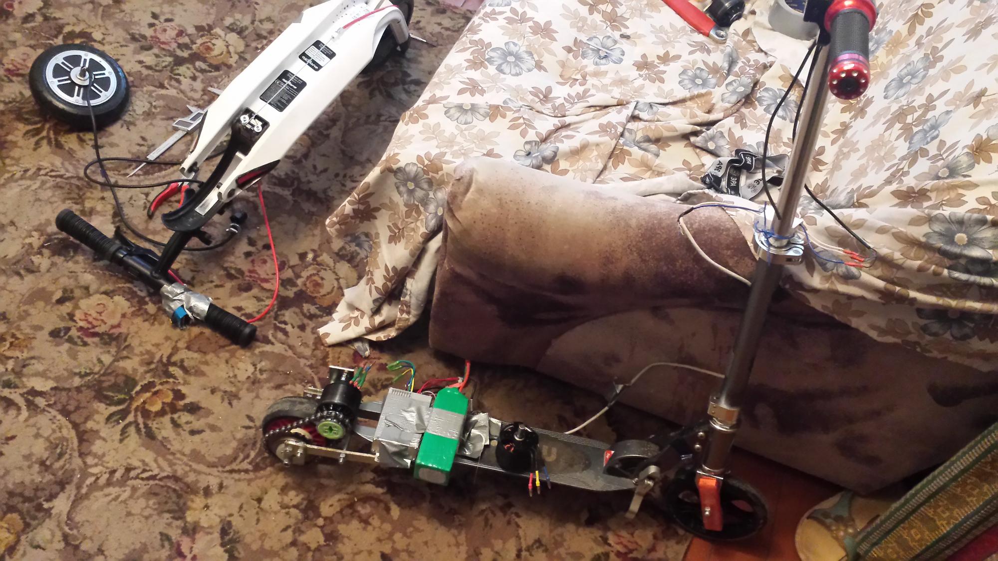

Фотку приаттачил, ручка то у меня работает, но у неё ход до 5В, а контроллер до 4.2. поэтому вверху контроллер отрубает разгон. буду приучиваться не перегазовывать. Вчера сей агрегат покатался по обледенелому асфальту. Ну 10 км тянет, до 20 явно не добирает. Тяга при 90 кг весе, ну так ни то ни сё. Наверно до 50 кг будет интереснее. Или диаметр колес увеличивать. При контроллере 200А прёт дай боже, я газ на 30 процентов выворачивал и меня уже 25 разгоняло, а дальше страшно.
На фото через две трещотки и цепь соединены мотор и колесо, дальше идет контроллер от электроскутера 24 вольта 350 ватт и липошка 6S 4ah. и поставил рядом еще один такоё же движок для примера, который вкручен в самокат, радиус 65, длина тоже около того, 3 квт на пике отдает, но стало быть при контроллере 350 ватт пользуемся только чуть более 10%, зато нагрева нет)) в -15 с)) Красный это самокат Micro. Спереди колесо 175мм, сзади широкое 6.5 дюймов, закос под аля чоппер.
На дальнем плане еще один самокат охелло 9, буду пытаться вкрячить в него уже правильное колесо, по нему вопросов нет.
По охелло 9 я пробовал также вкуртить движок от моделей, но пресловутый перегрев, все-таки 100 ампер токи выдает и нагрузка движков рассчитана под 10 кг, а везут 100. Поэтому пока думаю. Если есть соображения, буду рад обдумать их и попробовать.

По-моему это больше похоже на отрубание контроллера по току на полном газу. На ручку газа идёт напряжение с контроллера и там обычно меньше 5в из-за защитного диода. Выход там с ОК и тоже будет меньше напряжения питания на те же0,8-1В.
ЦитироватьПо охелло 9 я пробовал также вкуртить движок от моделей, но пресловутый перегрев, все-таки 100 ампер токи выдает и нагрузка движков рассчитана под 10 кг, а везут 100. Поэтому пока думаю. Если есть соображения, буду рад обдумать их и попробовать.
А тут больше всего похоже на неправильно выбранное передаточное - вот мотор и работает в перегруженном состоянии вместе с батареей и контроллером. Надо передаточное хотя бы в пару раз увеличить. С одной передачей на цепи наверное не получится. В качестве "теоретического эксперимента" можно попробовать прямой привод с вала мотора на колесо или ролик 1-2см на мотор.
Мотор оптимально загружен если обороты хх на 10-20% выше максимальных получаемых под рабочей нагрузкой.
Обратил внимание, что во многих контроллерах есть "защита" на ручку газа. Если напряжение близко к +5 В, то "умный" контроллер считает, что произошел обрыв минусового провода.
Можно включить диод или два в цепь сигнала ручки. Он понизит выход на 0,3-0,6 В.
