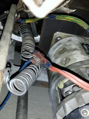

Нужна помощь. Кто еще в теме с этим генератором. У меня есть электротележка с таким движком. Возникла следующая проблема : в рабочем режиме ток потребления 20-25 ампер, запитка от двух аккумуляторов 12 вольт, 100 ампер часов каждый, соединенных последовательно.  По всем прикидам должно хватить на 4 - 5 часов. По факту хватает на от 10 минут до часа. Аккумуляторы новые (месяц работы на тележке). Зарядное устройство на на 24 вольта менял, результат такой же. Но пока аккумуляторы были новыми (в течении первых дней), тележка работала в районе 10 часов. После недельной работы ресурс резко снизился... покупать каждый месяц по паре больших аккумуляторов не резон, заряд при токе от 7 - 10 ампер в режиме автоматики в ночное время, прошу помощи от чего могут "садиться батареи" ...

А можете написать подробнее о своей тележке?  не плохо бы и фото конечно  :-)   Или хотя бы укажите ее вес  с АКБ и грузом. ну и придаточное число очень хотелось бы узнать. просто делаю мопед на таком движке.  У меня передаточное 1 к 5...  боюсь что маленькое....  греться будет....  :-(        А  по вашему вопросу.....  проверьте емкость батарей своих.  Тогда, возможно станет понятней почему так мало работает. ну тоесть  акумы виноваты или что то с самим приводом... 10 минут конечно очень мало от двух акб по 100 ампер.  но если потребление 30 ампер, то это теоретически  на  3 часа непрерывной работы.  если не садить в ноль, свинец не одаст...  то часа 1,5 .... 2   должно работать.   а генератор перематывали или используете заводские обмотки?? Греется сильно двигатель?  ответте пожалуйста очень интересен ваш опыт.

Ходовая часть
Аккумуляторный отсек
После замены элетропроводки
Тележка служит для перевозки детей или незначительного груза до 350 - 400 кг, скорость минимальная )))
Добавлено 12 Апр. 2015 в 08:55
Генератор судя по внешнему виду - заводской сборки, в черезмерном нагреве незамечен.

Благодарю за фото. если у вас стоит амперметр и вы видите потребление тока, то наверное, всетаки, акумы потеряли емкость. Только почему так быстро,  они же новые. и 25 ампер потребление -  для соток не так и много.

Поэтому я и здесь свой вопрос разместил, было бы просто не писал. Эта тележка по "поверхностным" данным опровергает законы физики..)))  хотелось докопаться до сути этого явления!). Может ли генератор при работе в режиме мотора влиять на состояние батареи? Может ли обмотка возбуждения влиять на этот процесс?

Я так понимаю, что когда ЭДС батареи выше ЭДС генератора, то он и работает в режиме двигателя, и ток берет с батареи. Но когда вы катитесь с горки накатом, то, я так понимаю  вы отключаете двигатель контактором и в аккумуляторы ничего попадать не должно.  поидее не должен генератор каким то образом влиять на АКБ. Напишите как подключено все. Обмотка возбуждения паралельно якорю?? или отдельно как то?   может кто с форумчан что то подскажет.

Катаемся только в режиме "мотор", горок нет, на площадке по уровню "0", значит, я да же теоритически не могу запустить в режиме генератор. При отключении питания тележка практически встает как вкопанная (без тормозов тележка) - но это практически время менее 1 секунды. Пусковой ток примерно 60 - 70 ампер, то же короткий промежуток.
Тележка нам досталась от других, к ней прилагалась схема:
запитка всех катушек генератора практически одновременно. Тумблер отсекает только нагрузочные катушки обмотки возбуждения (путем подачи "+" непосредственно на вывод обмотки генератора).
