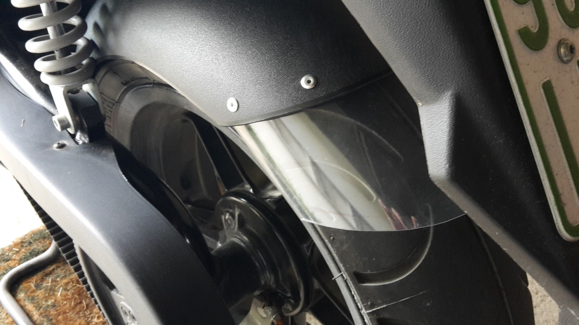

Приделал брызговики, жду дождя:
Witscha
#34
Update
Проверил брызговики в деле - результат положительный:

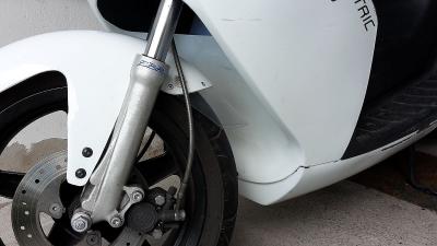

Несколько раз на дороге понимал, что меня просто не видят или замечают в последний момент.
Контрмеры в виде светоотражающих наклеек поменяли ситуацию в лучшую сторону:
Акум пока работает хорошо, изменений не заметил.
Witscha
Наклейки отражающие свет работают, проверенно несколькими днями езды. Вот так.  B-)
