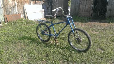

Видео как оно едет:

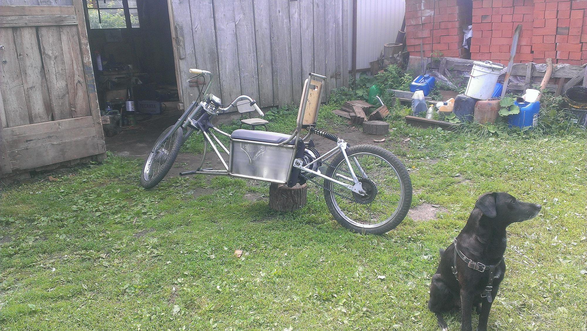

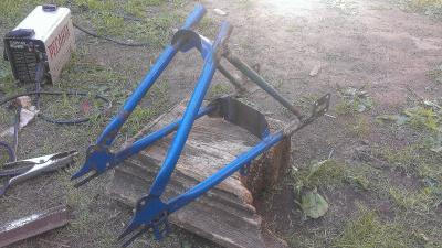

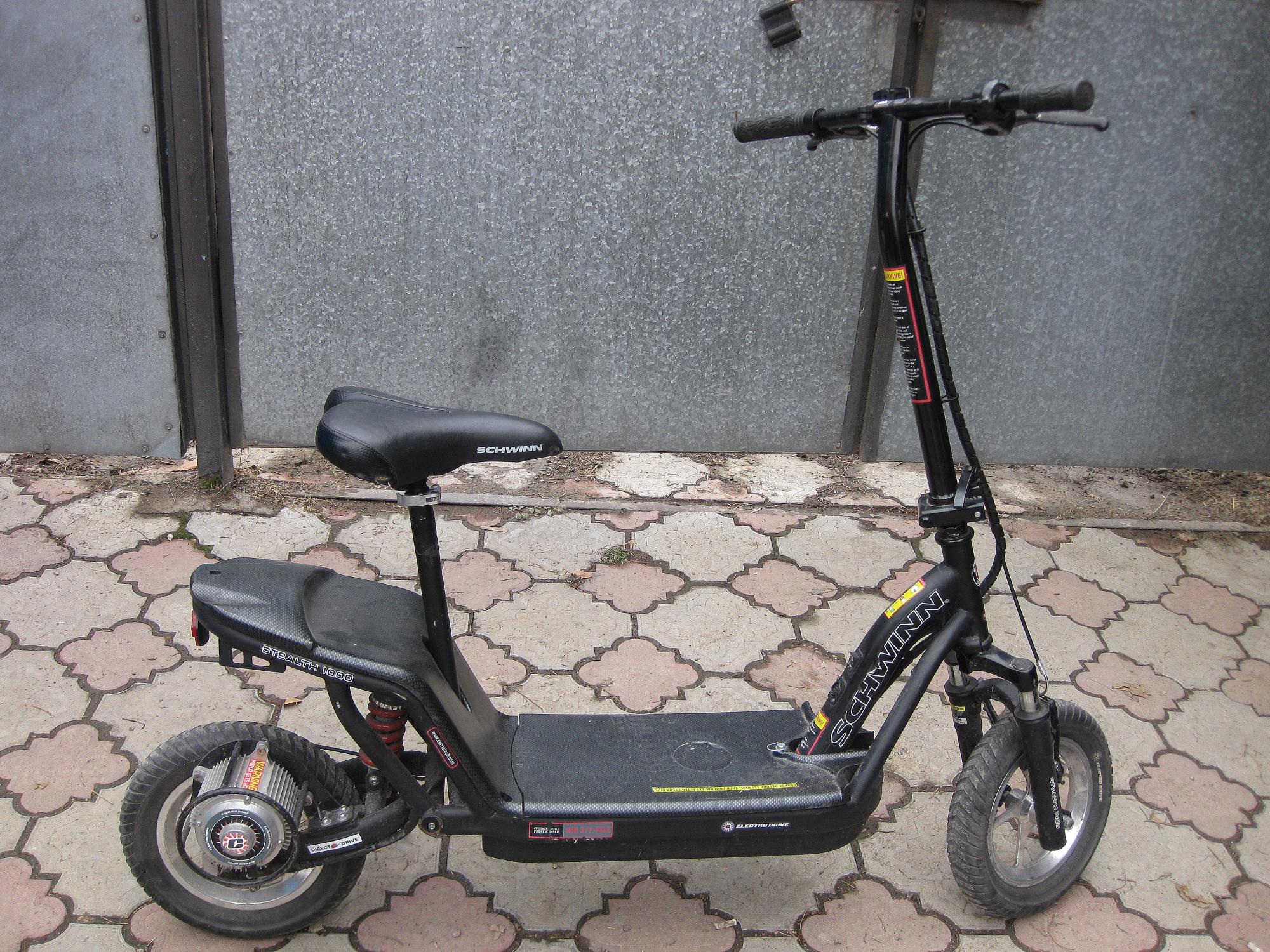

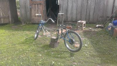

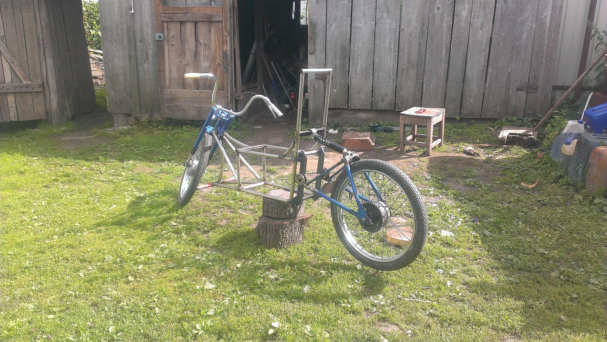

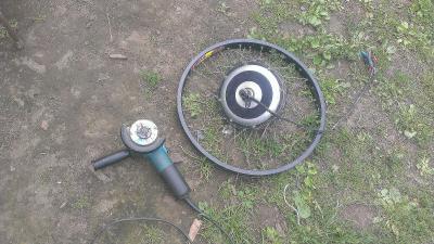

   Решил сварить раму с автомобильной посадкой, для езды по нашим дорогам, чтобы при этом не убить почки :-D. Будет миддрайв с небольшой редукцией. В качестве донора мопед Рига-13. От него колеса, часть вилки, стакан, задние перья. Электропривод пока от моего электровеника - полярис+1квт лифера+миник, бюджет переделки почти нулевой. Трубы - нержавейка 22х1.5.

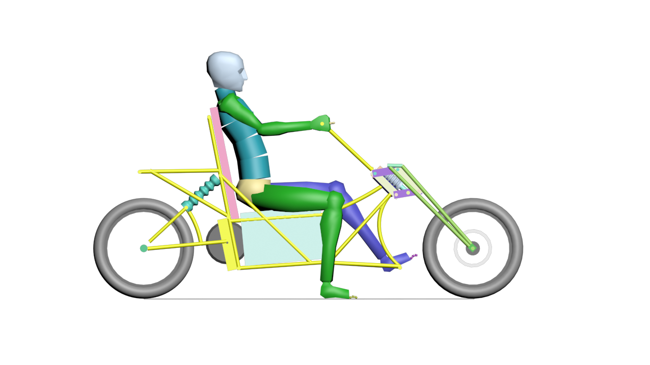

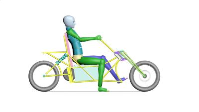

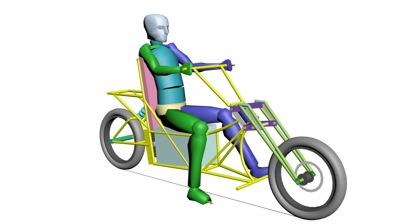

Нарисовал раму в 3дмаксе, под свой рост.

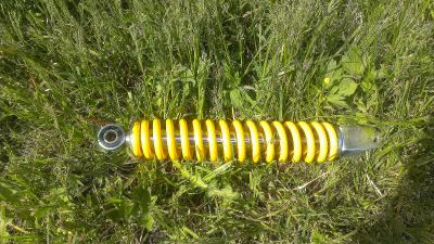

Аморт от скутера на пробу:
Сварен табурет:
aleks17121960
Всё красиво и интересно.Тока один момент-если сзади применить немного другой маятник плюс два аммортизатора,длинна аппарата сократится на 200-300мм.Менее критичным будет дорожный просвет.Если преодоление бордюров не планируется постоянно,то просвета 150-170мм хватит.Комфортная посадка-уровень ступней ниже дупы на 300-350мм.Этим грешат часто лигерадчики-педалей нет,а просвет дорожный 300мм,как у Лендровера.
bezpilotnik
Предполагается езда только по дорогам, хоть и построенным еще в советском союзе, и почти не ремонтировавшимся, посадка так и есть, зад где-то на 30см выше пегов, просвет 15см по краям и 18 по середине, база 175см,  один амморт с расчетом что поменяю его на нормальный регулируемый.

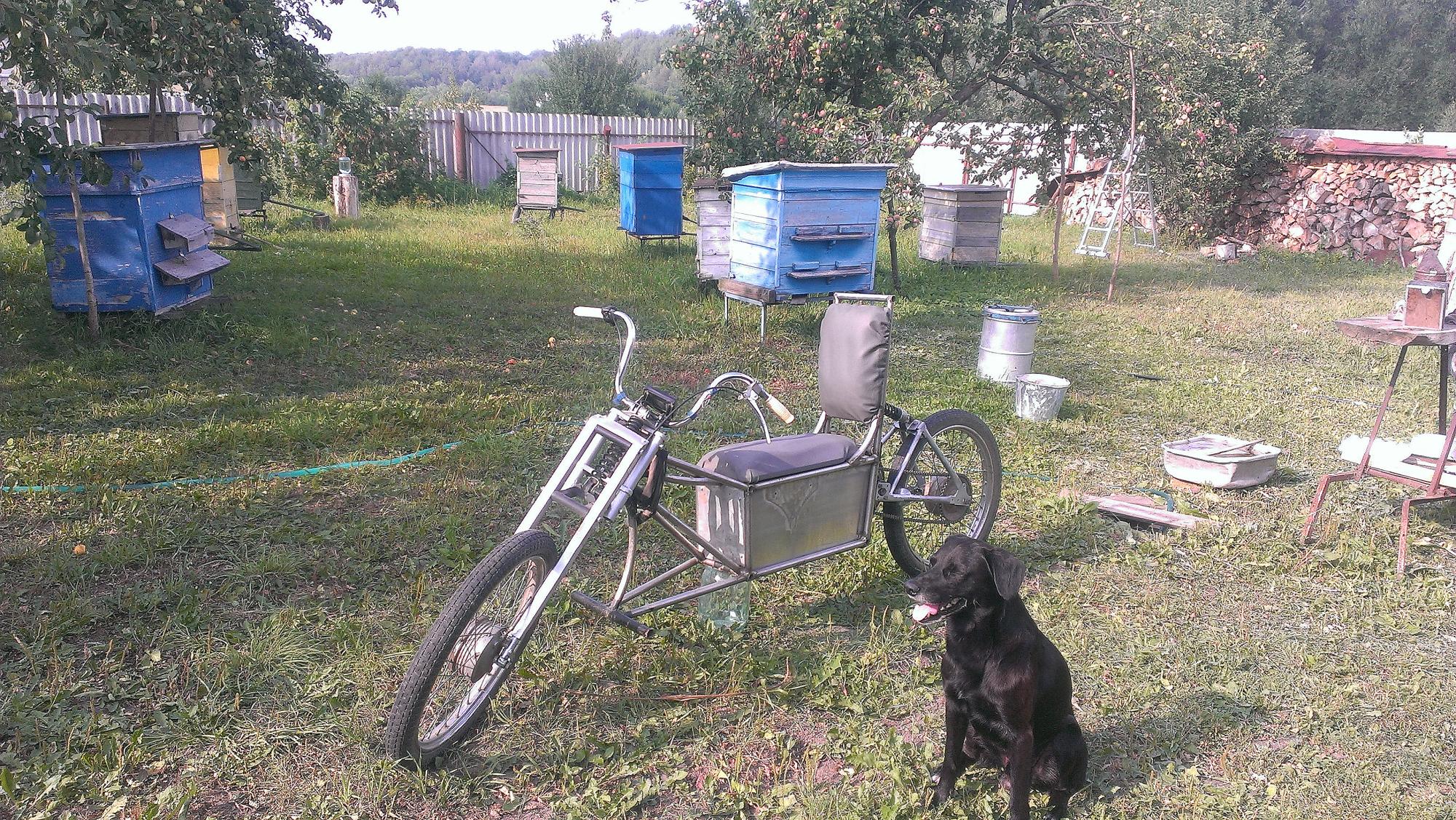

Харе рама:

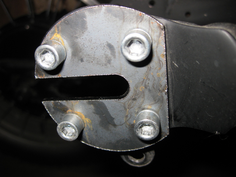

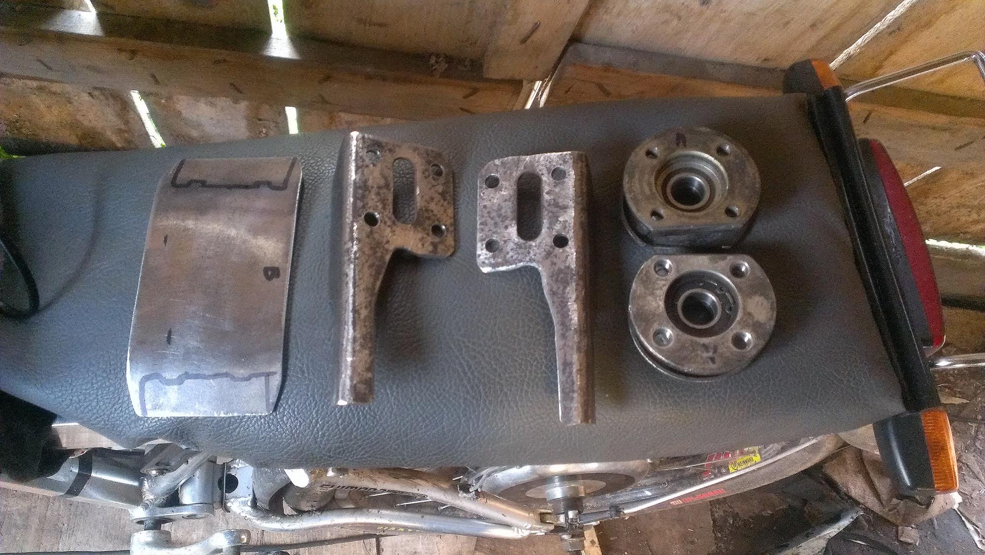

Вилка. Оси - болты М8, подшипники 608RS от скейта. Надо что-то придумать со стаканом, выглядит дрищаво на фоне массивной конструкции.
Обшивка из барабана от стиралки, тоже нержавейка.

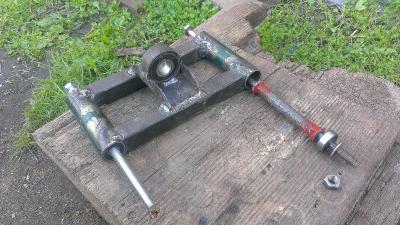

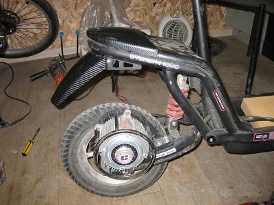

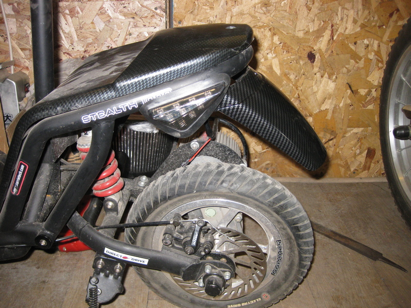

Задняя подвеска:

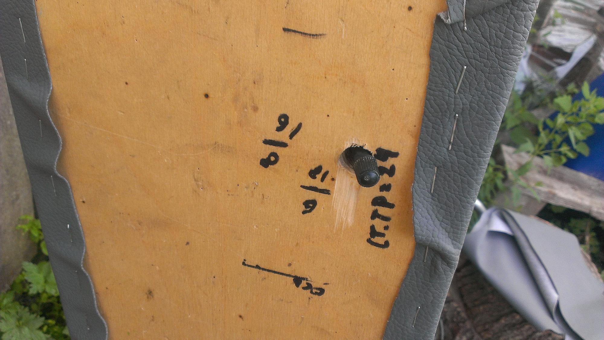

Пневмоседло:
норм, плюшевенько
bezpilotnik
#7
Аппарат поехал, поправлю несколько косяков, неотцентрирована ведущая цвездочка и задний амморт не демпферит в горизонтальном положении, еще раму надо бы сделать жесче, пружинит во все стороны. А ездить прикольно, по ощущениям по грунту трясёт даже меньше чем в бюджетном авто на той же скорости, подвеска сжирает колдобины и нет страха кувыркнуться через руль, но с таким кастором хуже преодолеваются препятствия наискосок, навернулся разок на ветке, когда косил муравейники подставкой для ног :laugh: В общем доволен как слон, хочется поучавствовать в чупатухе на сие мотоблоке :-)

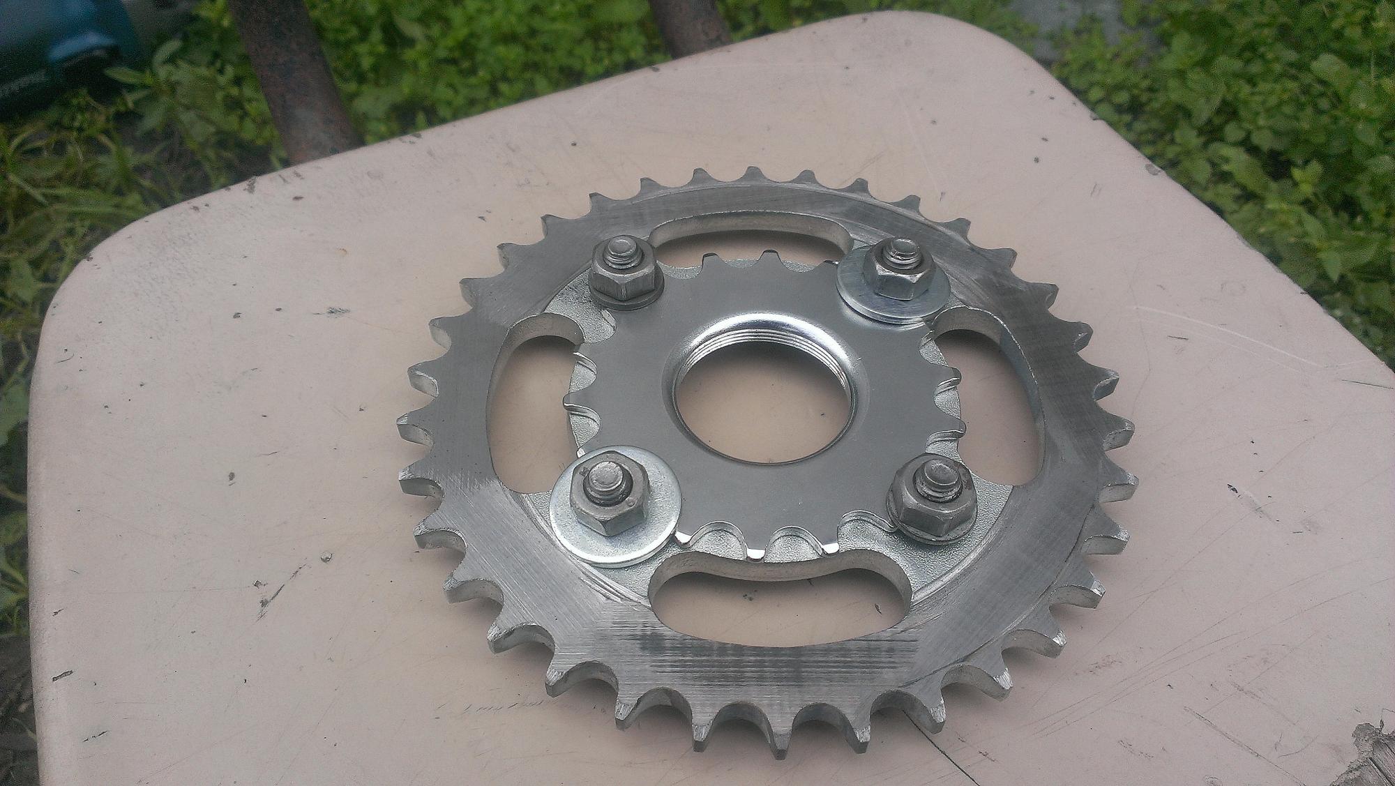

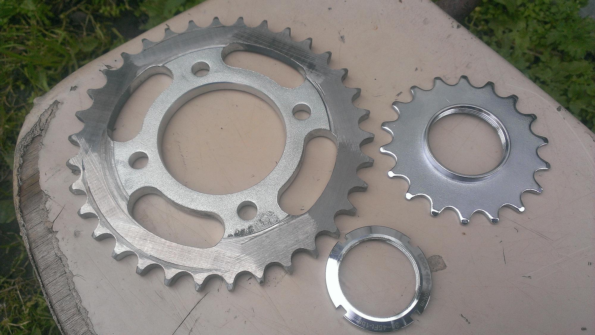

Ведущая звездочка 34 зуба,(ведомая от альфы) меньше не нашёл, 428 точёная до 420; ведомая 41.

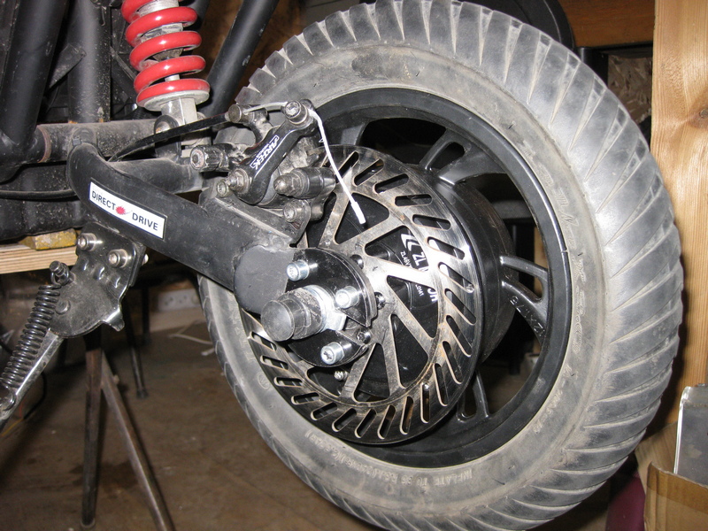

Прощай мотор-колесо:-)
Позже запилю видосик как оно едет
ali-74
не вижу еще одной детали задней подвески,на фото с пушистым хвостом :-)
bezpilotnik
Там еще кучки деталек не хватает, так не работает, буду переворачивать амморт сайлентблоком к верху
batson
понятно что такую конструкцию из тонких трубок будет мотать как резиновую. коробка и элементы идущие к рулевому стакану должны быть очень прочными и толстыми.
а как ты нержавейку варил? аргон же нужен

Если резко мотать рулём, то да, мотает немного, не страшно, а нержавейку варил инвертором электродом по нержавейке.

Цель была - комфортабельная езда - и она достигнута полностью, мне есть где хранить этот лимузин и нисколько не жалею тот зубодробительный хардтейл :-)
