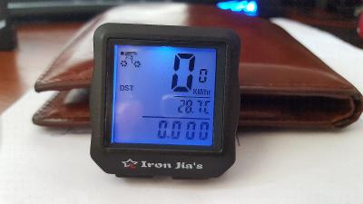

Забрал с почты вело-компьютер .
Приятная синяя подсветка.
Основные функции :
Одометр
Спидометр
Температура воздуха
Таймер
Время
Средняя скорость
Мах скорость

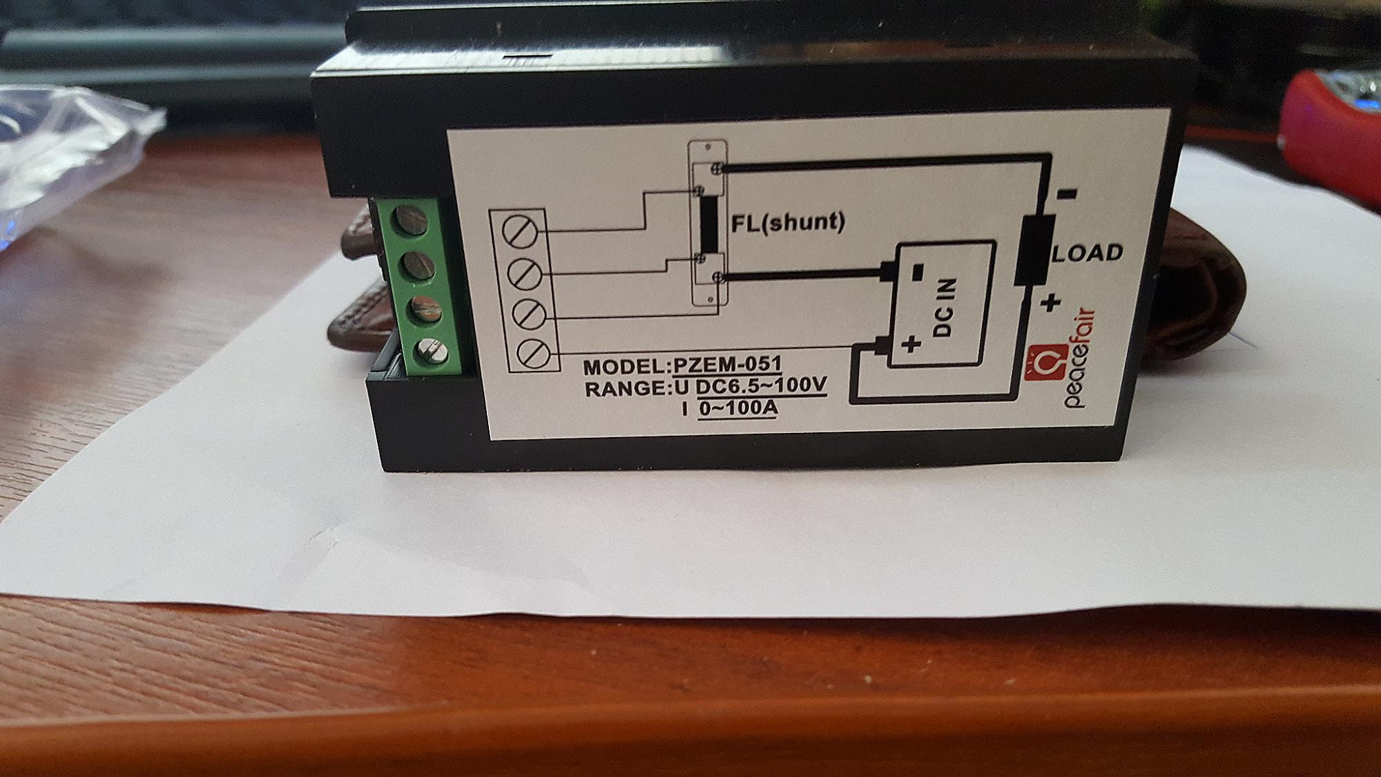

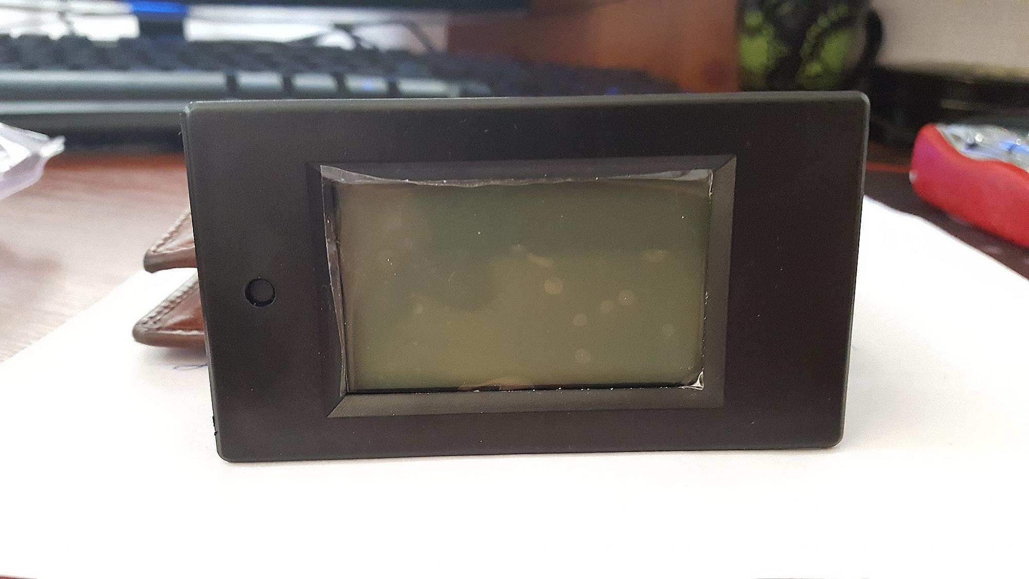

Также пришел цифровой 2в1 амперметр и вольтметр , с расчетом потраченной энергии и текущей мощности.Приятная функция - по достижению запрограммированного Вами вольтажа издает звук. Пока не проверял на работоспособность, АКБ в процессе сборки, да и рама еще ползет по ЖД путям из Китая.
Рабочее напряжение 6.5-100V , ток до 50А или до 100А (в зависимости от шунта).
Фото с алиэкспресс
Живое фото
