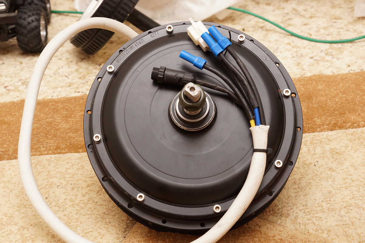

upd: Мой первый проект электровелосипеда на пространственной раме, точнее конечно мопеда, если классифицировать по номиналу мотора, но если не считать заднее колесо и раму, то он состоит из велосипедных запчастей  ;-)
Данный e-bike строится в основном как замена другим транспортным средствам в городской среде передвижения и для развлечения. Сейчас он актуален для меня, с автомобилем я расстался на неопределенный срок, а общественный транспорт в городе перепиливают, приходится чаще ездить с пересадками.
Отталкивался от таких компонентов:
- Пространственная рама, можно спрятать батарею, провода и электронные компоненты от воздействия внешних факторов.
- Безредукторный DirectDrive привод, ввиду простоты его обслуживания и продолжительной эксплуатации
- Педали как резервный привод и как средство иногда потренажёрить.
- В приоритете динамика и тяга, тк у нас есть хорошие горки в городе, дальность на втором плане, иногда можно выбраться за город, а рекорды скорости мы оставим другим людям.
Чупокласс - "танк", подтип привода - "гиря в колесе"
Компоненты:
Рама: - Рама Грань. За неимением времени на постройку своей взята б.у. с небольшой реконструкцией и обновкой.
Мотор - QS 3000 v3, 5витков [/s] https://electrotransport.ru/images/1/nui11m.jpeg
Батарея - Цилиндрики 18650, 22s16p Samsung 25R (2015г) ~79В 40А*ч https://electrotransport.ru/images/1/1hofaeo.jpeg
BMS - AntBMS 8-24S 200А, Bluetooth, LCD-дисплей со статистикой и некоторыми функциями велокомпьютера
Контроллер: Sabvoton 72150, аналоговая рекуперация, разъем CA, Bluetooth
Вилка: Marzocchi 888 RC3EVO
Задний амортизатор: - DNM RC3 240мм 750lbs
Тормоза: Shimano ZEE перед+зад, роторы RT66 по 203мм
Колеса: Сзади обод 18*1,85, покрышка 18*2,75 IRC (18*3.0 М62), спицы 118мм 10G. Спереди обод MTX39 24дюйма, покрышка Halo Contra 24x3.0, втулка DMR (под ось 20мм, 36 спиц), спицы 225мм 13G
Трансмиссия: каретка Truvativ Howitzer, шатуны Ruktion, фривил 16Т
Руль: Xenium 720мм, подъем 40мм
Кучка разных мелочей
Расчетная масса в районе ~65кг

[user]DiN[/user], С целями не всё понятно. Какой пробег  ( если задел не на дальность ) и скорость Вы хотите?
Unhis
дэк батарейка и мотор обозначены, все можно посчитать
DEN
[user]илс[/user], заметил, поправил, я сам некоторым про это говорил, а сам написал, торопился :ah:
[user]-Владимир-[/user], я не знаю точных данных о расходе Вт*ч на км на аппарате, электровелосипедов не было Примерный ориентир пробега 100км при ~45км\ч, максималка пусть будет около 95км\ч с неизвестным пробегом, больше буду ездить по городу, где часты ускорения и торможения, по этому хочется со светофоров держать темп потока с запасом, но иногда за город прокатываться буду.

Нужна помощь в выборе BMS: 22s(высокотоковый li-ion) разряд до ~150А, заряд до ~40А. Контроллер-батон: батарейный ток 150A, фазный 350A.
Может кто посоветует bms, на токи поменьше полно, а вот на большие токи встретил очень мало, буду рад советам.
Pavel__
Цитата: DiN от 06 Фев. 2017 в 19:09... Нужна помощь в выборе BMS: 22s(высокотоковый li-ion) разряд до ~150А, заряд до ~40А. ...
Посмотрите здесь.
КОНФИГУРАТОР PCM/BMS LTO/LFP/LiPO SM112 ...
DEN
#16
[user]Pavel__[/user], Встречал ее, модульную, вот только цена некий барьер и опыт пользования у кого-то был? По настройкам границ непонятно, на сайте лежат файлы загрузчика или чего еще, нужно будет Евгения спрашивать. В основном у него на большие токи и видал.
Еще вот эта понравилась https://ru.aliexpress.com/store/product/10pcs-alot-18650-26650-Battery-cell-battery-pack-insulating-cover-battery-protection-cover-red-cover/1821822_32715453256.html (правда 24s по ссылке), может кто покритикует эту лопату? ;-D
QS3000 205 на диностенде, раньше видал только графики, тут чуток видны характеристики в полевых испытаниях
https://www.youtube.com/watch?v=d_2TtjAKJ54
yaredik
по бмс вот тоже самое в 2 раза дешевле https://world.taobao.com/item/533962160949.htm?  сspm=a312a.7728556.2014080708.7.Zl9Pgp   или вот это до 24 с,на токи от 150-300а на выбор  https://world.taobao.com/item/537997193146.htm?fromSite=main&spm=a312a.7728556.w4004-14411724133.32.O38XOz
QS motor wp50040x,макс контроллер 12000w,акб монстры 23s1p 3000втч .макс скончался!!!теперь, синусный китаец 120в, на 18000вт+акб 28s1p=3500втч,
