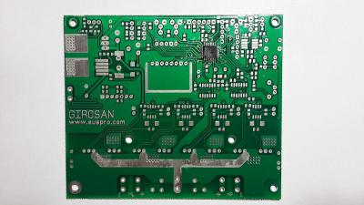

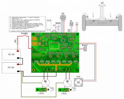

GIROSAN-3 SEGWAY своими руками! "ARDUINO PRO mini"
Плата управления совместима с китайскими клонами Segway - Freego, Leadway, Windrover, Windgoo, Sakuma, Hankway, Hengli, Flyying god, Sunnytimes, Rooder и многими другими.
Girosan был разработан для создания, тюнинга или ремонта Segway..
Те кто заменил китайские мозги на Girosan - заметили разницу! Одна из самых важных - ПЕРЕСТАЛИ ПАДАТЬ :))
Для этого падали мы!
https://youtu.be/cmDQNzFDmHs
Функции Girosan:
- блокировка с радиопульта
- две скорости 7,5 км/ч и 18км/ч выбор с помощью радиопульта
- ходовые огни включаются c радиопульта
- термоконтроль двигателей и управление вентиляторами
- датчики температуры на каждом колесе
- ограничение скорости по датчикам оборотов на каждом колесе
- максимальная мощность на колеса позволяет преодолевать препятствия
- телеметрические данные выдаются через bluetooth
- контроль заряда аккумулятора
- поддержка аккумуляторов и моторов 24V 36V
- активная система стабилизации
- настройка PID  под любые колеса, моторы, питание
- оптический или механический датчик наездника
- разворот на месте
- рекуперация заряда в аккумуляторы
- звуковое уведомления
       аккумулятор 40% 30% 20% 10%
       аварийный угол
       выбранная скорость
       достижение максимально - допустимой мощности
       определение или потеря наездника
       высокая температура двигателей

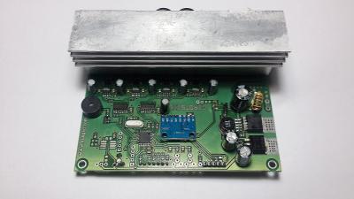

Этот контроллер предназначен для ремонта тюнинга или создания сигвея своими руками!
Есть комплект платы и процессора для самостоятельной сборки.
Более подробная информацию можно узнать по телефону или через почту.
Ссылка на проект! Исходник плат и прошивка. https://drive.google.com/file/d/0BxGL_YZNVWC0Y21GaUN3WXV1VGM/view?usp=sharing

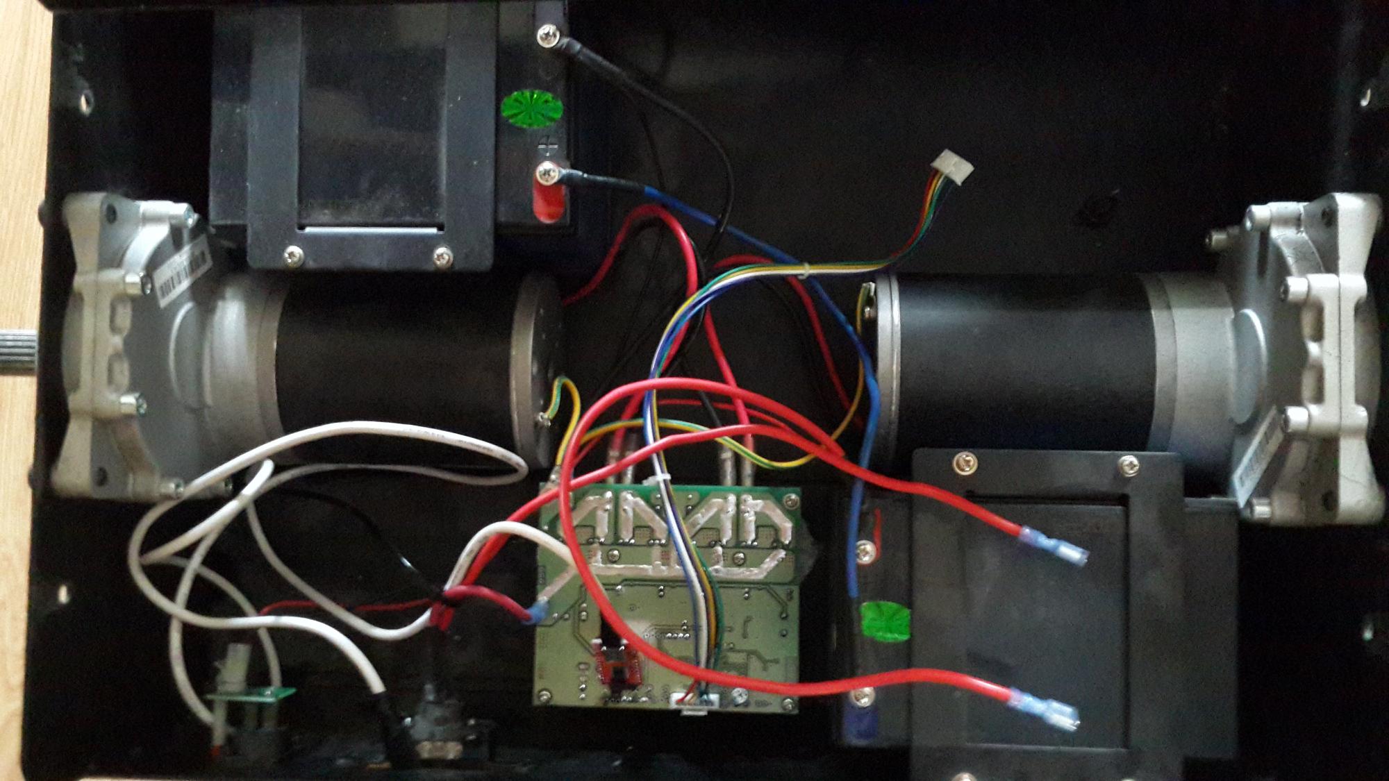

Переделал 2 дохлых китайских чуда! мелкий на 24 вольта моторы 350 W. Большой 36V 550W.
Очень четко строятся ПИДы переменными резисторами. При этом значения передаются по блютузу. Есть настройка напряжения батареи и баланс руля.

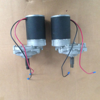

На внедорожнике при езде по ухабам сильно греются моторы по этому рекомендую от 800 W.  Добавил охлаждение при достижении 55 градусов включаются кулеры, а при 70 звуковой сигнал. Датчики ставятся на мотор они идут в комплекте . Датчики совмещены с датчиками оборотов двигателя на основе униполярных датчиков холла. Неодимовые шайбы диаметром 2 мм и толщиной 1.5 мм наклеил супер клеем прям на вал.
Китайцы все просто предупреждают о достижении 80% шима и потом пикают - если продолжать разгонять то бабах очень больно! Некоторые используют смещение угла при достижении 50% шима - на гопки становится! Но это все фигня так как при попытке заезда на препятствие - сигвей брыкается! И еще при езде на гору или по ровной значение шима и соответственно максимальная скорость разная.  Я установил датчики и ограничение стало четко при заданной скорости, а мощность я не ограничиваю по этому из мотора можно выдавить 100%  хотя предупреждение с 80% оставил...
Сделал стопаки :) четко работают в любых режимах!
Есть компенсация при уклоне, которая позволяет ехать под углом до 45 градусов! :)
Еще заложил обновление по блюпупу. И блокировку с телефона но пока не до ваял софтину это не доступно!
Применил статическую стабилизацию которая позволяет на большой скорости ехать по внедорожью. Хотя скорость ограничил 15 км в час чтоб не гоняли! Индивидуально могу сделать хоть 60 :) но при этом должны быть мощные моторы.
Сделал 2 скорости для чайников 7 и обычная 15 км в час.
Руль на резисторе или холле самые быстрые и четкие хотя перепробовал все что бывает..
При включении гиросанчик очень мягко становится в позу и держит равновесие. В этом режиме его можно водить за  собой он спокойный и послушный :)..  Если стать на платформу гиросан станет зверем его моторы нальются силой и мощностью! Датчик "чела" сделал по кнопке или инфракрасный. ИР датчик не реагирует на пульты и засветку.
На большой скорости руль тупеет и минимальный радиус разворота увеличивается пропорционально скорости - это статическая стабилизация не дает выкинуть вас и гиросана :)!
Есть платы процы.. собранные или сами.. Пояло должно быть горячим!!!!
Есть фотки китайцев  и собственные наработки...
Короче помогу собрать.. Все будем на ентом ездить!!!!!!!!!
Плату я по креплению один в один в китаез зделал.. потому как дохлых полно! А те что есть просто опасны!!!
Вот более менее завод клепает. А многие что я вскрывал внутри не крашены батареи нонейм и пайка ручками кривыми!

Проект зделан на ардуино про мини. Несколько библиотек взял чужих. Но движок писал сам. Так как все проекты в открытом виде имеют много проблем и недочетов. Попытки привести их к рабочему состоянию не превели к желаемому результату... Пришлось писать самому и падать тоже. С каждым падением программа становилась все лучше и лучше :) И вот наконец долюбил до состояния в котором она есть.

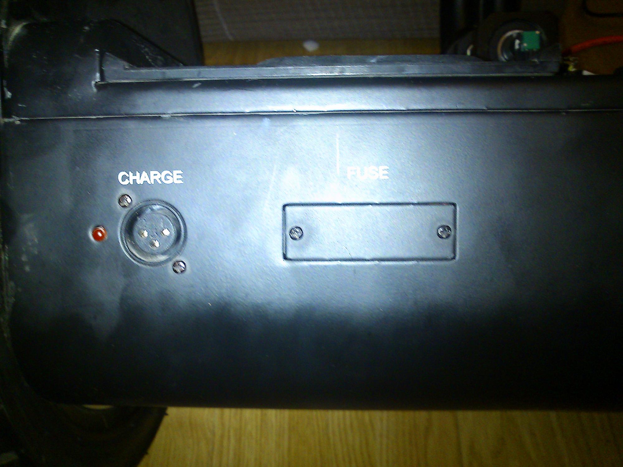

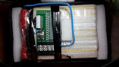

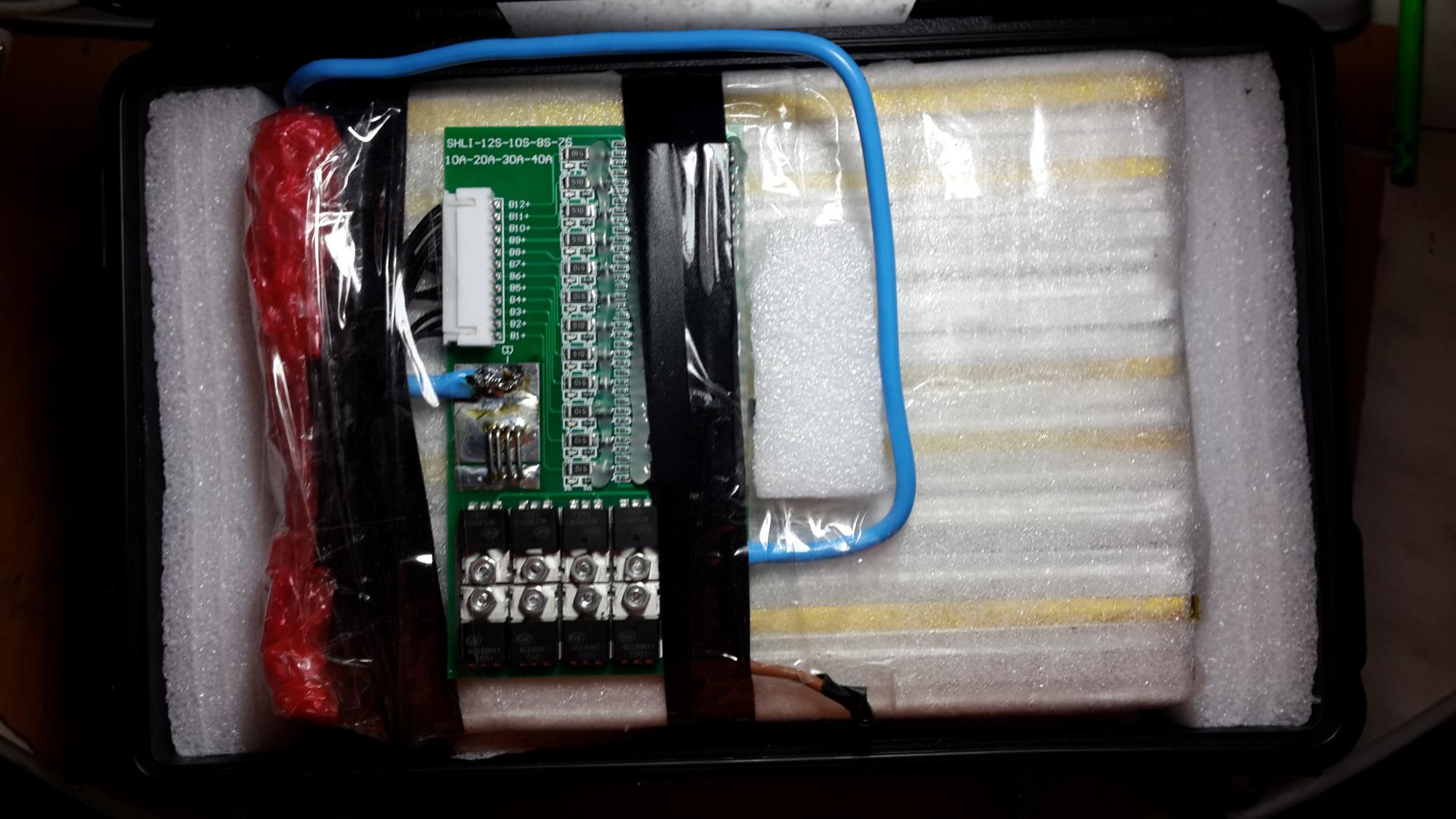

У меня стоит внешний аккумулятор. Сигвей на 4 этаж устал носить!
Акум lifepo4 24банки 10А включены парно на 36В 20А
Бмс 50А зарядное 6А
