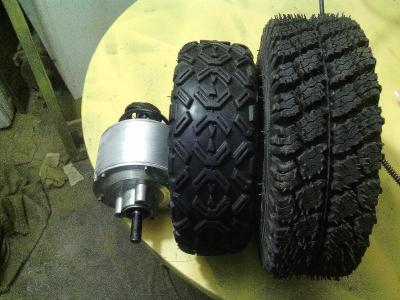

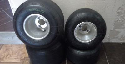

На работе - на складе лежит большое количество потертых шин от картинга - также имеется мотор колесо и - если спилить немного фланцы - как раз влезет в переднюю покрышку от картинга. Также есть зимние шины с шипами - как думаете возможно создание самоката на базе таких шин?
poraboloid
Вполне возможно, если не ошибаюсь [user]Piramidon[/user] делал с картинговыми трайк.
Тяжолые они только...
Но я бы пробовал не покрышку натянуть, а крепление мк на родной диск сделать.

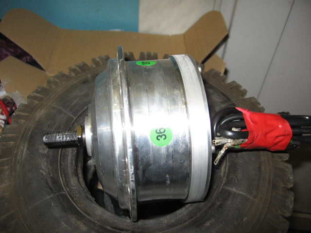

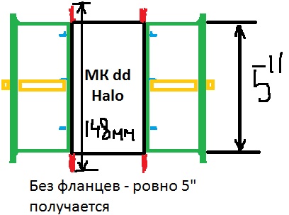

В центре мк со спиленными фланцами (пока не знаю как спилить не перегрев магниты) - меньше прямо-приводного мк в природе не нашел - да и это достаточно неплохо переваривает форзаж до 1квт (проверенно) в номинале 350ватт. Зеленным обозначил адаптеры  (есть токарь) которые могут превратить мк в диск нужного размера (и место для отверстия соска найдется). Сразу возник вопрос - а потянет ли зимой с зимней резиной?
Добавлено 09 Июнь 2016 в 08:39
По идее тяга должна неплохая (относительно) получится)

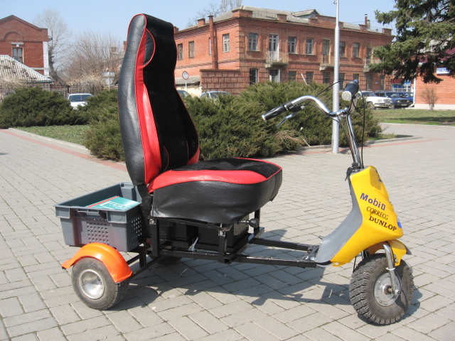

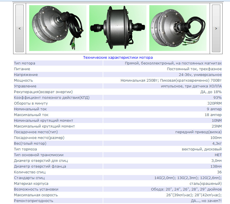

Если вы про такое,..
то с таким диаметром "обода" должно потянуть, по крайней мере я на нем ездил от 48в под 50км/ч в 26"-ободе, единственное он дольше разгоняется, по сравнению с 500-кой(D=240мм)
А вот такой... на том же моторе, но в ~20"-ободе от 36в ехал по снегу с "грузом" 25-27км/ч
Engen
http://www.conhismotor.com/ProductShow.asp?id=92 Вот такой - ха значит уже не самый маленький - ну да ладно

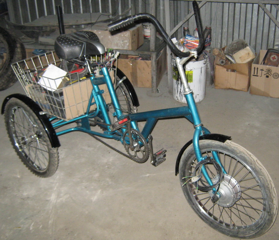

Только вчера проточил очередной безредукторный мотор под картовую резину. Езжу вот на этом редукторном встроенном в зимнюю картовую резину,
на сликах, думаю скользко будет, по тяжести резины, сегодня взвешу, вечерком отпишусь.

Как сточили фланцы? чем? Как бортовали? Спасибо большое :-)
Piramidon
Все работы выполнил на токарном станке, на фото видно, что протачивал один фланец, второй является бортиком для покрышки, на одном моторе противоположный бортик крепил на винты, которые крепят крышку мотора, все получилось надежно, для разбортировки колеса просто нужно раскрутить шесть болтиков. На другом, навернул на резьбу для фривила,  флянец , точно таким же диаметром, как противоположный.

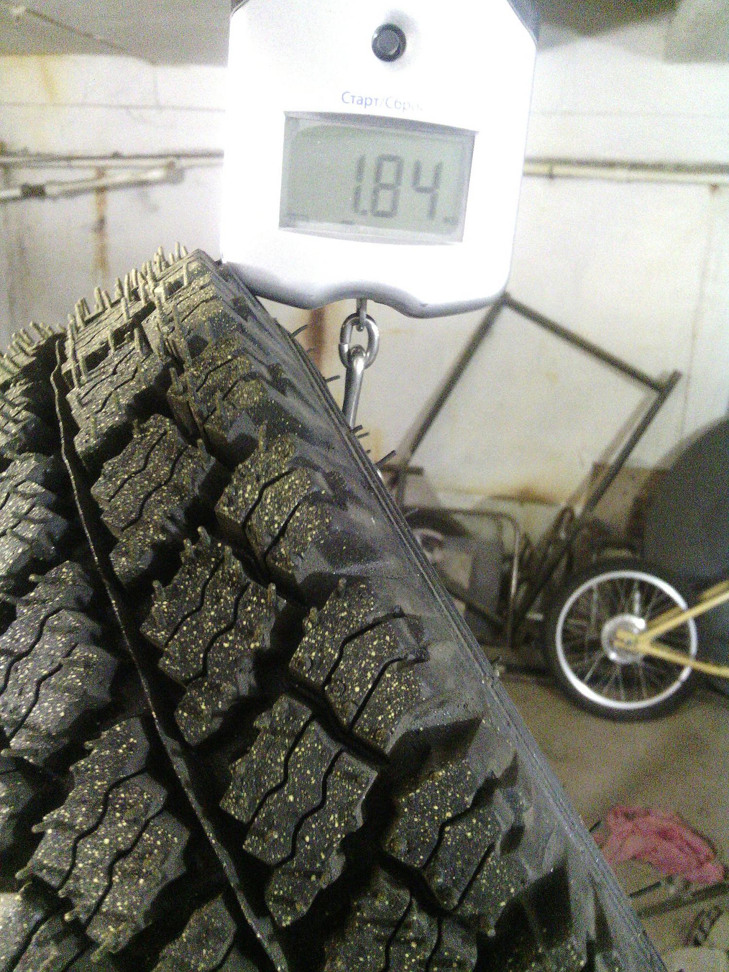

Сегодня, как и обещал, взвесил зимнюю картинговую резину
Для сравнения взвесил ранее стоявшее
Качество картинговой резины на много выше, чем вся остальная, которую я использовал.
Советую !!!  :wow:

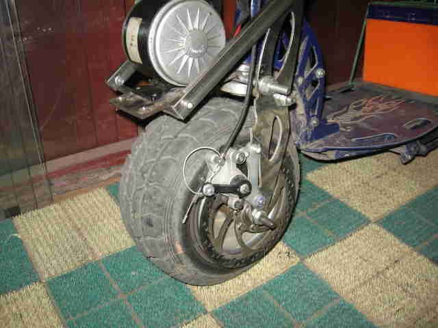

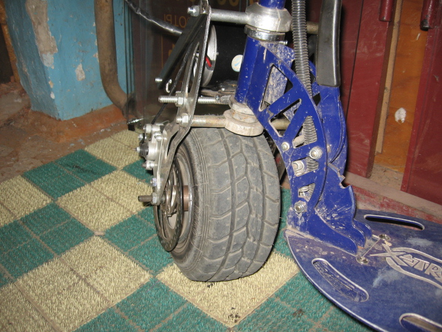

Piramidon
Я еще давным, давно, когда еще моторколеса были большим эксклюзивом, а резины 4''на самокат  было не найти, собирал на картовой резине вот такой привод
