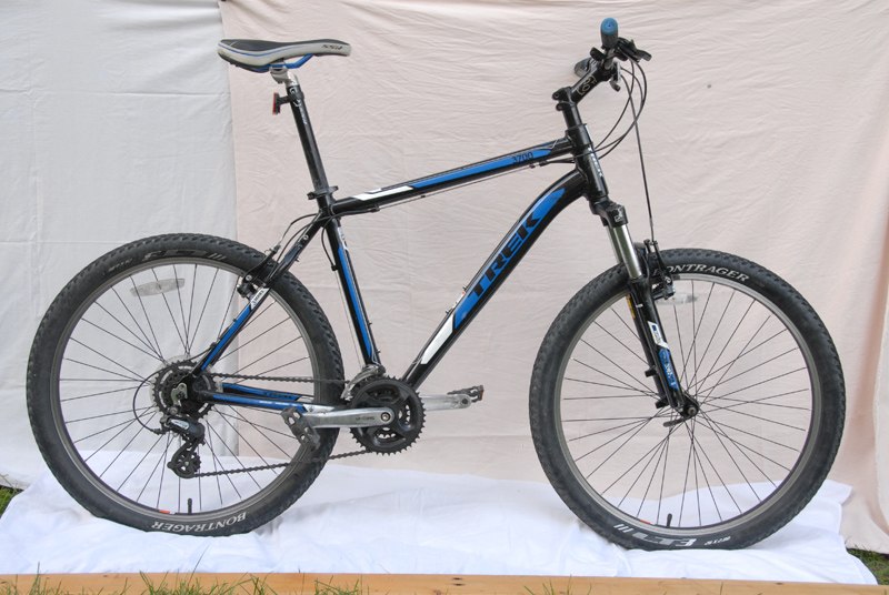

Всем привет!
Планирую поставить на мой трек электроколесо. Из пожеланий для начала бы хотел узнать сколько максимум можно выжать с этой рамы и вилки без усиления.
vasya976
А фото выложить не судьба?
Wooops
#2
ну буду дома выложу, а так вот такой же как у меня
Wooops
Дело в том что не совсем понятно, хочется 40-50км/ч без педалей, но будет ли держать такую мощность рама?
FPatrol
Конечно нет !
Без усилений (хотя бы дропаутов) на первом же разгоне мотор вырвет дропы.

FSSTEEL
Мотор куда ставить собираешься в перед или назад? Усилители дропаутов обязательны.  Даже если двигатель на 350вт. Жаба она такая.... но все же лучше потратить немного денежек... чтобы чуть позднее не потратить еще больше на ремонт.
ferio
На скоростях выше 40 , с таким малым весом и отсутствием подвески вы на первой кочке куда нибудь улетите. Тут дело не только в мощности мотора

Планирую ставить колесо на перед.
Сколько даст среднюю скорость мотор на 350Вт?
Самостоятельно когда кручу средняя скорость выше 20 не поднимается, с хорошей горки как-то получалось 60 развить, если электроколесо даст 30 без помощи и 40 с педалированием, то в целом сойдет.

350 откровенно мало. я катался на таком - просто прогулочное средство передвижения. если уж смотреть, то в сторону редукторников.
сам кстати тоже пришел на форум , просить совета электрифицировать свой хардтреил. в итоге хардтеил в стороне, и строю вел на пространственной раме, миникрошке, и на борту 72вольта. аппетит приходит по время еды.

Ваша рама полный аналог моей первой рамы (Трек совместно с Гари Фишер).
Рама достойно выдержала моторы: мхус 500Вт (был разогнан до 2 кВт), кромотор (4 витковой - до 8 кВт), кромотор (3 витковой), magic pie 3 (сейчас как резервный - 2 кВт).
И скорость временами достигала 87 км/ч по GPS (без педалей)  :run: (на плоскости - без уклона).
Проблем с рамой не было.  :wow:
Но это всегда был привод на заднем колесе и обязательно с усилителями дропаутов!
Если будет интересно - то здесь моя тема: https://electrotransport.ru/index.php?topic=17064.0
Наверно оптимальным для лёгкого велосипеда была бы установка MAC 8T, но это пока в будущем.
КРОШКА - Максконтролер - 20S24Ah (ЛиПо) скорость ограничена чувством самосохранения!

Мотор лучше ставить назад до 1500 ватт,усилитель обязательно,до 60 км/ч можно ездить не боясь(по асфальту разумеется) с рамой ничего не будет,я на коnе (хартейл) до 75 разгонялся не однократно мой вес 90 кг.
