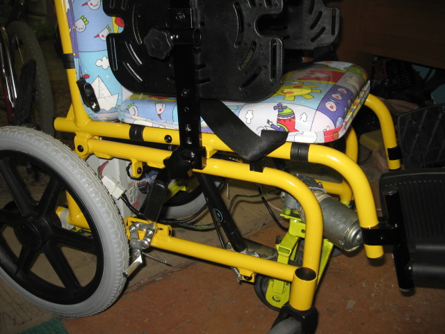

Я несколько лет назад дооборудовал радиоуправлением  и электроприводом вот такую детскую коляску
Моторчики от дворников, на управляющем движке на ось установил дачик с сервомашинки, получил очень мощный привод, можно ставить даже на взрослую коляску.

А можно поподробнее, так чтобы если что можно было повторить... Датчик от сервомашинки это переменный резистор наверно? А что за моторчики от дворников? Можно фотку узла поближе. Я с такого ракурса не понял как оно поворачивается и моторов вроде два - зачем?

[user]NikolayS[/user],
Других фото не сохранилось.
два моторчика от дворников автомобиля ВАЗ-2110, у них с червяком соприкасаются две маленькие шестерни, в отличии от всех остальных у них одна большая, усилие, передаваемое червяком распределяется пополам, из за этого дольше живут зубчики на шестерне.
Один моторчик вращает колесо для движения, второй поворачивает всю раму.
Сервопривод можно ставить весь целиком, вместе с корпусом, а можно только переменный резистор, но он хиленький, любое внешнее вмешательство может его повредить.

[user]Piramidon[/user], спасибо, теперь понял. Если с сервоприводом не получится подумаю о таком варианте, мотор мощный, но и здоровый, корпус потребует приличного пропиливания...

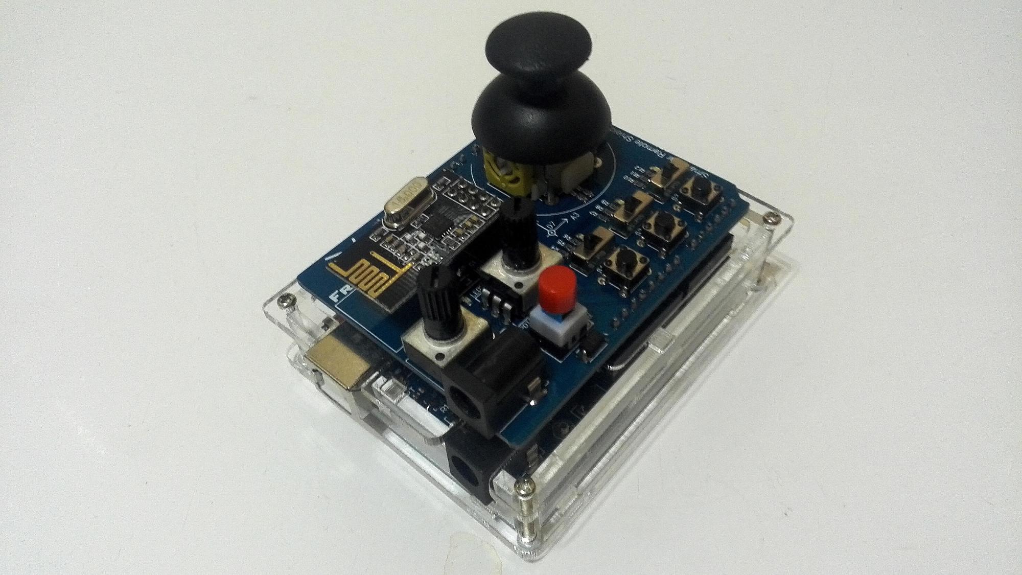

Делаю понемногу на ардуино новые мозги и управление для большой уличной машины.
Не могу не обратить внимание заинтересованных родителей на классный шилд для ардуино уно. Покупал вот здесь, но у него их мало. Если что - я один лишний взял про запас ;)
http://www.ebay.com/itm/301989325474?_trksid=p2057872.m2749.l2649&ssPageName=STRK%3AMEBIDX%3AIT
На моей фотке - ардуино уно в прозрачном боксе из оргстекла, на ней данный шилд, а на нем так необходимый нам радиомодуль, который напрямую без проводов или переходника в уно не вставляется.

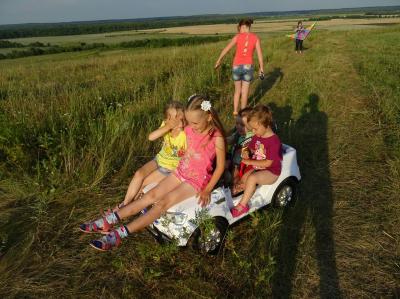

Ну и чтобы разбавить технические подробности - фотка демонстрирующая вклад красивого атомобильчика в социализацию ребенка-инвалида. Естественно с тремя девчонками сверху он не поехал по полю, но мы над этим работаем :)

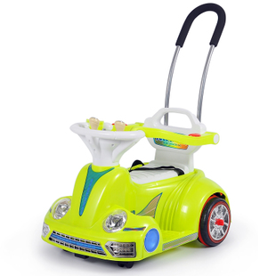

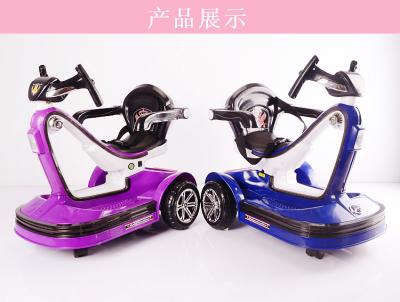

Наверно стоит в теме показать машинки - потенциальные кандидаты под переделку. Я три еще видел, две остались в корзине, а третью не найду никак пока...
https://www.aliexpress.com/item/2016-New-Arrival-High-Quality-Children-Electric-Car-Bumper-Car-with-Remote-Control-and-Colorful-Lights/32698840194.html?spm=2114.13010208.99999999.377.ImCKWP
https://www.aliexpress.com/item/Multifunctional-children-electric-car-electric-putter-combo-toy-baby-hands-can-take-remote-control-cars/32629414386.html?spm=2114.13010208.99999999.262.ImCKWP
