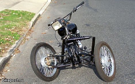

Цитата: Гриф от 24 Июнь 2016 в 20:50
Продолжаю гнуть свою линию о другой компоновке колёс.  ;-)
У обратного трайка как минимум два значительных преимущества:
1. Пассивная безопасность. При торможении устойчивость обратного трайка возрастает (у прямого наоборот при ускорении).
2. В повороте колеса одной оси проходят разные расстояния, поэтому если колеса на  жесткой оси одно из колес теряет контакт с дорогой и пробуксовывает, т.е. в повороте пятно контакта всегда уменьшается на треть, поэтому прямому трайку необходим дифференциал.

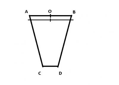

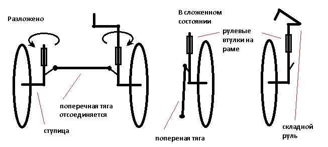

Нет, нет, аппарат хороший и переделывать его не надо. Вопрос был немного другой: если бы вы делали сейчас еще один аппарат, вы бы повторили свою конструкцию или предпочли бы расставить колеса пошире, если бы знали как сделать складывание??
Как можно сделать раскладушку конструктивно сейчас попробую нарисовать...
АВ-складная в О передняя балка
CD - задняя
AC и BD продольные балки
В точках ABCDO шкворни (шарниры с одной степенью свободы).
Обратите внимание, если передняя и задняя балки разной длинны,такой 4х угольник имеет собственную диагональную жесткость и диагональные раскосы ему не нужны .
Рулевая тяга складная аналогично передней балке

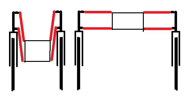

TOM
[user]asncorp[/user], вариант двухрычажной подвески, позволяющей изменять ширину колеи без кардинальной переделки твоего трайка
Да ... это как вариант действительно...  :exactly:  Только переделка кардинальная получится...  (всю раму резать придется) :bw: Проще новую раму сразу сварить...

TOM
[user]asncorp[/user], твоя конструкция сделана из велосипедных рам. Если подседельные трубы твоих рам установить на втулках, чтобы они могли поворачиваться вокруг вертикальной оси, то за счет изменения расстояния между рулевыми стаканами можно расширять колею. При достаточном расстоянии  между передними колесами можно поставить сидение ниже и этим понизить центр тяжести.
asncorp
Да, можно и так...
Единственное, узел со втулками (на которых будут поворачиваться трубы рам) нужно сделать надежным, чтобы не потерялась жесткость всей конструкции на перекос и скручивание...

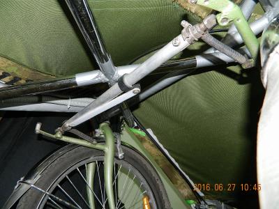

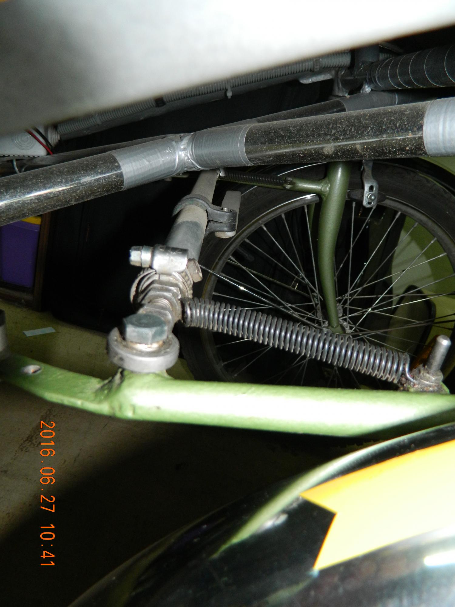

Добавлено 27 Июнь 2016 в 11:08
Возврат в исходную линию посредством сжатия пружины. Чем более жесткая пружина, тем охотнее велосипед эту линию держит.
Вроде незамысловатая идея, но видно патентованная, т.к. редко у каких производителей такое есть.
Лично мне с таким техническим решением комфортней ездить!  :wow:
Вот сделал фотографии (своей) рулевой рейки с пружинами, для возврата колес в нулевое положение (для курсовой устойчивости). Помогает...  :-) Руль возвращается после маневра в исходное положение и на прямой можно вообще отпустить. (но лучше конечно не отпускать... мало-ли яма или камень попадется...)
С уважением, Андрей. Электротрайк-шезлонг "Carlectus "  1кВт, LiFePo4 48V 20А/ч, 40км/ч - http://asncorp.wixsite.com/carlectus

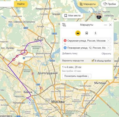

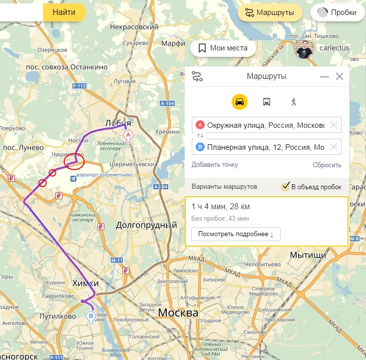

asncorp
#53
Вчера (1.08.16) мною была совершена первая междугородняя  поездка из г. Лобня в Москву на данном транспорте... :ah: Впечатления очень позитивные...   :-) Всего (на ~ 30 км) пути затрачено 3\5 "бака" (стандартно). Времени затрачено где-то - 1ч 30мин. Сильно (в основном, если так можно сказать ) не гнал, но на прямой, на Ленинградском шоссе ехал - 40км\ч.  Дорога оставила приятные впечатления, за исключением участков - на выезде из Лобни к Шереметьевскому шоссе (там перманентно плохое покрытие) и на Шереметьевском шоссе в местах ремонта мостов (на карте обведено красным). В остальном - полный комфорт. Боялся, что будут проблемы с попутным транспортом, но все опасения были напрасны, все держались на безопасном расстоянии. (может повезло  :pardon: ) По поводу дорог в г. Лобня (как впрочем можно отнести и к остальным участкам маршрута) и о комфортности поездки, записал видео. На нем видно, что от дорожного покрытия, на данном транспорте, зависит стиль, скорость и соответственно комфортность поездки.
В данном случае - в городе абсолютно все гладко, а вот в Лобненском центральном парке велодорожка хоть и выглядит красиво, зато слишком ухабистая...  :-( Прошу прощение за не лучшее качество видео, было мало времени, а очень хотелось донести впечатления (надеюсь получилось).
https://www.youtube.com/embed/E9Kvix-n4tY
