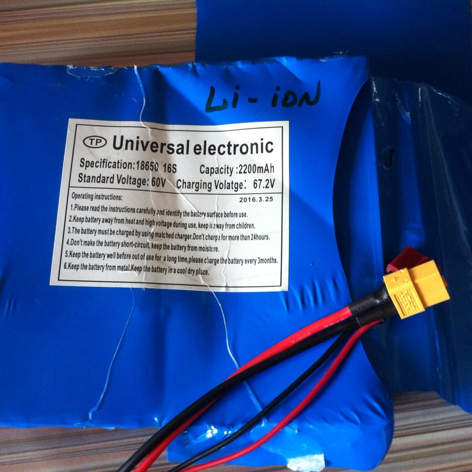

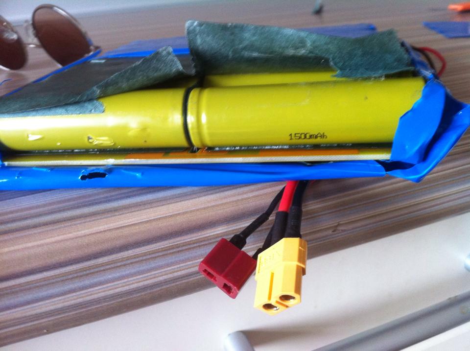

Не подумав купил батареи SAMSUNG 18650 2600мАч (в ютубе на тесты купился) Вот теперь думаю стоит ли их вставлять в контролер моноколеса.
Характеристики: мощьность - 500 Ватт, Напряжение  60V, стоят 16 шт по 1500мАч (без названия)
Хочу поставить 16 шт 2600мАч SAMSUNG 26F M Почему? Потому что вместо заявленных 20-ти км колесо выдаёт только 8км !!!!
https://ru.aliexpress.com/item/8-pcs-lot-3-7V-2600mAh-Original-18650-rechargeable-li-ion-Battery-For-Samsung-ICR18650-26F/32708521844.html?spm=2114.30010708.3.10.kEoH4n&ws_ab_test=searchweb201556_10,searchweb201602_1_10065_10068_112_10069_110_111_418_10017_109_108_10060_10061_10062_10057_10039_10056_10055_10054_10059_10058_10075_10073_10070_10052_10053_10050_10051,searchweb201603_6&btsid=a936fff0-459a-45e8-90dd-4da7abce5af7
Мой вес (если играет роль - 55 кг)
