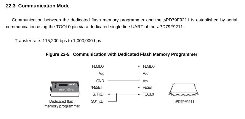

Да не, UART я щупал, он не подаёт признаков жизни вообще.
Потом я почитал как программируется этот контроллер и понял, что UART там просто не при делах.
Заливается прошивка сразу с параметрами. Ну или параметры отдельно лежать во флеш-памяти,

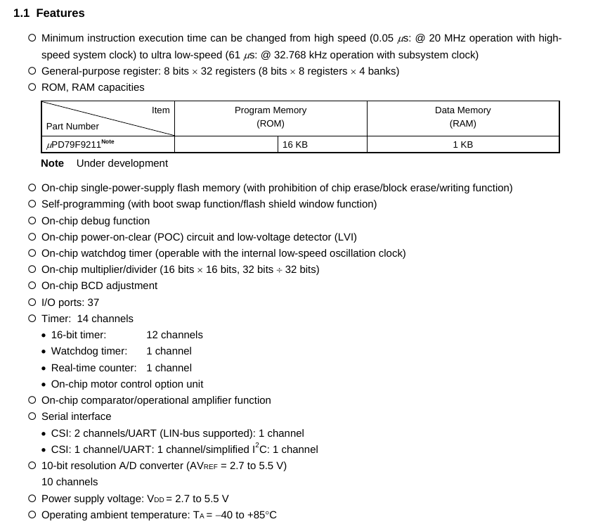

но тоже заливаются инциркут-программатором. А чип вполне общего назначения. Это китайцы
сделали клон филипса, от него есть даташит, все ноги совпадают, разводка платы совпадает,
программатор подойдёт.

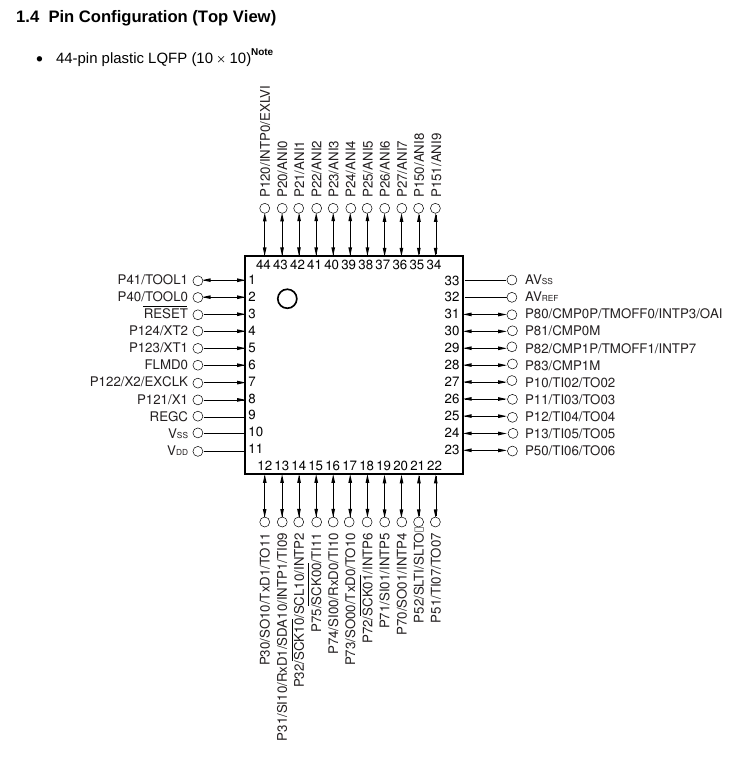

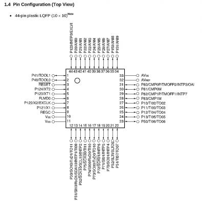

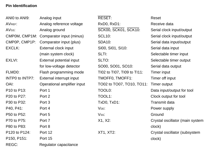

tpc

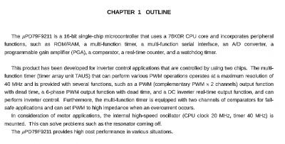

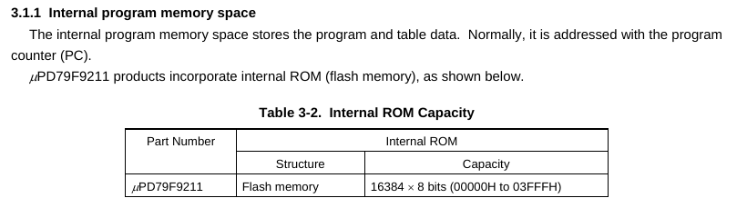

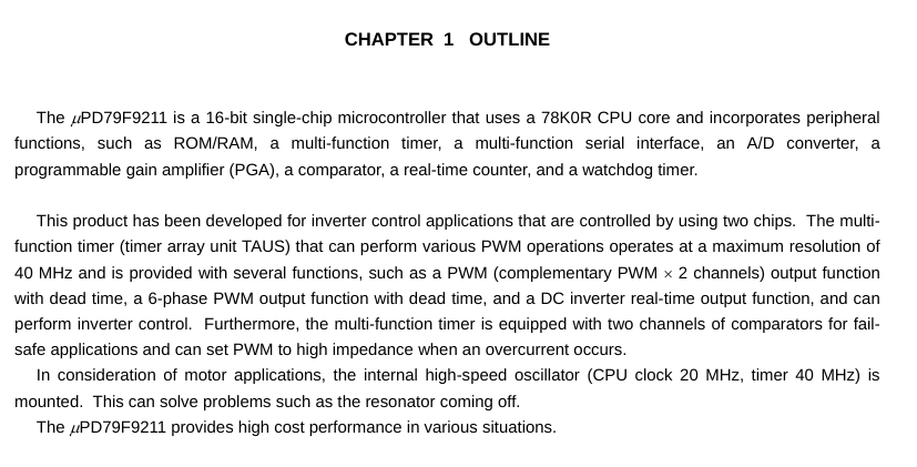

Распиновка китайского процессора X8M06-C один в один совпадает с нековским UPD79F9211.

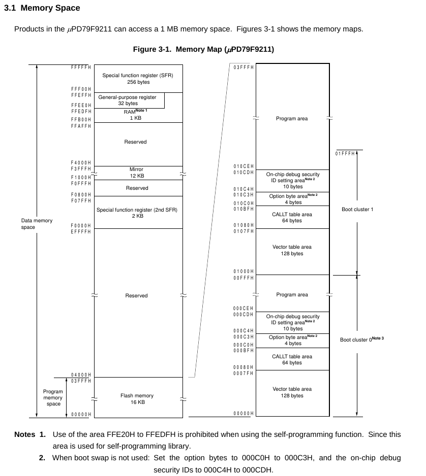

Раскладка памяти:

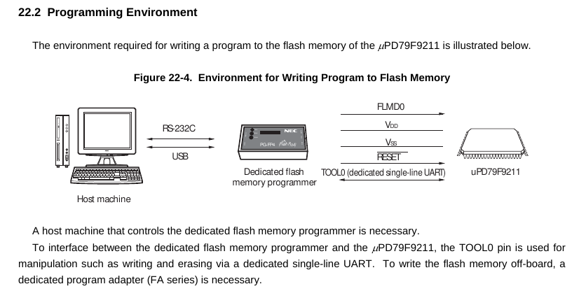

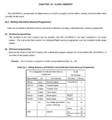

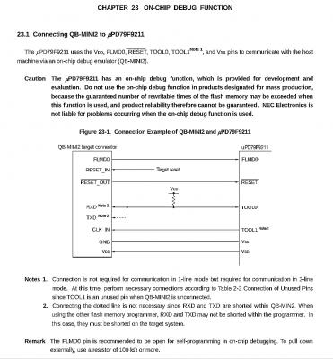

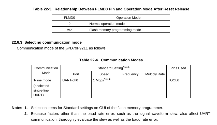

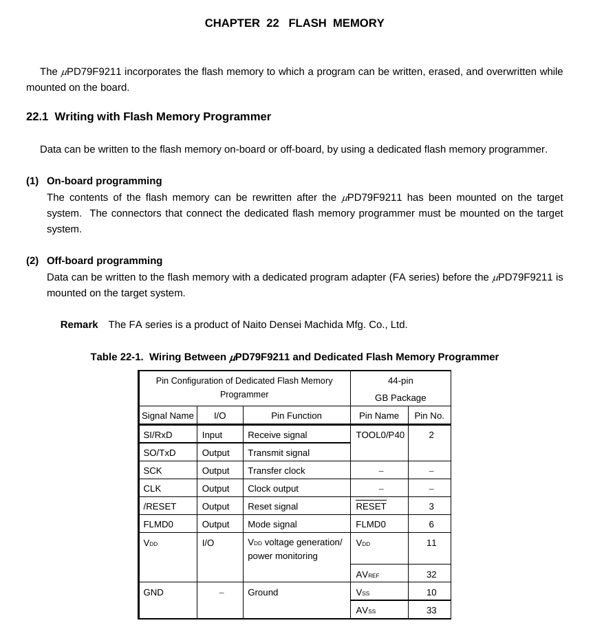

Программирование Flash:

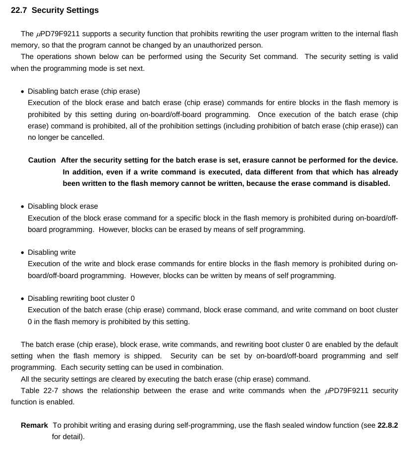

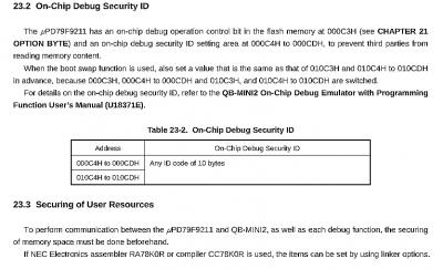

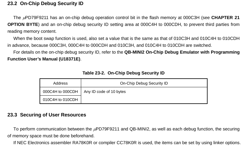

По поводу защиты:

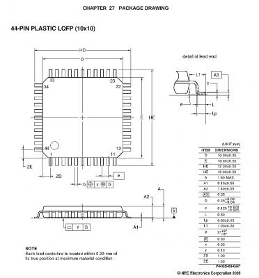

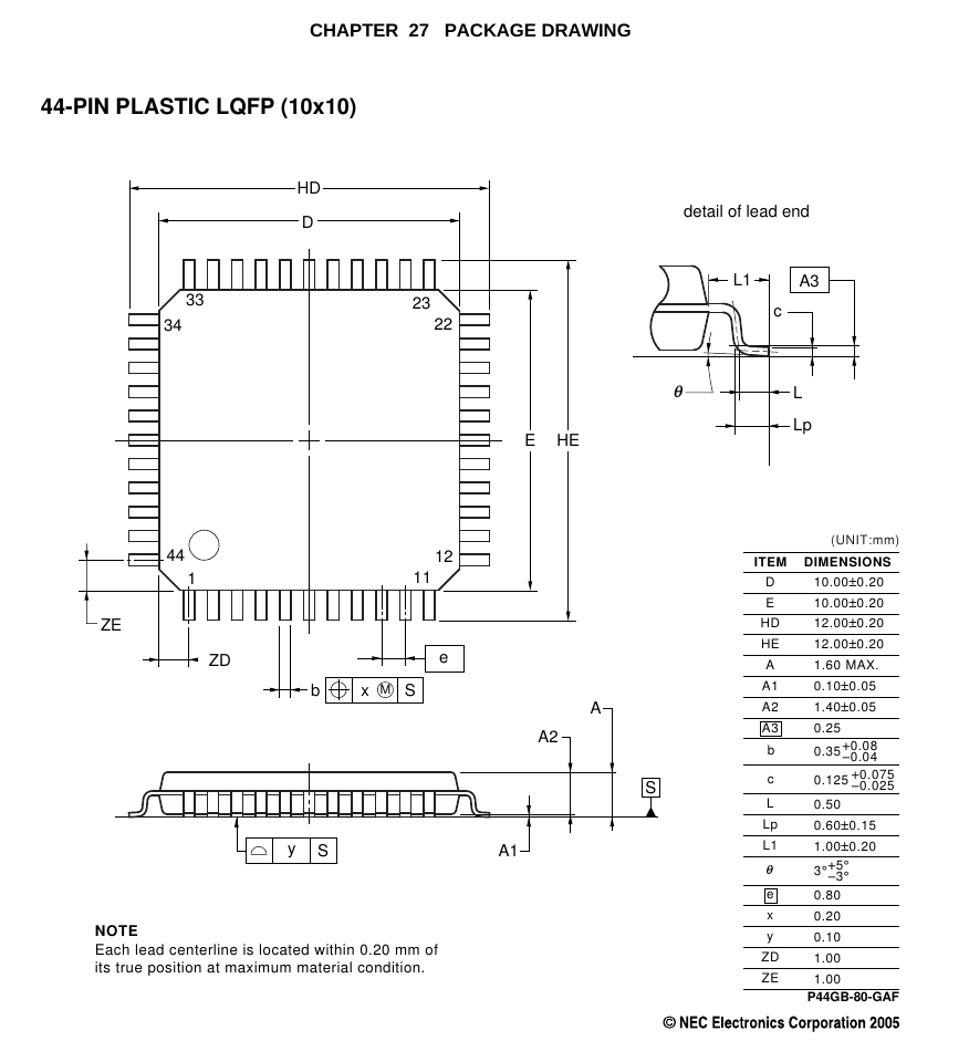

Корпус:

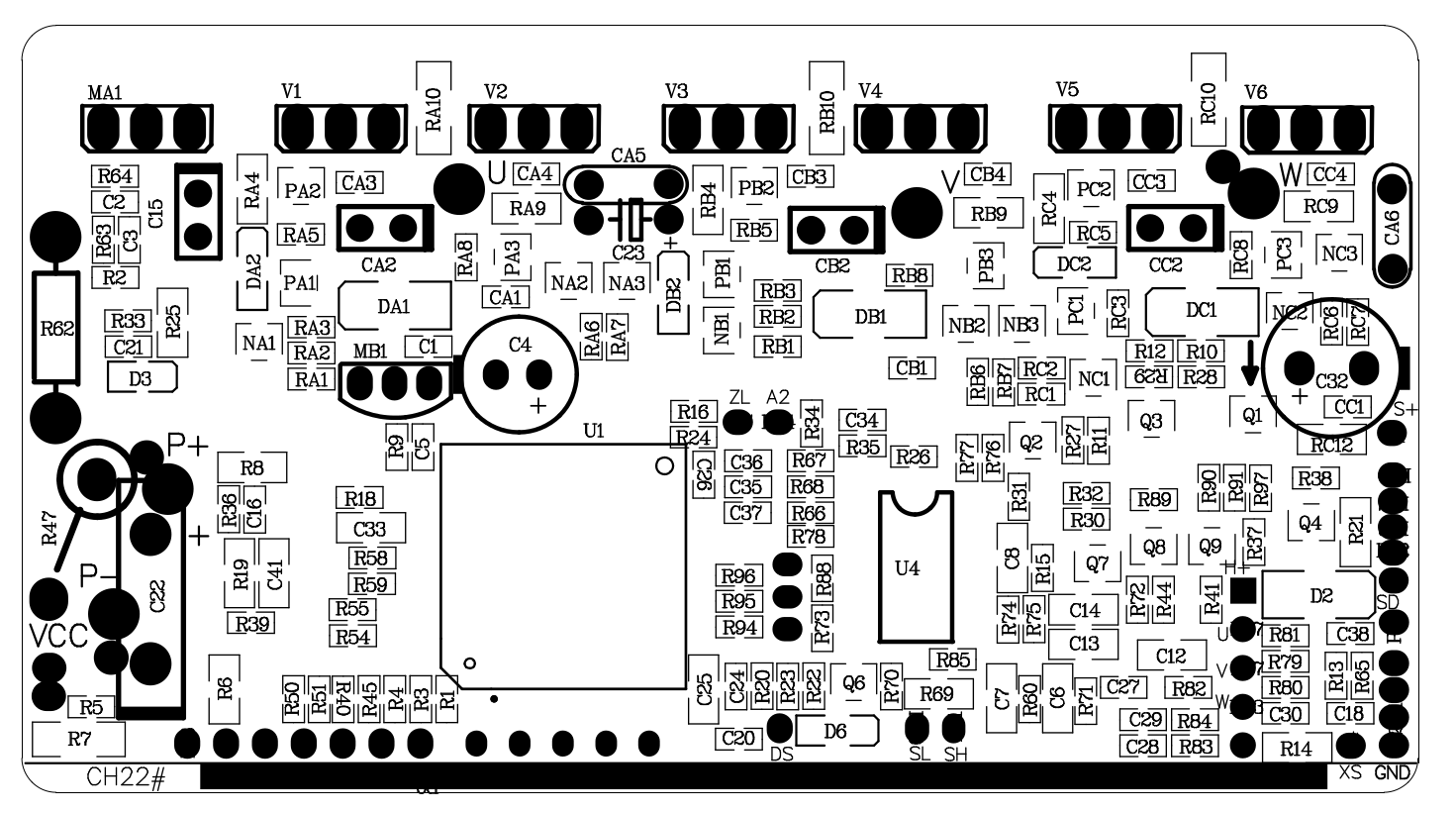

Расположение элементов на плате:

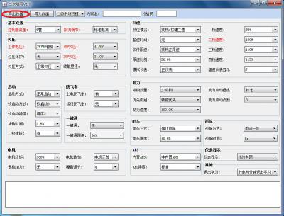

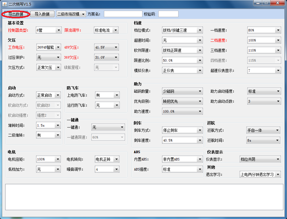

Дальше, что касается программирования именно этого китайского X8M06-C.

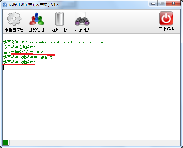

Сначала параметры настраиваются в этой утилите:
Потом вот этой утилью закачиваются в программатор:

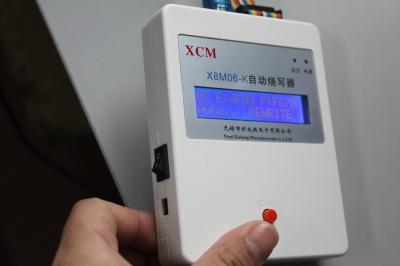

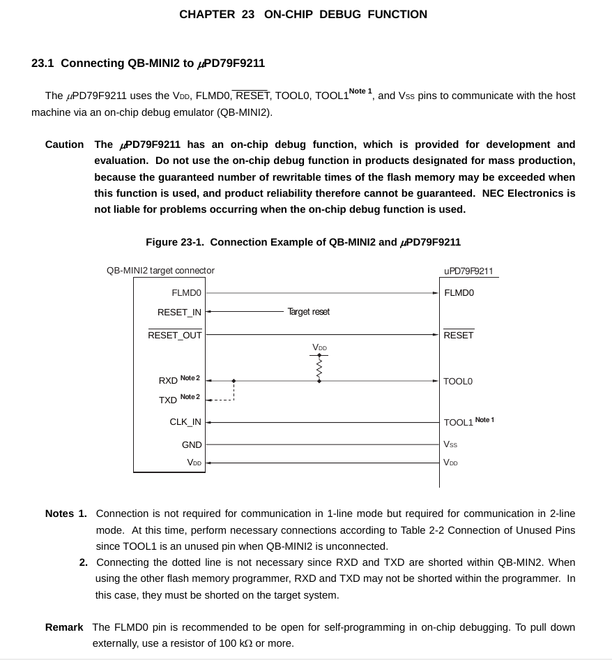

В вот этот программатор:
А потом с помощью такого разъема программатор подключается к ISP-точкам на плате
и красной кнопкой прошивка чудесно заливается в готовую плату. Даже комп не нужен.
