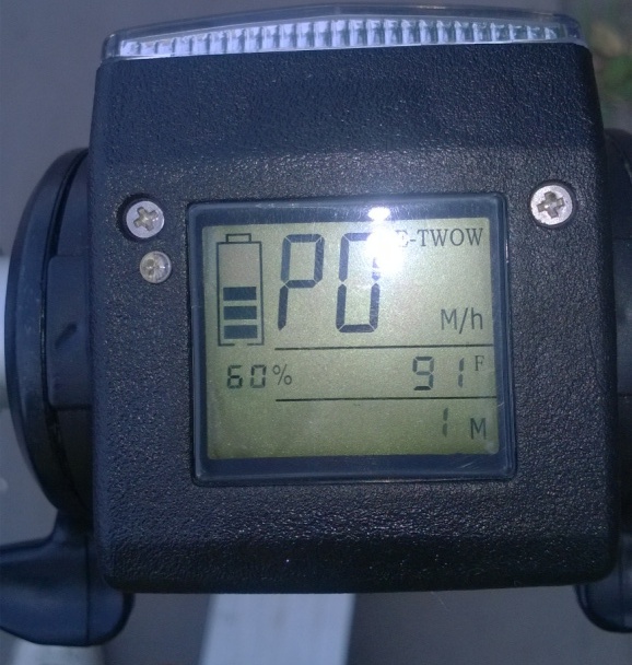

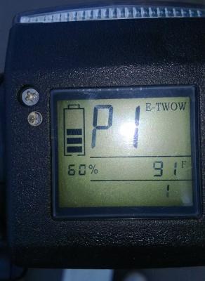

Как войти в меню настроек блока управления и какие есть настройки ?
Вход в меню настроек осуществляется с помощью нажатия одновременно кнопки включения и S.
Переключение между настройками с помощью кнопки S. Изменение настройки - кнопкой включения.
Всего есть две настройки P0 и P1.
Р0 - меняет метрические единицы, причем все сразу, то есть километры на мили, а цельсии на фарингейты.
Р1 - активирует автоматическое включение/выключение фары.

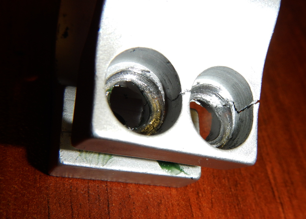

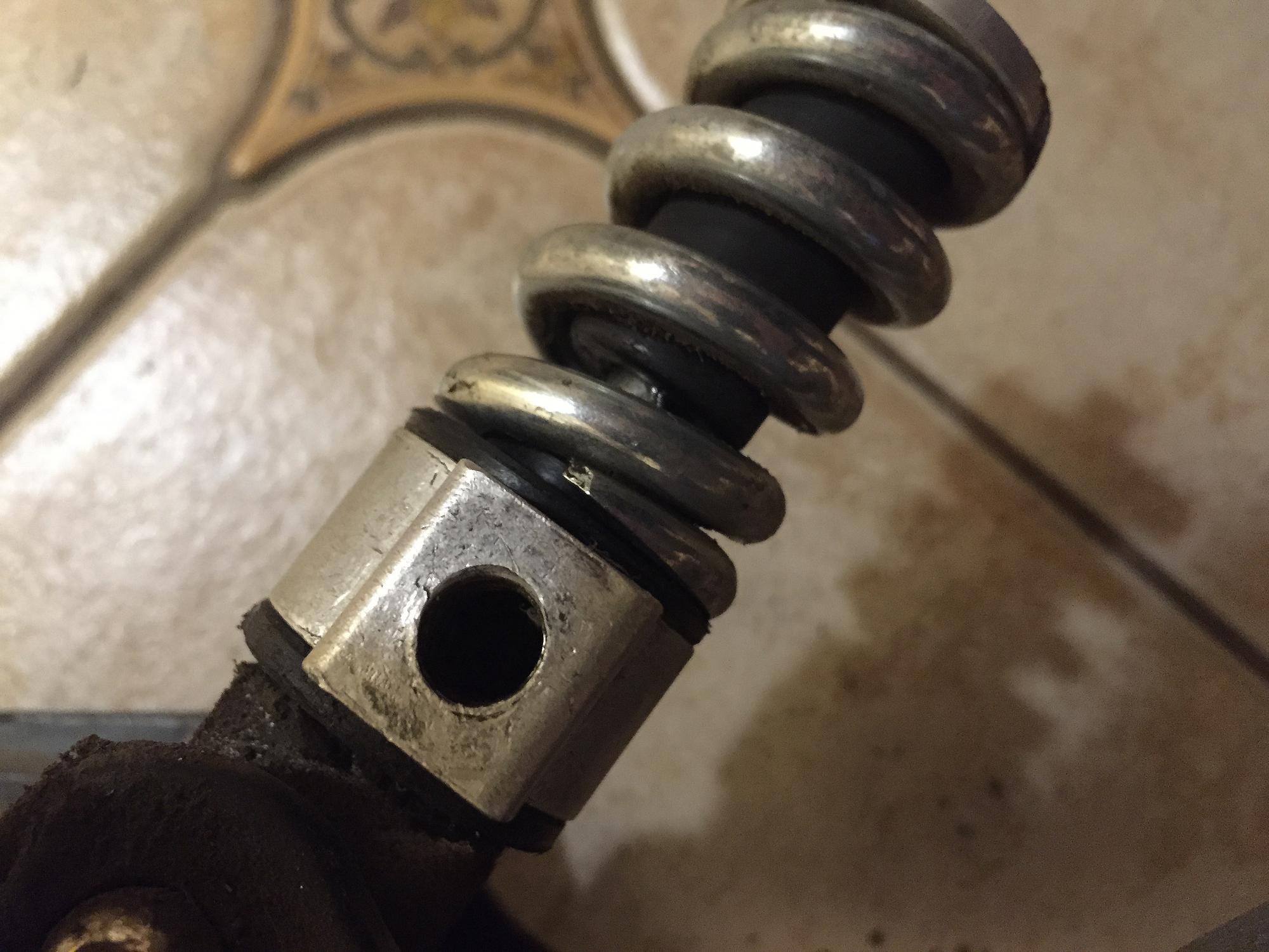

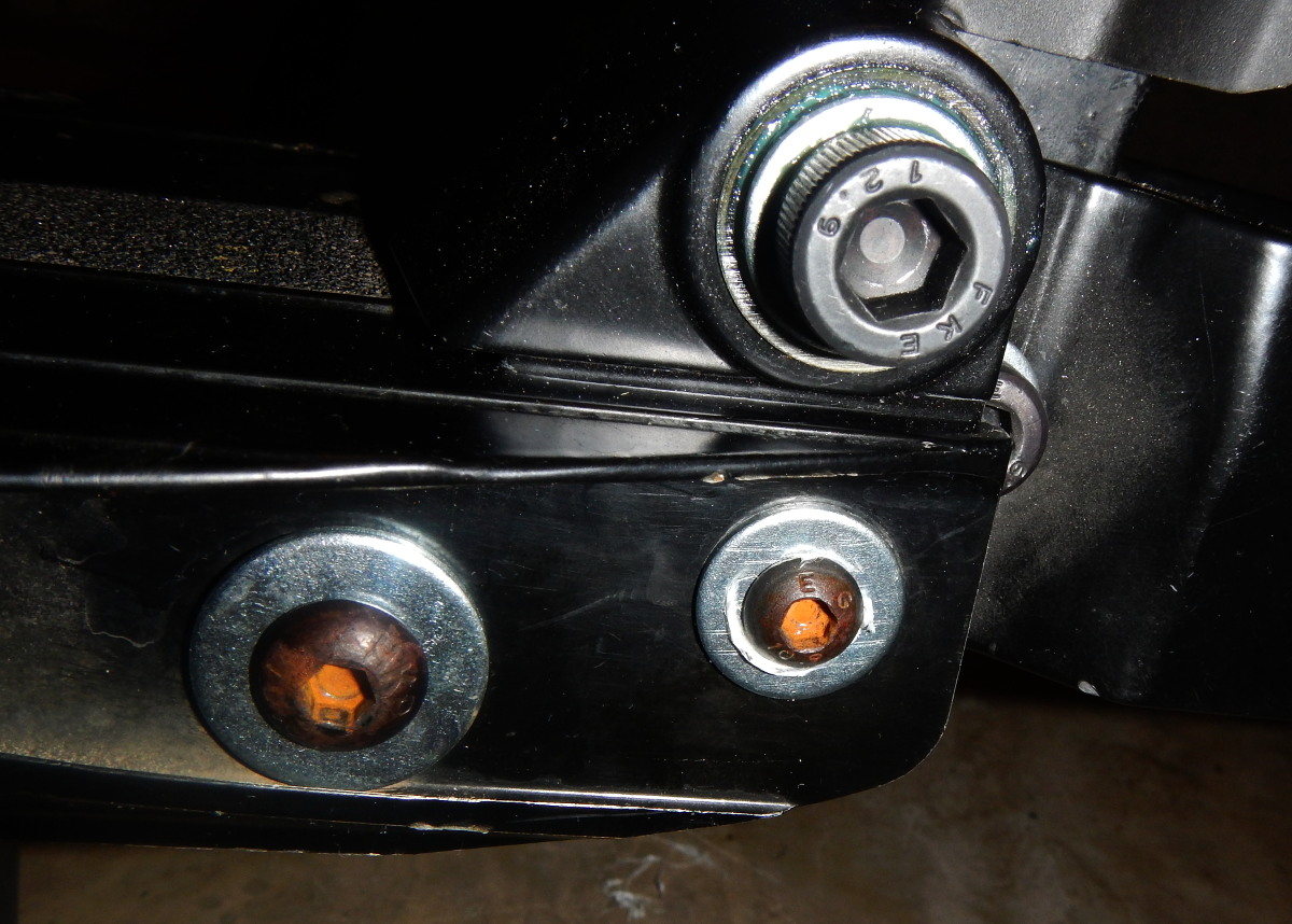

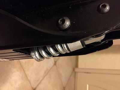

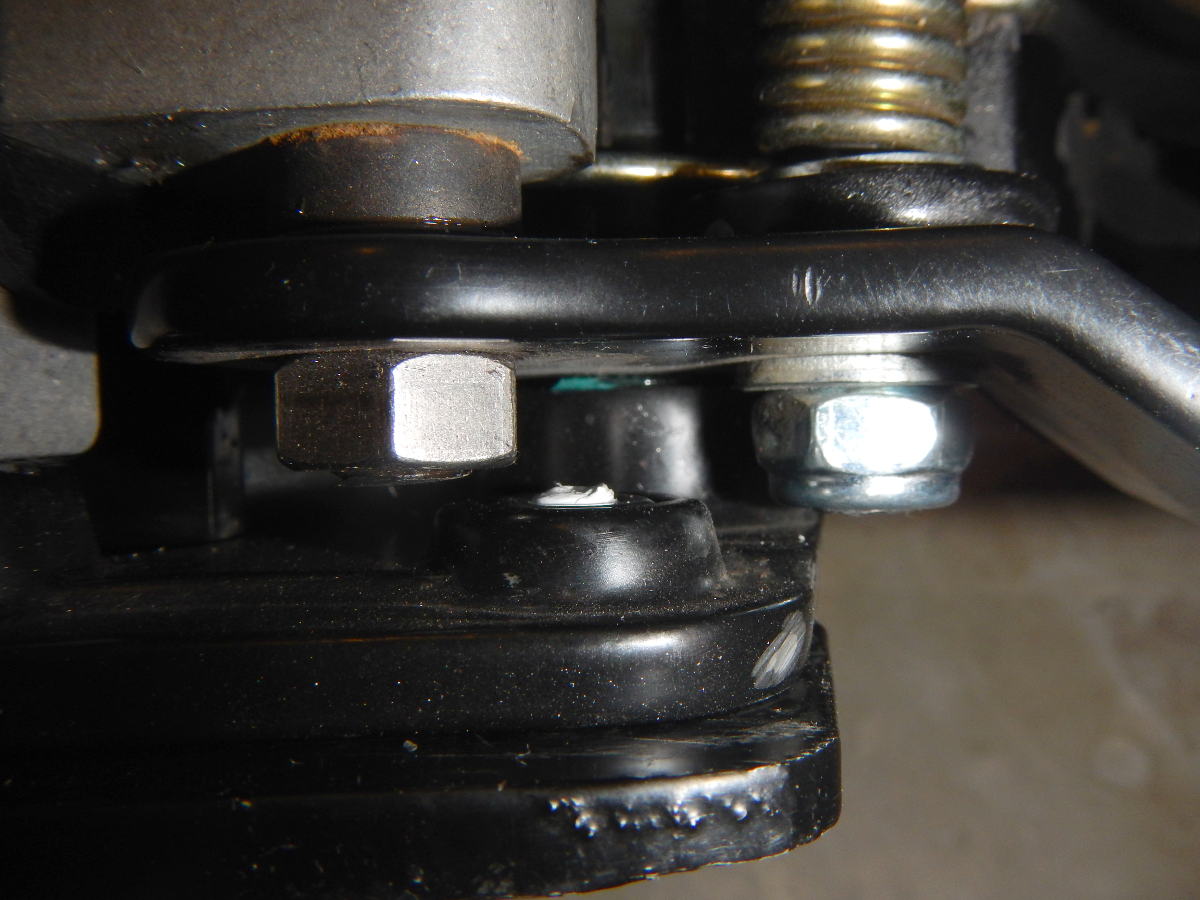

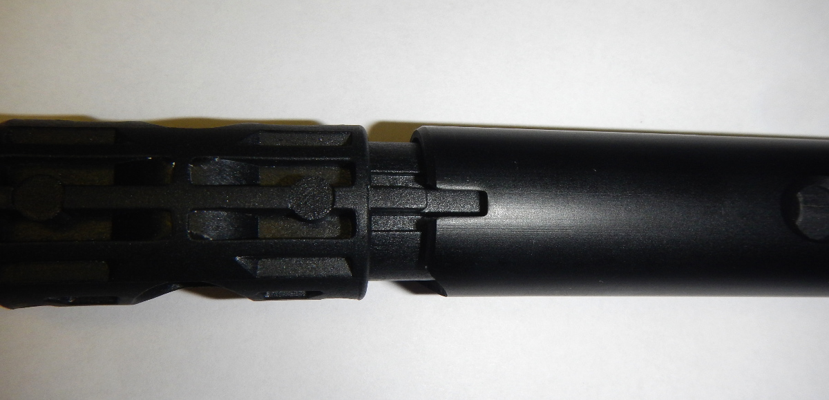

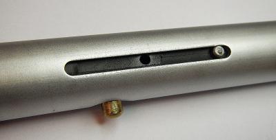

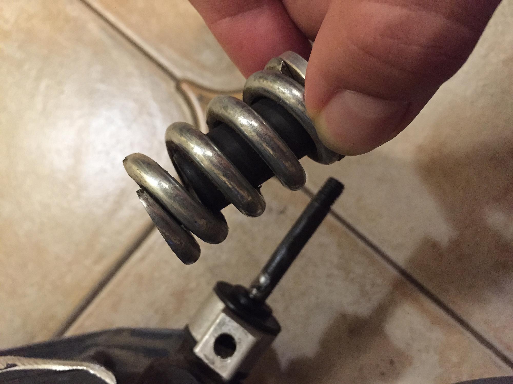

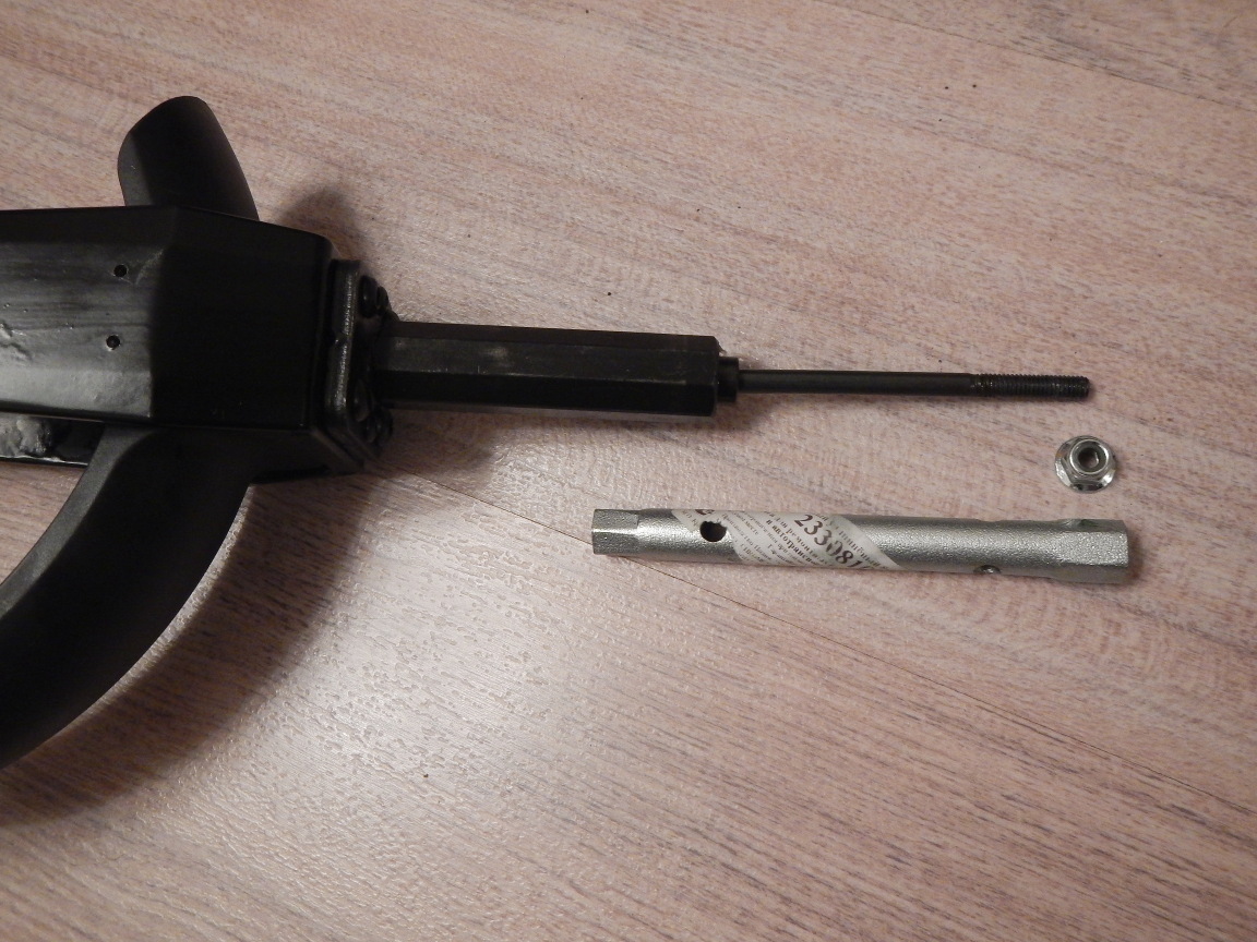

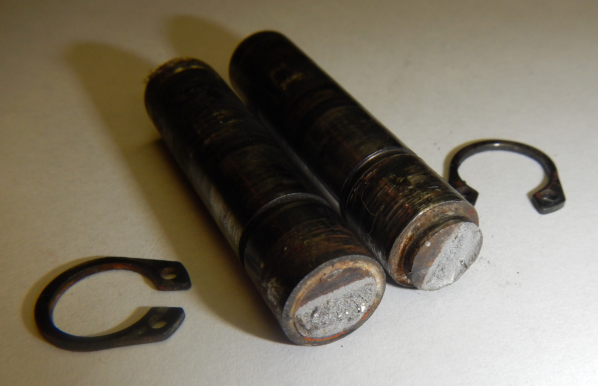

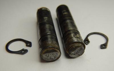

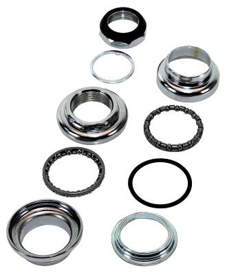

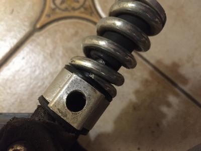

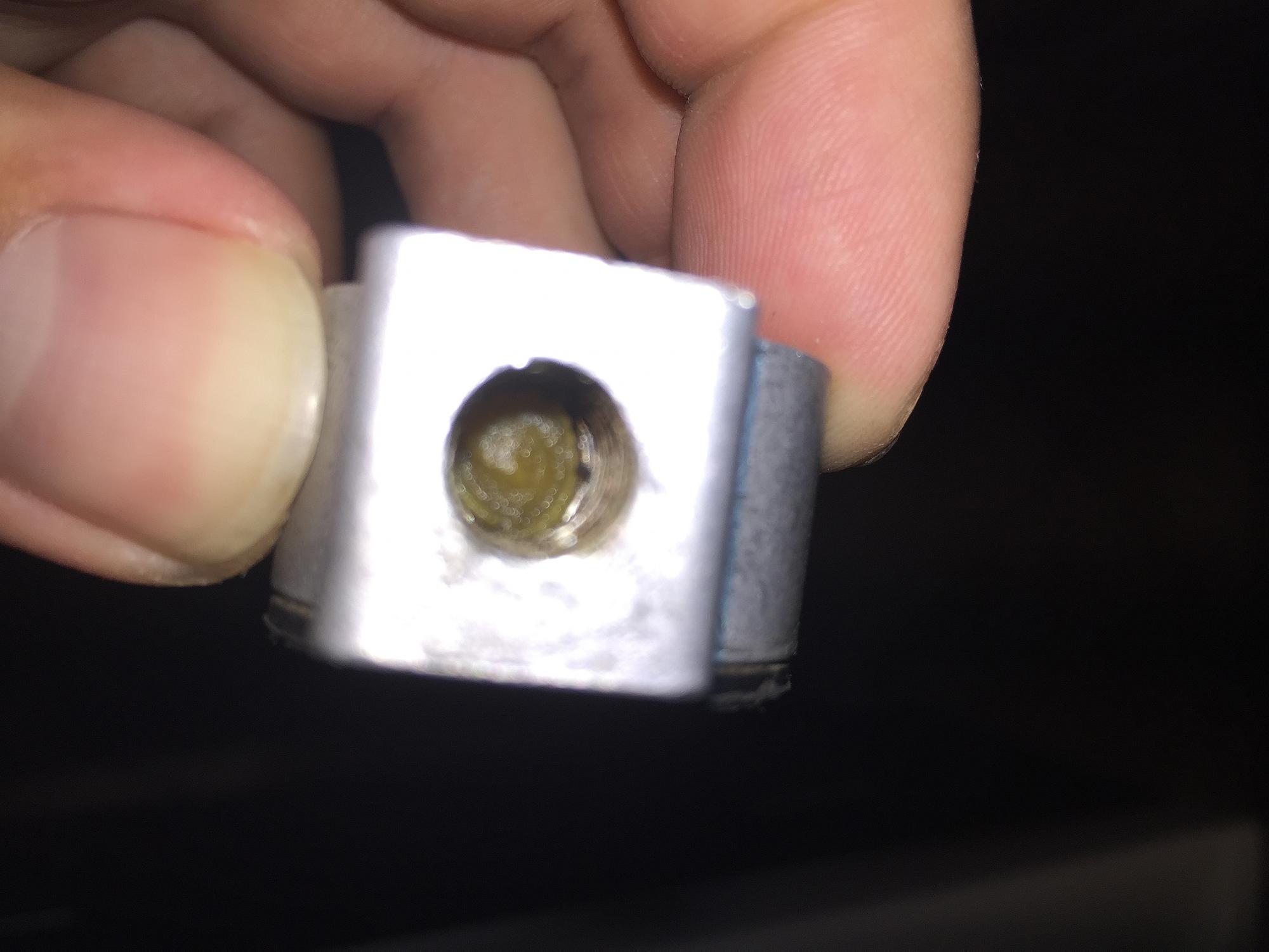

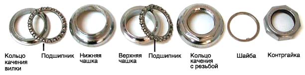

У меня люфтят ручки руля во время движения, уже достало. Можно что-то сделать ?
Да, есть такая проблема в механизме складывания. Точнее даже не в самом пластиковом механизме, а в месте соединения пластикового механизма и аллюминивых ручек. В трубках ручек пропилены пазы в которые вставлены мелаллические штифты проходящие через пластиковую часть механизма. Это позволяет ручкам двигаться вдоль оси на длину пазов, но при этом не даёт им поворачиваться. Проблема заключается в том, что пазы в ручках заметно шире, чем диаметр штифтов в них вставленных. Из-за чего и наблюдается люфт как вдоль оси, так и вокруг оси руля.
Способов устранения пока найдено два - обратимый и необратимый. Необратимый способ предполагает полную фиксацию ручек при помощи эпокисдного клея или холодной сварки. При этом полностью теряется возможность складывания ручек самоката. Как вариант, возможна замена механизма складывания и ручек на отрезок 22мм аллюминивой трубы подходящей длины. Вариант обратимый лишь затрудняет складывание ручек и, при желании, самокат может быть возвращён в первоначальное состояние. Для этого место где происходит перегиб пластиковой части механизма складывания очищается от смазки и обезжиривается. За тем на эти места надеваются небольшие отрезки (около 2.5 см) термоусадки и обдуваются феном. Далее надеваются аллюминивые ручки и раскладываются со значительным усилием, так как между пластиком и аллюминивой трубкой теперь термоусадка. Термоусадки должно быть ровно столько, чтобы ручки практически заклинились в момент, когда защёлкивается фиксирующая кнопка. Некоторым вместо термоусадки удаётся использовать изоленту.

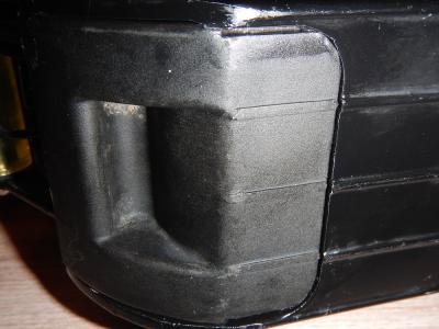

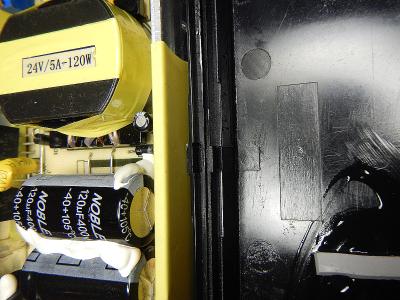

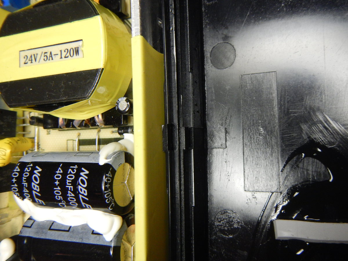

Для того чтобы открыть корпус зарядника нужно отклеить четыре резиновые ножки по углам, под ними саморезы. Их нужно выкрутить.
При этом, корпус всё равно будут держать две защёлки ровно по середине корпуса с двух сторон. В этих местах нужно сильно, но аккуратно сдавить корпус, при этом растягивая половинки в разные стороны.
Кроме этого, после того, как расстегнутся защёлки и приоткроется крышка, её всё равно может что-то держать изнутри. Это силикон на конденсаторах приклеен к крыше.
Просто аккуратно и уверенно тяните крышку - она откроется.

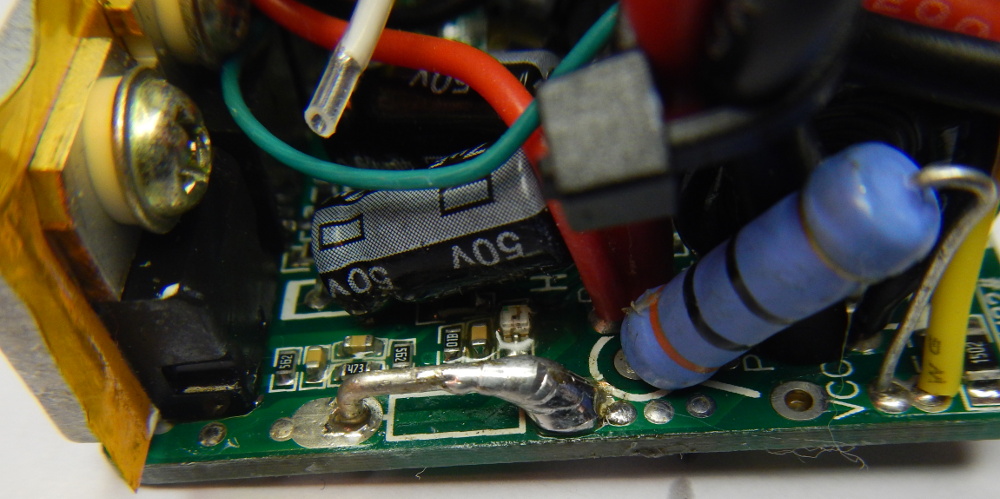

Мне нехватает мощности самоката. В гору еле тянет, из переходов по пандусу выезжает лениво, плохо едет проти ветра. Хочу больше динамики! Что можно сделать ?
Можно залудить шунт. Шунт это небольшая П-образная проволочная перемычка скраю платы контроллера мотора.
Незалуженный шунт (ток 12А)
Шунт залужен на ток 16А
Перемычка эта сделана из сплава с высоким удельным электрическим сопротивлением (около 0.5 мкОм·м). На самом деле это не перемычка, а измерительный резистор по падению напряжения на котором контроллер определяет какой потребляется ток. Идея залуживания шунта в том, чтобы снизить сопротивление этого резистора и, как следствие, получить то же падение напряжения при большем протекающем токе. Сопротивление припоя заметно меньше сопротивления материала шунта, по-этому сопротивление залуженного шунта будет ниже, так как часть тока пойдёт через припой.
Чтобы добраться до шунта необходимо открутить четыре винтика крепящие контроллер с надписью E-TWOW KERS к узлу складывания, вынуть контроллер, отсоединить разъём мотор-колеса, разъём от витого провода, разъём питания и разъём к геркону заднего крыла. Далее открутить два винтика крепящие пластиковую крышку с надписью KERS к аллюминивому корпусу контроллера. За тем, выкрутить три винтика, крепящие радиатор мощных полевых транзисторов к корпусу. Между корпусом и радиатором термопаста, не обляпайтесь. После этого плата контроллера у вас в руках. Намажте шунт флюсом и потихоньку наносите припой тщательно прогревая при этом шунт. Залуживать лучше небольшими порциями, каждый раз проверяя результат, до получения нужного эффекта. Залудить нужно около половины шунта. Ток при этом должен получиться под максимальной нагрузкой порядка 16А (470Вт). С нелуженым шунтом максимальный ток порядка 12А (350Вт). Слишком увлекаться залуживанием тоже не стоит, так как можно во-первых спалить обмотки мотора или транзисторы подающие на них напряжение, во-вторых получить перерасход энергии и снизить дальность, в-третьих замучить запредельными токами батарею или сжечь её предохранитель. Операция, впринципе, обратимая. Если вы тщательно очистите шунт от припоя, то всё должно вернуться в исходное состояние.

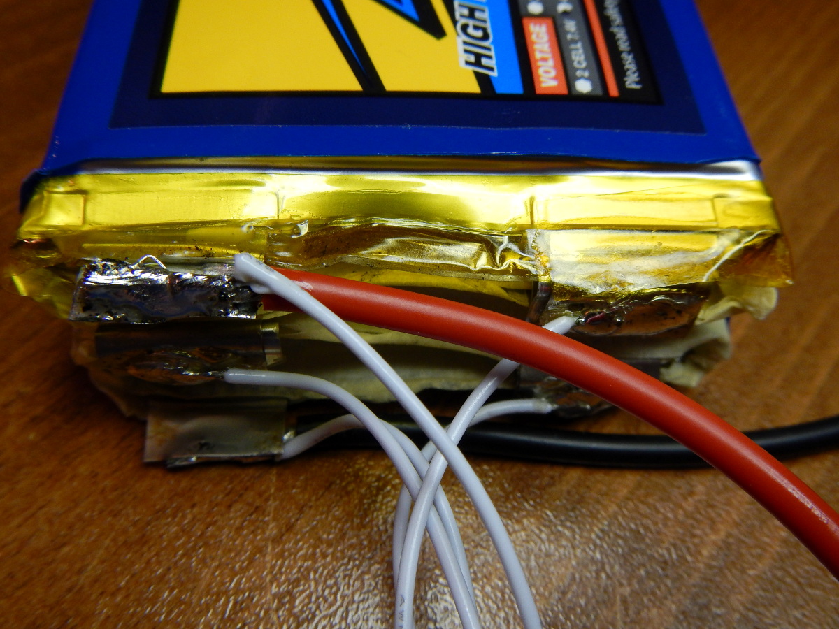

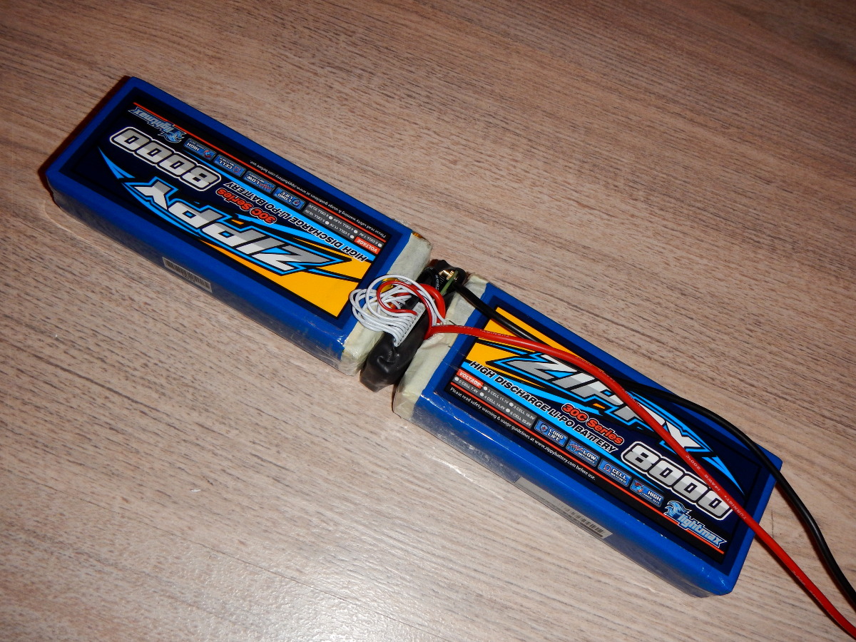

Делюсь опытом замены штатной батареи самоката E-TWOW S2 Master (2015 г.)  на сборку 8s10000mAh LiPo.
По этапам:
[b-b]1.   Подготовка материалов и инструментов:[/b-b]
Всё, что потребовалось для проведения работ, сведено в таблицу :
   Позиция   Модель   Источник   Комментарий

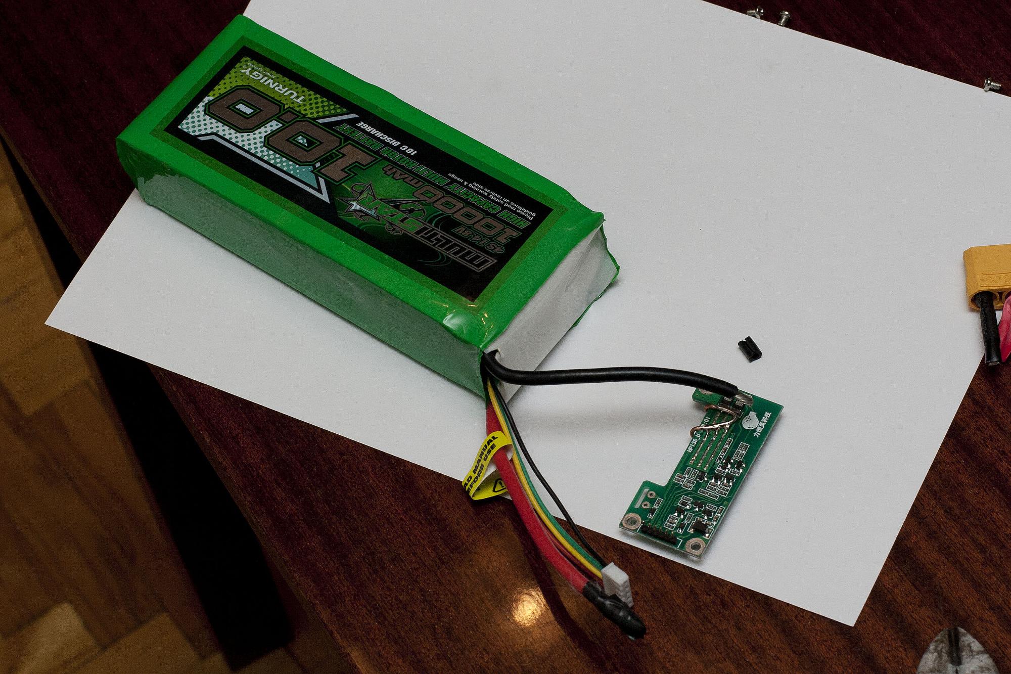

1   Батареи  - 2 шт   Multistar 4S 10000mAh Multi-Rotor Lipo Pack   Хоббикинг Британский склад ( http://www.hobbyking.com/hobbyking/store/uh_viewItem.asp?idProduct=64794 ); посредник для отправки в РФ ( http://kupiveu.ru/ )   Батареи получены через 26 дней после заказа
2

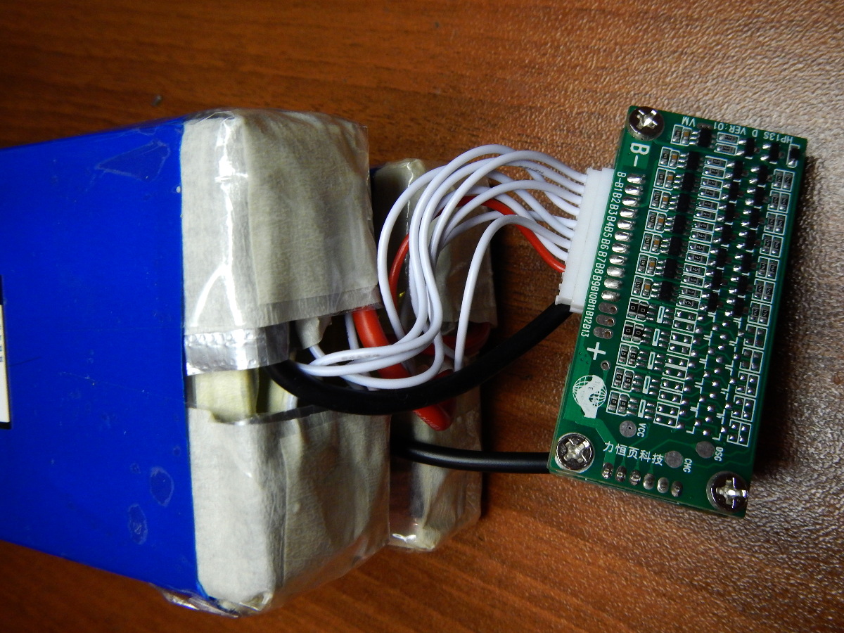

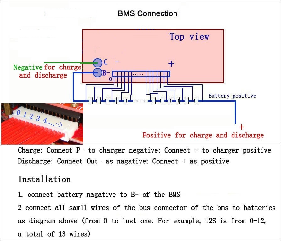

Плата управления BMS*   BMS HP13S; длина серии 8s; пороги: 4.25-2.8V(4.2V балансировка); ток заряда/разряда долговременный 20А; симметричная схема подключения; шлейф в комплекте   Заказ сделан у  Scooters2 (https://electrotransport.ru/index.php?action-profile;u=23874)   BMS получена через 35 дней после заказа
3
Разъем для подключения батареи к самокату   T-PLUG SET (GOLD PLATING) - MH610605   http://ypapa.ru/parts-mh610605.html
4
Резистор для блока питания   CF-100 (С1-4) 1 Вт, 47 кОм
http://www.chipdip.ru/product0/16883/
5
Подстроечный резистор для блока дисплея   PV36W103, 10 кОм   http://www.chipdip.ru/product/pv36w103/
6
Предохранитель   S1035-4 30A   http://www.chipdip.ru/product/s1035-4-30a/
7
Провод для минусовой клеммы сборки батарей   Взял одну жилу ПВС 3x2.5   в наличии
8
Расходные материалы   2 пластиковые планки, скотч, термоусадочная трубка, термоклей, изолента, припой, стропа, тальк   в наличии
Общая стоимость материалов с учетом доставки по ценам на сентябрь 2015г составила 13400р.
Из специальных инструментов нужен паяльник с тонким жалом и вольтметр.
[b-b]2.   Доработка зарядного устройства[/b-b]
Зарядное устройство штатное 4А.  Для разборки нужно открутить 4 шурупа под резиновыми ножками, далее аккуратно оторвать плату от нижней половины корпуса.  Чтобы облегчить эту задачу я предварительно погрел корпус феном. Далее нужно впаять резистор 47 кОм так, как показано на фотографии (параллельно с резистором R25, который в свою очередь стоит последовательно с подстроечником на плате блока питания).
После этого включить блок питания, и по вольтметру подстроечным резистором выставить рабочее напряжение.   Я поставил  33.22 В по рекомендациям, полученным на данном форуме  ( расчет: (4,2-0,05)*8=33,2 ).

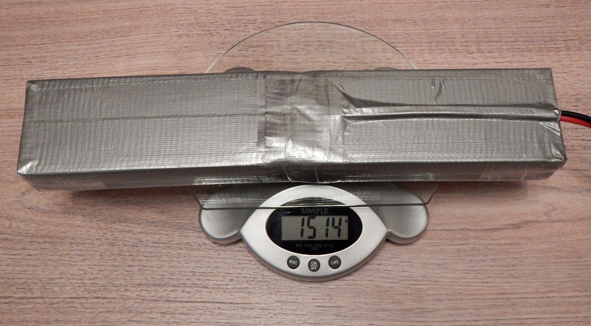

[b-b]3.   Изготовление сборки батарей[/b-b]

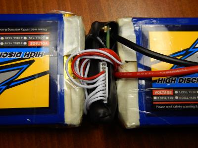

При выполнении работ важно ничего не закоротить, поэтому все провода включая балансировочные отрезались, коммутировались и изолировались по очереди.  Так же важно  не  подключать балансировочный разъем к BMS до подключения силовых проводов.
Далее по тексту используются термины: Батарея 1 – дальняя от общего разъема сборки батарея, Батарея 2: ближняя к общему разъему сборки батарея.
При сборке используется компоновка, в которой BMS располагается между батареей 1 и батареей 2.
Работы проведены в следующем порядке:
1.   Силовой провод "-" батареи 1 припаян к площадке "B-" BMS.  Если быть точным, припаян под площадку "B-" (см. Фото)
2.   Площадка "C-" BMS соединена проводом сечением 2.5 мм  с минусовым выходом общего разъема сборки
3.   Силовой провод "+" батареи 2 через предохранитель 30А соединён с плюсовым выходом общего разъема сборки.  Предохранитель припаян чтобы избежать лишних контактов, и сэкономить место в батарейном отсеке.
4.   Силовой провод "+" батареи 1 соединён с силовым проводом "-" батареи 2
5.   Провода балансировочного разъема батареи 1 по очереди откушены и присоединены к шлейфу BMS.  Длины проводов уменьшены, чтобы потом можно было аккуратно убрать.  Порядок подключения: Батарея 1 балансировочный -> BMS:  чёрный/зелёный/жёлтый/белый/красный -> B-/B1/B2/B3/B4.
6.   Провода балансировочного разъема батареи 2 по очереди откушены и присоединены к шлейфу BMS.  Порядок подключения: Батарея 2 балансировочный -> BMS:  зелёный/жёлтый/белый/красный -> B5/B6/B7/B8. Чёрный провод балансировочного разъема батареи 2 изолирован и оставлен неподключенным.
7.   Шлейф BMS вставлен в BMS
8.   Батарея подключена к самокату, в первом приближении проверена работоспособность. Самокат включается и работает, на заряднике при подключении загорается красный индикатор.
9.   Батареи скомпонованы вместе, по боковым поверхностям примотаны скотчем пластины из пластика.   (удобно начинать приматывать с батареи 2, до компоновки).  Пластины нужны чтобы избежать механических нагрузок на BMS при проталкивании сборки в батарейный отсек самоката.
10.   Лишние провода убраны в свободное место рядом с BMS, сборка замотана скотчем

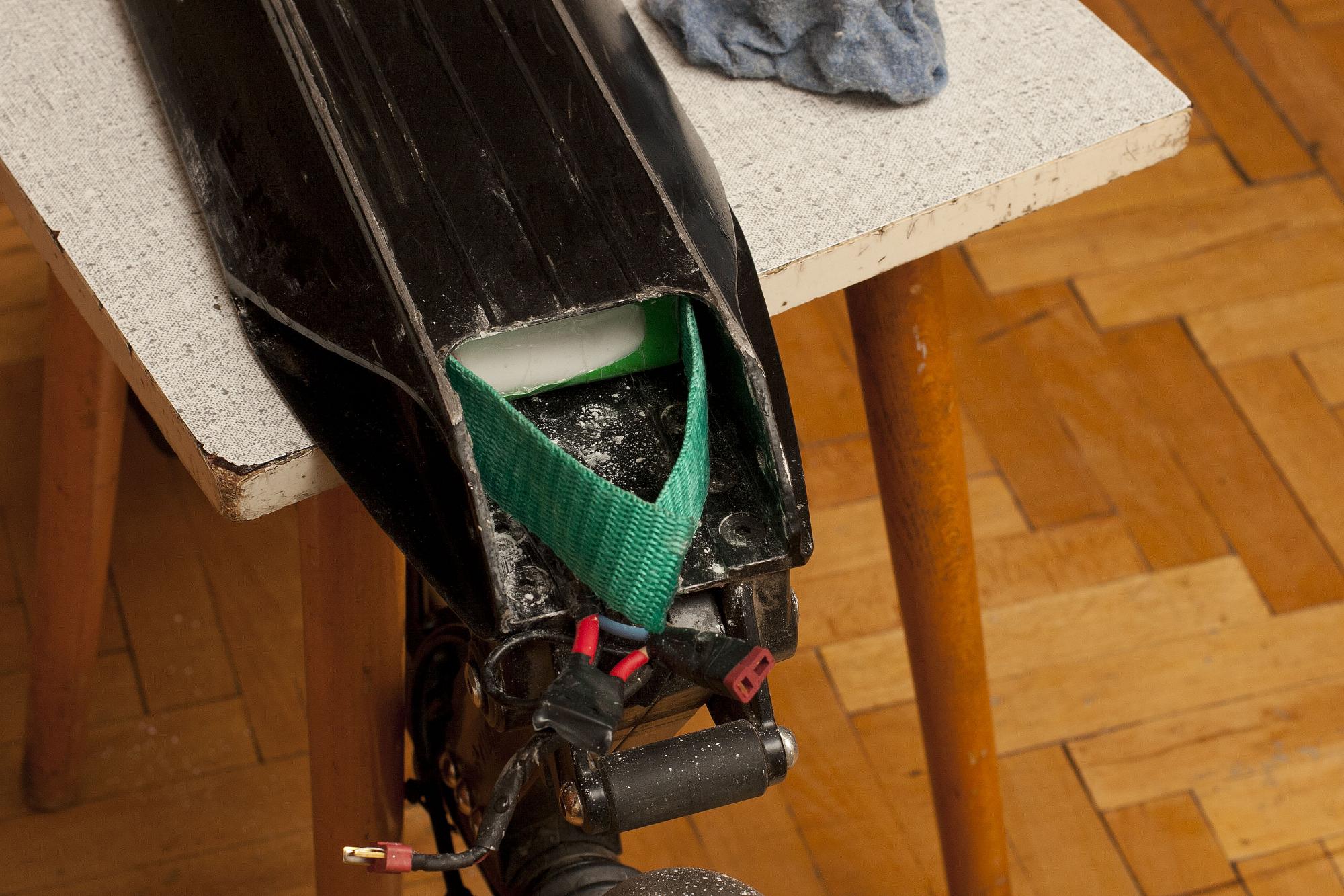

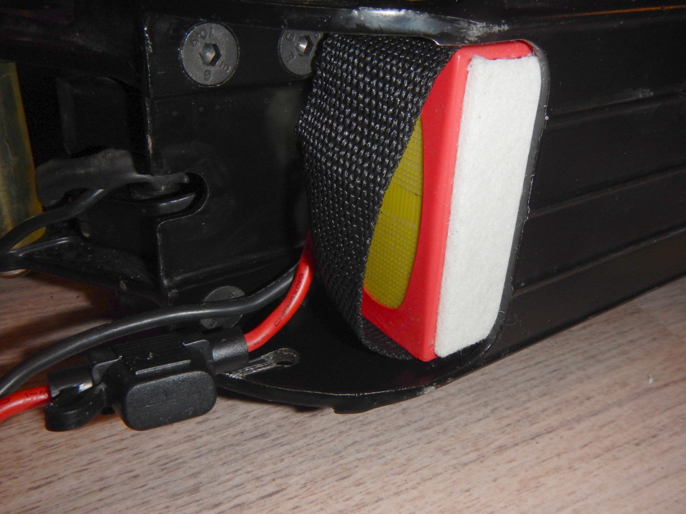

11.   К сборке примотана скотчем стропа для вытягивания из батарейного отсека
12.   Сборка снаружи просыпана тальком для облегчения проталкивания в батарейный отсек
13.   Сборка помещена в батарейный отсек самоката, крышка закрыта. Доработка крышки отсека не потребовалась.

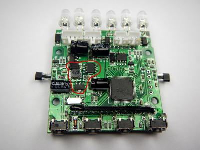

Разборка контроллера – открутить 4 винта на лицевой панели, вытянуть контроллер, отключить провод от батареи, открутить 3 винта на задней стенке, открутить 2 винта по бокам алюминиевого корпуса, снять корпус.
Доработка контроллера не потребовалась.   Рекуперация работает.   Сфотографировал отсутствующий R50, и немного залудил шунт.

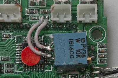

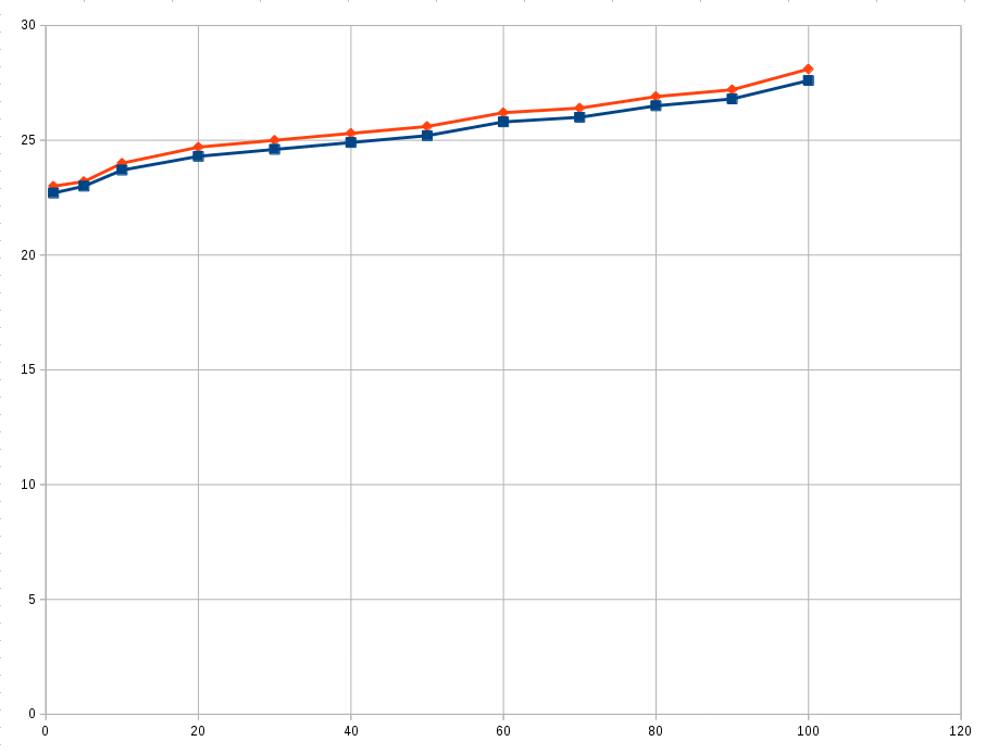

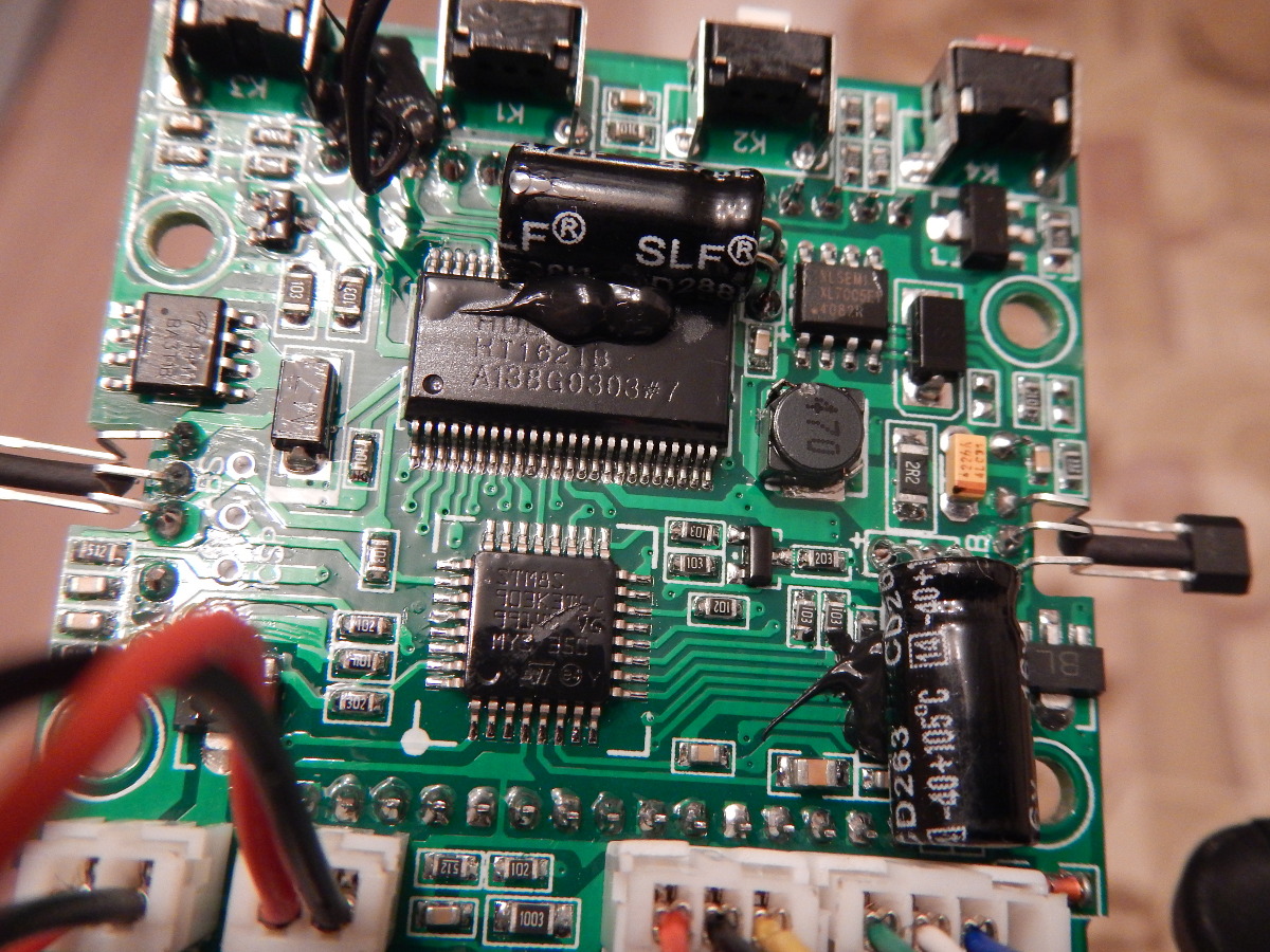

[b-b]5.   Доработка дисплея[/b-b]
Разборка дисплея:  открутить 4 самореза снять крышку, открутить 2 самореза снять и отсоединить плату.
В дисплее выпаян один SMD резистор, и на его место впаян подстроечный резистор на 10 кОм (см. Фото). Место для впайки проводов довольно миниатюрное.
Далее на разряженном самокате резистором подобрано сопротивление, соответствующее 1% заряда на индикаторе.

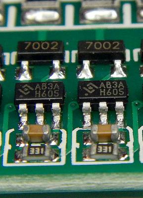

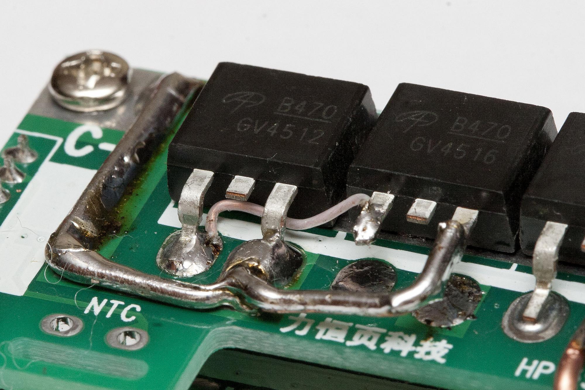

На этом с основной частью всё.  В качестве довеска хочу поделиться информацией, которая не пригодилась в данном проекте, но может быть полезна.

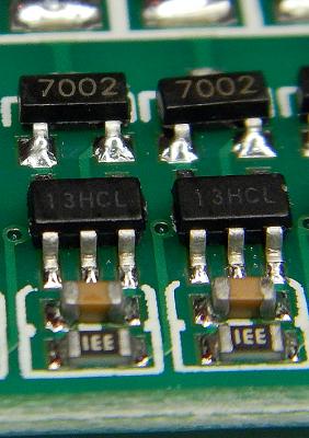

На ТаоБао я нашёл BMS  HP13S 10s  у двух продавцов (kocodacctv, mickeyzhang168). Цена вместе с доставкой от https://master-tao.com/  получается порядка 1500р.
http://world.taobao.com/item/42035533064.htm?fromSite=main&spm=a312a.7700824.w4002-1513208878.23.rEDzDq
http://world.taobao.com/item/42066081045.htm?fromSite=main&spm=a312a.7700824.w4002-2199931570.25.kQIfn9
Если с помощью https://translate.google.ru посмотреть характеристики, то платы не в полной мере подходят для нашей задачи – ток заряда 5А, не указаны данные по симметричному подключению, не указаны данные по балансировке. Однако есть предположение, что они могут быть переделаны самостоятельно в нужную для данного решения BMS.
Предполагаемый состав работ:

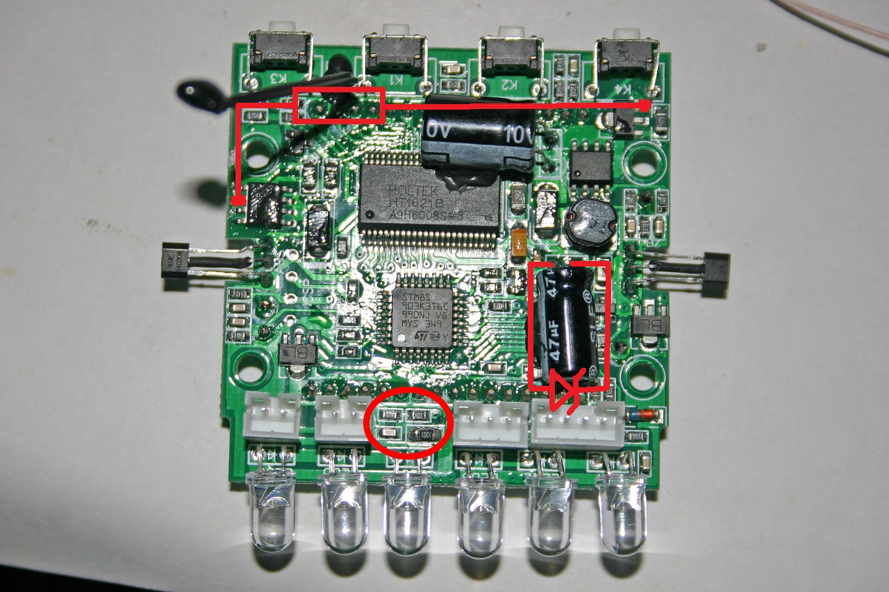

- перепаять второй слева мощный полевой транзистор ножками параллельно с первым слева  (фото BMS)
- усилить ряд дорожек медной проволокой, как это сделано на фото
- выпаять ряд элементов на обоих поверхностях нижней платы, часть заменить перемычками (фото)
Возможно кому-то будет интересно более детально раскопать эту тему.  Постарался сделать фото моей BMS так, чтобы обозначения всех элементов читались.

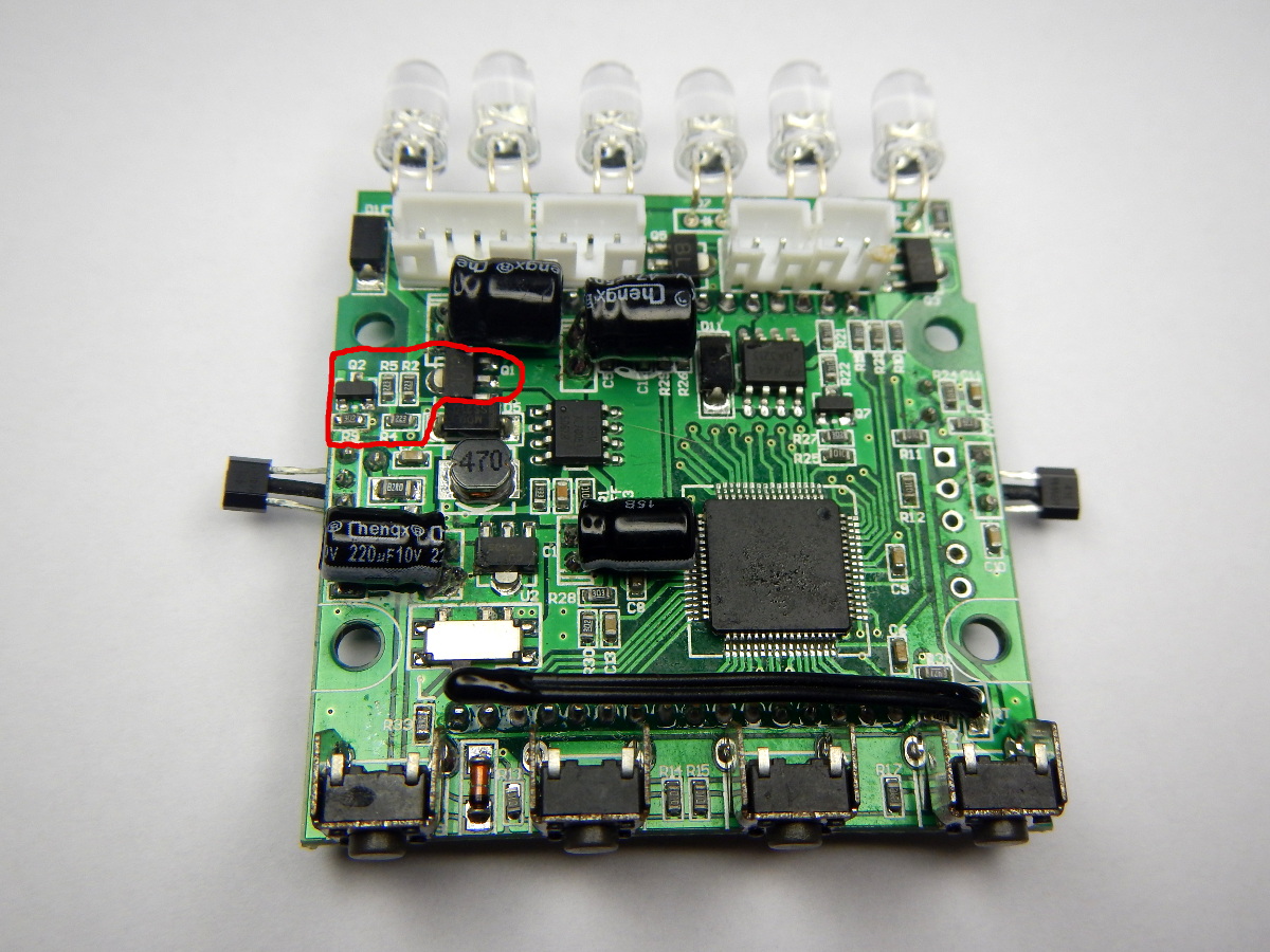

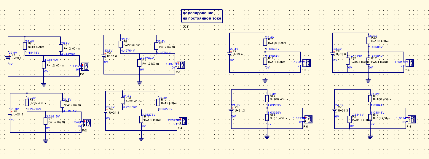

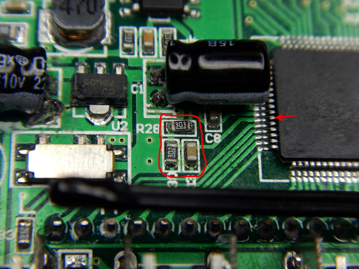

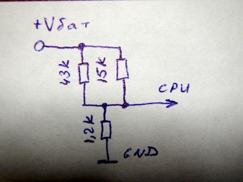

Цитата: peat
Для тех кто захочет переделать на другое напряжение или более точно подстроить индикатор заряда батки.
За показания отвечают 4 элемента образующие простейший делитель напряжения. Располагаются здесь :
Схема делителя.
Расположение элементов согласно схеме делителя:
Нам нужен резистор R2.  На плате он постоянный номиналом 5.1 к. На схеме я обозначил его подстроечником.
Как разобрать механизм переднего аммортизатора с восьмигранным штырём ?
Для разборки механизма нужен длинный шестигранник на 5мм чтобы держать гогловку болта со стороны МК и трубчатый ключ на 10 чтобы открутить гайку с другой стороны.
Болт вставлен в восьмигранную деталь, далее продет через пружину, через перегородку, через полиуретановую шайбу и сверху накручена гайка.
Желтоватая полиуретановая шайба это демпфер отскока.
Желательно сразу при переборке сверху полиуретановой шайбы положить шайбу стальную. Иначе гайка рано или поздно проскочит через дырку
в этой шайбе. А саму гайку неплохо законтрить, так как бывали случаи отвинчивания этой гайки.
У меня крышка батарейного отсека вынимается и вставляется только при помощи молотка. Почему так и что делать ?
Проблема в точности изготовления этой детали. Размеры у неё правильные, а вот форма при литье получилась неправильной, по краям размеры ушли. Кроме того, на крышке бывают заусенцы. Латунные вставки в которые вкручиваются крепящие болты бывает выступают за границы крышки. Такая крышка требует некоторой доработки напильником или дремелем. Крышка должна садиться до конца, ступеньки при переходе к аллюминивому корпусу не должно быть. Ещё помогает при установке смазать бока крышки силиконовой консистентной смазкой. Ну и не забудьте после установке крышки (или в процессе) загерметизировать щели, чтобы туда не попадала вода. В том числе и в области резиновой прокладки через которую входит провод питания.
При движении что-то грохочет в деке. Что это может быть ?
Это болтается батарея. Вроде бы в новых моделях 2015г это устранили. Чтобы батарея не долбилась рекомендуется приклеить к ней самоклеящийся материал используемый для подпятников мебели. А чтобы батарею можно было извлечь сделать вокруг неё петлю из синтетической ленты.

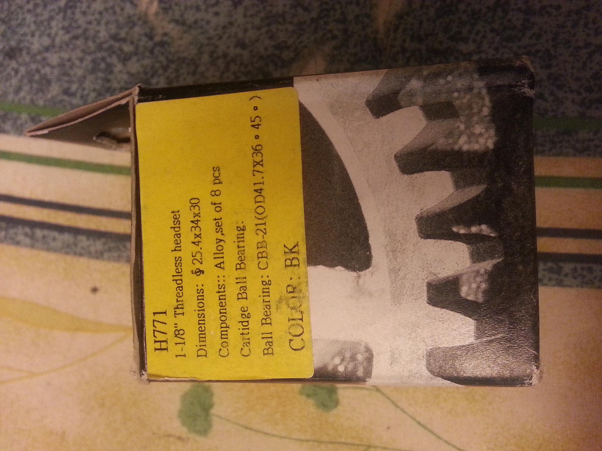

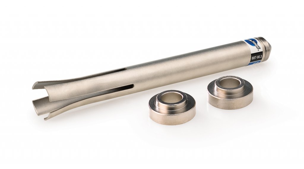

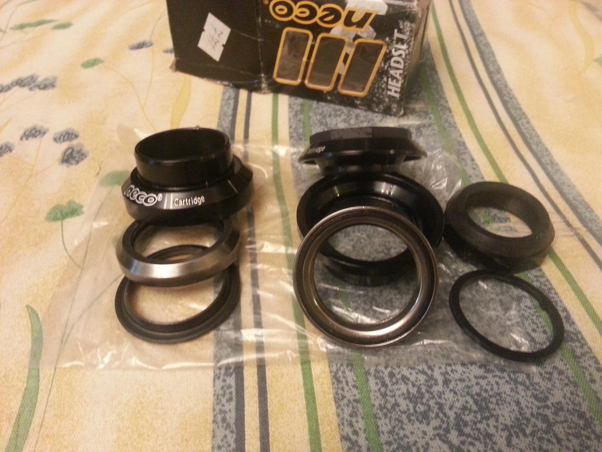

Как заменить рулевую колонку ?
Для этого из аллюминивой трубы рулевой колонки нужно выбить старые чашки и запрессовать новые.
Бывает спец-иструмент для этого:
Если нету специнструмента, то можно просто аккуратно выбивать уперевшись изнутри широкой отвёрткой или куском трубы. Новые можно забить молотком через деревянный брусок. Главное следить чтобы небыло перекоса.
Цитата: us__007
Регулировка резьбовой рулевой колонки:
я делаю так, затягиваю верхнюю чашку до заклинивания рулевой, чтоб подшипники сели на место, ослабляю до появления небольшого люфта, после чего затягиваю контргайку, до устранения люфта, поверяю должно вращаться свободно под весом руля и без люфта ощутимого рукой, если есть клин, и руль вращается туго, отворачиваю контргайку и ослабляю чашку на 1/8 оборота, затягиваю контргайку, если есть люфт, то наоборот затягиваю чашку на 1/8 оборота, и проверяю еще раз.

После переборки маятника у меня стал выпирать задний амортизатор. Что я делаю не так ?
Амортизатор несимметричный. Переверните его на 180 градусов вокруг оси и он станет помещаться нормально.

Ехал себе спокойно и вдруг самокат сломался пополам, вынос с надписью E-TWOW развалился. Дека отдельно, руль с мотором отдельно у меня в руках. Непередаваемые ощущения.
Или, как вариант:

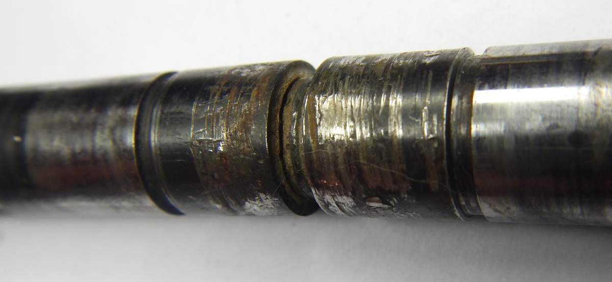

При наезде на бордюр что-то хупнуло в рулевой. Осмотрел самокат, на вид всё впорядке.
Но чувствую, что плохо работает механизм складывания, пружина перестала натягивать красную кнопку. Что делать ?
Это переломился пополам аксельболт механизма складывания, который продет спереди в полиуретановые сайлентблоки.
Не переживайте, так и задумано китайским производителем. В аксельболте механизма складывания есть проточка для пружины.
Аксельболт рано или поздно обязательно сломается по краю этой проточки.
Похоже, что там брак обработки есть с самого начала. При возможности этот аксельболт лучше заменить на болт из высокопрочной стали.
Чтобы такого не произошло нужно заменить ось с проточкой на закалённый болт. Неплохо заменить, кроме этого, и ось заднего маятника
вставленную в сайлентблоки сзади. Кроме них, ещё большим нагрузкам подвержены некоторые аксельболты. Аксельболт проходящий через втулку
заднего аммортизатора и маятник и аксельболт являющийся осью заднего крыла. Второй участвует в процессе складывания и работает при торможении крылом.
Берем M8*90 для оси заднего колеса или M8*100, но с проставкой шайбы. т.к. гладкая часть должна быть 62 мм, а будет 69 мм. Укорачиваем 90й до 70 мм или 100й до 80 мм.
Берем болт M10*120 для узла складывания и оси маятника и отпиливаем до длины 96(гладкая часть 83 мм) и 94 мм. Получаем гладкие оси без проточек, закаленные и высокопрочные. Накручиваем самостопорящуюся гайку и вуаля. Сломать этот узел с этого момента не получится, т.к. на срез гладкие стержни этих болтов очень прочные.
Кроме отпиливания лишней резьбы, для декора можно купить болты с низкой головкой. Также, болт с низкой головкой нужен для втулки заднего аммортизатора.
Иначе он будет задевать за гайки крепящие блок аммортизатора к деке.

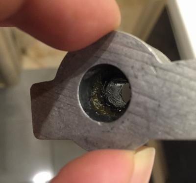

Скрипит задний аммортизатор. Смазываю, но километров через 10 начинает скрипеть снова. Что делать ?
ЦитироватьВ амортизатор вкручены два винта DIN7380 высокопрочных 10.9 M8*35 с полной метрической резьбой и полукруглой головкой.
Винт торцом упирается в высокопрочный стержень амортизатора и скрипит. Мало того, что у них сразу две детали оказались на резьбе, так еще и длину винта выбрали неверно.
Увеличивайте высоту шляпок у чашек установкой шайбочек или меняйте винт или подтачивайте имеющийся... Винты не должны вкручиваться в амортизатор более чем на 16.3 мм.
или
ЦитироватьА у меня снова задний амортизатор заскрипел, разобрал его иии....
http://www.youtube.com/watch?v=WKKHF-q3eaA
Похоже Скутерс2 немного ошибся... Дело в том, что он указывал на то, что болты крепления аморта к корпусу упираются в шток, и при работе происходит скрип, соответственно, болты нужно подтачивать или устанавливать  шайбы, чтобы они стали короче. Я установил толстые шайбы... но, через пару недель снова заскрипело.
Сначала я побоялся его раскручивать, так как когда самокат был новый,то без тисков пружину обратно не поставишь, но рискнул и был удивлён: пружина на гайку уже не давила, то есть за триста с небольшим километров она просела. Всё замечательно открутилось, стал искать причину...
Как оказалось болты тут не причём. Всё движение происходит внутри пластиковых втулок. Их две, по одной с каждой стороны.
Вот одна из них вставлена и видно, как там много смазки, которой я смазывал и болты, если они и упираются, то в пластик.
С шайбой болт даже до пластика не доходит, в углублении видно смазку в которую упирался болт.
Так в чём тогда причина скрипа?!
Как мне кажется, это болты скрипят или об корпус самоката или в самом амортизаторе. После усиления задней вилки втулками логично представить, что нагрузка пойдёт дальше от вилки куда-то ещё. И, слабое место нашлось - вашему вниманию, это амортизатор. Посмотрите как за 300км раздолбалось отверстие крепления его к корпусу, оно стало овальным. Итог - эту часть нужно делать не из говнокитайсилумина, а чего-то явно прочнее.
Возьмите это на заметку.
Цитировать[user]saysay[/user], у вас в этом узле точно имеет место люфт. Я присмотрелся еще раз к форме отверстия и видно, что раздолбано винтом, который постоянно перекашивало под углом.
ЦитироватьПроверьте, не разбились ли отверстия в амморте болтами крепящими к деке.
Я их закручиваю на фум-ленту, туда очень много уходит. Видимо зазор большой, разбиваться может, потом скрипеть.
Ленту, как и полагается, на резьбу наматывать. Намотать, попробовать вкручивать. Если идёт совсем легко - вкрутить, выкрутить, ещё подмотать.
Пока не будет вворачиваться с некоторым усилием. Тогда и от вибраций откручиваться не будет, и болт не прикипит, и люфт в резьбе выбирается.

Как контроллер самоката контролирует напряжение батареи ?
На входе с батареи есть вот такой делитель (резисторы R2=43k параллельно с R15=15k и резистор R20=1.2k):
Т.е. это делитель примерно 1:9.27.
Верхнее напряжение батарей 4.2Вx7=29.4В. На выходе делителя 29.4В/9.27=3.17В.
Нижнее напряжение батареи, допустим, 3.2Вx7=22.4В. На выходе делителя 22.4В/9.27=2.42В.
Диапазон напряжений на входе АЦП 3.17 .. 2.42В.
Выход делителя уходит куда-то под микроконтроллер, скорее всего на АЦП (вероятно ногу 30 AN5 микроконтроллера).
Скорее всего, напряжение батареи более нигде не измеряется, так как далее сразу идёт мощный резистор
через который питается понижающий линейный преобразователь для питания низковольтной части.

У меня выключенный самокат разряжается, дней за 10 примерно. Я обнаружил, что на выключеном самокате работает курок газа (тормоза).
Возможно, у вас сломался выключатель в блоке управления. Плата с ЖК-индикатором выключена, но напряжение на слаботочку контроллера подаётся.
Как работает выключатель самоката на блоке управления ?
Принцип работы платы индикатора следующий. На плату постоянно подается +Vbatt по красному проводу. Схема запуска платы постоянно следит за кнопкой питания. Эта схема питается от +Vbatt через делитель напряжения. Схема потребляет микроамперы, по этому стабилизатора там нет. После нажатия и удержания кнопки питания, схема пробуждает Buck-преобразователь, который подает +5В на процессор платы экрана. Одновременно напряжение +5В подается на датчики Холла. Процессор подает логическую единицу на полевой транзистор и напряжение +Vbatt по жёлтому проводу в витом жгуте уходит ОБРАТНО на плату контроллера, запитывая его слаботочную часть. Контроллер включается. То есть, контроллер запитывается напряжением батареи ЧЕРЕЗ полевик на экране. Одновременно напряжение +Vbatt нужно для питания фары.
Что такое Buck-преобразователь на плате с ЖК-экранчиком ?
Это импульсный понижающий преобразователь напряжения, который преобразует напряжение батареи (красный провод) в напряжение +5В для питания датчиков Холла газа и тормоза, а также для питания микроконтроллера экрана, подсветки и остальной электроники блока управления.
Микросхема XL7005 это и есть buck-преобразователь. Круглая с надписью 470 это катушка L1. Справа от микросхемы XL7005
большой прямоугольный это диод Шоттки D1. Здоровый конденсатор внизу подключенный плюсом к катушке это COUT.
Эта точка и есть выход buck-преобразователя. Чтобы отключить преобразователь достаточно отпаять катушку и на
эту точку подать +5В от другого источника. Второй здоровый конденсатор над HOLTEK-овской микросхемой это CIN.
Каково назначение выводов микроконтроллера на плате с ЖК-индикатором ?
  • (выв. 9) PB7 -  вход кнопки сигнала (активный - 0)
  • (выв. 10) PB6 - вход кнопки "SET" (активный - 0)
  • (выв. 11) PB5 (I2C_SDA/TIM1_BKIN) - вход кнопки фары (активный - 0)
  • (выв. 12) PB4 (I2C_SCL/ADC_ETR) - вход к

ЦитироватьИндикатор заряда показывает какую-то фигню. Как понять сколько энергии осталось ?
Нет не фигню. При помощи таблицы Брадиса или логарифмической линейки вы можете за считанные минуты прямо на ходу определить оставшийся заряд.
Кривая соответствия напряжения на батарее и показаний индикатора в процентах выглядит следующим образом:
29,4В - 100%
27,9В - 90%
26,8В - 80%
26,3В - 70%
25,8В - 60%
25,3В - 50%
24,3В - 40%
23,9В - 30%
23,4В - 20%
22,9В - 10%
22,0В - 5%
21,4В - 1%
График напряжение - показание процента заряда на LCD бустера:
Слева переключатель в положении H (High Voltage = 33В 9S), справа - в положении L (Low Voltage = 26В 7S)
Красным - напряжение, которое показывает LCD бустера, синим - реальное напряжение измеренное мультиметром и лабораторным БП.
Как видно, LCD завышает показания где-то на 0.7В для положения H и 0.5В для положения L.

ЦитироватьУ меня выключенный самокат разряжается, дней за 10 примерно.
ЦитироватьКак работает выключатель самоката на блоке управления ?
ЦитироватьЧто такое BMS ? Где она расположена ? Как устроена ?
BMS это электронная схема защищающая аккумуляторную батарею от перезаряда, переразряда, слишком высокого тока.
В этом самокате она расположена прямо в корпусе батареи вместо восьмого элемента.
Наружу из батареи выходят только два провода, которые используются как для того, чтобы её заряжать, так и для нагрузки.
Хитрые китайцы сделали ограничение разряда через контроллер, а ограничение заряда через БМС, причём включили разряд через зарядный вход.

ЦитироватьЧто такое нелюфтящие ручки ?
Нелюфтящие ручки ставят теперь на новые самокаты и продают отдельно.
Нелюфтящие потому, что теперь сделано вот так:
И пружины теперь по-сильнее старых.
ЦитироватьКакие работы нужно провести, чтобы перейти на 8S ?
  • В блоке питания напаять на R25 (4.7кОм) бутербродом резистор 47кОм. Настроить выход синим подстроечником на 33.6В.
  • Заменить (можно не вынимая из корпуса) резистор в левом нижнем углу платы контроллера с 15кОм на 22кОм.
  • В блоке ЖК на резистор 5.1кОм в делителе рядом с разъёмами напаять резистор 36кОм.
  • Ну и поменять, конечно, батарею на батарею 8S с миниатюрной симметричной BMS (например HP13S).
В длину получилось 340 мм вместе с BMS.

Скрип приходит через несколько тыс км, может и больше. Исправляется это просто. Нужно просто снять эту резинку со штока.
Толку от неё всё равно немного, как с точки зрения демпфирования и гашения раскачивания, так и с точки зрения защиты от пробоя.
А, вот, скрип она издаёт невыносимый. Но, даже убрав резинку, всё равно может остаться скрип, но уже на слух более пластиковый.
Это шток скрипит о пластиковые втулки в теле амортизатора. Можно периодически разбирать амортизатор и смазывать  шток.
Это поможет, но ненадолго. Смазка выдавливается и вымывается из зазора. Испробованного решения пока нету, планируется заменить вставки на такие же из полиацеталя или попробовать рассверлить отверстия во вставках, чтобы избежать трения об шток.
Спереди может быть аналогичная проблема после заполировывания восьмигранного штыря переднего амортизатора.
Он может начать скрипеть о пластиковую восьмигранную втулку. Рекомендуется заменить втулку на новую из полиацеталя,
которую можно проиобрести у [user]us__007[/user] (См. https://electrotransport.ru/index.php?topic=28825.0)
Ещё одной причиной скрипа задней подвески может служить пружина поднимающая заднее крыло, которая может тереться концом
о крыло или всем телом об ось на которую надета. На более новых самокатах, есть ещё вероятность того, что штифт на заднем крыле,
за который цепляется руль при складывании, плохо закреплён и звенит при вибрации во время движения. Необходимо более прочно
закрепить штифт.
ЦитироватьКак влияет материал втулок заднего амортизатора на звук скрипа при движении ?
Чёрные втулочки из TECAMID 6 MO (это такой графитонаполненный капролон с  добавлением дисульфидмолибдена).
Желтоватые - капролон.
Белые - фторопласт.
Пробег у меня достаточно большой, шток уже заполировался. Шток специально обезжирен.
Видео снято после 30-35 км после установки втулок.
Родные E-TWOW
TECAMID 6 MO black (графитонаполненный капролон с добавлением дисульфида молибдена):
Капролон:
Фторопласт
ЦитироватьКак устроена плата LCD-экрана E-TWOW Booster ?
Измерительный делитель LCD-платы бустера:
Резистор R28 (30 кОм) идёт к Vbatt, резистор R30 (3 кОм) к GND, рядом с ним фильтрующий конденсатор C13.
Выход делителя подключен к АЦП на 27 ноге микроконтроллера.
Переключатель H-L к делителю никакого отношения не имеет, а просто выставляет логический ноль (положение L)
или логическую единицу (положение H)  на 49 ноге микроконтроллера.
Блок включения силового контроллера самоката:
Жёлтый провод через диод D11 подключен к мощному полевому транзистору.
Затвор полевого транзистора управляется дополнительным транзистором,
который, в свою очередь управляется 2 ногой микроконтроллера.
Блок включения LCD-платы:
При нажатии кнопки затвор силового транзистора подключается к земле и питание подаётся на Buck-преобразователь.
Преобразователь начинает выдавать +5В и включается микроконтроллер. Микроконтроллер запускается и начинает
отсчитывать паузу защищающую от случайного включения. По истечении паузы подаёт единичку на 53-ю ногу
микроконтроллера, которая отпирает дополнительный транзистор подключенный параллельно кнопке и удерживающий
включённым силовой транзистор.
Понижающий преобразователь напряжения:
Buck-преобразователь XL7005A понижает напряжение с батарейного до 6.6 В.
За ним стоит 78L05 которая понижает до требуемых 5 В.
Транзистор справа от разъёмов бибикалки включает свет, транзистор слева - бибикалку.
Оба подключены через резисторы к управляющим ногам микроконтроллера.
ЦитироватьКак определить пороги HP13S ?
LiFePo4 (12S, 8S)
LiPo (13S, 10S, 7S, 6S)
3.75V ± 25mV ... 2.1V ± 50mV
4.25V ± 25mV ... 2.8V ± 50mV
Recovery 3.60V ± 50mV, 2.3V ± 50mVRecovery 4.05 V ± 50mV, 3.0V ± 50mV

Защита платы дисплея от перенапряжения и выгорания. Рекомендуется к установке:
Цитата: MotoVlad от 06 Май 2015 в 00:19
Цитата: peat от 05 Май 2015 в 23:51
Так контроллер нужно допилить. В начале ветки схема доработки есть. Я сейчас так ежжу. Реген не отключается.
Только надо понять , БМС отрубает батарею и реген проваливается , или контроллер. Если отрубается мгновенно и резко как будто отпустили тормоз - это контроллер. Если реген пошел , затем бросок , затем реген провалился , но он всетаки чутка есть - это БМС.
Вчера на спуске при торможении регеном  пару раз выскакивал шнур питания рюзачного АКБ что равносильно выключению БМС от переЗАряда. В прошлом разе от этого на +Batt образовалось больше 40 вольт и дисплей  покрылся мхом.
На этот раз , новый дисплей с этой схемой выдержал.
Смысл такой - из рулевой колонки в дисплей  выходит красный провод. ЕГо надо разорвать и вмастырить эту схему. Только не забываем второй конц подсодинить к земле (чрному проводу в разъемчике дисплея  рядом с красным)..Без земли толку от защиты не будет.
Резистор должен быть не меньше 2 ватта, а лучше все 5 ватт. Эта схема прекрасно укладывается в рулевую колонку.
Я весь этот колхоз разместил прямо на плате дисплея. Провода и так хлипкие, страшно до них лишний раз дотрагиваться.
Супрессор напаял прямо на ноги конденсатора.
Li-Ion microvast 55,5V 22Ah
Begode Tesla V2 литровая.

Какой крепёж покупать для модернизации самоката и исправления заводских ошибок:
Цитата: Scooters2 от 18 Май 2015 в 10:54
Цитата: derrij от 18 Май 2015 в 09:58
Нигде не найти с неполной резьбой.
Такие подойдут или все равно много резьбы? http://www.ebay.com/itm/ROCKBROS-1pcs-Titanium-Bolt-Ti-*-Taper-Head-Conical-Head-M8-x-35mm-Golden-/291448351054?pt=LH_DefaultDomain_0&hash=item43dbace94e
Или можно чем нибудь у текущих болтов резьбу замазать ?
Цитата: Scooters2 от 13 Май 2015 в 15:12

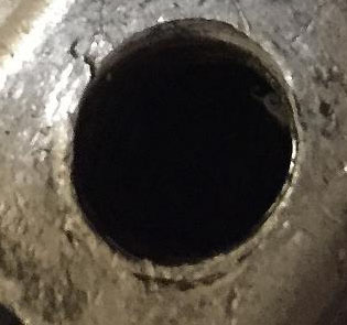

Эти нормально запрессованы, но их коцает резьба высокопрочных винтов с полукруглой головкой M8*35 DIN7380.
Решение проблемы: меняем винт с полной резьбой на высокопрочный винт/болт той же длины, но с неполной резьбой с цилиндрической или шестигранной головкой уменьшенной высоты. Новые втулки вместе с половинками выноса(Folding Ears) больше не будут резаться резьбой и окажутся на гладкой части стержня нового винта/болта.
Я взял M8*50 DIN912 высокопрочка 12.9 с неполной резьбой и болгаркой укоротил до оригинального M8*35. Винт закрутился идеально и не люфтит. Гладкая часть стержня как раз 17+1мм и резьбовая точно под гнездо в амортизаторе. В итоге стенки гнезда в выносах не страдают от резьбы, втулке так же хорошо, а резьбы в амортизатор столько же, сколько и было. Идеальное соотношение - это гладкая 18 мм и резьбовая 17 мм и общая 35 мм. Просто китайцы брали винты с полукруглой головкой для декора забыв о том, что у них полная резьба. Вы можете найти в магазинах винты с уменьшенной высотой головки и неполной резьбой, тогда сохранится декоративный эффект.
Я сделал самокату оси один раз так, чтобы забыть о них навсегда.

us__007
Для замены рулевой на самокате подходит рулевая Neco H771 1 1/8' резьбовая.
gde700

Как изменить ограничение скорости на новых E-TWOW S2 BOOSTER (Куплен в июле 2015):
Выключить самокат, если был включен.
Нажать курок тормоза до упора и при нажатом курке включить самокат.
При нажатом курке тормоза N раз нажать до упора и отпустить курок газа.
Отпустить курок тормоза.
Таблица соответствия N и максимальной скорости на холостом ходу:
N=4, => 33км/ч.
N=5, => 25км/ч.
N=6, => 20км/ч.
N=8, => 12км/ч.
Выбирать скорость можно в любом порядке, запоминается только последняя комбинация.
От себя рекомендую N=6, => 20км/ч.: Максимальный пробег, безопасность, сохранность и минимальный износ самоката. За границей - "защита" от полицейских наездов.
