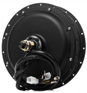

Мотор-колесо директ-драйв различных мощностей
Тип: директ-драйв
Номинальная мощность: 1000 Вт
Максимальная мощность: 2000 Вт
Номинальное напряжение: 48 в
Обороты: 500 оборотов/мин на 48в
Ширина статора и магнитов: 30 мм
Обмотка: 5х12
Количество полюсов: 23
Крутящий момент: 30N.M
Термодатчик: есть
Возможна установка трещетки: 8 звезд
Ширина под дропауты: 135 мм
Ось под дропауты: 10 мм
Вес: 6.5 кг
Цена: 10 000 руб.
моторы с мощными влагозащищенными коннекторами!
Тип: директ-драйв
Номинальная мощность: 1500 Вт
Максимальная мощность: 3000 Вт
Обороты: 650 оборотов/мин на 48в
Ширина статора и магнитов: 35 мм
Обмотка: 4х14
Крутящий момент: 40N.M
Термодатчик: есть
Возможна установка трещетки: 7 звезд
Вес: 7 кг
Цена: 11 500 руб.
Тип: директ-драйв
Номинальная мощность: 3000 Вт
Максимальная мощность: 5000 Вт
Ширина статора и магнитов: 45 мм
Обмотка: 4х16
Термодатчик: KTY83
Возможна установка трещетки: 6 звезд
Ширина под дропауты: 150 мм
Вес: 9 кг
Цена: 19900
Тип: директ-драйв
Номинальная мощность: 5000 Вт
Максимальная мощность: 8000 Вт
Номинальное напряжение: 72 в
Ширина статора и магнитов: 50 мм
Обмотка: 3,5х20
Термодатчик: KTY83
Возможна установка трещетки: 1 звезда
Ширина под дропауты: 155 мм
Вес: 12 кг
Цена: 24 900 руб.
Другие конфигурации по предзаказу. Срок поставки от 30 до 60 дней

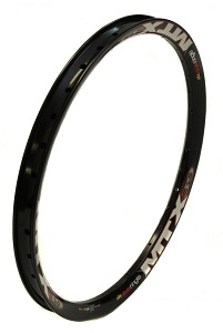

Спицовка любого мотора в велосипедные обода SunRingle MTX 39 24 или 26 - 4260 руб. (в цену входит обод, 3мм спицы, работа)
Спицовка любого мотора в мотоциклетные обода алюминиевые 16 либо 17 черные - 4260 руб. (в цену входит обод, 3мм спицы, работа)

Здравствуйте. Наконец, добрался до мотора. Снаружи выглядит прекрасно, только болталась одна спица, восьмерок и яиц нет. Внутри, как обычно. Смутили стяжки на проводах, они вроде до +85°C. Перевязал на всякий случай х/б нитью. Термодатчик с миником не заработал, припаял KTY83. От 48В, на 26х2.5 хуквормах, едет 60 км/ч легко, без OVS. На свежезаряженной (54, 6), в идеальных условиях 65-67 км/ч. Токи 40/120. Не греется совсем, за двадцатикилометровую поездку, максимум видел 75°C. Покупкой очень доволен!
Cube XMS + sin 40А + 1500DD + 48/16 LiNMC
