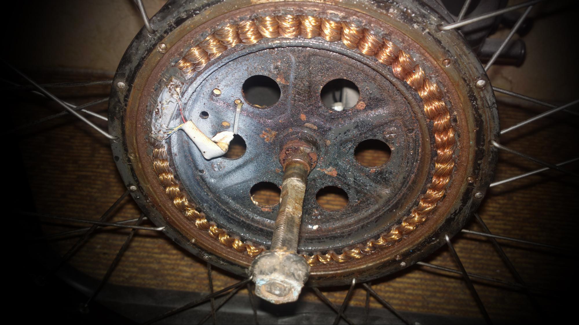

Это МК? Фото есть? Надо выпрессовывать? Есть пресс. Если конструктивно это разбирается то можно вынуть. Если заварено то тоже можно разобрать и потом заварить. ))
Тут надо смотреть по месту.

Спасибо за быструю реакцию.
Фото, есть, конечно.
И да, надо выпрессовывать. Но выпрессовывать грамотно, так, чтобы не погнуть ось, а точнее тарелку статора.
Просто уже был такой печальный опыт (выдавливания), после чего ротор стал цеплять за искривленный статор.  :ah:

Ух ты ёёё. Какой ужас, подобное у меня было после зимы.
Колесо вращалось?
Добавлено 03 Авг 2016 в 21:05:46
Я так понимаю ось приржавела к подшипнику?

Фото повнимательней посмотрел и понял что намертво к магнитам приржавело всё. Правильно?

Если бы вращалось, я бы не стал суетиться в этой теме.
Приржавело так, что ни съемник, ни битье осью о бетон/метал не помогают.  :ah:
Честно говоря, даже не могу понять, откуда взялась эта ржа.
Колесо стояло в кладовке почти 3 года, вроде ставил его туда сухим, сейчас уже не вспомню.  :bn:
Кулибин
Конденсат. Тепло-холод-тепло-холод.
Сперва залит ВД и не один раз. Поливать раза 3-4 пока не промокнет всё насквозь. Через сутки должно легко выбится.
Главное если под магнитами тоже поржавело то может с магнитами сняться. Но и магниты можно назад приклеить хорошо назад.

Вэдэшкой заливал. Глухо.  :~-(
Есть мысли подключить к контроллеру и прогреть до напр. 150 градусов, охлаждая магниты.
В идеале, найти бы лазер или  водорезку.  :bw:

Ну если есть желание можете привезти, есть мощный химик и вообще соображалка работает на ура, мы вместе обычно всё решали, не было ни разу нерешённых задач.
Я ему щас напишу, посмотрим что ответит, возможно придётся обод снять, греть может быть надо, хотя может лучше как вы писали током греть, проще, не надо обод снимать.
