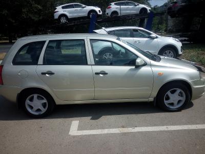

И напоследок фото моего электрокара перед погрузкой на автовоз.

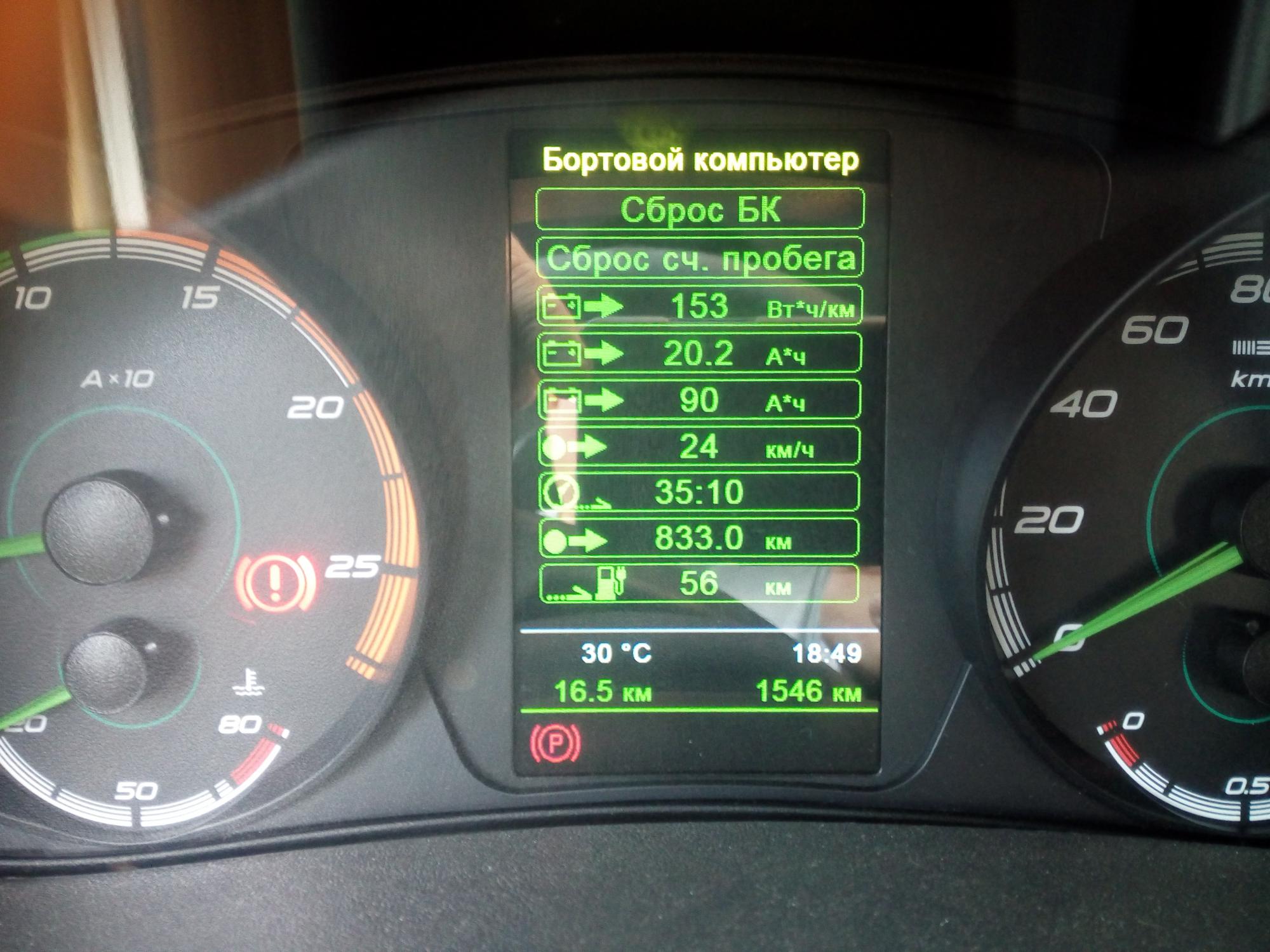

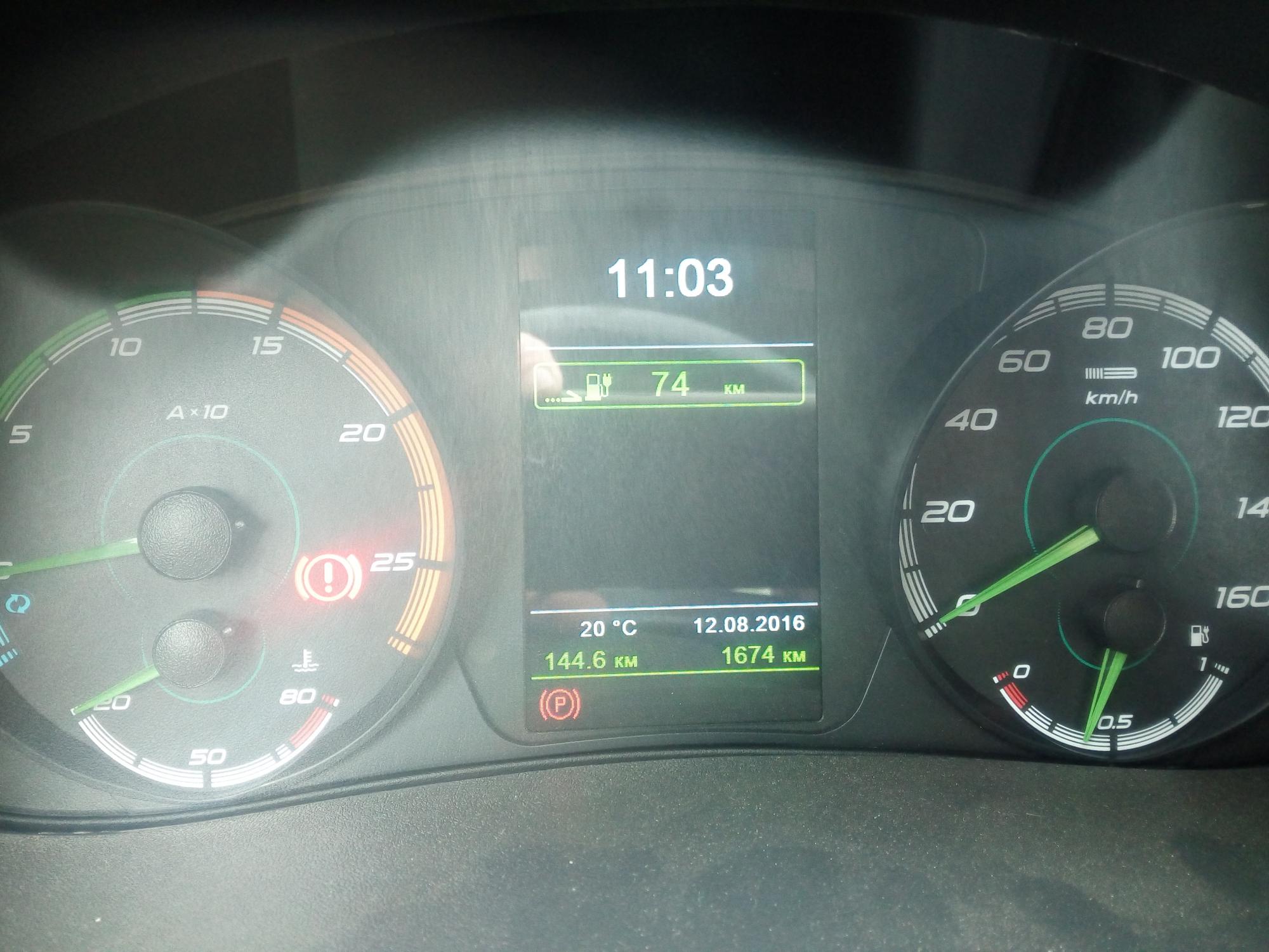

Вчера пошел за антидождём для машины, вернулся с четырьмя баллонами Nokian Hakka green 2. Для покупателей финского бренда -- шиномонтаж бесплатно.
В связи со сделанными изменениями вопрос: проеду ли я на одной зарядке 200км, при том что я отнюдь не черепаха, а вечером предстоит поездка на дачу с двумя взрослыми пассажирами и багажом?
Текущий пробег на фото, за минусом дороги от [user]andreym[/user] до дома. Эти 27 км я проехал до зарядки. Таким образом я проехал 117,5 км. Компьютер прогнозирует 74км, но наверное врёт как всегда. В "баке" примерно 1/3.
