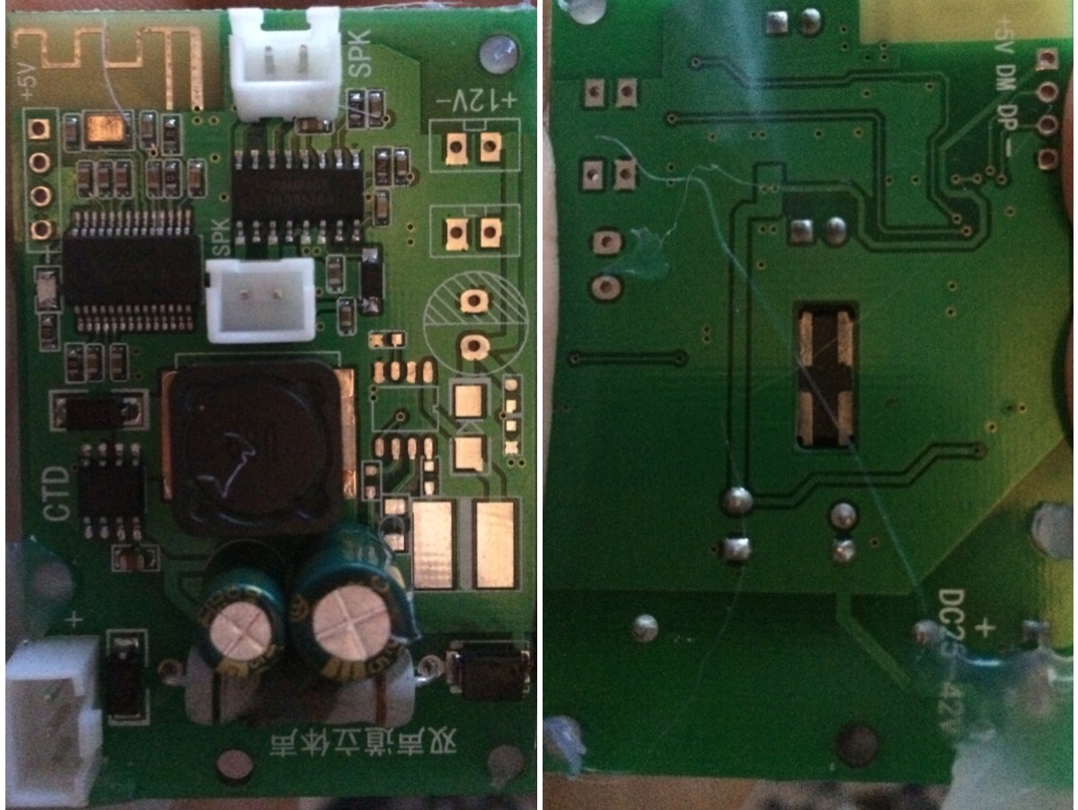

Вот фоточка очередного погорельца. На плате распаян только один из входов питания, который промаркирован (сзади под клеем) DC25-40V.
Подозреваю, что напряжение с матплаты туда идёт без понижения (надо бы померять...), т.е. 36-40V.
Почему горят - хз.
Стабилизатор 317d2t в этом случае подойдёт или что-то другое ставить?
Верно ли понимаю, что его нужно в разрыв плюсового провода паять?
Crimeans
[user]lupus[/user], не поможет твой стабилизатор.... У проца на гирике 3!!! стабилизатора. 1 - 14 вольтовый на TIPe , 2 -микруха на 5 вольт и 3- микруха на 3,3 вольта... И что-часто проц по питанию в коротком.... от бросков противо ЭДС с движков не спасают стабилизаторы подобные.

Мастер Ростислав
Блютус питается от 5 вольт, также как и микросхема УНЧ.
Сам УНЧ это D-класс. При питании 5 вольт может отдавать мощность от 3 до 5вт.
Сами понимаете КПД усилка не 100%, хотя и довольно близко. Я думаю гдето около 85% Поэтому ток потребления может превышать 1 ампер.
DC/DC преобразователи которые делают из 36 вольт  5 вольт, в основном это фирмы XLSEMI
Обычно идет в корпусе ТО-252
Уже традиционно они не имеют никакой маркировки. Но исходя из дедуктивного метода можно предположить что это :
XL1507, XL7015, XL7025. Две из которых дают на выходе 5 вольт, а одна в версии ADJ может выдавать любое напряжение, ее обычно используют для получения 12-15 вольт .
Первая из них XL1507 имеет хорошие параметры по току. Выдает 5 вольт, и имеет диапазон питающих напряжений от 1 до 45 вольт. Остальные до 85 вольт, но по току 0,8А и 0,6А.
Для запитки УНЧ блютуса это очень мало.
Что именно китайцы ставят из всего этого многообразия  http://www.xlsemi.com/product.html
Неизвестно, поскольку нет маркировки.
Встречал блютусы в которых стояло две DC/DC. Сначало из 36 вольт получали 15 вольт, потом из 15ти пять вольт.
Думаю что первая микруха имела недостаточный выходной ток, ну типа  XL7015, а далее стояла XL2011.
Почему так ? ну ХЗ...
Может причина в том что эти микрухи имея максимальный диапазон от 1 до 45 вольт по входу, имеют реальный рабочий диапазон (рекомендованый) до 40 вольт.
А когда акумулятор полностью заряжен там 41,7 вольта на нем, что превышает рекомендованные 40 вольт. Может быть поэтому , и с учетом ЭДС самоиндукционных выбросов по питанию (от моторов) и придумали такой финт.
Встречал двухплатные гирики, в которы стояла микруха P1696, она вообще расчитана до 30 вольт, а предел для нее 40...
Ну и еще есть один, думаю неплохой вариант (не китай, а тайвань) это EC9407, с такой же цоколевкой и выходным током 4,5А.
