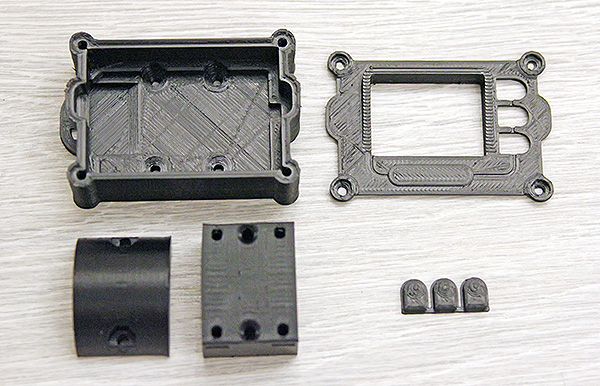

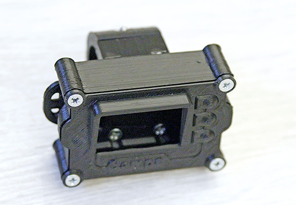

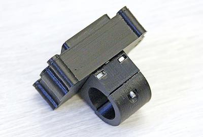

Разработаны и отпечатаны новые корпуса для Ваттметров или как их зовут китайцы – Coloumbmetter.

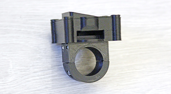

Есть два варианта. С креплением на руль и под стандартное крепление от GoPro, так как у многих уже есть различные держатели и крепежки от Action-камер.
Вариант с креплением под трубу диаметром 22мм:

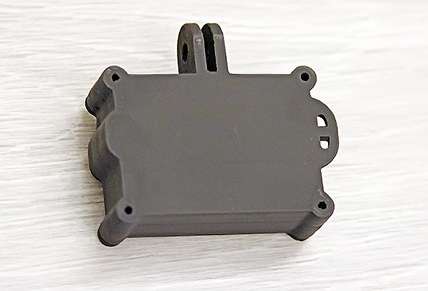

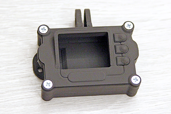

Вариант с креплением для GoPro гребенки:
Заметьте, второй вариант еще и покрашен черной матовой краской, мы добавляем это как опцию.

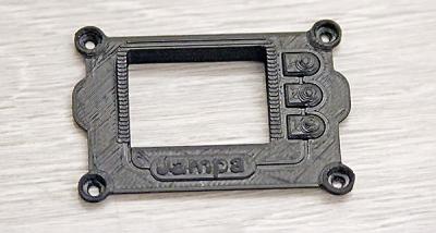

В целом изменены и кнопки, теперь они обладают общей базой и составляют единое целое. Сразу 3 кнопки вместе. Кроме того увеличен размер и форма кнопок. На сам корпус добавлена площадка и при желании на ней можно разместить текст, к примеру ваш ник на форуме.
Ну и в принципе, напоминаем, что мы можем разработать и распечатать почти любое изделие под ваши нужды.  :hello:

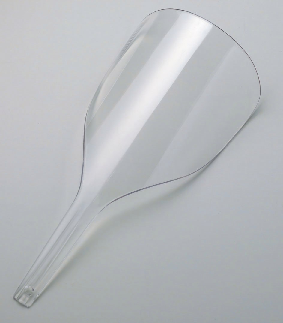

Я правильно знаю, что вот такую прозрачную маску напечатать не поправимо дорого? :
Да. Такое нужно в идеале отливать. А более-менее приближенно даст результат SLA принтер, который печатает засвечивая ультрафиолетом специальную смолу.
