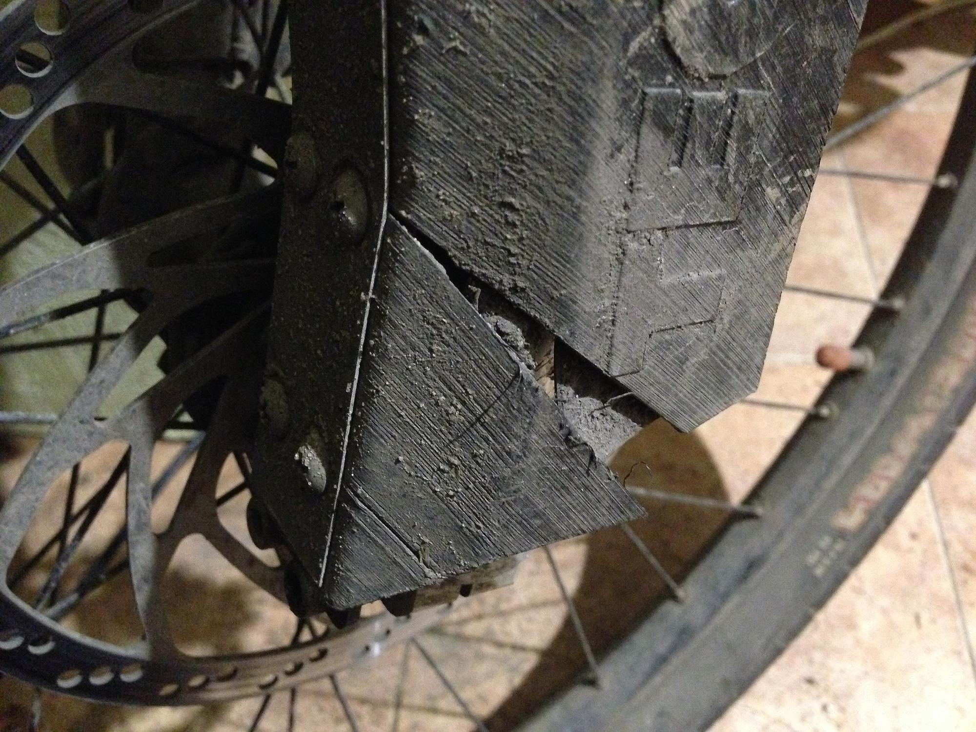

Надо напечатать щитки на велик, модели есть. Но надо сделать такие, чтобы они не ломались если гнуться.
обычно ломаются так:
интересует стоимость, и возможность изготовления, файлы были у вас на почте, могу повторить.

В общем я советовался с одним производителем пластика. Не факт что тут нужен нейлон. Тут может подойти пара новых материалов - sbs pro или pet-g
Минус у них один, они бесцветные.
Sbs pro я на выходных на тесты получу. Pet-g пока у меня нет. По цене они все более менее схожи.

можно и бесцветные, главное , чтобы не ломались. Акрил из баллончика  (автомобильная краска) на них нормально ляжет?
с нетерпением жду ответов, особенно по поводу Sbs pro, и  что по цене.

На SBS Pro должен лечь, он растворяется в растворителях. PET-G для Российского рынка в новинку, мало кто его использовал, подробностей пока незнаю.

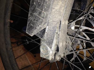

Сейчас как раз тестирую новый пластик SBS-Pro. Модель корпуса для тестов практически готова, скоро приступим к печати.
Новый материал по свойствам близок к нейлону, ну разве что он менее гибче, но при сгибании не ломается как обычный ABS.

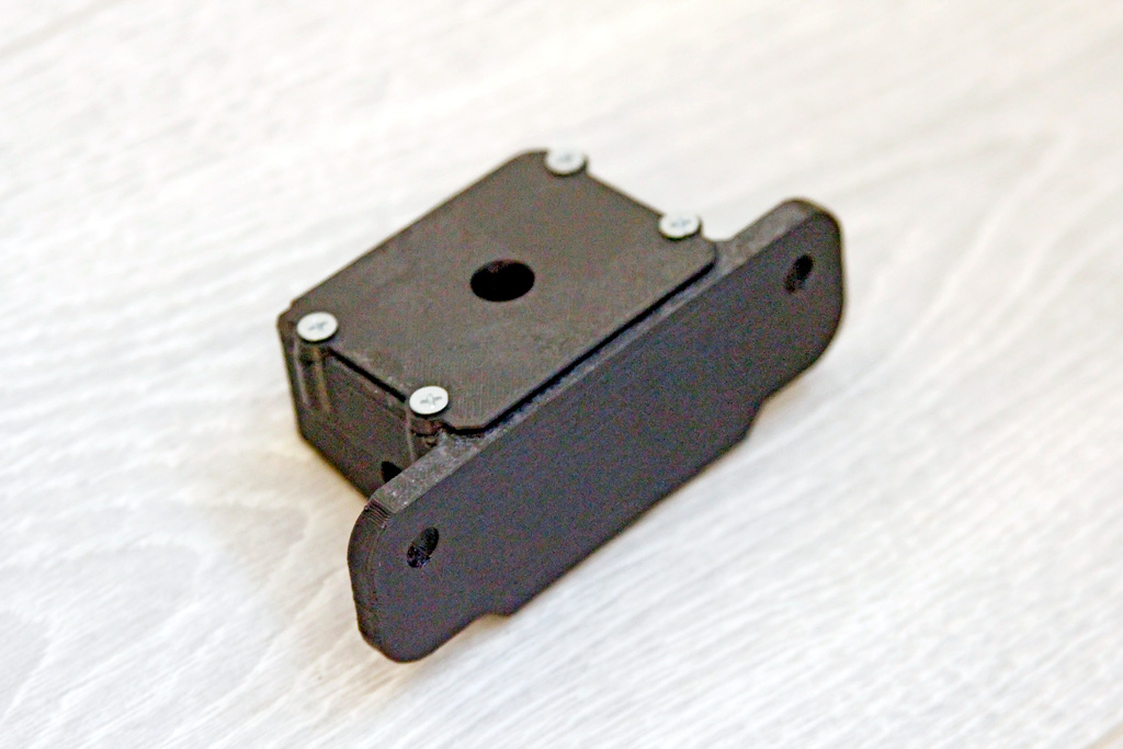

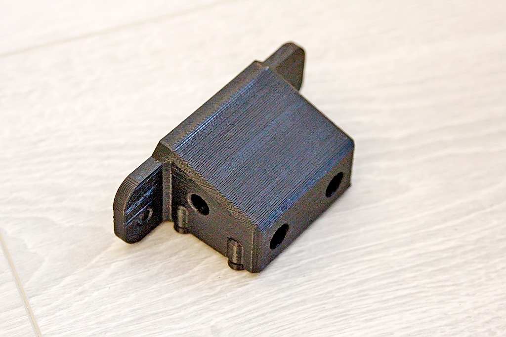

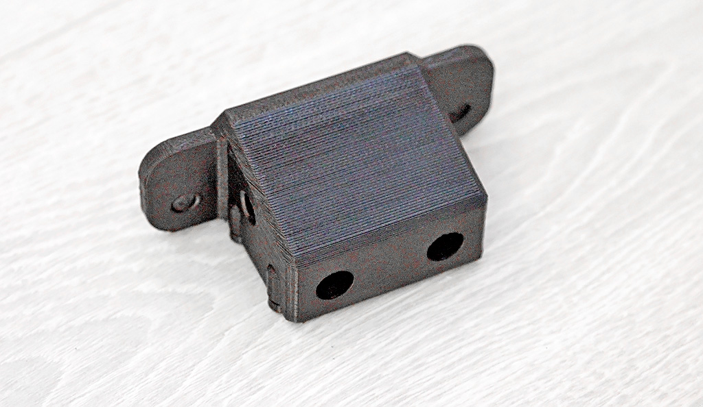

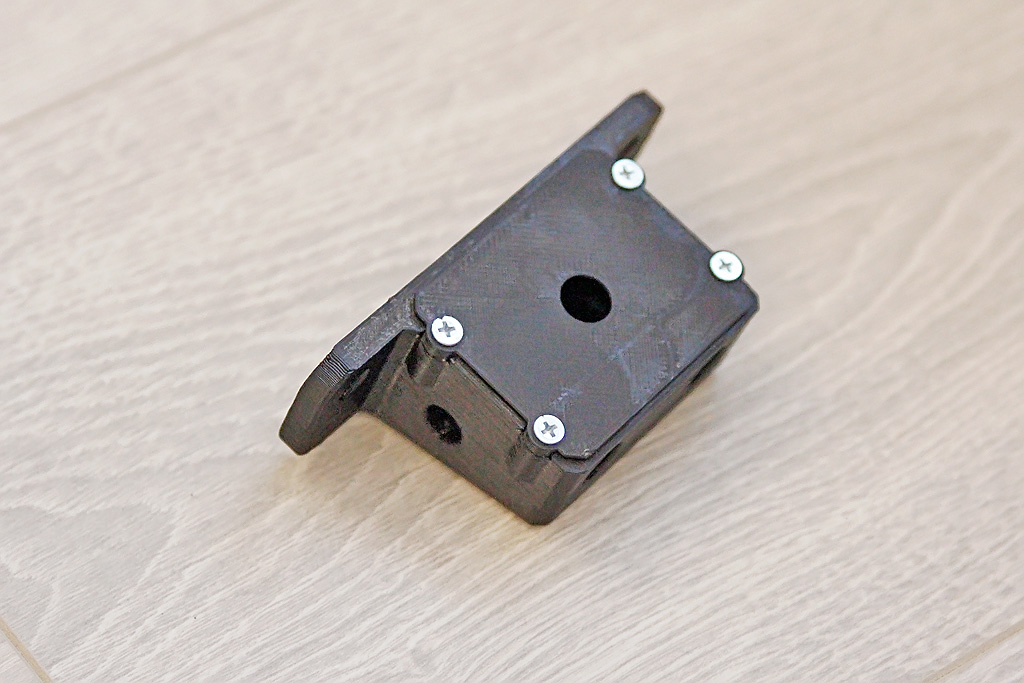

Вот и еще один корпус по чертежу заказчика готов:
diamexx
Спасибо за работу: все четко по чертежам и в срок. В праздники был рад получить оперативно деталь. Ценник адекватный, качество хорошее. Рекомендую  :wow:
