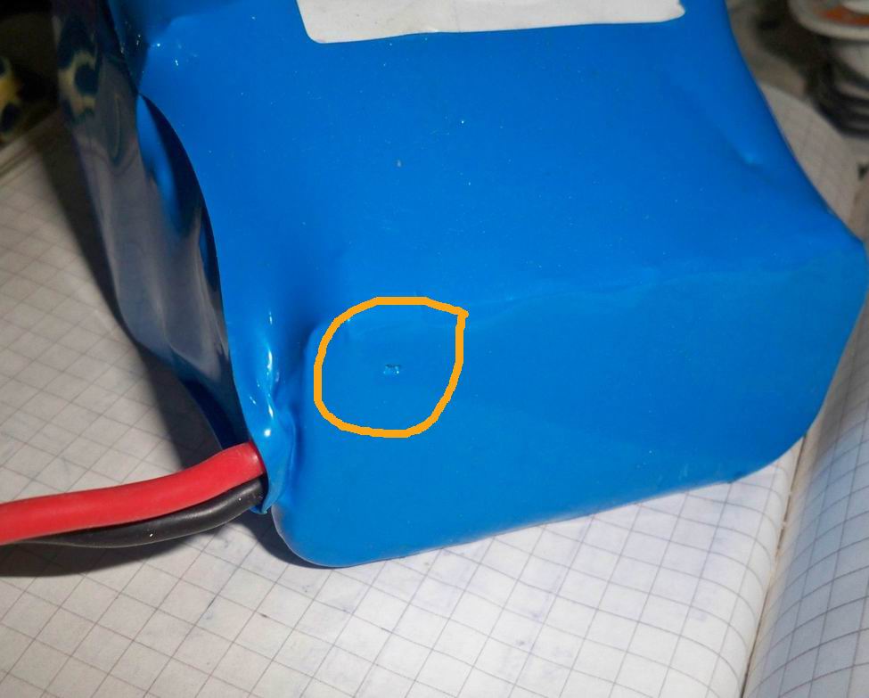

Не нужно так категорично. бывают случаи,когда вырубилась бмс,но сами банки без дефектов(обычно при длительном хранении).в большинстве случаев аккум. включается.
далее рекомендация по батареям с боковых бмс. для бмс на весь корпус совет может не подойти.
порядок следующий;
нужен блок питания  24...36в,не сильно мощный.
подключаем плюс от блока - на красный провод батареи,минус от блока подключаем к острой отвёртке либо шилу. и прокалываем в точке как на фото.
должно характерно слегка  заискрить. после этого подключаем к штатной зарядке и заряжаем как обычно. если не помогло - значит есть мёртвые банки,и поможет только вскрытие.
spb-e
Цитата: toxin от 03 Фев. 2019 в 19:37порядок следующий;
Цитата: toxin от 03 Фев. 2019 в 19:37нужен блок питания  24...36в,не сильно мощный.
:facepalm:
Цитата: toxin от 03 Фев. 2019 в 19:37подключаем плюс от блока - на красный провод батареи,минус от блока подключаем к острой отвёртке либо шилу.
Цитата: toxin от 03 Фев. 2019 в 19:37и прокалываем в точке как на фото

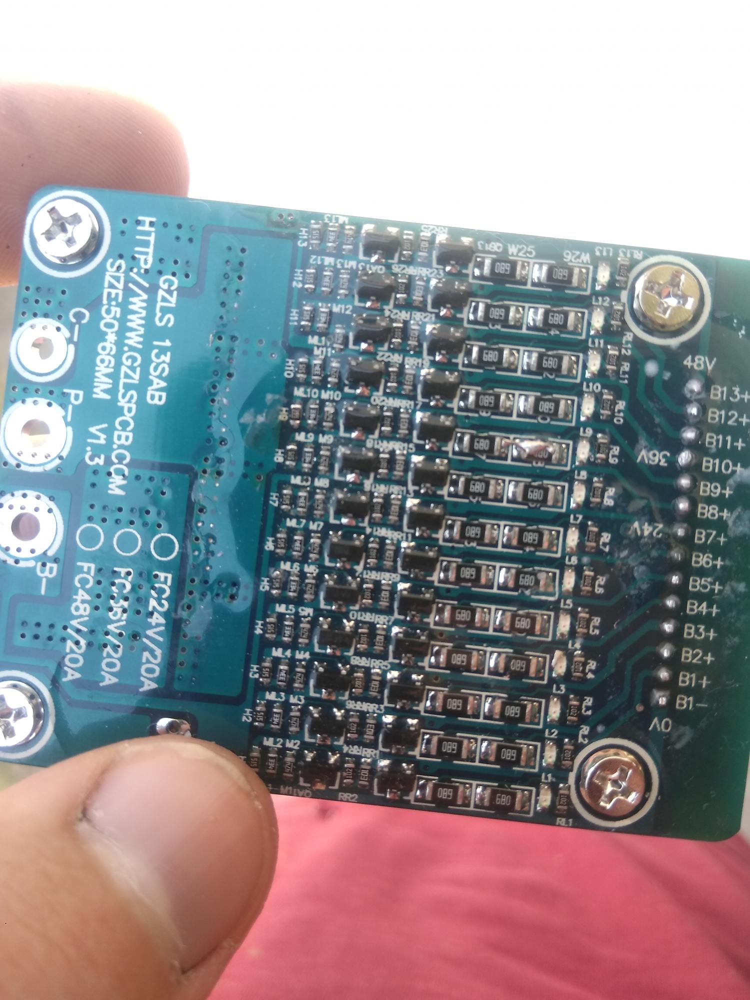

 :ку:При замене БМС я столкнулся с проблемой разъема, все новые имеют 10 контактов, а на моей 11...Что можно сделать?
[user]Буратино[/user], смотреть схему подключения, возможно на эту бмс отдельно заводится слаботочный минус.
