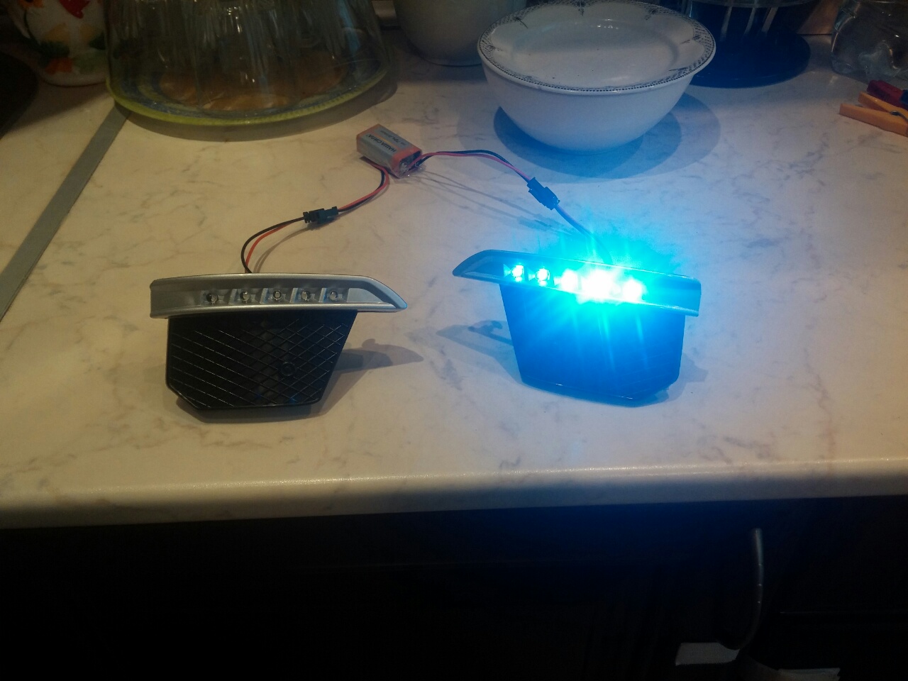

Всем доброго времени суток. Всё началось с того что в первый раз посадил свою дочку на прокатную машинку с пультом, и тут понеслось ))) После этого дочка не пропускала ни одной стоянки с прокатными машинками, невозможно её от них оттянуть. А так как они все обычно замучанные и в основном самые дешёвые тарахтелки (не в обиду прокатчикам,  понимаю что не спроста так) решил купить свою.
Долго изучая продающиеся варианты остановился на такой: http://elektromobil5.ru/mercedes_benz_ml63/#card-scroll
Понравилась и дизайном и комплектацией, но при получении меня ожидал сюрприз, некоторые вещи расходились с описанием, а именно:
1. Плавного пуска нет
2. Пульт не Bluetoth а обычный радио
3. Амортизация отсутствует
Вот и исходя из всего перечисленного + ещё пара моментов что не понравились решил немного модернизировать авто.
В планах следующее:
1. Поменять блок управления в паре с пультом, дабырешить проблему отсутствия плавного старта и устранить проблему с дёрганием машины на разворотах.
2. Немного переделать подвеску, переднюю уже сделал, требует минимальной переделки, ход передней подвески 2,7 см. думаю этого с головой хватит, да и перед пособранней стал, не так теперь всё болтается.
3. Заменил акум с 12V/7ah на 12V/12ah , старый планирую поставить спереди и на него повесить освещение у музыку, и можно поставить тумблер чтоб на него переключаться в случае разрядки основного.

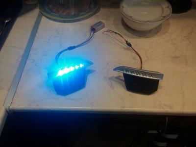

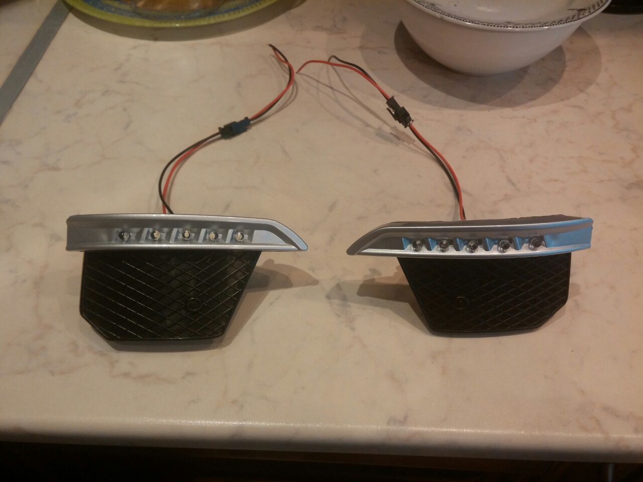

4. Заменил лампы в фарах, старые еле светили, добавил ДХО
5. Пошить кожанный чехол на сиденье и сделать его мягким, раскройку уже сделал, отдал мастеру чехол в работу.
6. Поставить небольшёй MP3 плейер в качестве магнитолы, сейчас есть только аукс выход и регулятор громкости, ну и может пару динамиков добавить, стоковый заглушает шум моторов.

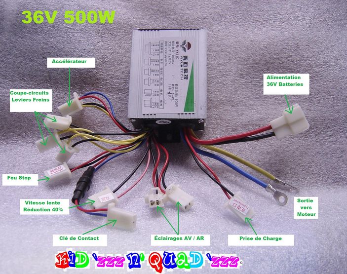

Главная дилема в которую упёрся сейчас это выбор и замена блока, сейчас стоит вот такой: http://deshevle-net.biz/p292381515-blok-upravleniya-g55.html, планирую поставить этот http://nazya.com/product/zapchasti-dlya-detskogo-transporta-children-electric-car-hy-rx-2g4-12v_529763333390.html, но вот не стыковка, на том что хочу поставить есть 7ми пиновый разьём коего нет на том что стоит, соответственно проводку надо переделать, схему от своего авто найти не могу, разобраться конечно можно, а вот от нового нашёл только такую но в китайском не силён, педаль и переключатель вперёд/назад это понятно, а вот где какая кнопка и для чего остальные 2 провода непонятно.
Буду очень благодарен за помощь и подсказки, может кто может посоветовать блок с плавным стартом получше, или подсказать какой пульт управления лучше?

[user]Александр67[/user], Да я уже вродебы как такой нашёл http://nazya.com/product/zapchasti-dlya-detskogo-transporta-children-electric-car-hy-rx-2g4-12v_529763333390.html только вот схема подключения не совсем понятна, и на сколько проводку переделывать надо. Буду благодарен если посоветуете какой блок и пульт лучше брать.
Александр67
есть совсем простые пульты там выходят провода, питание, на двигатель, на моторы, на руль и на педаль, очень легко подключить.
http://raspashonka.com.ua/elektromobili-zapchasti-pult-24grc-p-6036.html
http://raspashonka.com.ua/elektromobili-zapchasti-pult-24grc-p-6039.html

Ав этих блоках реализован плавный старт?
Александр67
да, плавный старт и реверс.
