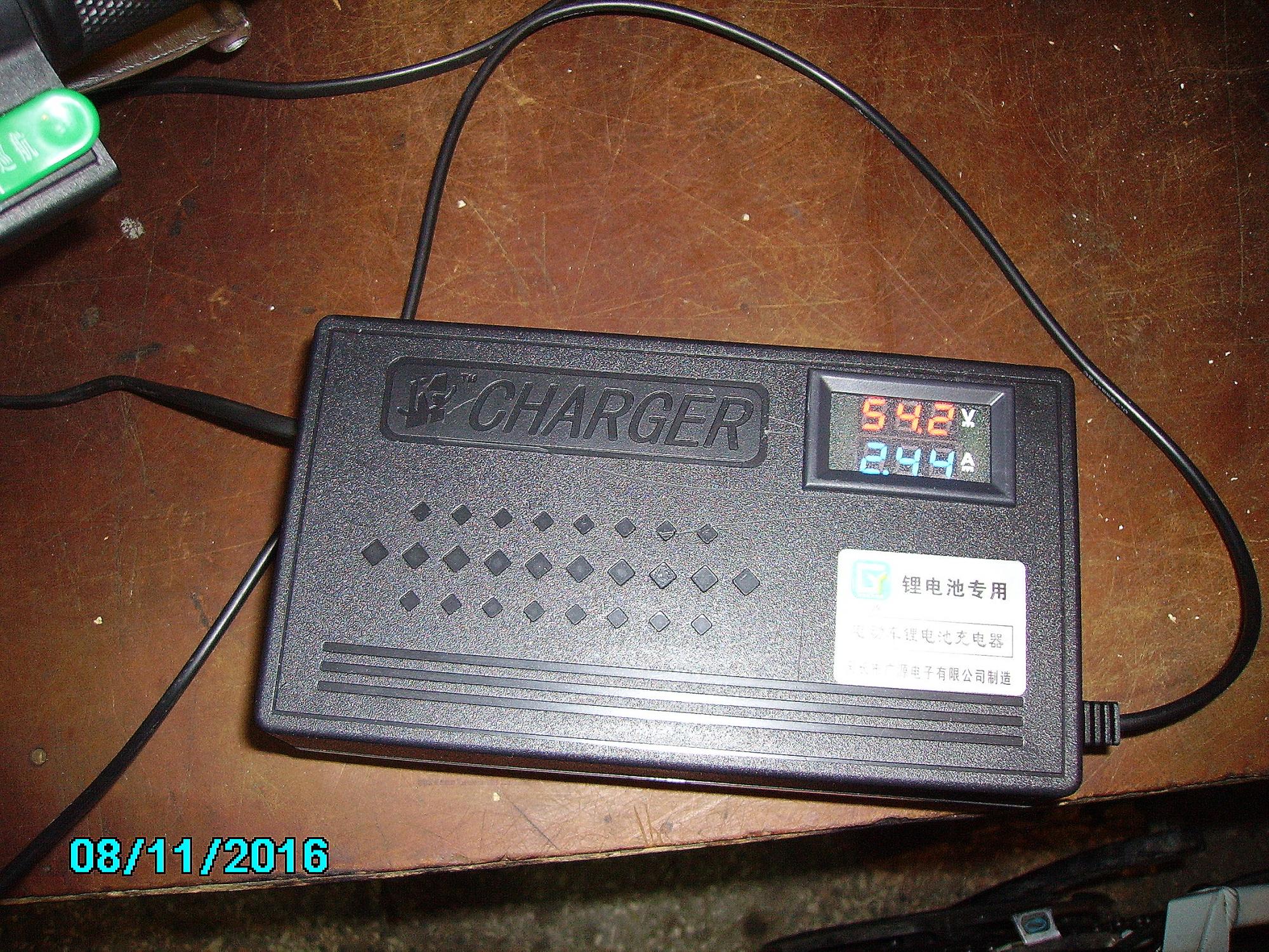

levsha173
У меня такая зарядка есть. С ней пришлось повозиться, что бы до ума довести. Первое, что я сделал, это пропилил ножовкой саморезы под шлиц,  т.к. трехгранной отвертки у меня нет. Поменял провод с китайской вилкой на нормальный. Поставил на входе термистор, его не было, но на плате нарисован. Поставил на выходе дроссель, на дорогих зарядках он есть, значит нужен. Конденсатор  выходной заменил на 1000мкф. Изначально зеленый загорался и отключался вентилятор при 1 ампер зарядного тока, сильно грелась при этом. Вентилятор подключил на постоянку. Установил вольтметр-амперметр. Теперь зеленый горит, а ток по амперметру видно.
Питание для вольтметра-амперметра сначала взял с вентилятора, но оно оказалось сильно пульсирующее и не заработало. Подкинул емкость, в итоге выходной вольтаж зарядки вырос на 1.5 вольта. Пришлось запитать вольтметр-амперметр от мобилозарядки. Нашел самую компактную плату, подключил, все ок.  В итоге получилась отличная зарядка. Тихая, не греется, напряжение точь в точь и индикация , балансировку видно.

levsha173
Эта зарядка не отключается, она продолжает выдавать напряжение. Отключается только вентилятор и загорается зеленый. Это происходит, когда ток падает ниже определенного значения. В моей зарядке это было 1 ампер, т.е. слишком рано. При 1 ампере и отключенном вентиляторе она заметно грелась. Я подключил вентилятор напрямую, теперь не отключается и не греется.  А у тебя очевидно разбаланс батареи. БМС рубит по верхнему порогу убежавших ячеек, ток падает до нуля и вентилятор останавливается, потом ячейка стравливается через бмс и включается заряд.
