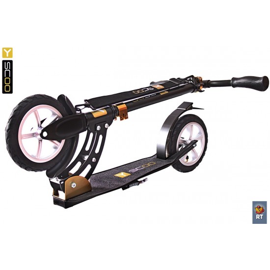

Электрификация моего Y-scoo Allroad 205 (было: как сделать батарею на самокате)
Автор Нечто, 14 Авг. 2016 в 10:43
Нечто
20.03.2017: чуть позже приведу тему в порядок. Сейчас в планах: новый контроллер с ali (на старом не работает e-brake и вообще капризничает).

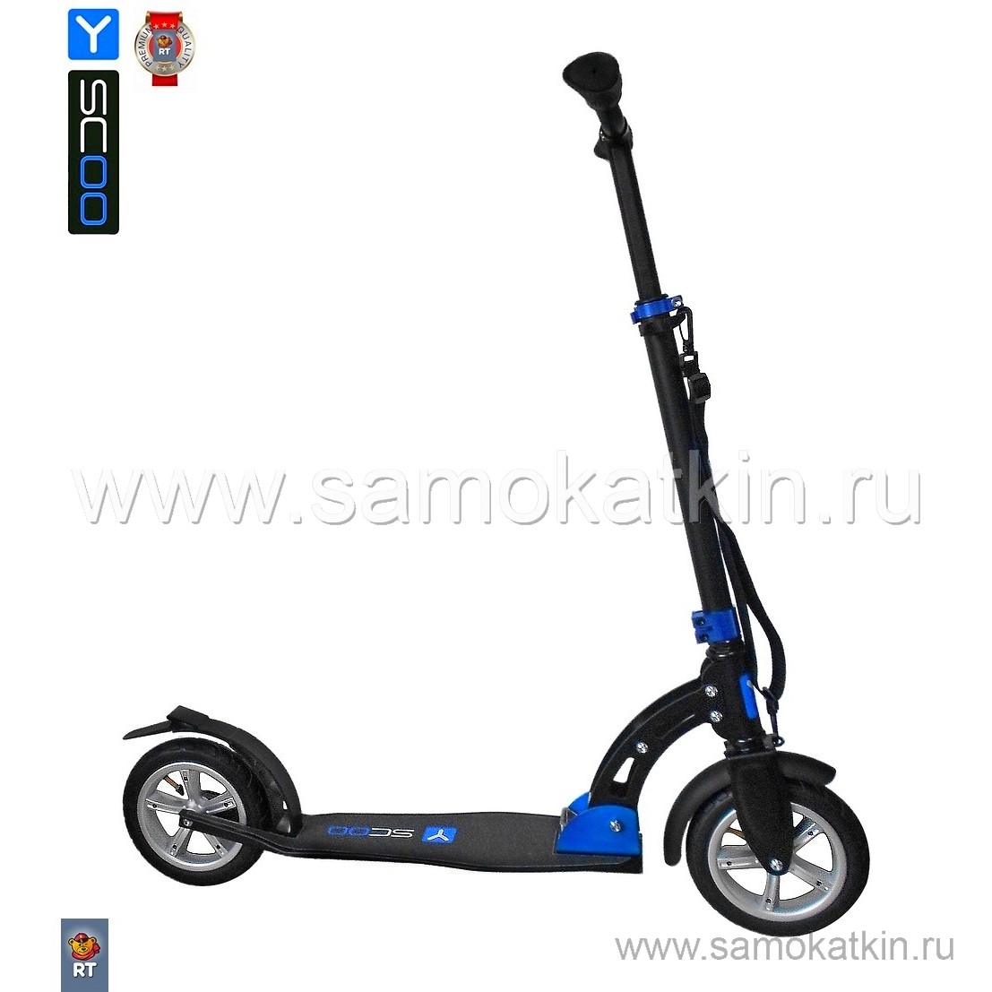

Донор.
Мотор-колесо поставил спереди, в штатную вилку, провода с руля пропустил внутри трубы, выходят над колесом.

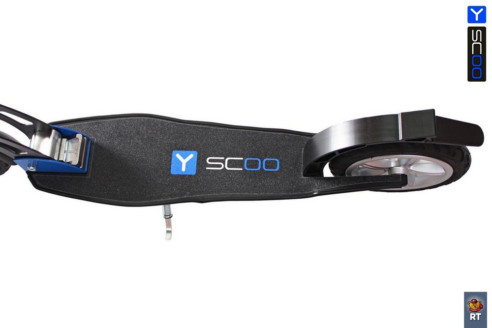

Под площадкой идет прямоугольная труба, обеспечивающая прочность, запихнуть туда элементы никакого типа не представляется возможным. Там сейчас идут провода к задней части.
Сейчас поюзал батарею от велосипеда, 48В. Понял, что напряжение - то, что надо, ток можно делать или 10А ограничение, или 14-16, как на контроллере, но не обязательно.
Хочу компактный легкий самокат добраться от метро до работы, от дома до магазина и т.п. (с мотор-колесом на ненадувной покрышке дальше все равно не уедешь особо), чтобы весил меньше 10 кило.
Итого батарейка должна быть или 13s1p, или 13s2p. Пробег волнует не настолько сильно, сколько желание красиво и удобно разместить.
Вариант "бутылка на руле" отметается сразу - это неудобно, это высокий центр тяжести, там обычно ездят сумки из магазина и т.д.
Вариант "под площадкой" - слева и справа от "трубы жесткости" можно расположить по несколько элементов 18650, там где-то 450 мм в длину есть по прямой. Но во-первых, их надо будет паять "в стык", колбаской, не знаю, осуществимо ли это, и остается вопрос, куда деть бмс и контроллер.
Вариант "над площадкой" - тупо делать "новый пол" - все укладывать на площадку и сверху закрывать новой площадкой. Минусы - увеличивается высота самоката (а кататься может в том числе ребенок, ему уже неудобно), сложная форма площадки (фиг знает чем и что вырезать и как сделать бока ящика), портится вид... Но по электрике проблем нет.

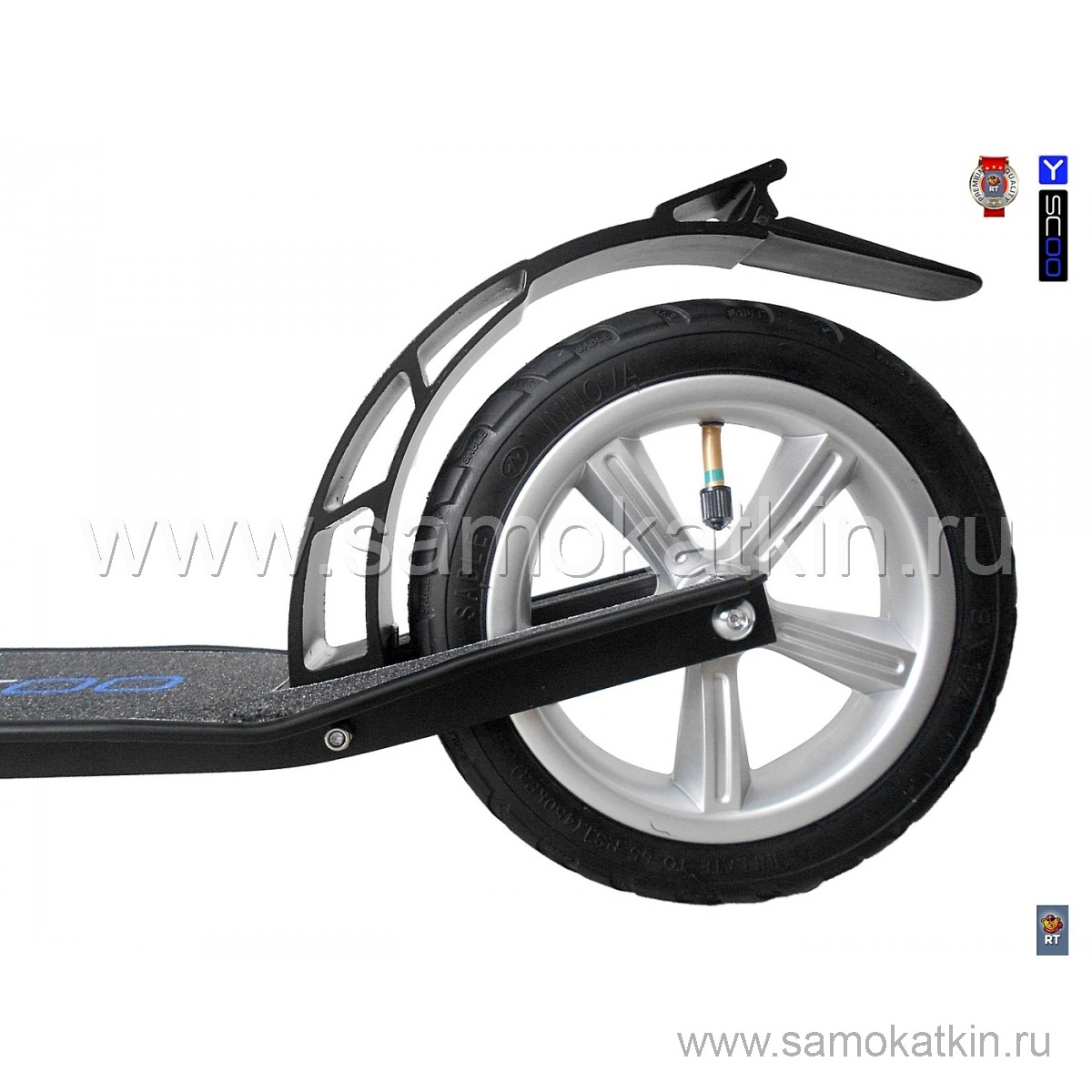

Вариант "кофры по бокам заднего колеса". Как у мацацыклов ))) Два ящичка размером примерно 140x80x(30-50)... Например в один пихать батарейки, в другой - контроллер и бмс, либо поровну элементы, туда бмс, сюда контроллер... В общем - возникает вопрос выносной bms (сколько там проводов будет? полтора десятка) и как их прокладывать... Может быть, делать бокс буквой П (с заходом верхней перекладины буквы на площадку под пятку, либо делать ее НАД задним колесом... Это решает проблему BMS (можно расположить в ней, ровно посередке и проводов), но увеличивает и усложняет конструкцию...
А что думаете вы?
Размер контроллера (без учета выхода проводов): 90x50x32.
Размер BMS на 13S: (?) говорят, 60x30x15.
Элементы 13s1p или 13s2p - 18650.

Slider
Самое стандартное решение - съездить в магазин фотосумок и подобрать подходящую по размерам. Можно также заказать сшить, у нас в разделе восточного базара шьют замечательные сутки для акб. Крепление колхозиться обычно из сантехнических хомутов на рулевую трубу или заказывается изготовление, в разделе постоянных предложений много есть.

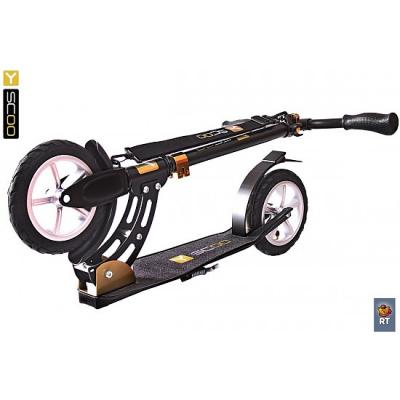

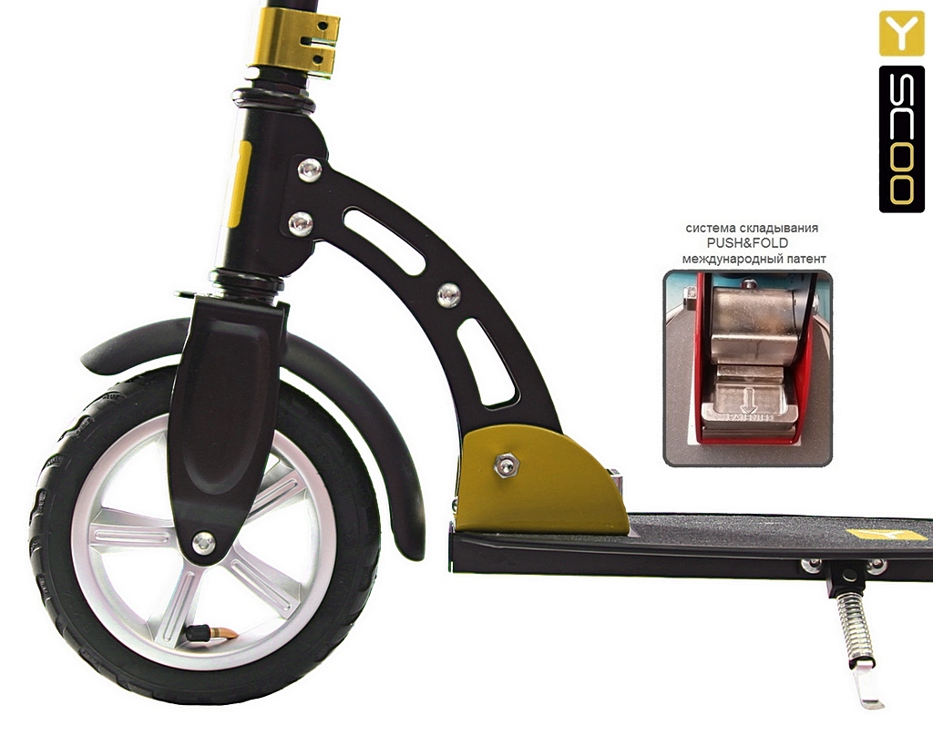

Есть еще место в узле складывания. Но только на 13s1p без контроллера и BMS, либо они будут выступать.

Цитата: Нечто от 14 Авг. 2016 в 10:43Вариант "под площадкой" - слева и справа от "трубы жесткости" можно расположить по несколько элементов 18650, там где-то 450 мм в длину есть по прямой.
... и грохнуть эти элементы на какой-нибудь кочке.
Цитата: Нечто от 14 Авг. 2016 в 10:43Вариант "над площадкой" - тупо делать "новый пол" - все укладывать на площадку и сверху закрывать новой площадкой. Минусы - увеличивается высота самоката (а кататься может в том числе ребенок, ему уже неудобно), сложная форма площадки (фиг знает чем и что вырезать и как сделать бока ящика), портится вид... Но по электрике проблем нет.
Во-первых, притиворечит основной цели (много лишних деталей и они вес самоката не уменьшают и должны быть достаточно прочными). А во-вторых, фото вот в этой теме посмотрите: https://electrotransport.ru/index.php?topic=25247.msg420871#msg420871. Вы уверены, что оно Вам надо на таком компактном самокате?
Цитата: Нечто от 14 Авг. 2016 в 10:43Вариант "кофры по бокам заднего колеса". Как у мацацыклов ))) Два ящичка размером примерно 140x80x(30-50)...
ИМХО, на мотоциклах такое неплохо выглядит, в отличие от компактных самокатов. Будет выглядеть как "дуля", закрывающая заднее колесо.

Почему грохнуть - снизу сделать сплошное дно, закрыть каким-нибудь 2мм листом всю площадь - защита от ударов будет, и место для амортизационного слоя тоже. Но вот контроллер и BMS... Сейчас искал бы донора по магазинам, с оглядкой на хотелки... Может, с этим и не стоит огород городить. Но хочется...
Мне вот это понравилось: http://s42.radikal.ru/i096/1303/4e/a7e21f2c84f5.jpg
Сделать между элементов механизма складывания и немного пойдет вверх... Надо порисовать, померять. Но вот если самокат не ездит на переднем колесе (а я не смог приноровиться, неудобно, мешает рама и руль крутится - фиксировать его как-то нечем пока)
Не уверен, что "базука" из чертежного тубуса на руле (и прочие бутылки) будут смотреться лучше. Мне не нравится, как это выглядит, и лишает возможности переноски за трубу руля. А хотелось бы или катить самокат "как есть", или нести на весу, не придумывая промежуточных "катить на одном колесе".

Проезжать 20 км на одной подзарядке? Я столько не выдержу! Плитки, бордюры, трясущийся руль на цельнорезиновом колесе... 20км на велосипеде - норм. На самокате... Да это все равно будет долго и бессмысленно, имхо. Если бы это был самокат с 12" и надувными колесами - верю, это было бы нужно. Но на компакт он уже не потянул бы...
Еще раз, распределить вес равномерно - чтобы носить за середину рулевой трубы. Как и раньше.
ReSharVladimir
Тогда батарею на верхнюю часть рулевой трубы(которая не складывается) с внутренней стороны руля. И "вихляться" не будет при переноске самоката за трубу в сложенном состоянии и МК уравновесит.
У моего личного самоката на 12"-пневмо пробег до 50км на зарядке. А 20км на нем проехать - так это вполне штатная поездка.

Ну так я писал - на пневмо даже на 8" колесах уже жить можно, водостоки проходишь уверенно, съезды-заезды криво сглаженные - тоже. А тут каждый раз останавливаешься, как бы не удариться жестким колесом, иначе полетишь кувырком или вилку испортишь... Плюс город. По дороге на веле проще, быстрее. По тротуарам на самокате - вместо часа я на работу буду два часа добираться, как мне думается. Тем более, на работу раз в неделю. А если не на работу, то куда? Только в магаз под боком...
Верхняя часть рулевой трубы складывается - она по штату убирается как телескоп в нижнюю часть.

Тогда я изменю свой взгляд на данный вопрос и предложу такой вариант:
Предлагаю навеску сделать более вытянутой, незаметной, эргономичной, чем то что понравилось.
И закрепить навеску в двух точках вдоль трубы руля.
Возле колеса крепление навески намертво, ближе к рулю крепление на подшипнике скольжения (врядли качения сможете подобрать).
Это уже будет инженерный подход. :-)
Ну и разумеется, всё это внутри при сложении.
Я и имел в виду верхний конец внешней трубы, а не внутреннюю трубу, на которой руль крепится.
