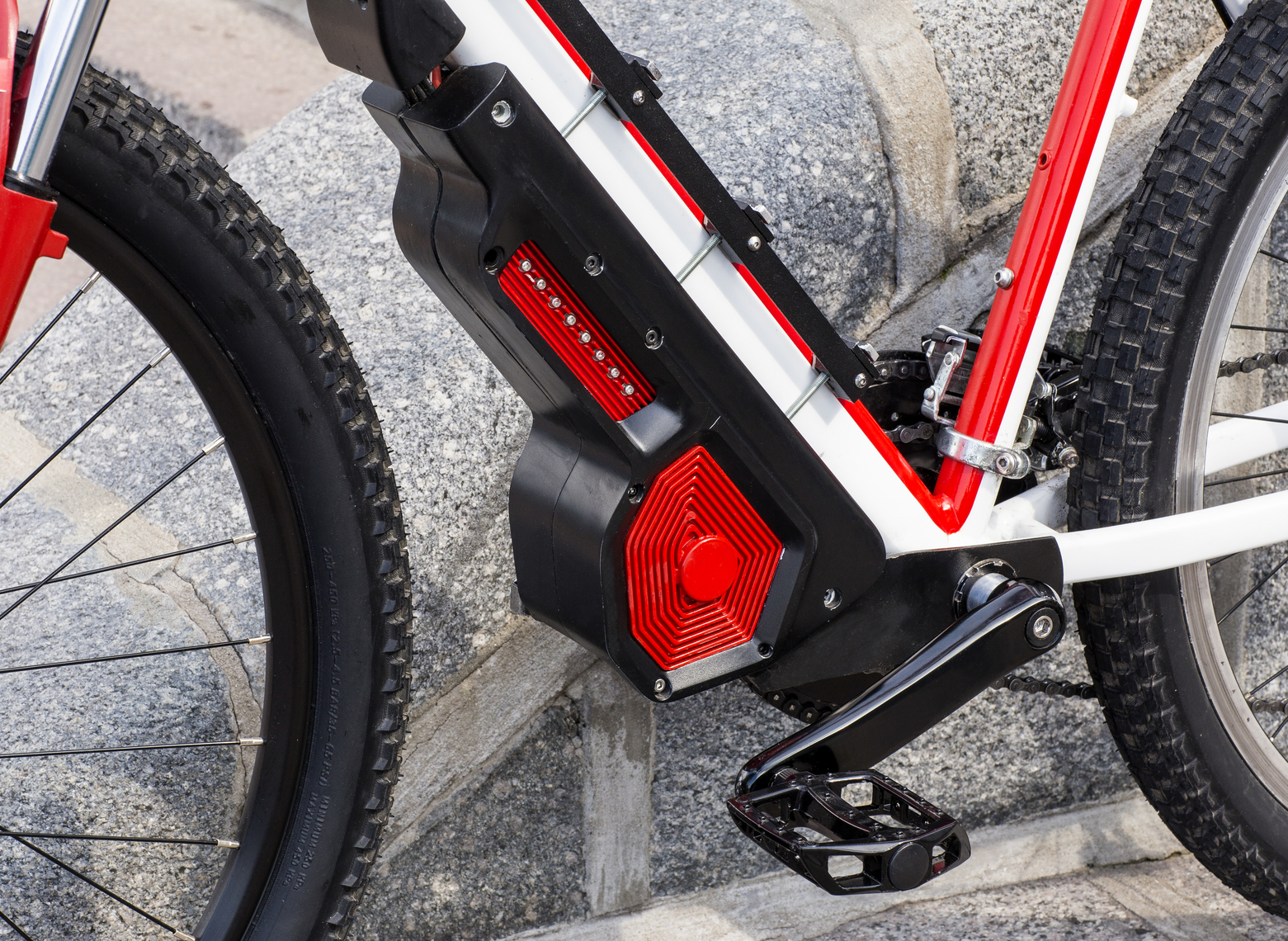

Комплект крепится на нижней трубе треугольника рамы — центральный мотор, спутниковый треккер, бмс, контроллер и съемная батарея. На руле бортовой компьютер и пульт управления. Также управление можно будет осуществлять через приложение в смартфоне. Скорость регулируется ручкой газа (как на мопеде или мотоцикле).
Eczo.bike буквально превращает любой велосипед в мощный электробайк. Поставил комплект на любимый велик и поехал: хоть по городу, хоть по пересеченной местности!

Центральное расположение мотора — вес устройства распределяется равномерно, велосипед не теряет своей маневренности
Съемная подогреваемая батарея — можно заряжать где угодно, а также менять во время поездки. Оснащена подогревом для зимнего периода.

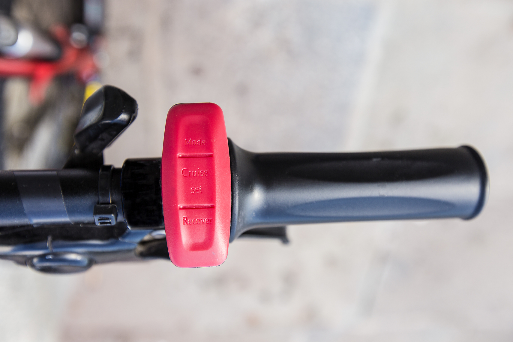

  • Управление ручкой газа

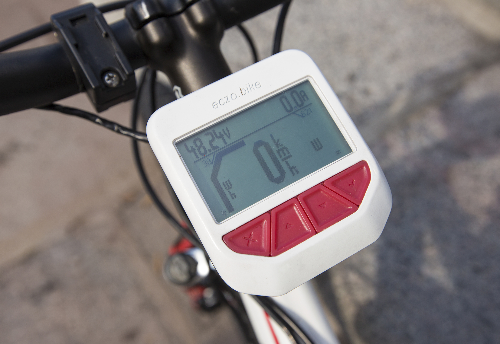

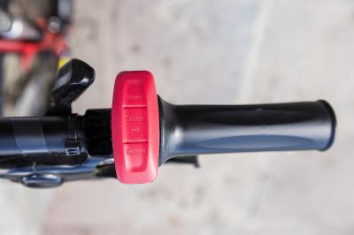

Бортовой компьютер и пульт управления на руль
  • Крепление на колпачок штока вилки (не занимает места на руле) или на руль
  • Легкочитаемый на солнце FSTN ч/б-дисплей
  • Управление с самого компьютера и с пульта на руле
  • Индикация электрических параметров
  • Индикация ходовых параметров
  • Управление режимами разгона
  • Включение круиз-контроля
  • Включение автоподогрева батареи и экрана
  • Ограничение скорости
  • Включение систем и съем батареи по паролю
  • Обновление прошивки
  • Зарядка устройств или питание фонаря по USB

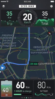

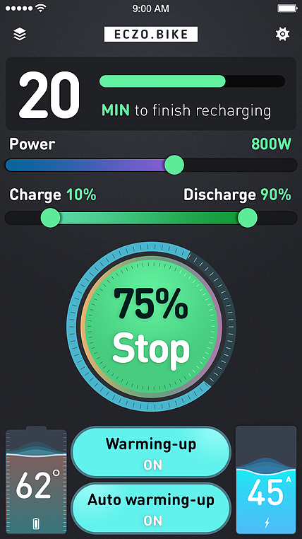

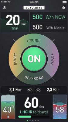

Приложение для Android/iOS (в разработке, в том числе с русскоязычным интерфейсом)

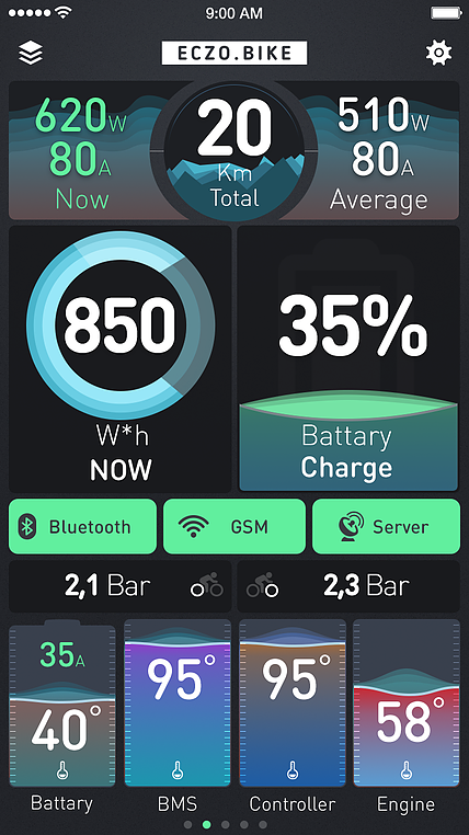

  • Управление режимами езды (Town, Sport, Off-road) - ограничение скорости и мощности, настройка графика разгона
  • Отображение давления покрышек и выдача предупреждений и превышении допустимых границ (при покупке датчиков давления)
  • Ограничение заряда/разряда батареи и мощности зарядки через GSM
  • Включение систем по паролю
  • Бесплатное обновление в онлайн-магазинах
  • Удаленное обновление ПО комплекта
  • Ручная и автодиагностика систем с возможностью автоисправления проблем или выдачей советов. Связь с техподдержкой.
  • Отображение давления шин с датчиков
  • Противоугонная система - отслеживание положения велосипеда на карте и блокировка систем, отправка письма в полицию
  • Parent Control - отслеживание родителями где катается их ребенок
  • Сообщество - отслеживание положения других велосипедистов, давших на это согласие
  • Обширная настройка комплекта под пользователя
  • Возможность привязки нескольких комплектов к одному аккаунту
