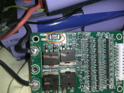

Ну что-ж, не все так плохо. Батарею затопило.
Однако только одна банка труп - 1.2В. Остальные - уверенно -3,7-3,8 вольт.
На БМС - окислы, но видимых потерь нет. Пока только похоже одно КЗ.
В обе стороны звонится вот этот резистор
oleg.ch
Цитата: Yablokitay от 15 Май 2018 в 23:36В обе стороны звонится вот этот резистор
А как по вашему должен звониться резистор!?)))
Yablokitay
По моему он должен звониться с сопротивлением 2 миллиОма.
У меня он звонится с сопротивлением 0.
Я надеюсь, когда вы задавали свой вопрос вы значительно подняли свою самооценку :-)))
Попробую и я свою поднять -

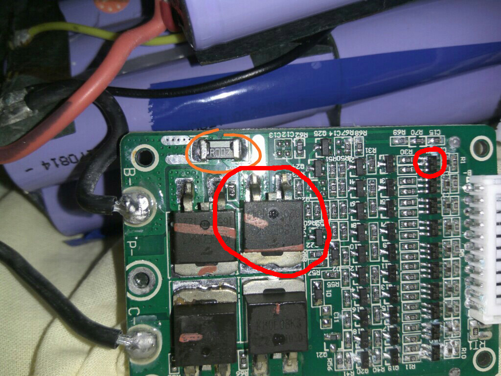

подскажите, как должны звониться транзисторы и микросхемы на фото, обведенные красным?
Maks
Цитата: Yablokitay от 16 Май 2018 в 10:02как должны звониться транзисторы и микросхемы на фото, обведенные красным?
Похоже можно менять без звонка ))) На ШИМке коррозия или мне показалось?
Yablokitay
Да, легкая коррозия есть, почистил, окислы смылись, видимых повреждений нет. Конечно, под подозрением 2 нижних правых микрухи, буду сравнивать их поведение с верхними, их не залило.
Pau62
Цитата: Yablokitay от 16 Май 2018 в 10:02По моему он должен звониться с сопротивлением 2 миллиОма.
Не думаю, что у ВАс такая звонилка найдется, чтоб отличать милиомы от 0.
Транзисторы эти прозваниваются как диод между истоком и стоком.
Микросхему звонилкой не проверишь, хотя можно и посравнивать с исправной.
Транзисторы и микросхему лучше проверять в режиме работы схемы.
Цитата: Maks от 16 Май 2018 в 10:34На ШИМке коррозия или мне показалось?
Где там шимка? это мелкосхемка БМС.
Maks
Цитата: Pau62 от 16 Май 2018 в 10:51Где там шимка? это мелкосхемка БМС.
Да понятно, что контроллер БМС. Не придирайтесь. :-) Всем же понятно, что имелось в виду.
Yablokitay
Спасибо вам большое.
Транзисторы прозвонил - все показывают одинаковые значения, все вроде живы-здоровы.
