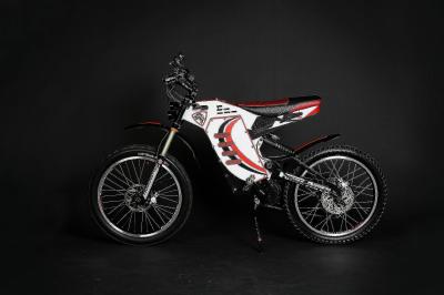

Вообще рама интересная,я б в солиде поковврял бы такое под мид) с иным маятником.
Ковырять ничего не надо....маятник есть уже другой!
Добавлено 19 Авг. 2016 в 22:40
Цитата: Farit от 19 Авг. 2016 в 22:34
При проектировании сильно зависит  :exactly:. Поставьте на любой велик двухкоронку от даунхильного с большим ходом, будет чопперный угол.
Я так и не нашёл решения лучше, чем перепроектировать.
Внимательно прислушайтесь к тому что говорит сам автор  рамы!!! :exactly: :exactly: :exactly:
ivon45
#19

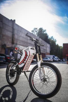

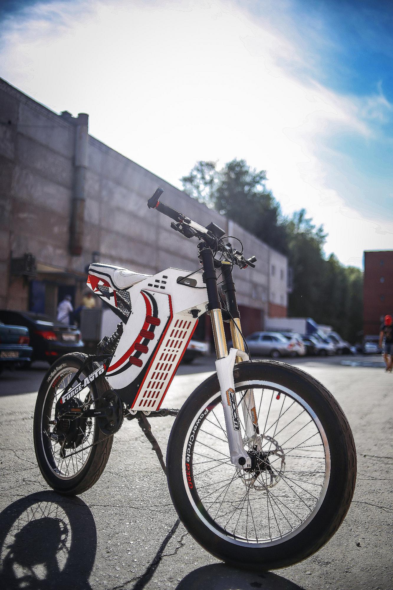

А я изначально хотел поставить именно двухкоронку!!! :cycle:
Все кто небольшого роста конечно указывают на то что вел высоковат....но меня с ростом 182 всё устраивает...особенно легко преодолеваешь высокие ухабы, лежачие полицейские, высокие бордюры :wow:... Особенно с теми покрышками что мы установили....24 обод ширина 3.
На сегодняшний день всё приведено в нужный порядок построения...
Bekir
сделайте регулировку положения аморта, в этой раме это легко сделать и будет вам счастье :-)
можно играться с углом атаки вилки и высотой каретки

Ну расхваливать не буду...именно эту брал из за доступности в цене...нужно было быстро собирать...а так конечно лучше поставить "Марзочи" или "Бомбер" даже если они будут Б/У...можно найти в хорошем состоянии.
Но в принципе для езды по небольшим неровностям пойдёт....Ещё и резина широкая сглаживает ударные нагрузки....
Bekir

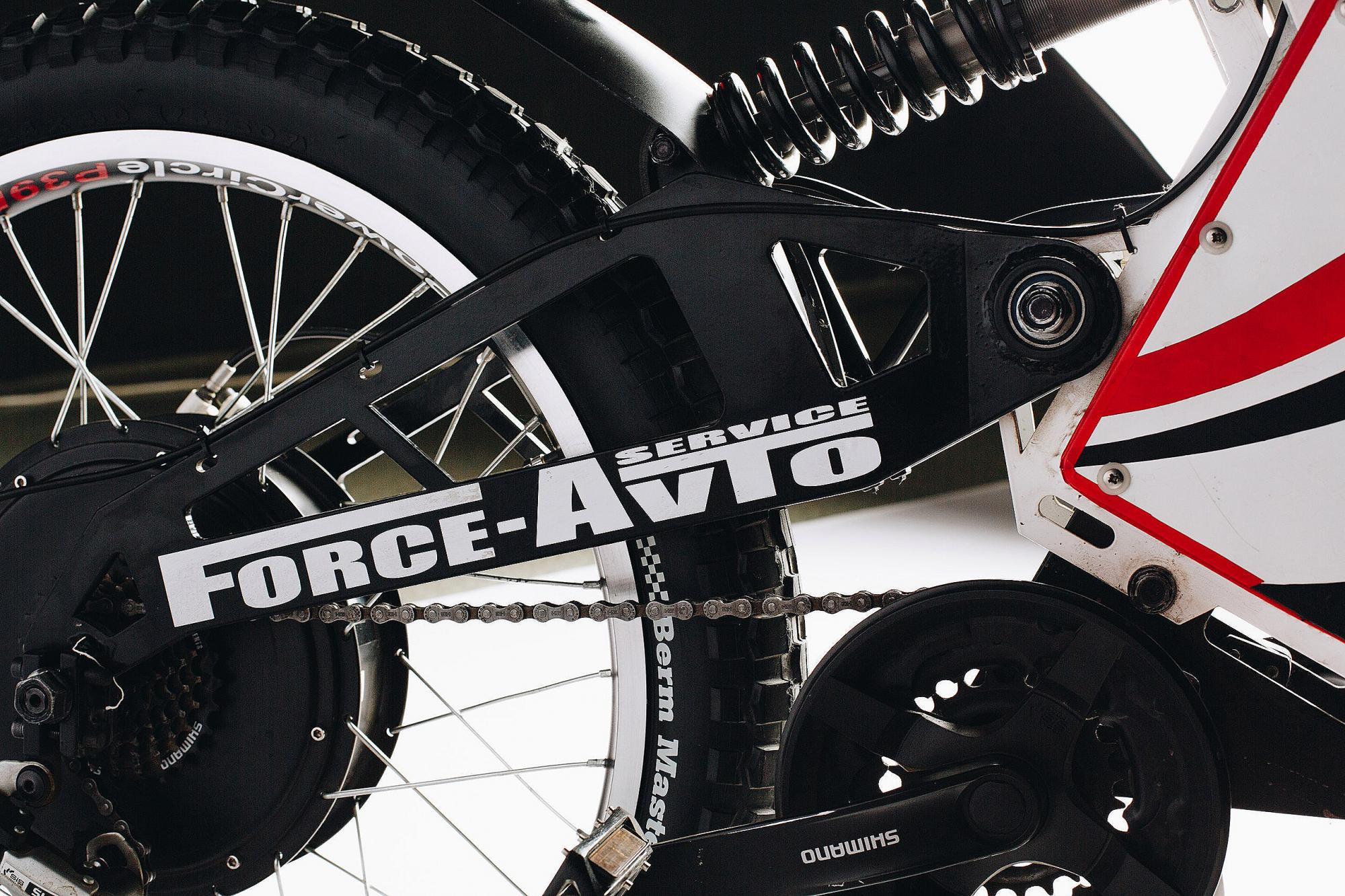

Маятник нормальный, с расположением перьев выше цепи, удобно цепь менять. Но ось врашения как то очень далеко от каретки находится, явный просчет, сильный педалкик обеспечен + при срабатывании на весь ход вам будет рвать переключатель, на видео видно как при не большой разкачке цепь почти на всю натягивается.
Вилка зум, ну это не вилка, 2 палки с пружинками и все
ivon45
#26
Педалкик действительно присутсвует...НО он не так сильно и заметен... Педалирование получается конечно своеобразное...особенно если привстаёшь на педали и начинаешь крутить...Когда просто сидишь в принципе заметно, но незначительно. У меня на педалях спереди стоит три звездочки. При выборе средней спереди и маленькой сзади цепь почти идеально натянута...но когда крутишь ногами скорость набирает слабовато... :run: Поэтому вибираю самую большую и среднею сзади...
А так как педали используются только в случае разряда или при движении малой скоростью...это нисколько не напрягает.
Вообще есть мысль конечно перепроектировать...сделать каретку либо на маятнике, либо на одной оси каретки и маятника....
Bekir
[user]ivon45[/user], ось маятника реально очень высоко от каретки, при сжатии колесо очень сильно отдаляется от каретки, на больших звездах не хватит емкости переключателя и его разорвет, тут или ось вниз смещать или с кареткой что то мудрить, но опять же, если закрепить каретку на маятник она будет очень высоко ну или делать систему как на GT с i-drive но это по моему гемор еще тот.

Тут проще наверное пром. вал сделать или вот такую систему с дополнительным роликом как на comencal
