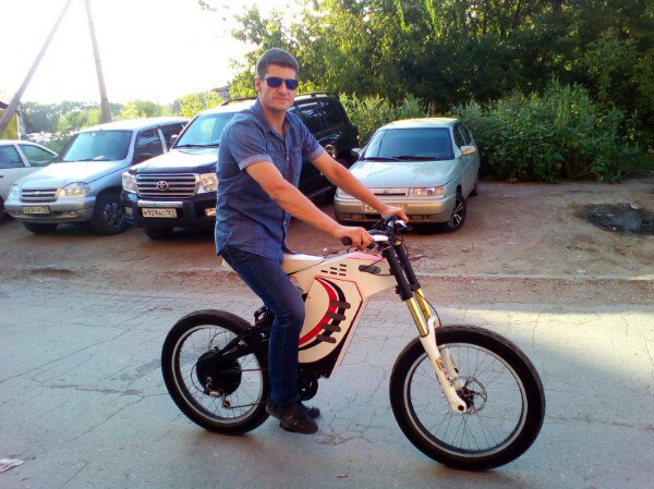

Всем привет! :hello: :hello: :hello:

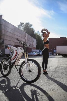

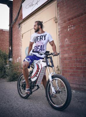

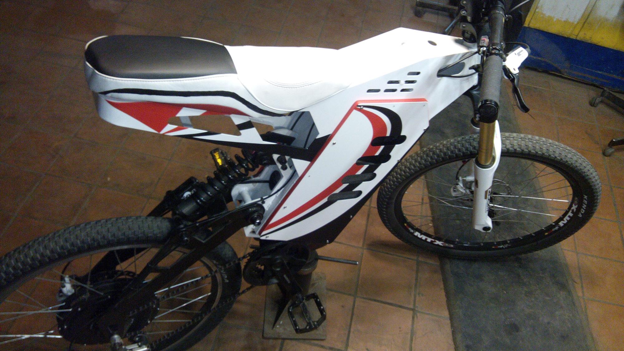

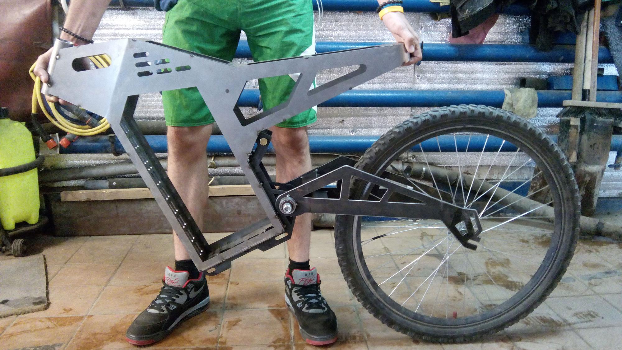

В начале лета прочёл большое количество форумов и посмотрел большое количество рам предоставленных производителями для сборки электровелосипедов. Из всех понравившихся рам выбрал PX-42. Автор проекта Фарит г. УФА.

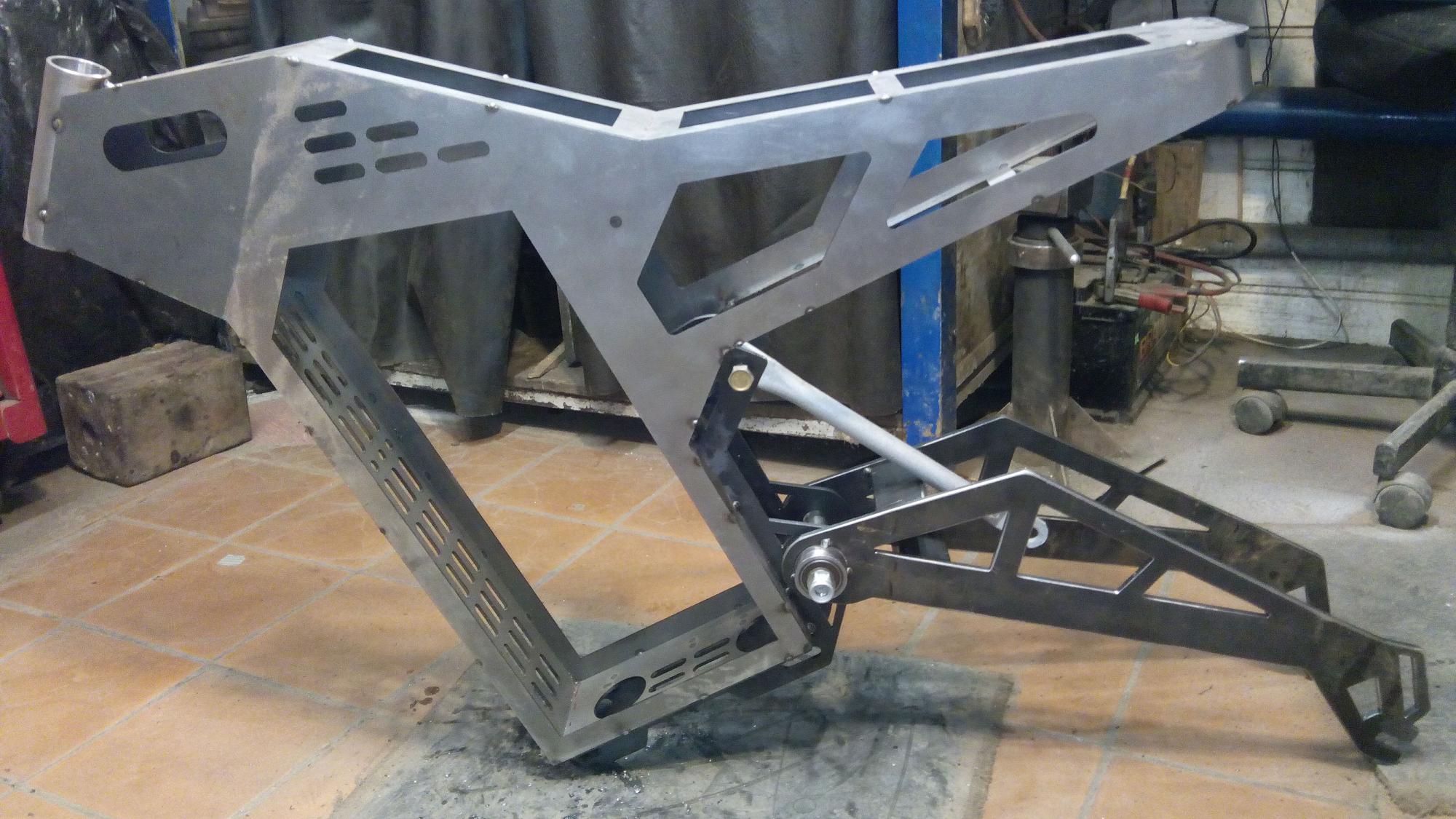

Перед тем как начать воспроизводить этот шедевр...с начало пообщался с Фаритом! И потом с его любезного разрешения пошла работа по воспроизводству рамы...После сварки и покраски началась сборка...всё происходило с начала июня и до середины августа 2016г. С начало сборка делалась на 26 ободах....но потом, так как получилось высоковато, переделали на 24 обода...На сегодняшний день велик с успехом используется для поездки на работу и обратно...туда сюда 20 км...Автомобиль не беру......бензин экономлю.. ;-)  :dance:
Выражаю искреннюю благодарность Фариту за его любезно предоставленные чертежи... :exactly: :exactly: :exactly:
Вот что из этого получилось.....
Смотреть лучше до конца....самое интересное в конце..... :hello: :hello: :hello:
Можно даже видеоролик посмотреть....
https://www.youtube.com/watch?v=ceTEXyBk6xw

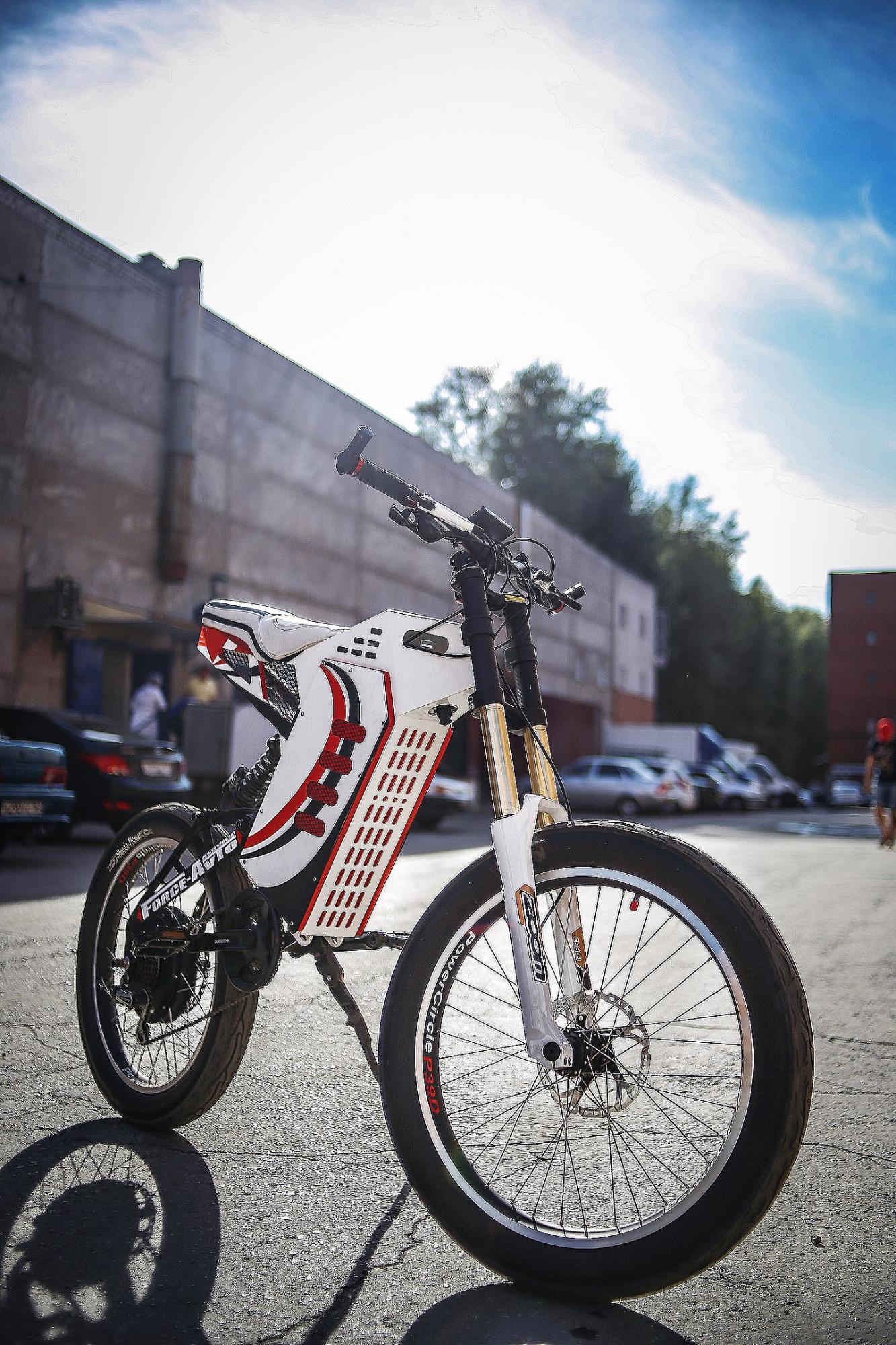

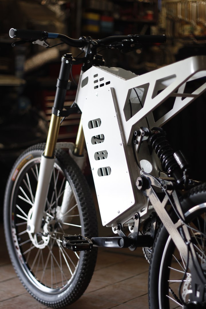

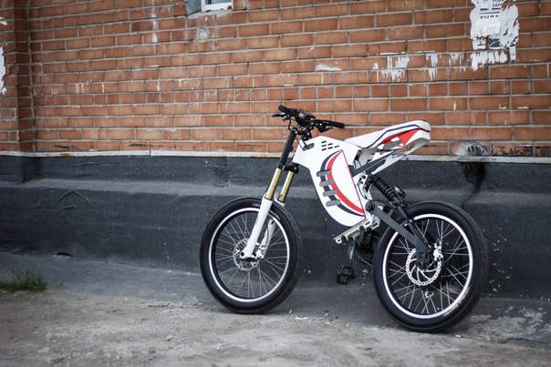

Что то с маятником не то, аморт длинный слишком что ли?... Вел раком стоит

Видео очень понравилось, а вот велосипед действительно как-то странно сложен.

Ничего странного нет!!!! ;-) ;-) ;-)
Просто пружина амортизатора мягкая...для вела на 400...Надо поставить на 550-600. Но найти такую, проблемно!!!
Что бы уйти от этого, решено было немного изменить кронштейн крепления амортизатора. В не нагруженном состоянии вел получается немного высоковат...маятник притянут к коретке....зато становится компактнее...проще закатывать в грузовой лифт... А когда Вы  садитесь на него маятник уходит немного назад...вел плучается мягкий , подпружиненный. Все кто прокатились на велике....все отметили что велик очень мягко преодолевает препятствия...хорошоуправляется на скорости.

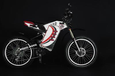

По ходу дела и в нагруженном тоже высоко - на мысочках...
Смотрится, как (1) короткобазовый (2) с высоким центром тяжести.
Если 1 - кому как, то 2 точно никак.
MaF

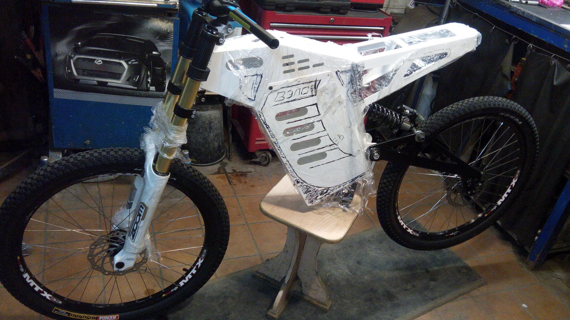

Сбоку фото есть?
Рычажность задней подвески какова?
Очень странно все смотрится.

MaF
Есть сбоку нормальное фото,не такое?
Пока я лично вижу что-то очень,нмв,странное...

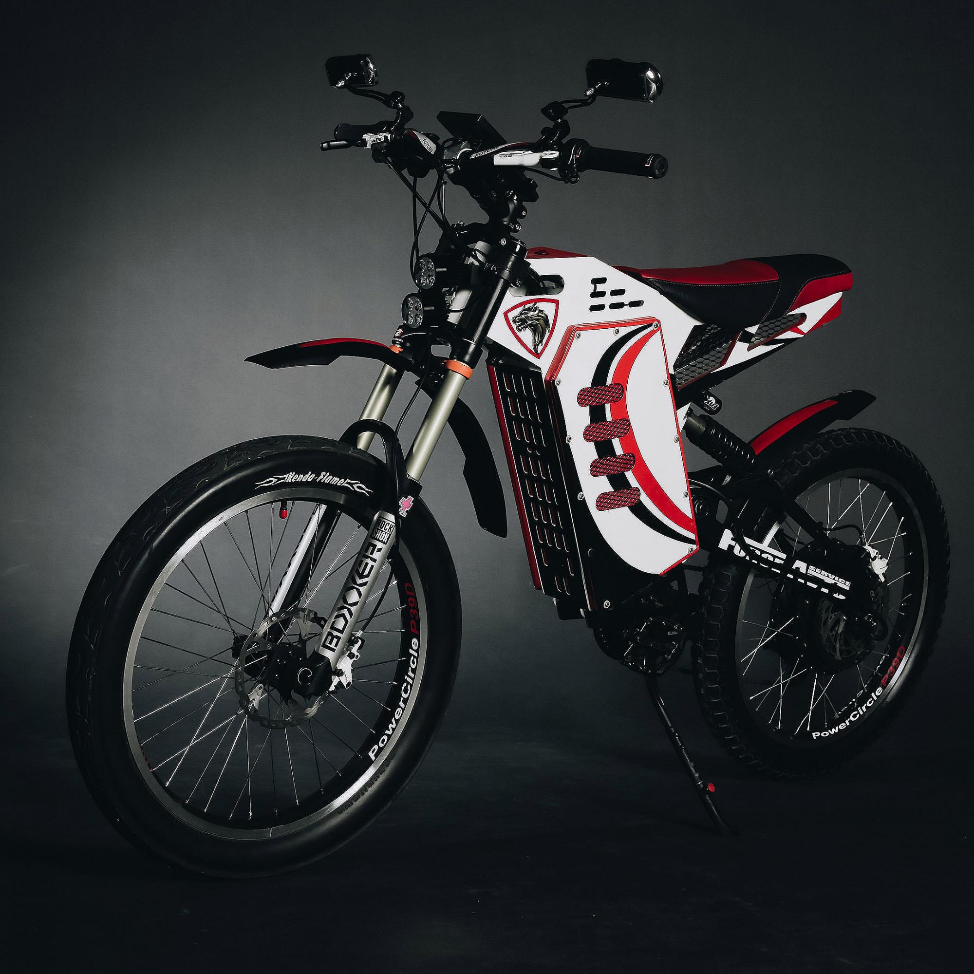

Мы выбрали это изделие как наиболее понравившееся нам...Мы его воспроизвели как есть.
Есть другой маятник....возможно сделать с велосиденьем...может какие пожелания будут....
Наша задача дать доступную цену на раму ,тому кто хочет собрать велосипед....
У нас велик сейчас на акуме 48В 20А...этого хватает на 50-60 килметров пробега на одной зарядке.Движок стоит 750Ватт.
В дальнейшем будет 3000 Ватт.

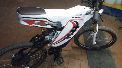

Цитата: MaF от 19 Авг. 2016 в 21:26
Вид велика на 26.07.2017

На моей раме вроде было нормально с жесткостью 400 (рычажность 1:2.6).
MaF
Вообще рама интересная,я б в солиде поковврял бы такое под мид) с иным маятником.
ivon45
Цитата: Farit от 19 Авг. 2016 в 21:52
Ролик впечатлил! На что снимали? Эффект фокусировки в камере использовали или потом можно размывать в видеоредакторе?
Вот и сам автор пдключился.... :run: :run: :run:
Фарит вопрос вот в чём...на фото вел находится в не нагруженным состоянии....я тоже так сделал изначально...но когда на него садишься вел приседает...вилка немного меняет угол...у меня двухкоронка...появляется "ЧЁПЕРНОСТЬ" Насколько я помню по  твоему описанию ты говорил что делал под вело...однокоронку...
MaF
Разве посадка зависит от типа вилки?
Я,если правильно понимаю,думаю,что определяет все сэг заднего и переднего амортизаторов,нет?
По крайней мере упомянутая чоперность - именно из-за заднего аморта.
Надо пружину пожестче) либо воздушку.
Farit
При проектировании сильно зависит  :exactly:. Поставьте на любой велик двухкоронку от даунхильного с большим ходом, будет чопперный угол.
Я так и не нашёл решения лучше, чем перепроектировать.
