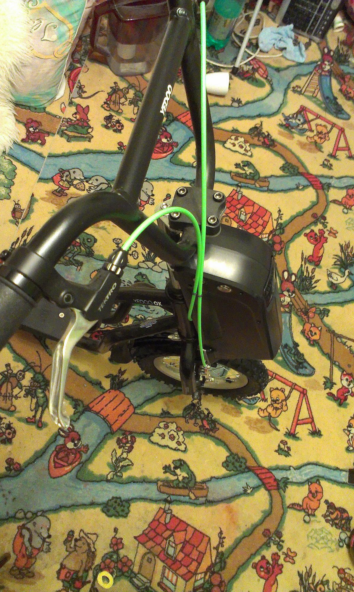

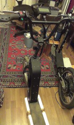

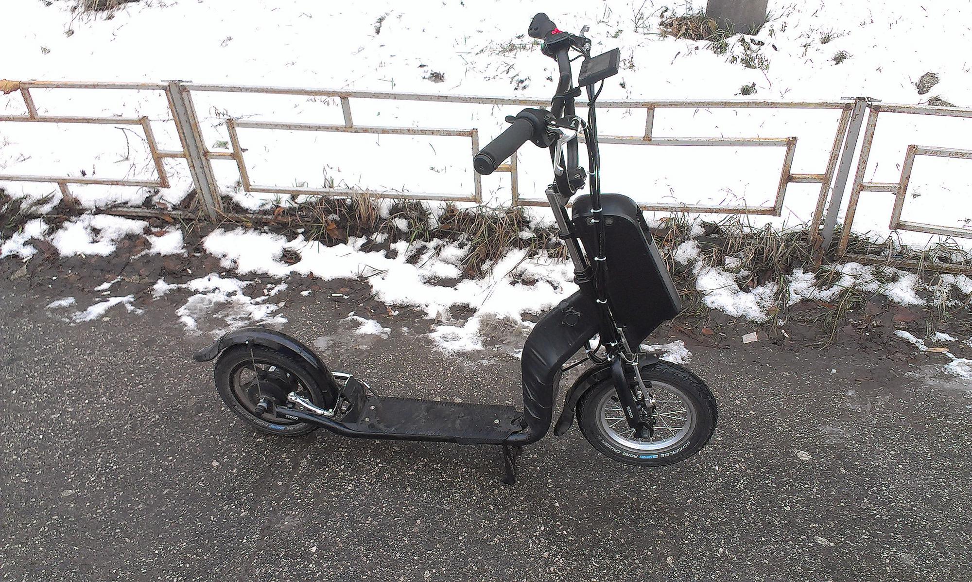

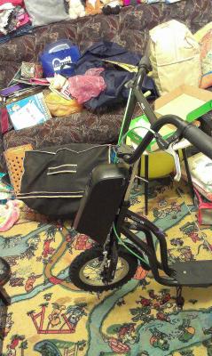

Моей жене очень понравился электросамокат, который я собрал нашей дочке.
В теплое время года машина сиротливо стоит под окном 4 месяца, самокату она не конкурент.
Одна проблема - несколько раз в день 18.5кг ей тяжело поднимать на руках на 4 этаж пешком.
Попросила собрать ей такой-же, но полегче.

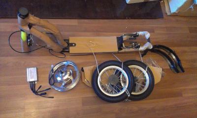

Был заказан Yedoo Ox new.

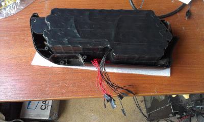

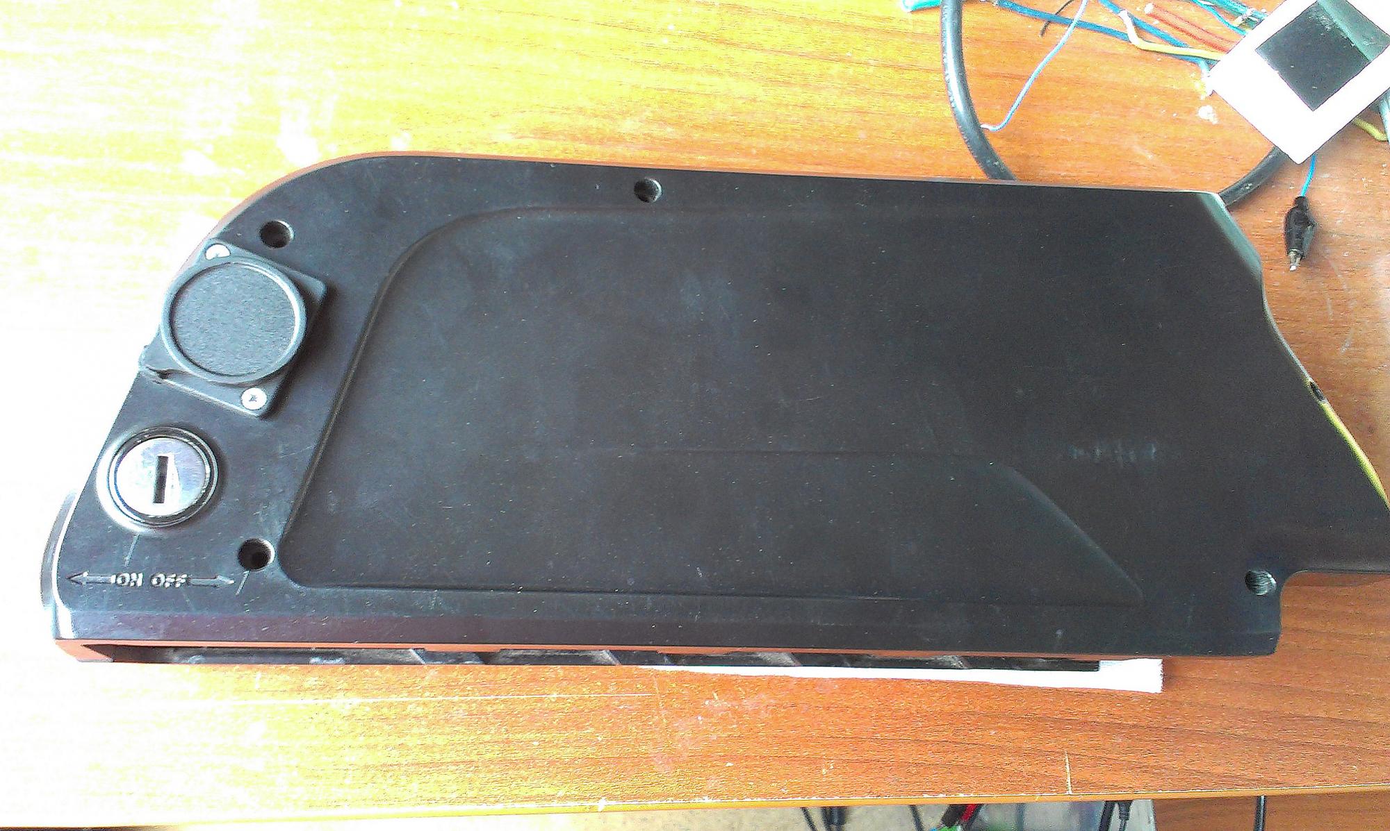

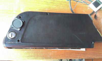

Батарейный бокс.

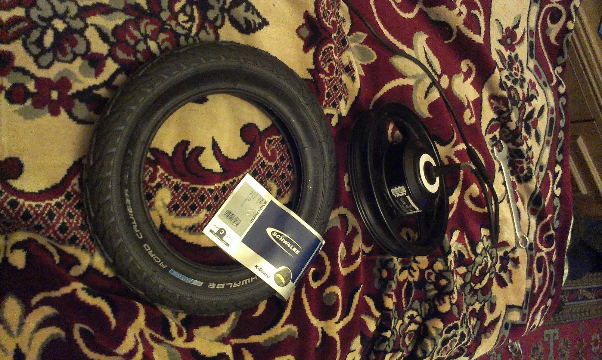

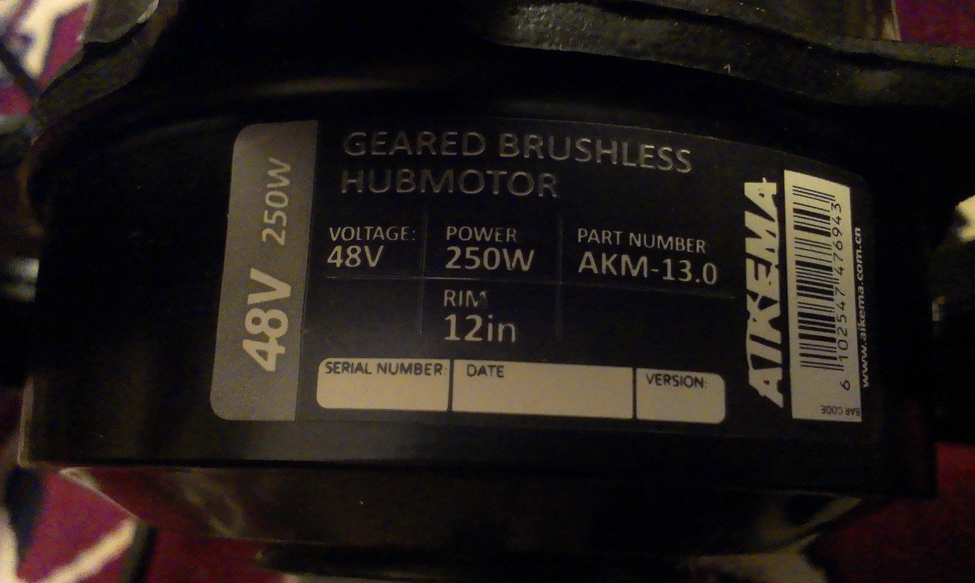

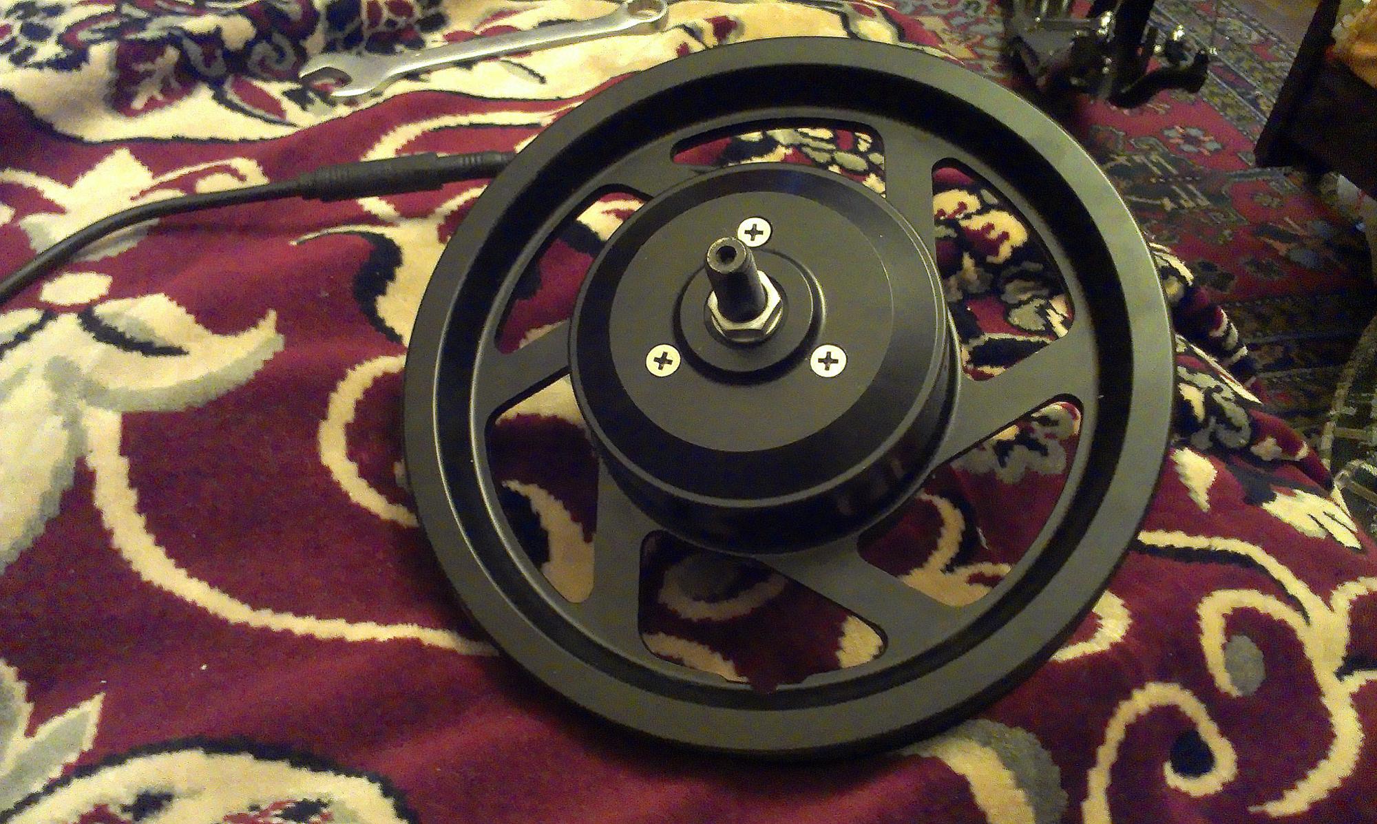

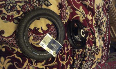

Мотор-колесо Aikema QQ85.
Антипрокольные покрышки Shwalbe 12"

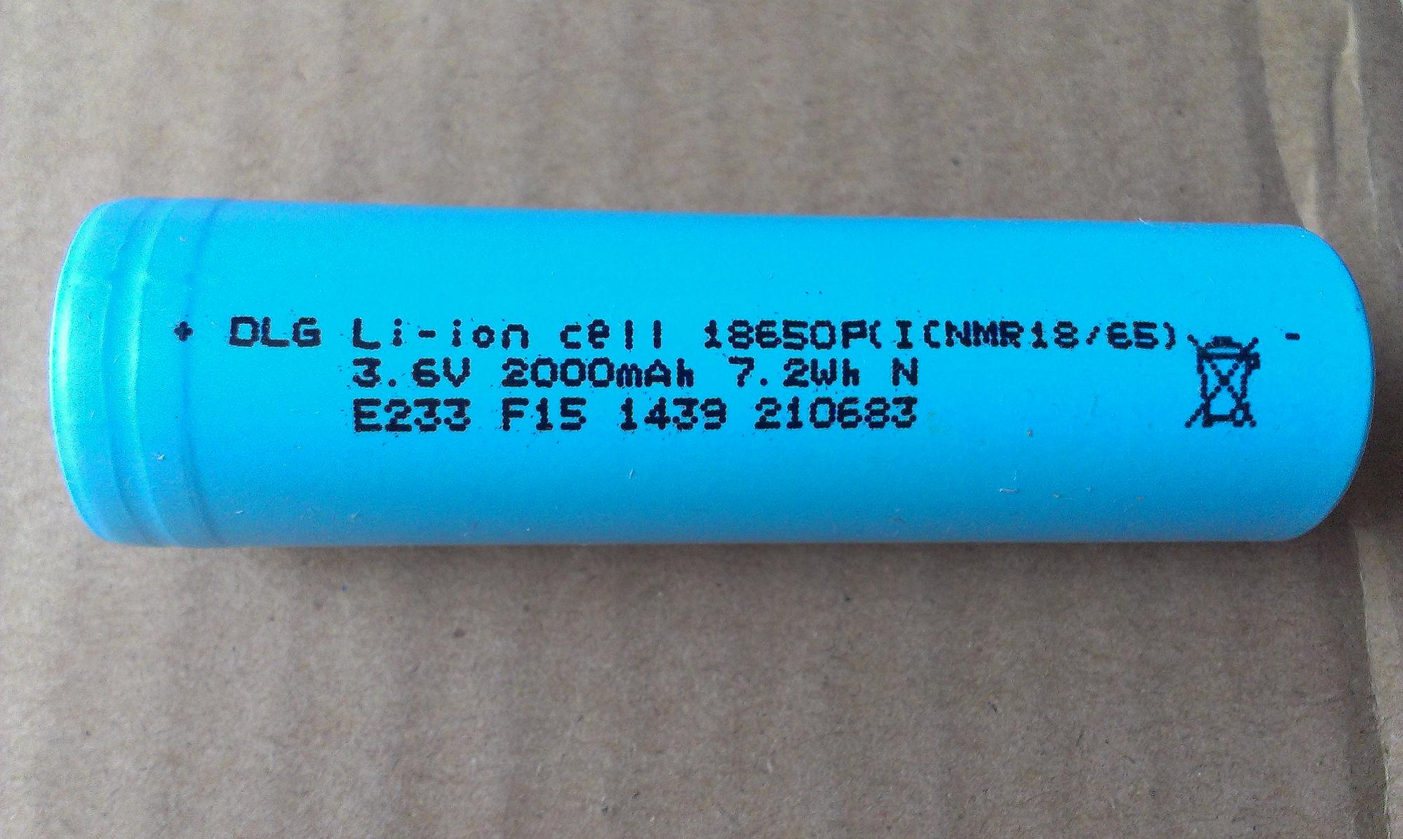

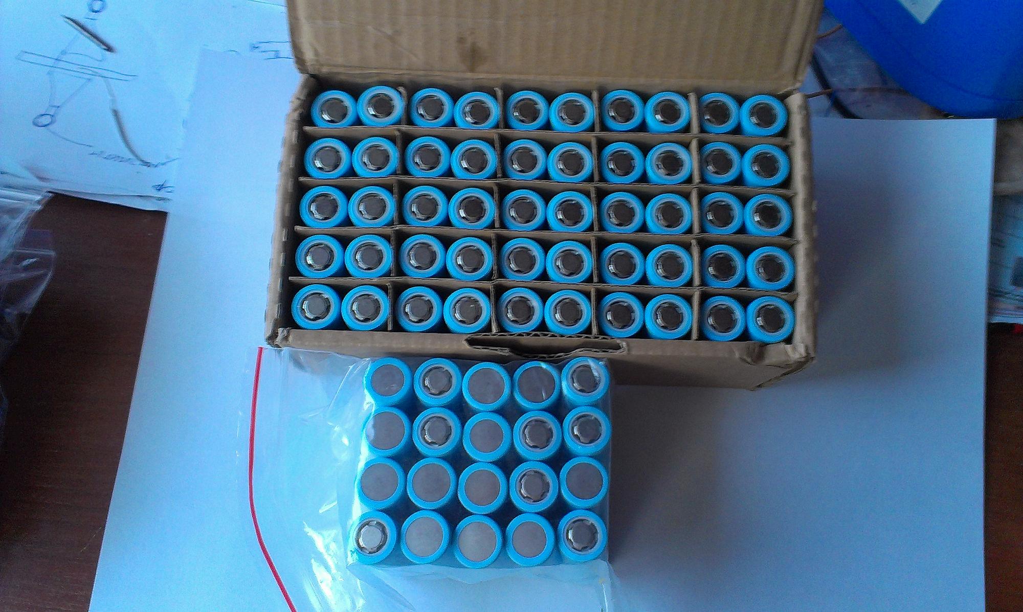

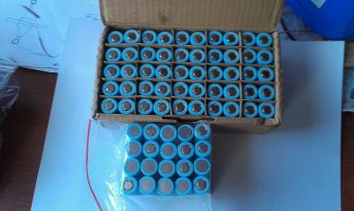

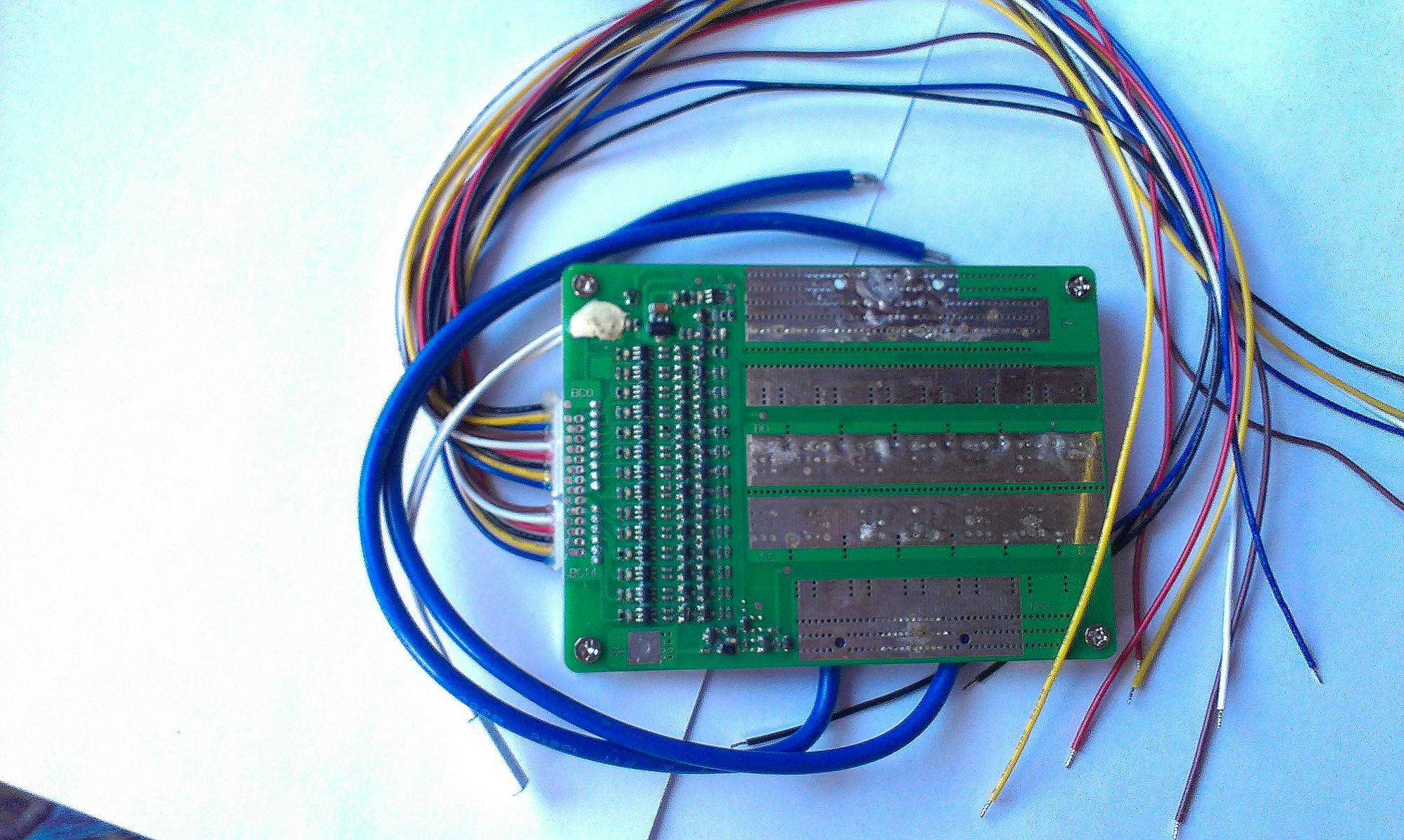

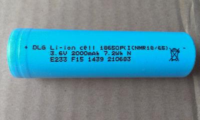

Литий-ионки Dlg18650 200mAh, Бмс 14S.
Контроллер синусник 19А, экран LCD-03 к нему.
Сборка батареи в корпус
Всё было собрано на самокате без сверления рамы, на пробу.
Покатавшись я понял что самокат на ходу мне не нравится...
За счет переноса веса акб на переднюю часть самоката при переезде неровностей есть ощутимый удар в руль.
Штатная подножка еле удерживает самокат в вертикальном положении и внезапный порыв ветра запросто может его опрокинуть.
А учитывая пластиковый корпус акб на руле, вес которого будет стремиться к асфальту - рано или поздно краш обеспечен.
Как известно лучшее - враг хорошего.

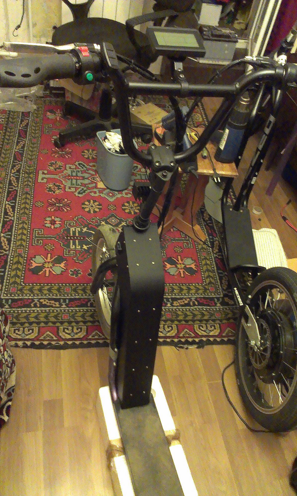

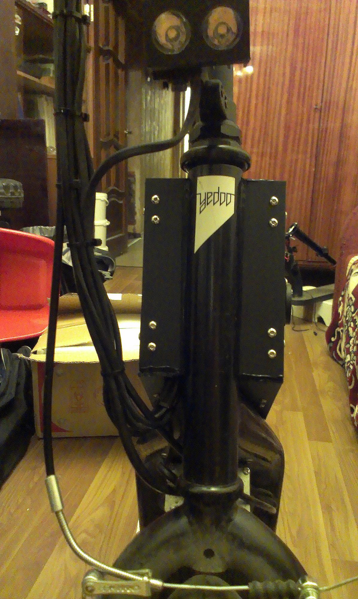

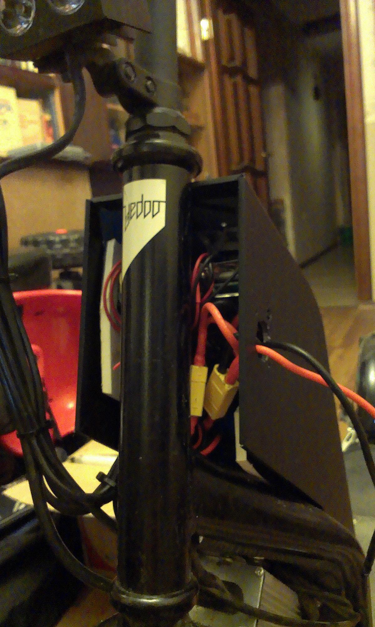

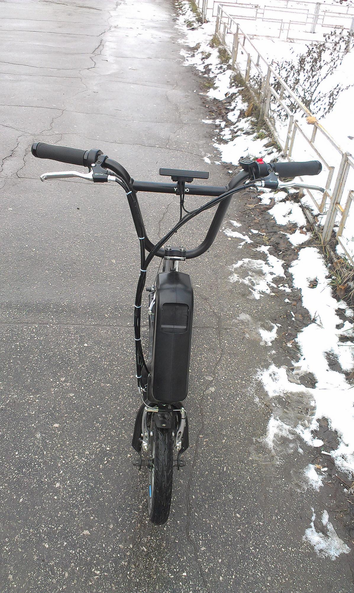

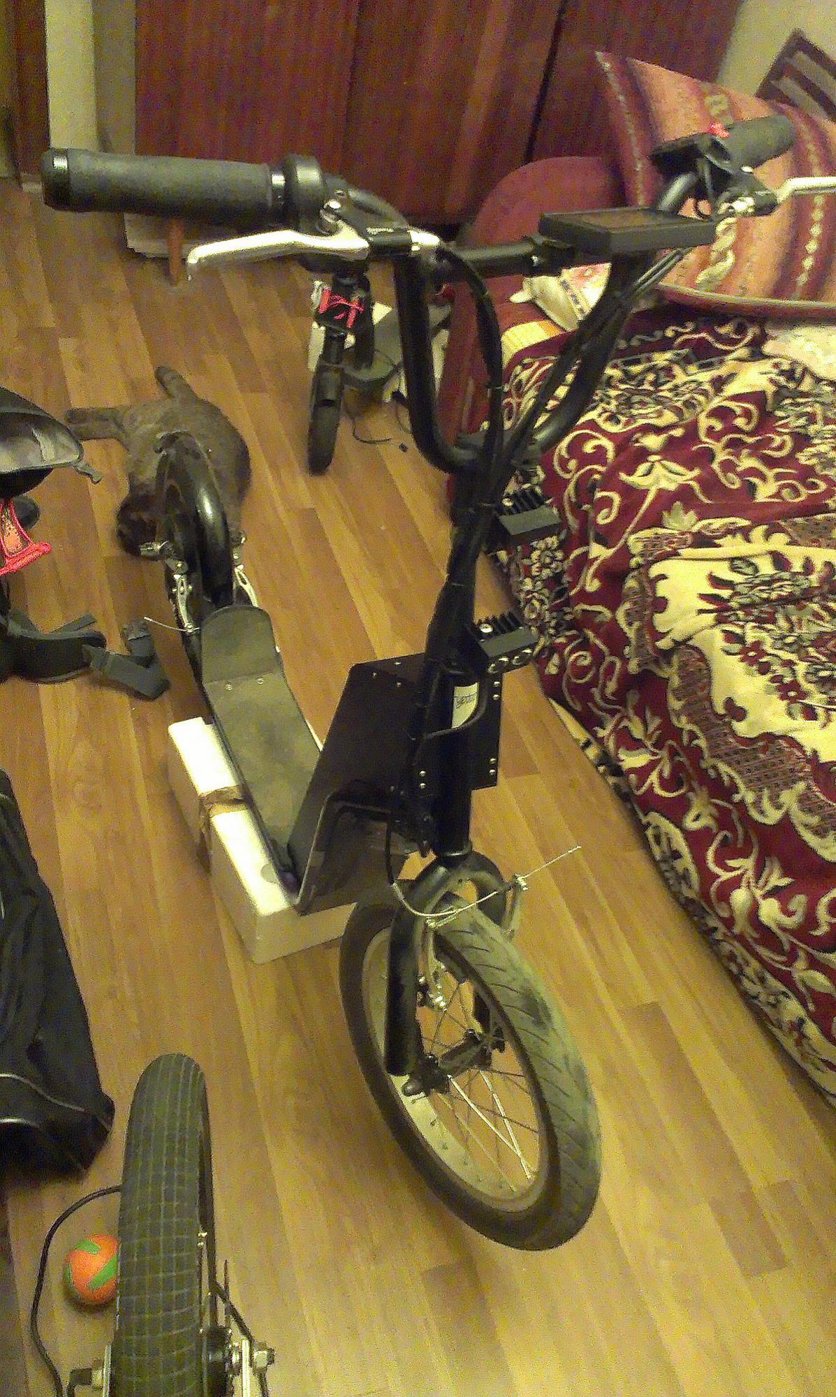

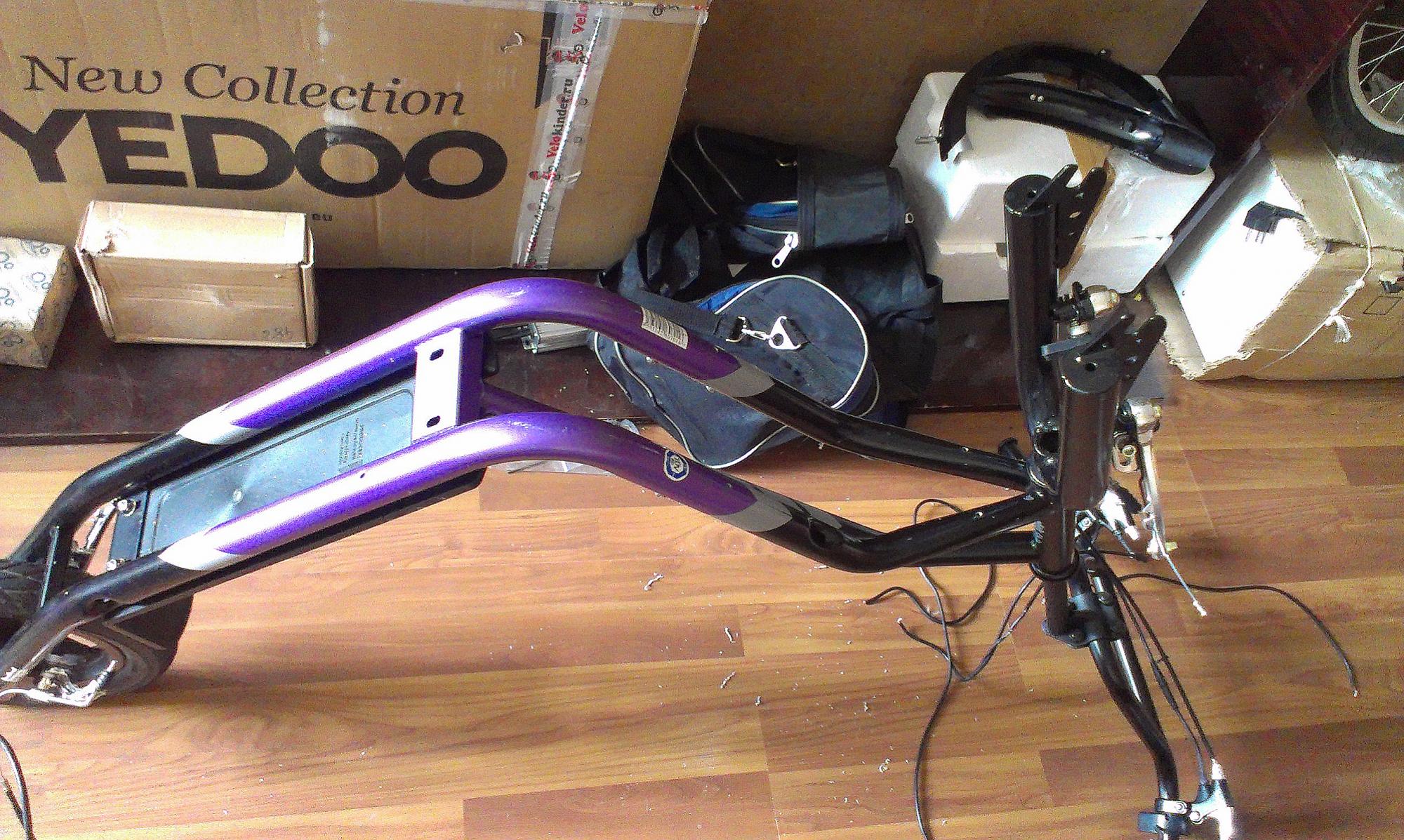

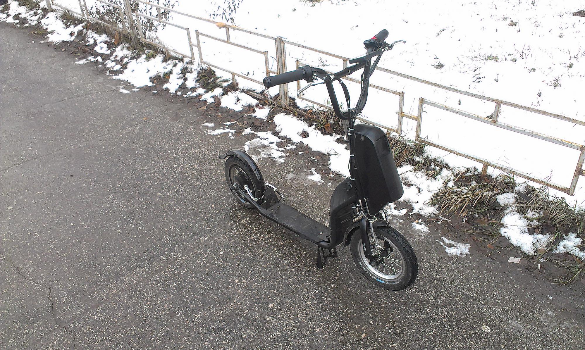

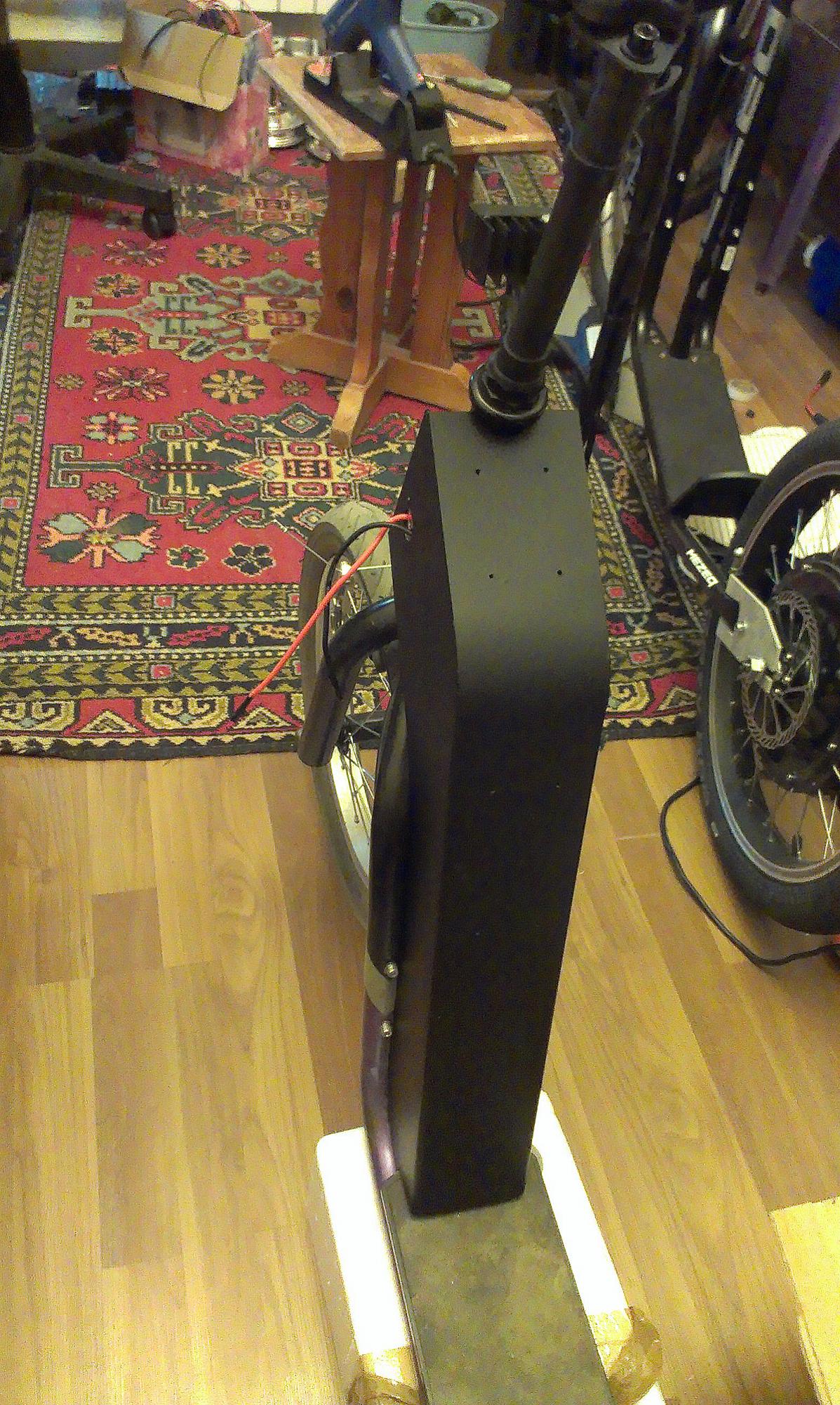

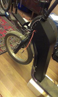

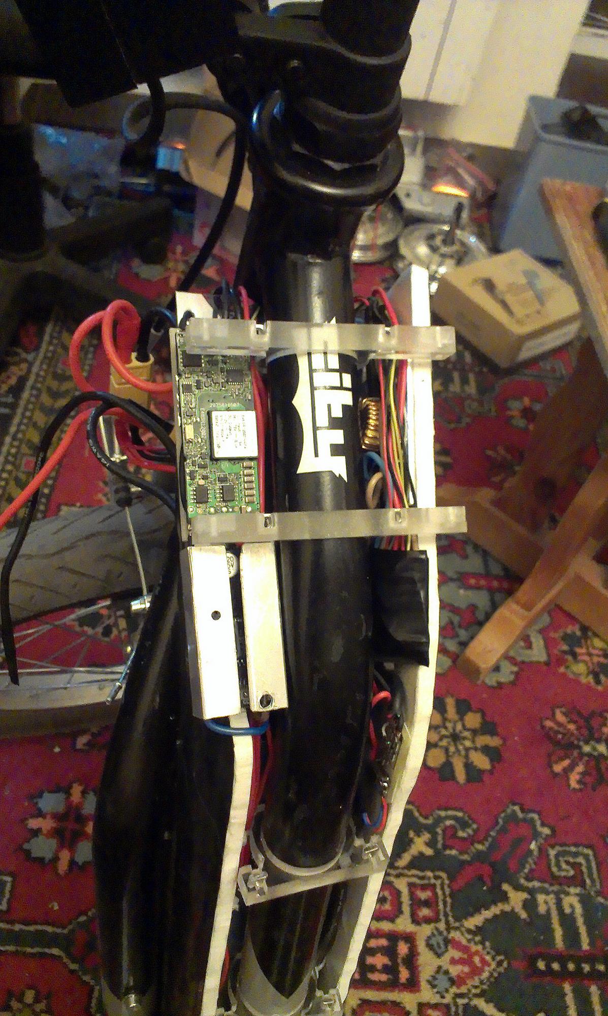

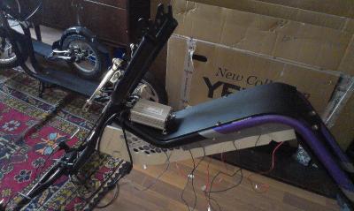

Было решено сменить базу и перепаковать акб в рулевую стойку, как на первом оксе.
С рамы было всё снято, возвращенный в заводской вид самокат был продан с уценкой.

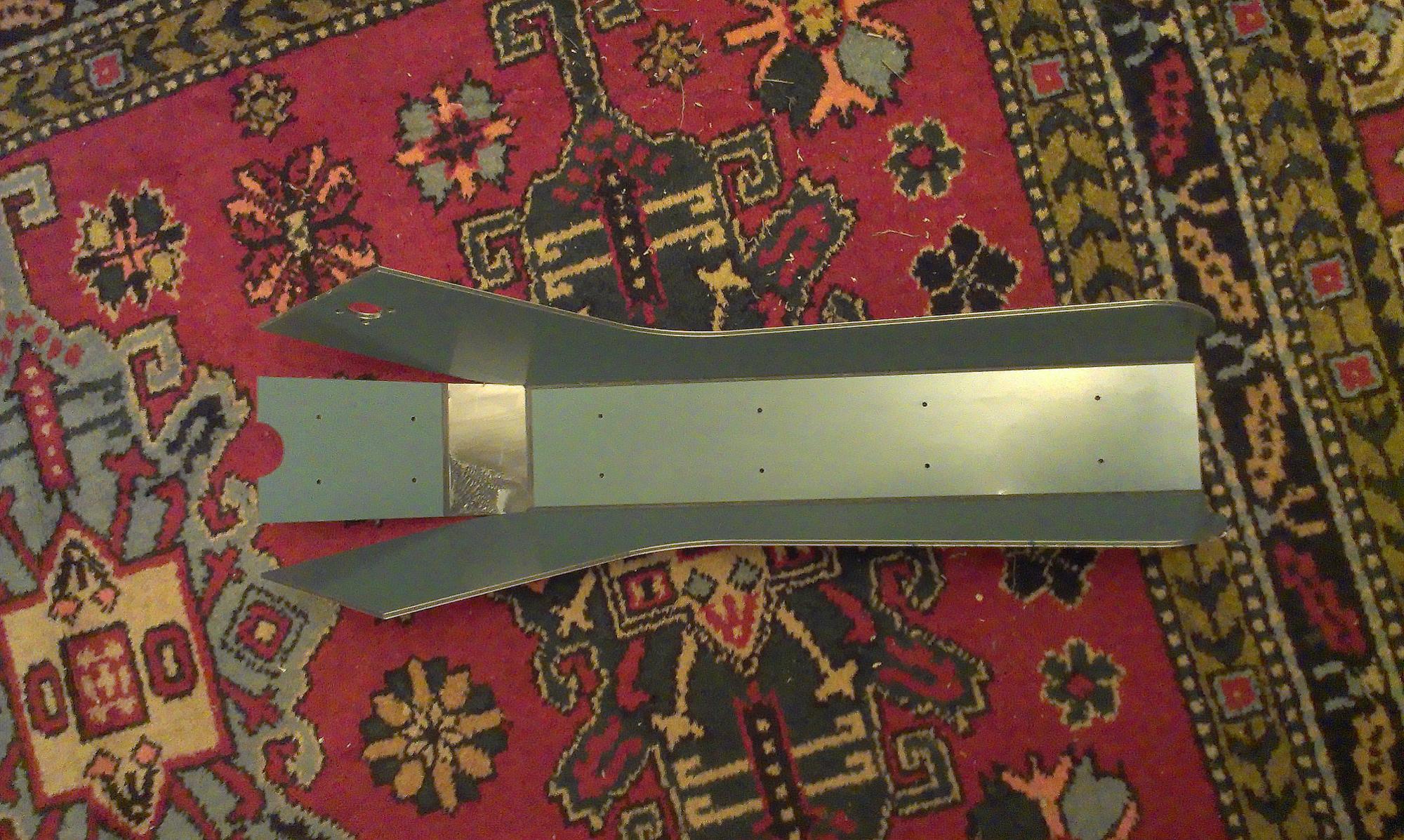

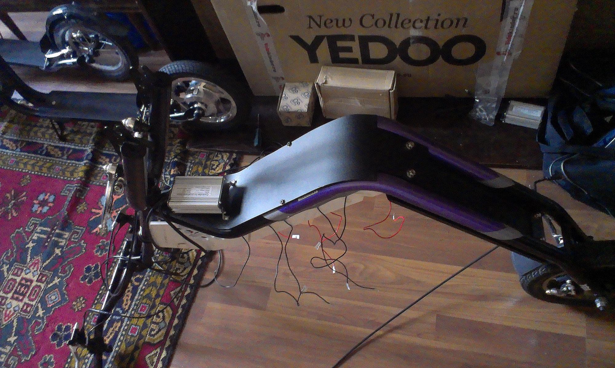

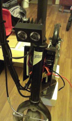

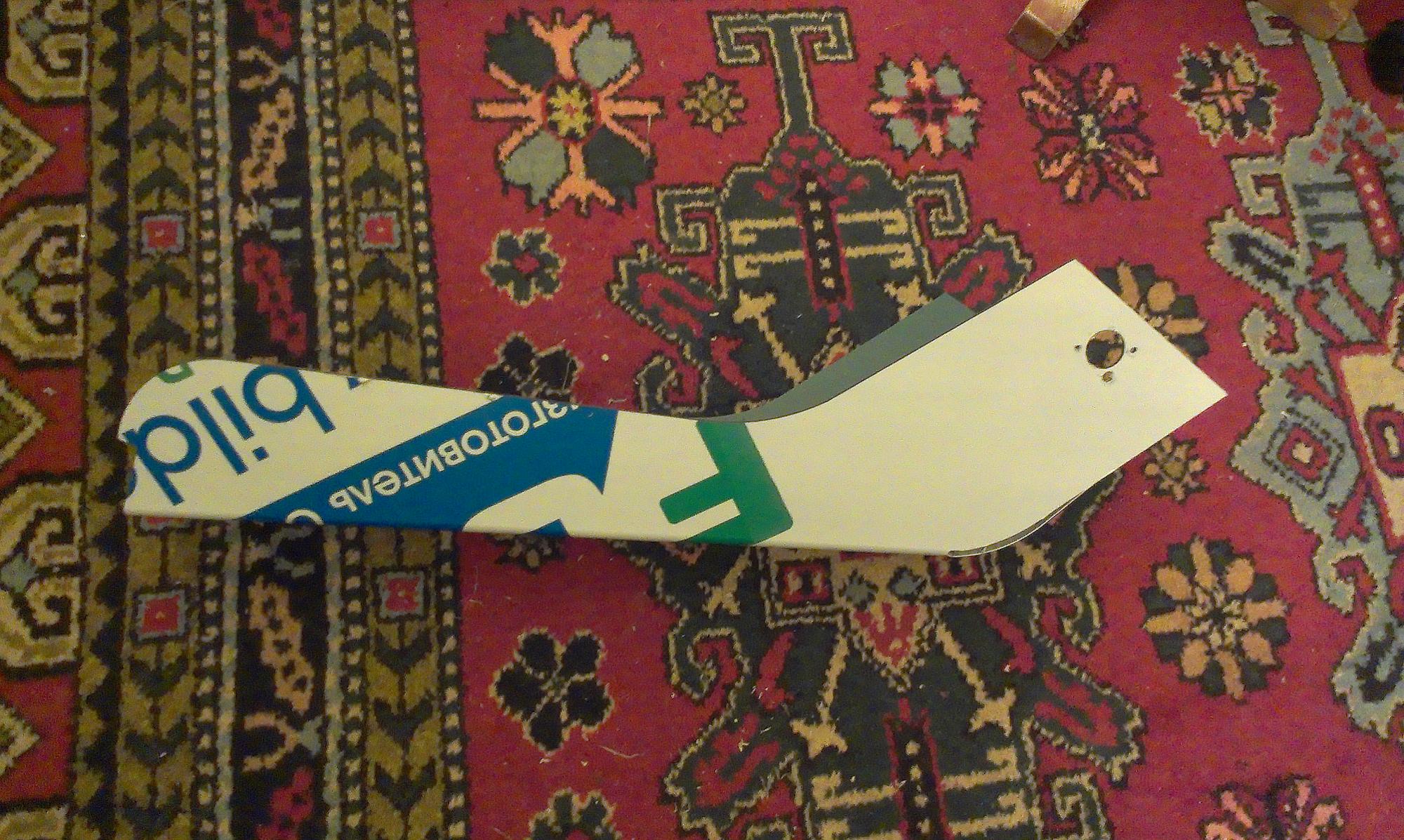

Новая рама приехала, начинаем проектирование.

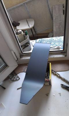

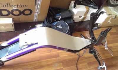

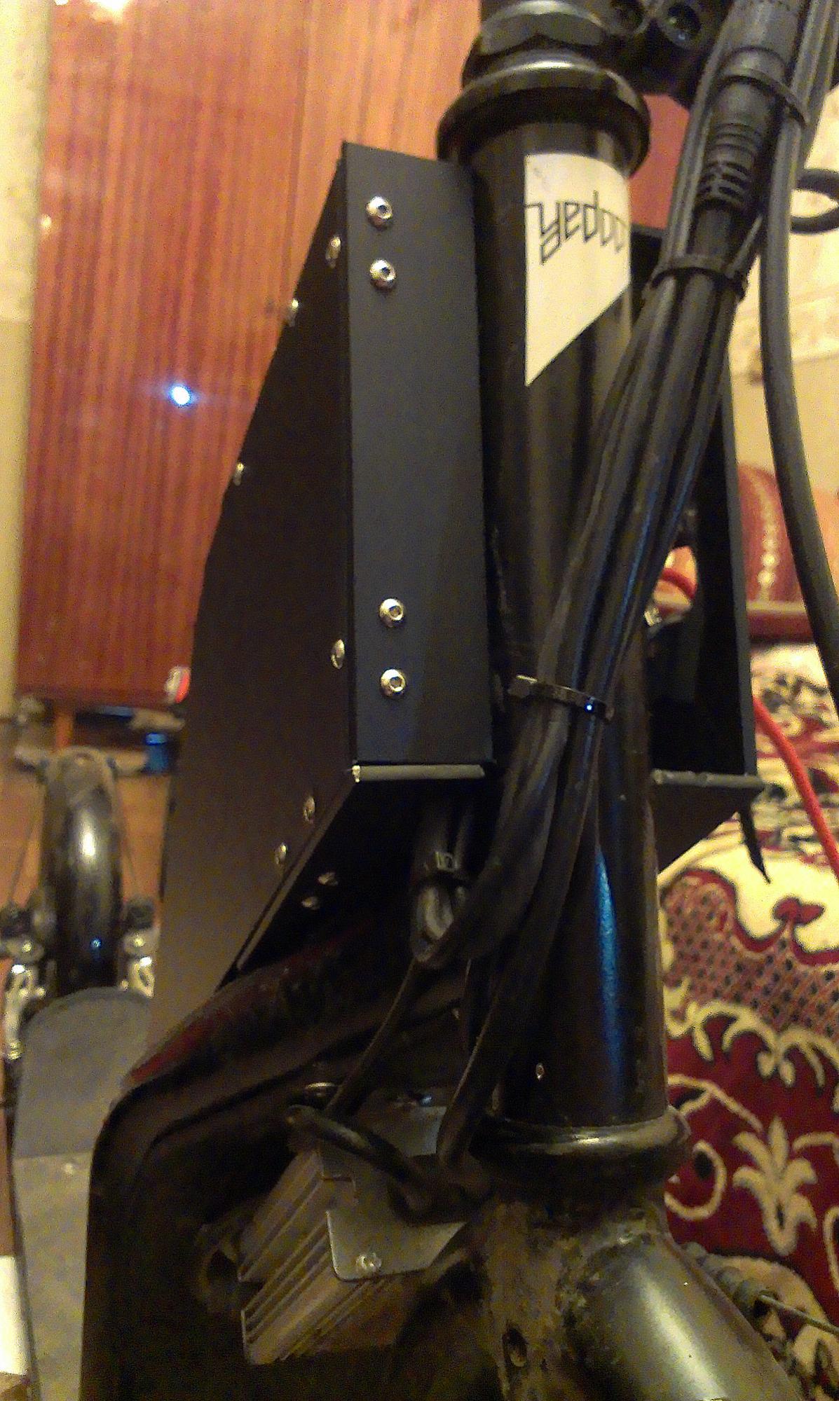

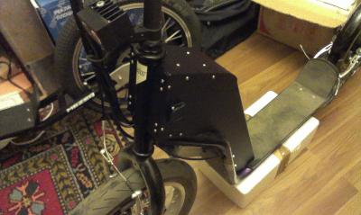

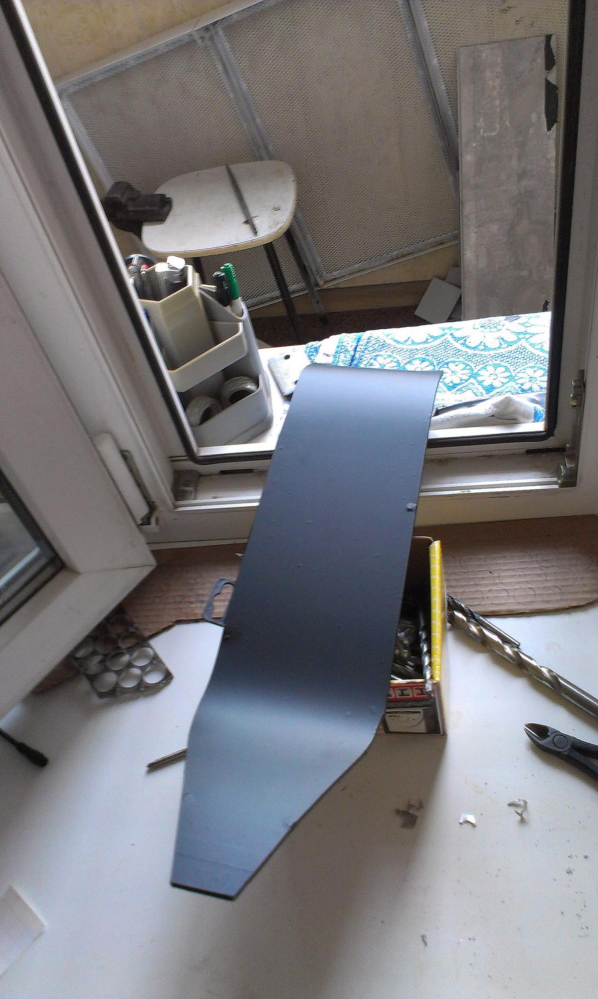

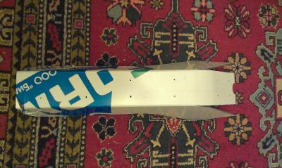

Передняя защитная пластина, она-же основание для каркаса сборки акб.
Алюкобонд 4мм.
Оклеил черной матовой пленкой, Oracal-641.

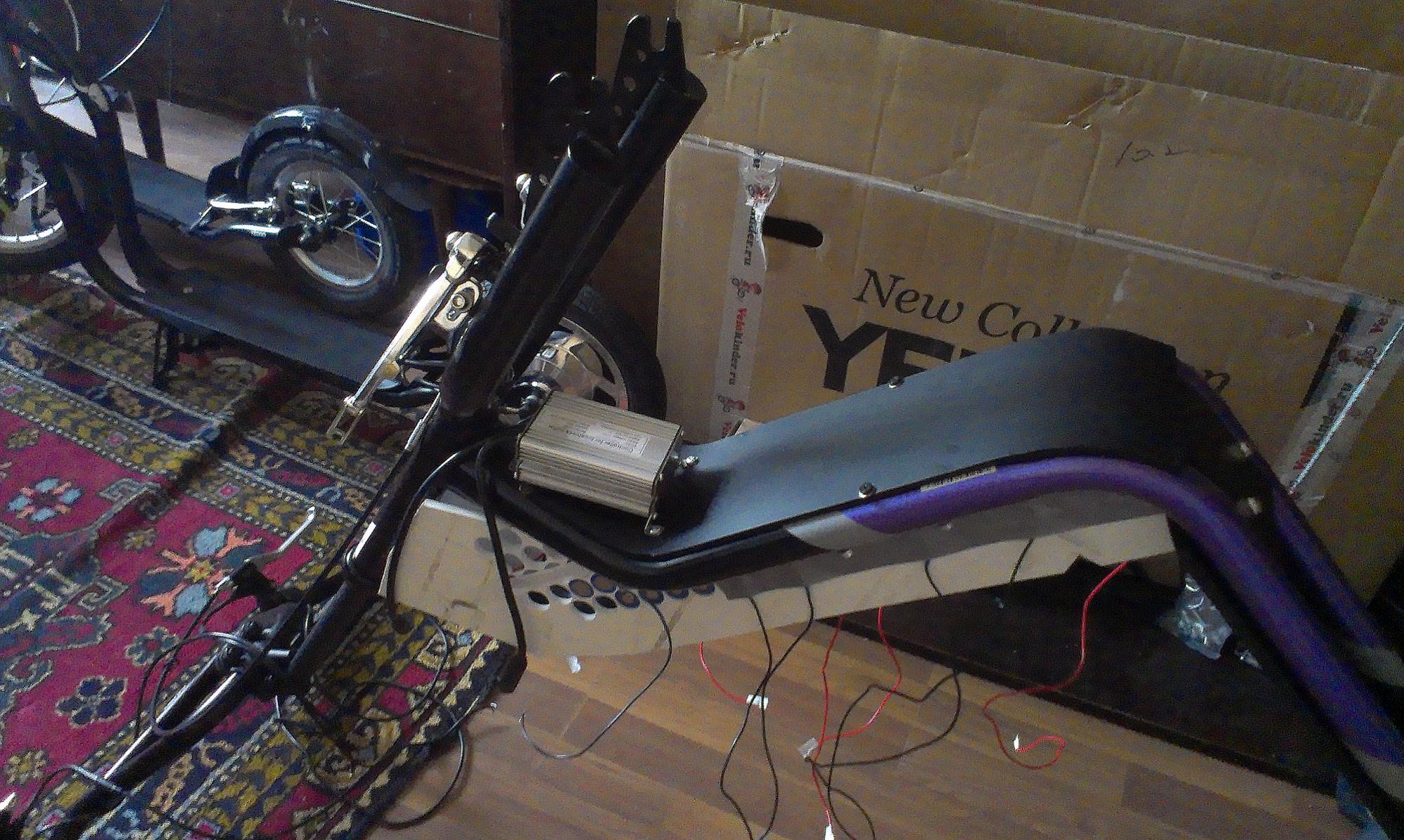

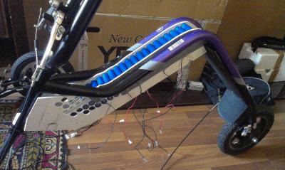

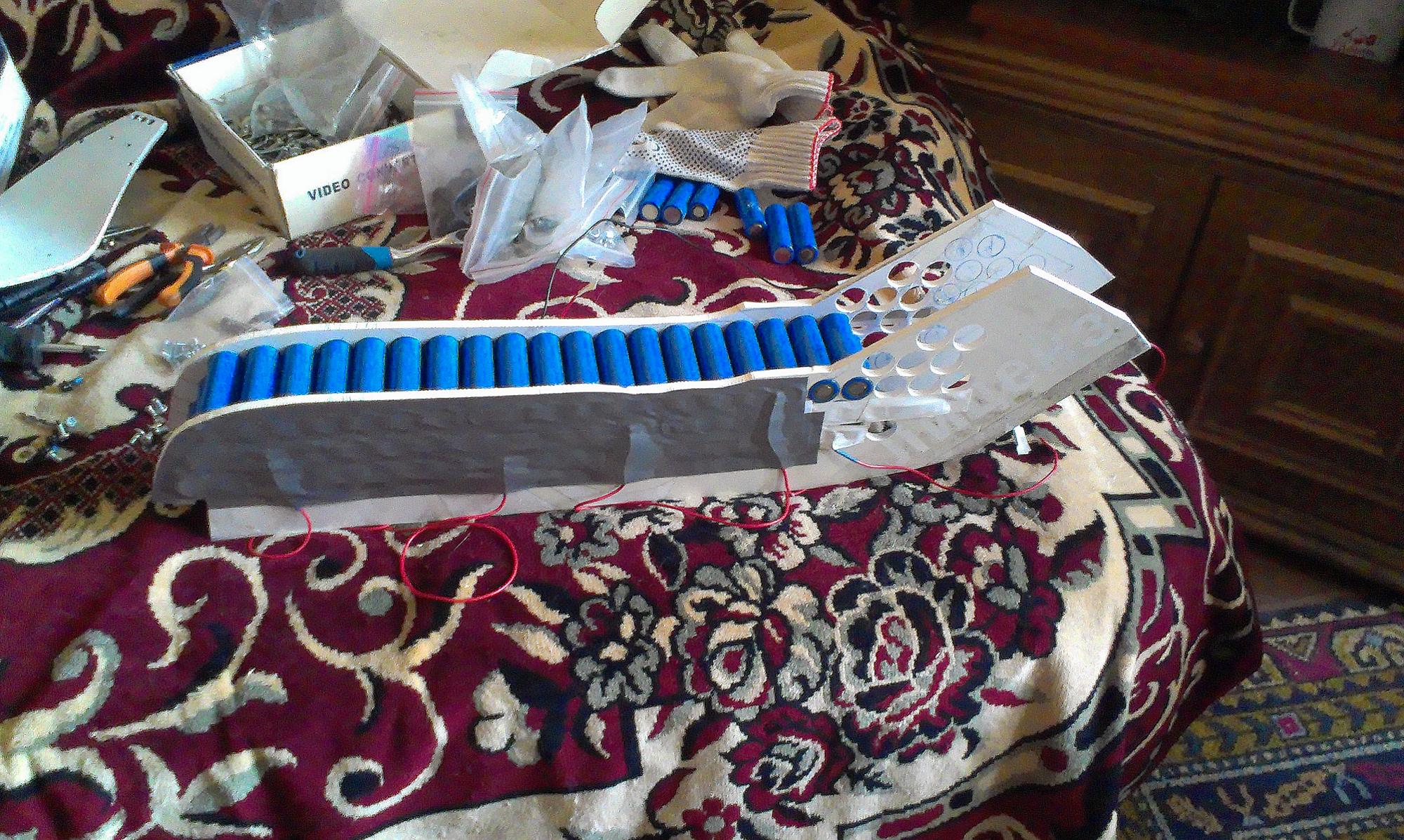

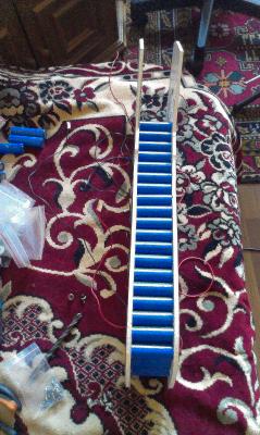

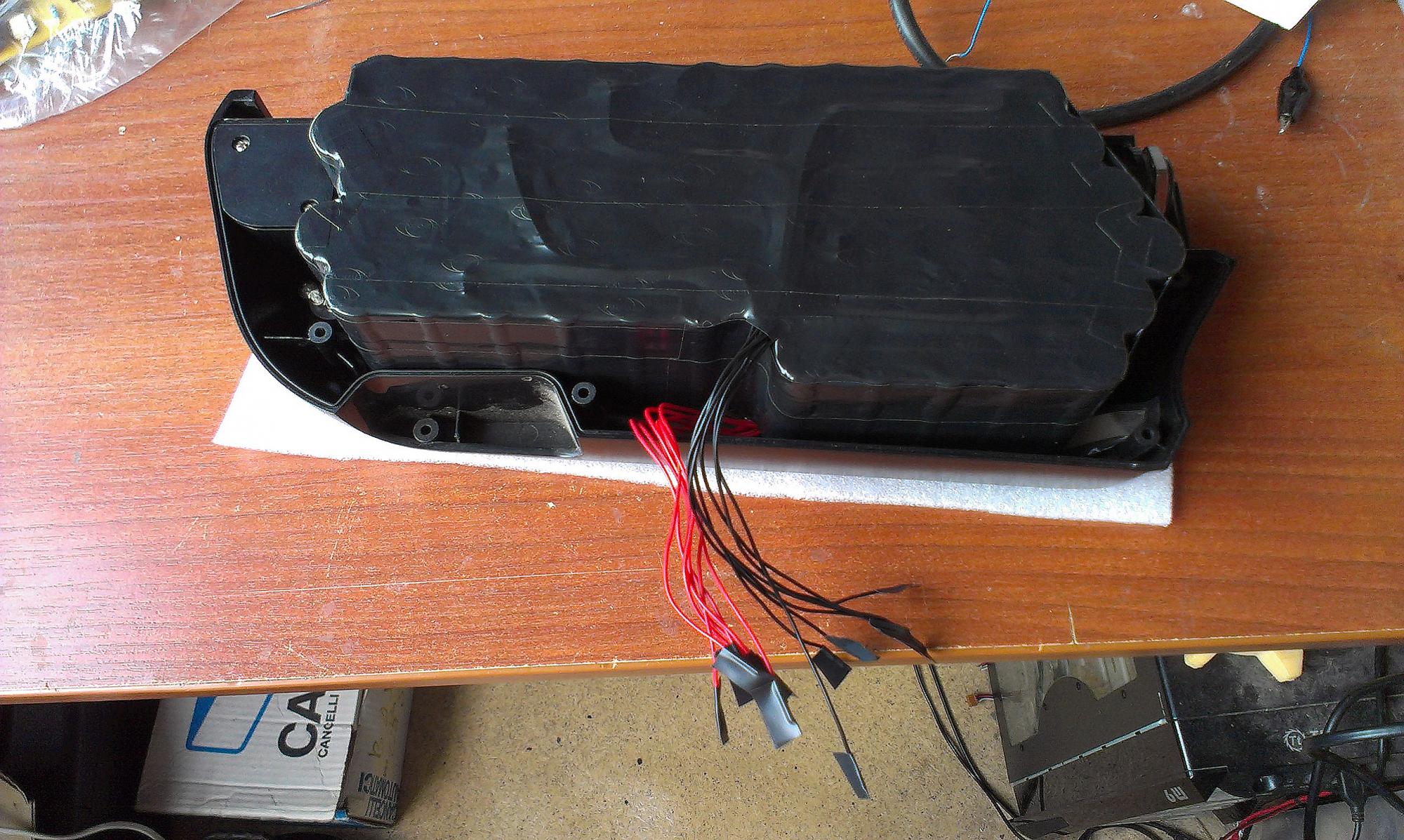

Ячейки аккумулятора я решил не склеивать как это делается обычно, а расположить между двух пластин вспененного пвх, от какой-то рекламной вывески.
Пластины вырезаны по форме передней защитной пластины и будут опираться на нее, равномерно распределяя нагрузку.
Защитную пластину прикрепил винтами, засверлив раму и нарезав резьбу.
Сверху на ней удобно располагается контроллер. Там он не мешается и всегда на обдуве.

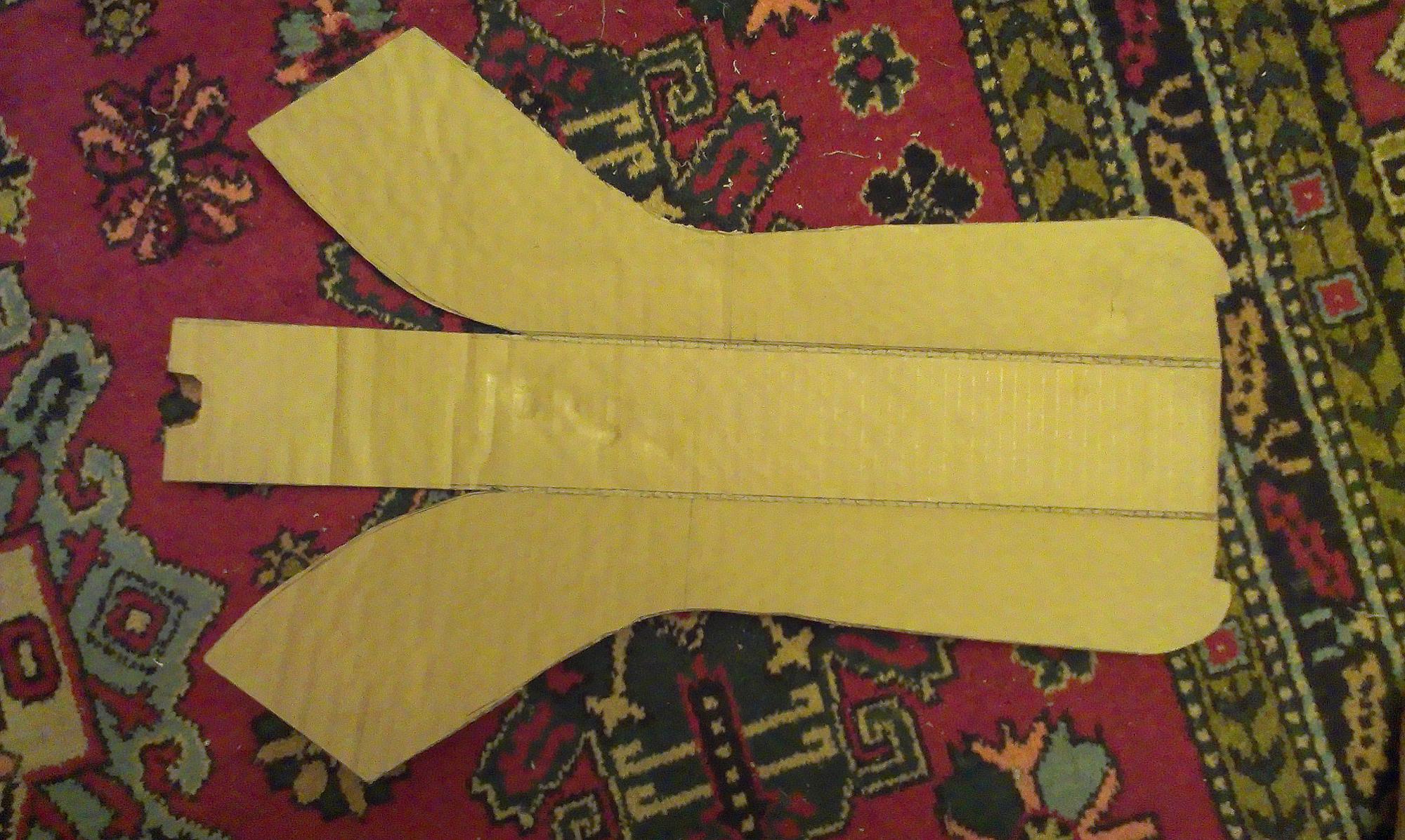

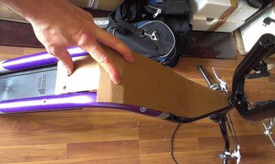

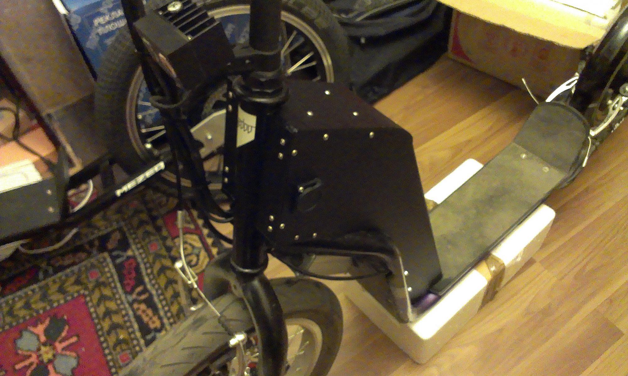

Далее сделал из картона шаблон корпуса.
Друг помог, сделав модель с моего шаблона и вырезав её на фрезере из 3мм алюкобонда.

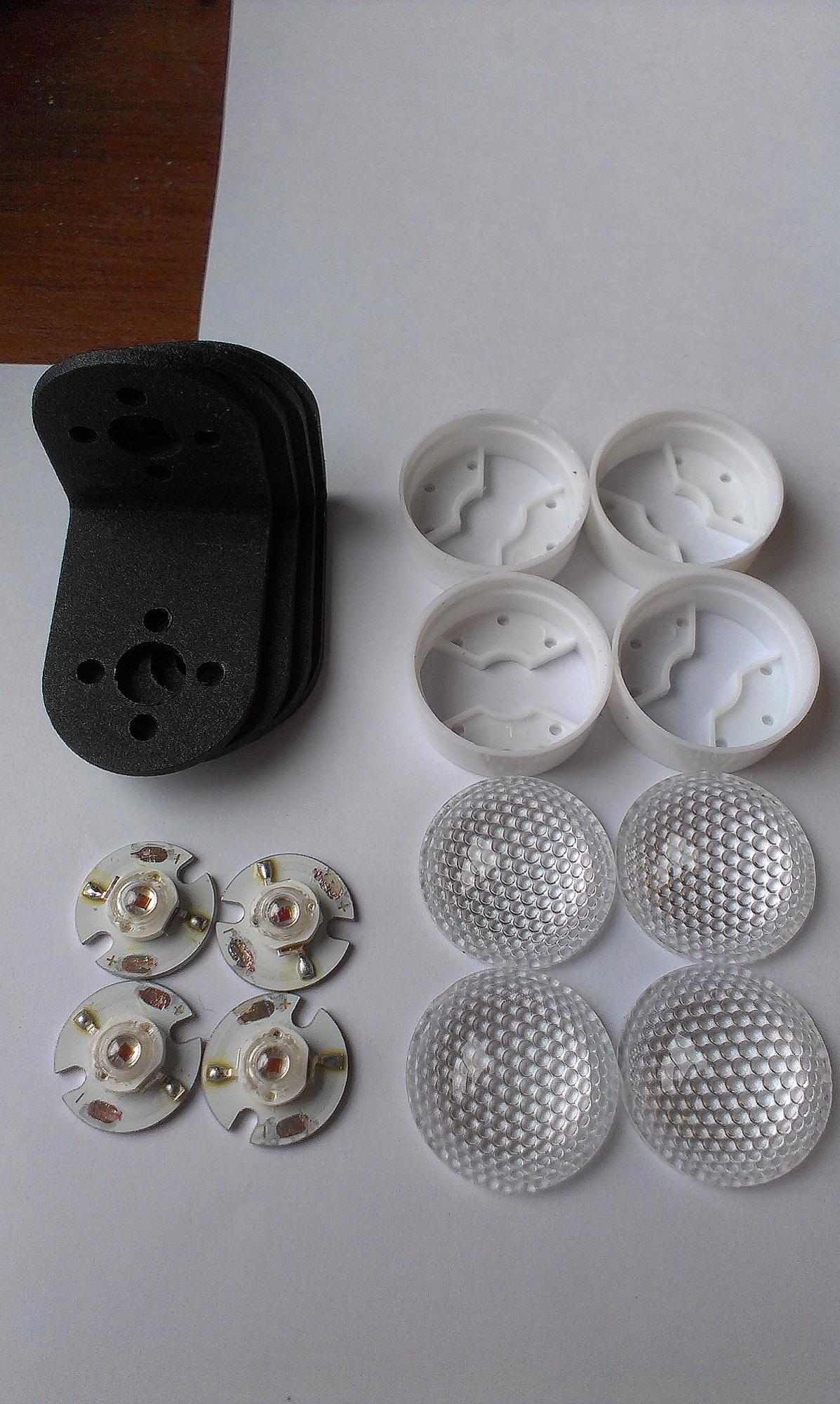

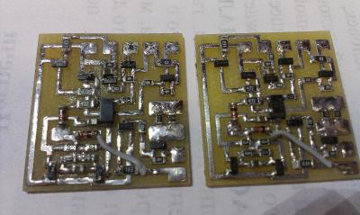

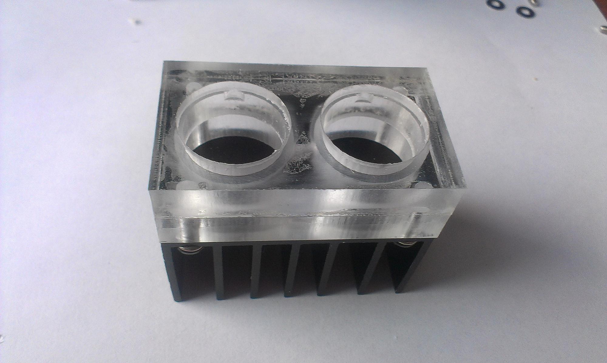

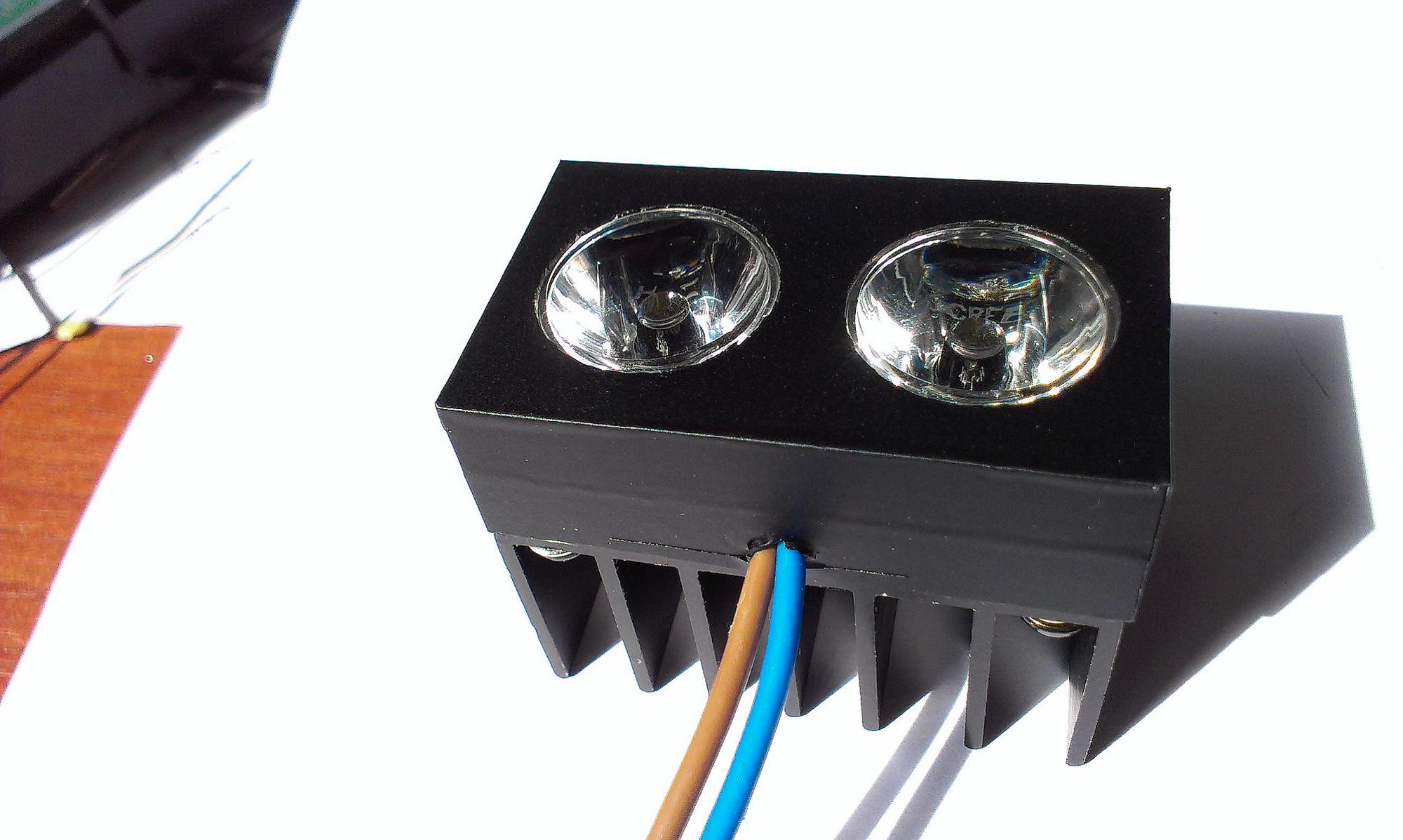

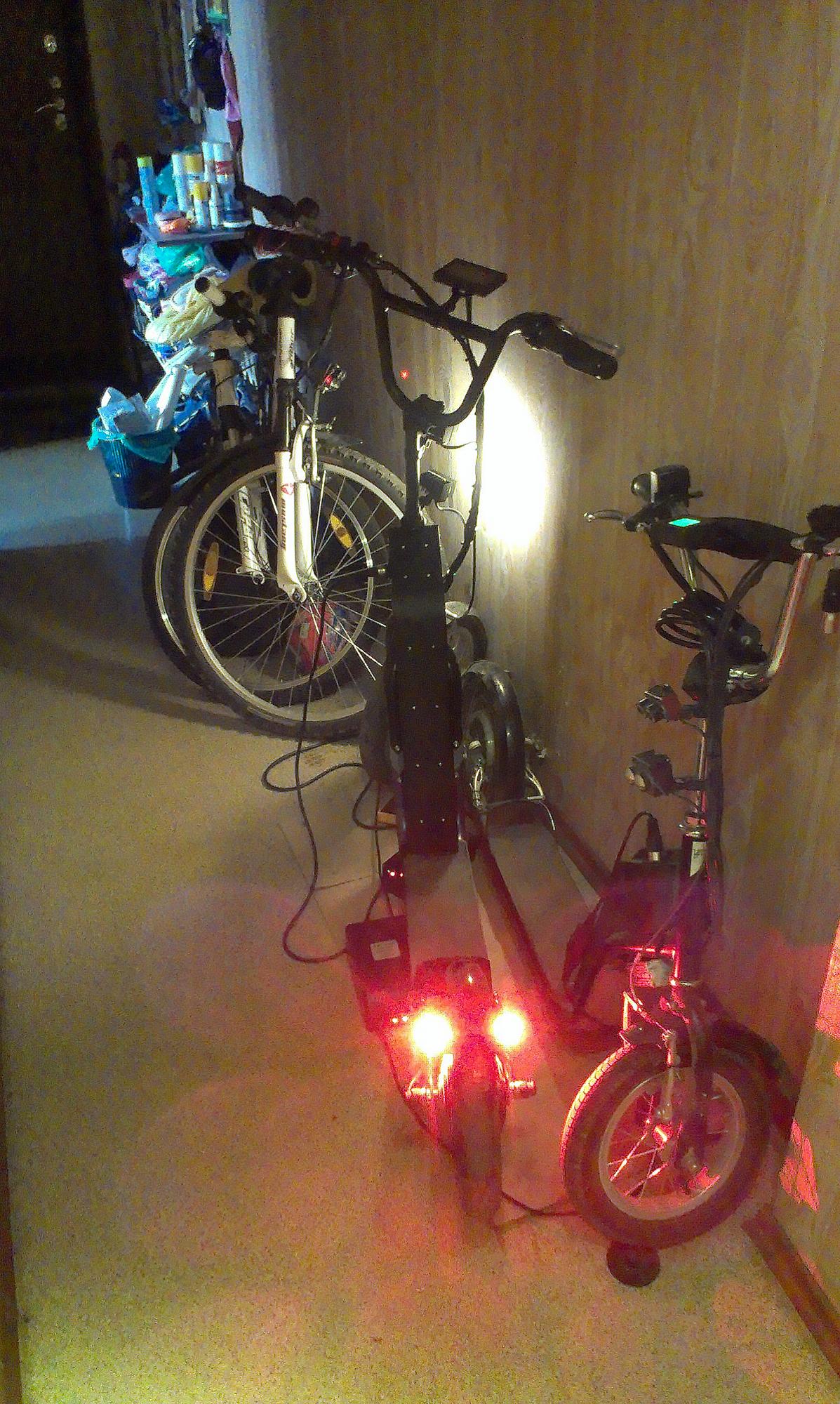

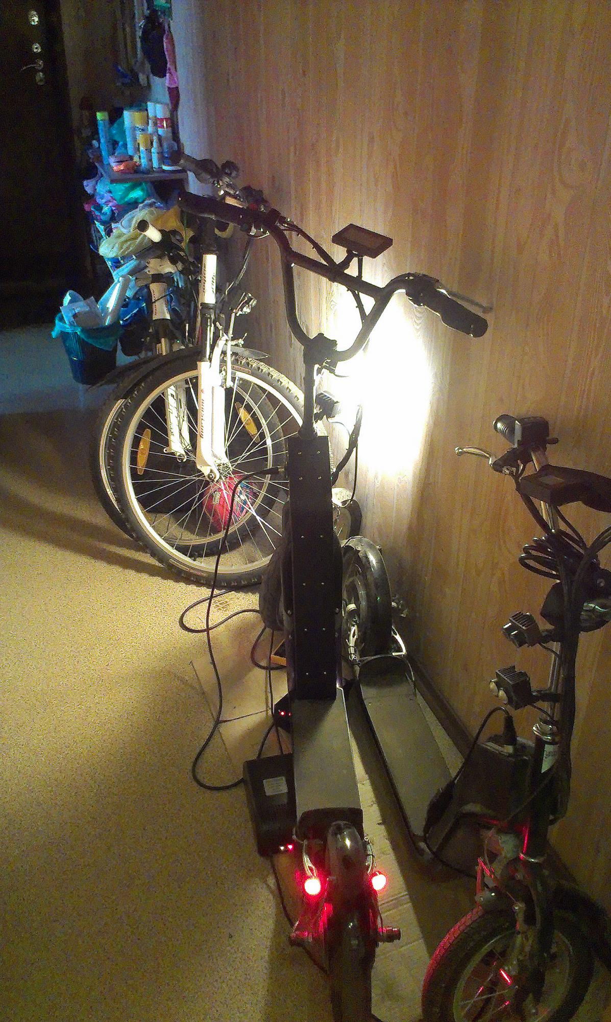

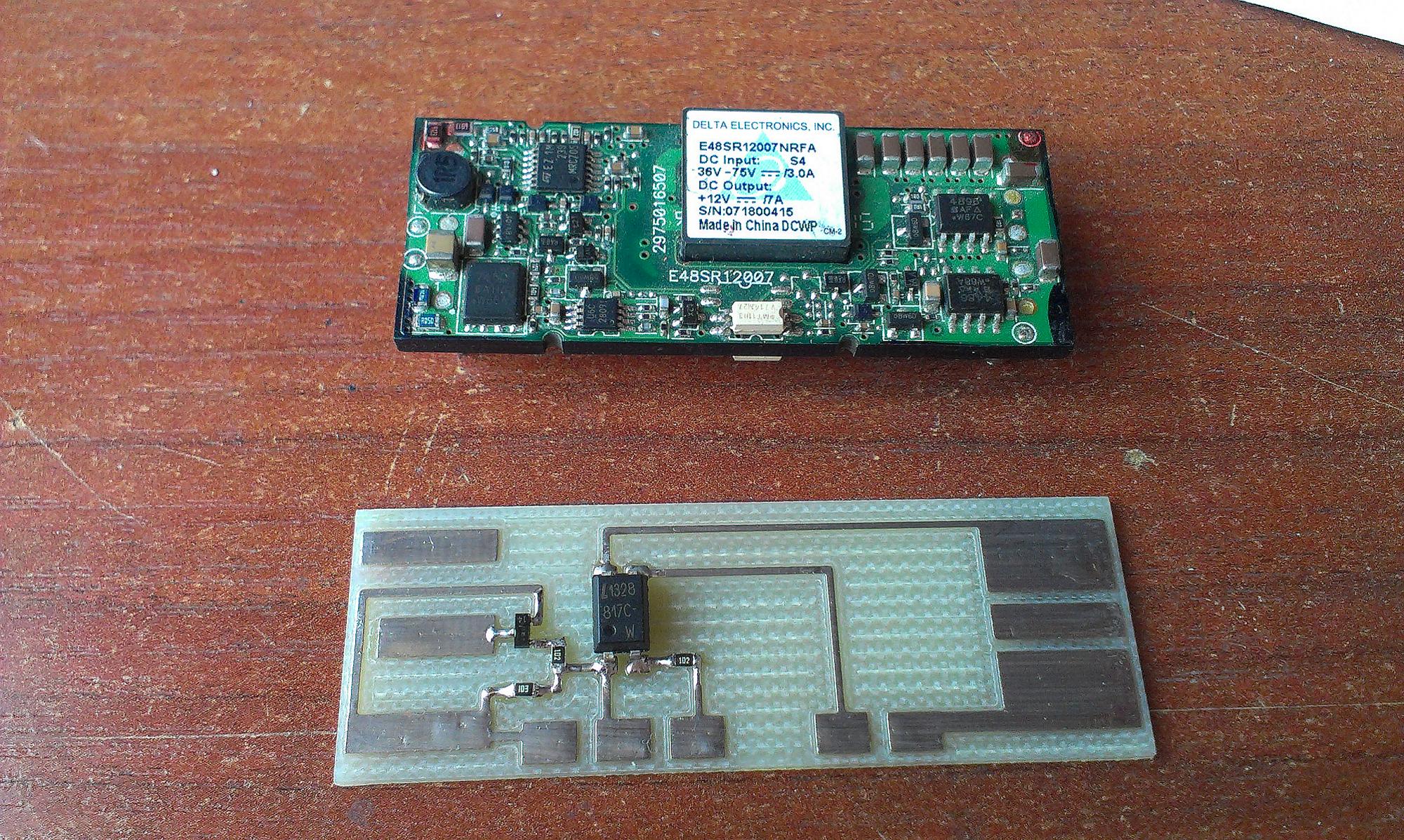

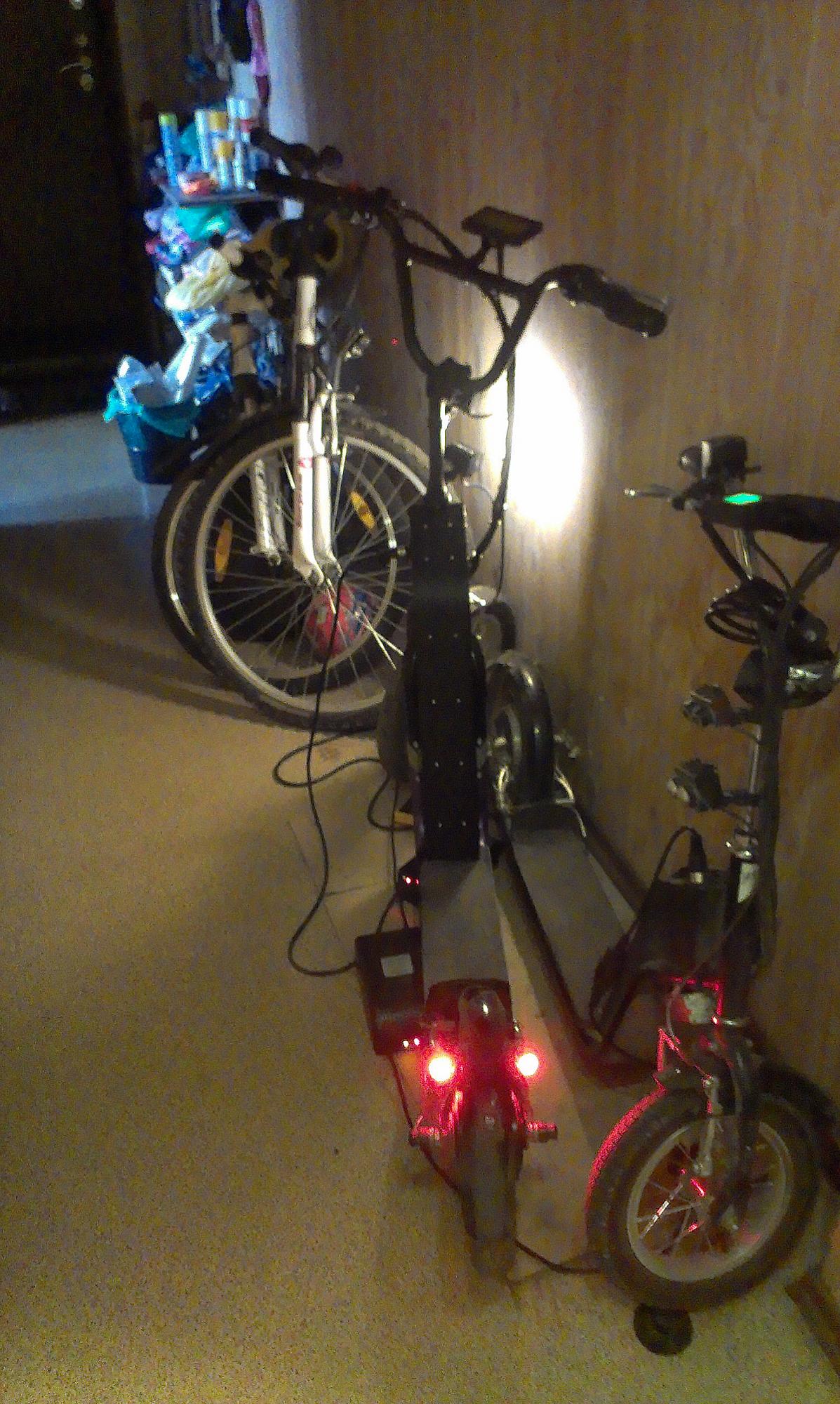

Для фар и задних огней раздобыл крутую ди-сишку на 12 вольт 7 ампер.

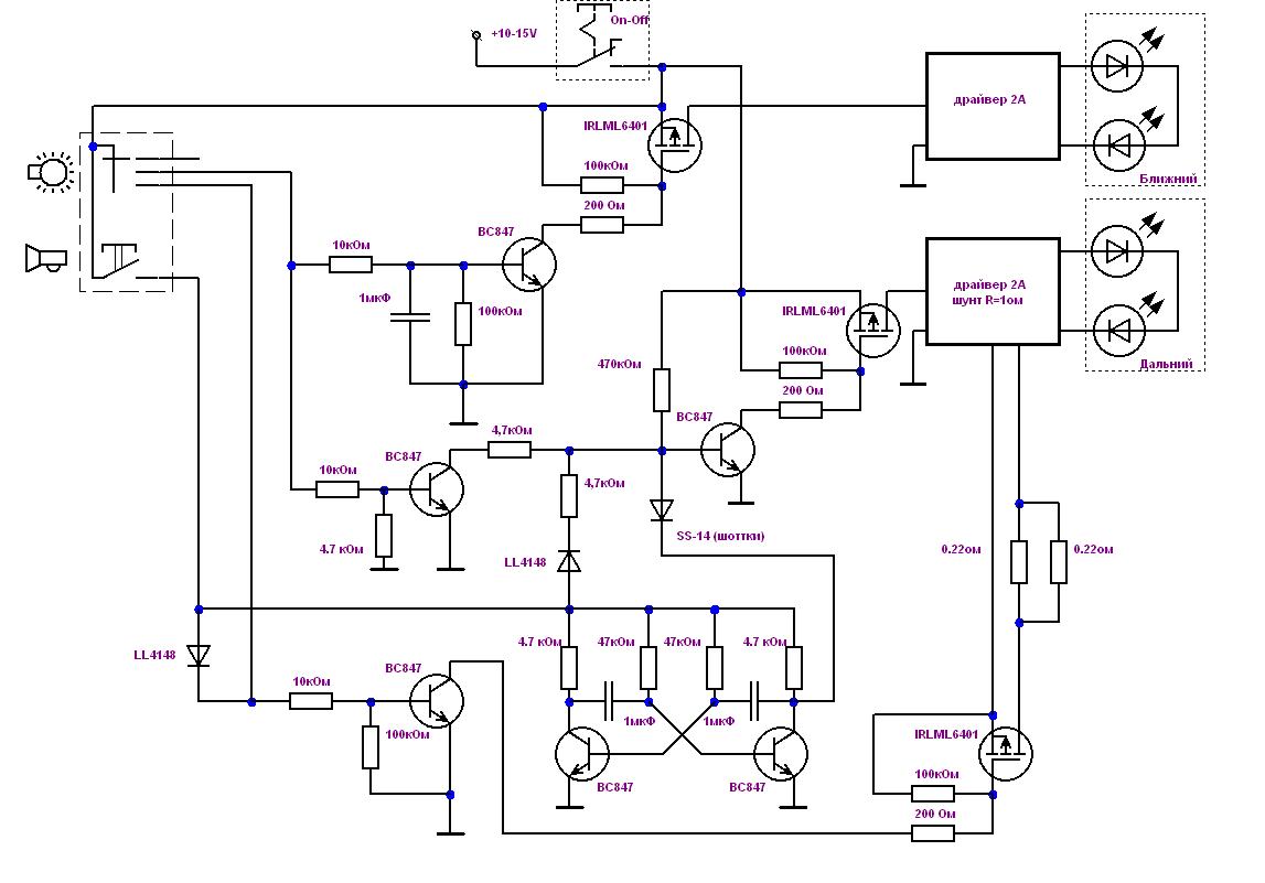

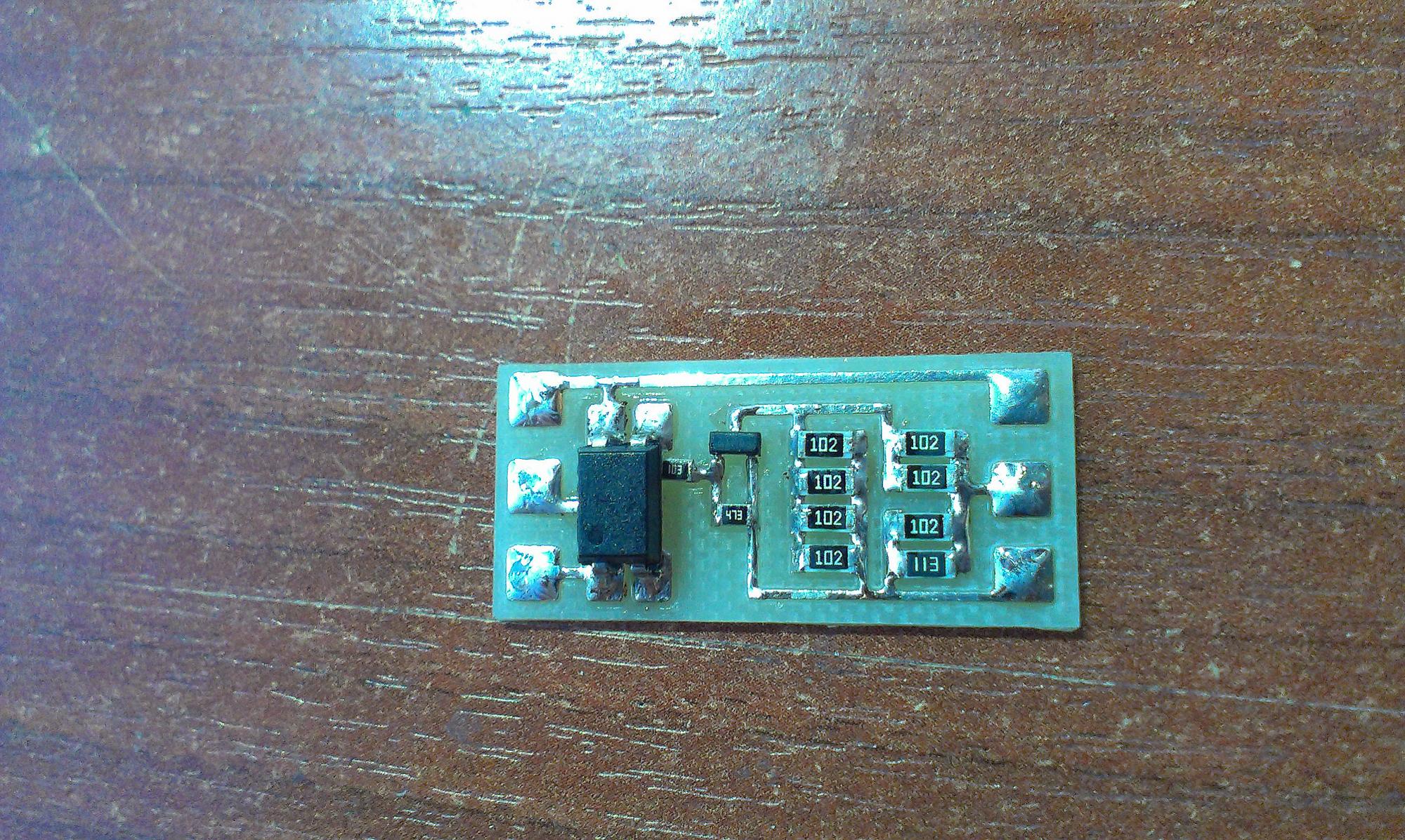

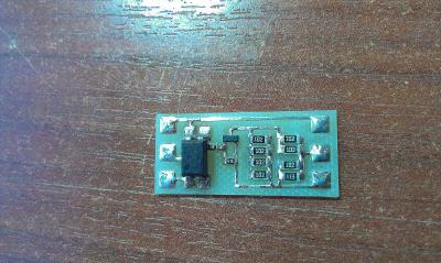

Нарисовал и спаял платку питания стоп-габаритов.
Также поставил уже сделанную раньше плату управления светом.
Скомпоновал дисишку, два драйвера фар, платку управления передним светом и платку питания задних огней.

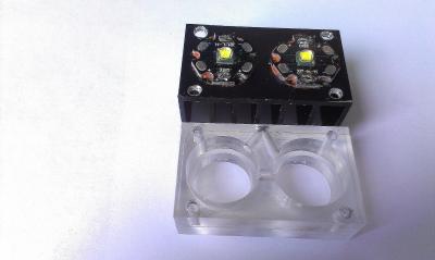

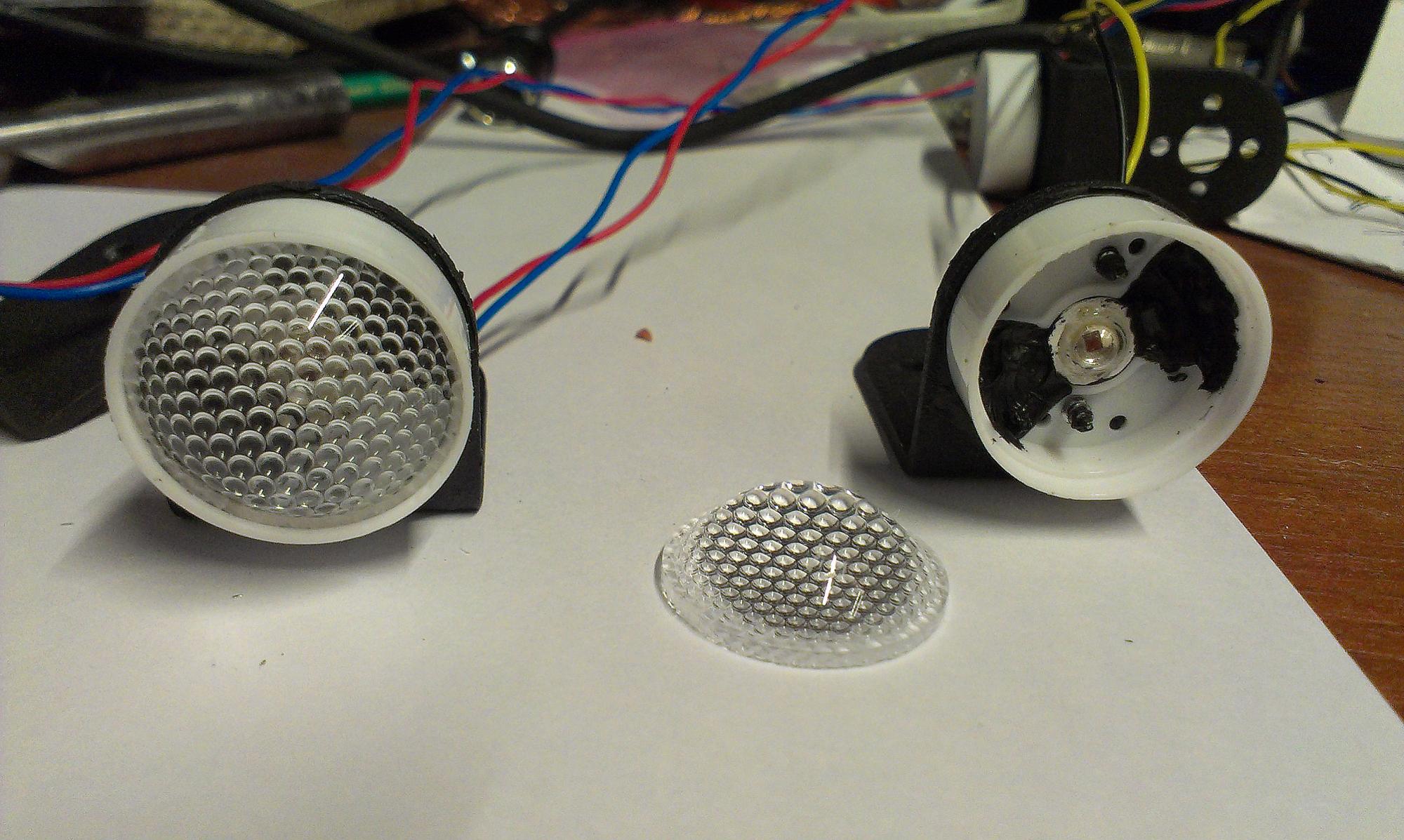

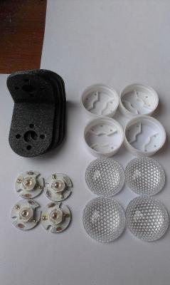

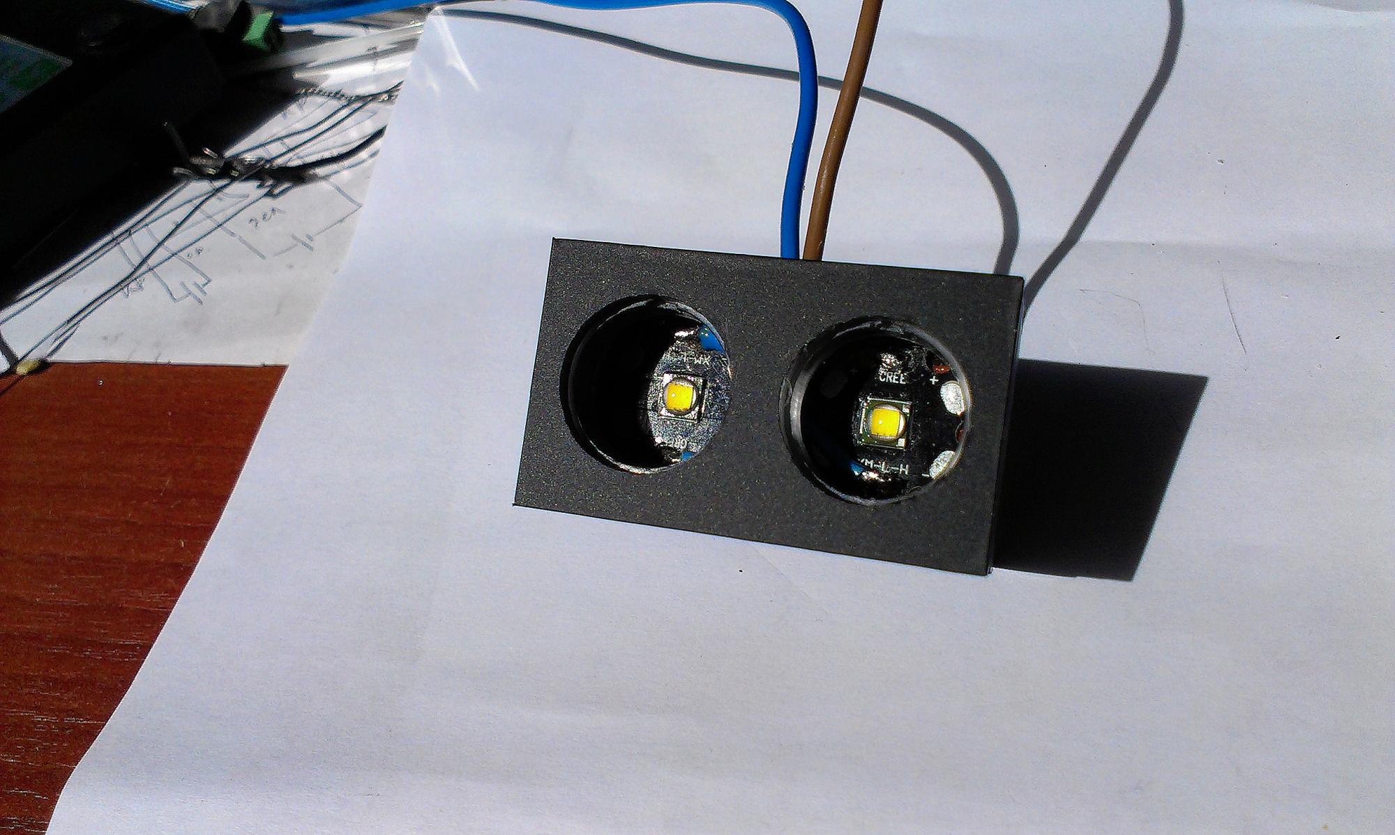

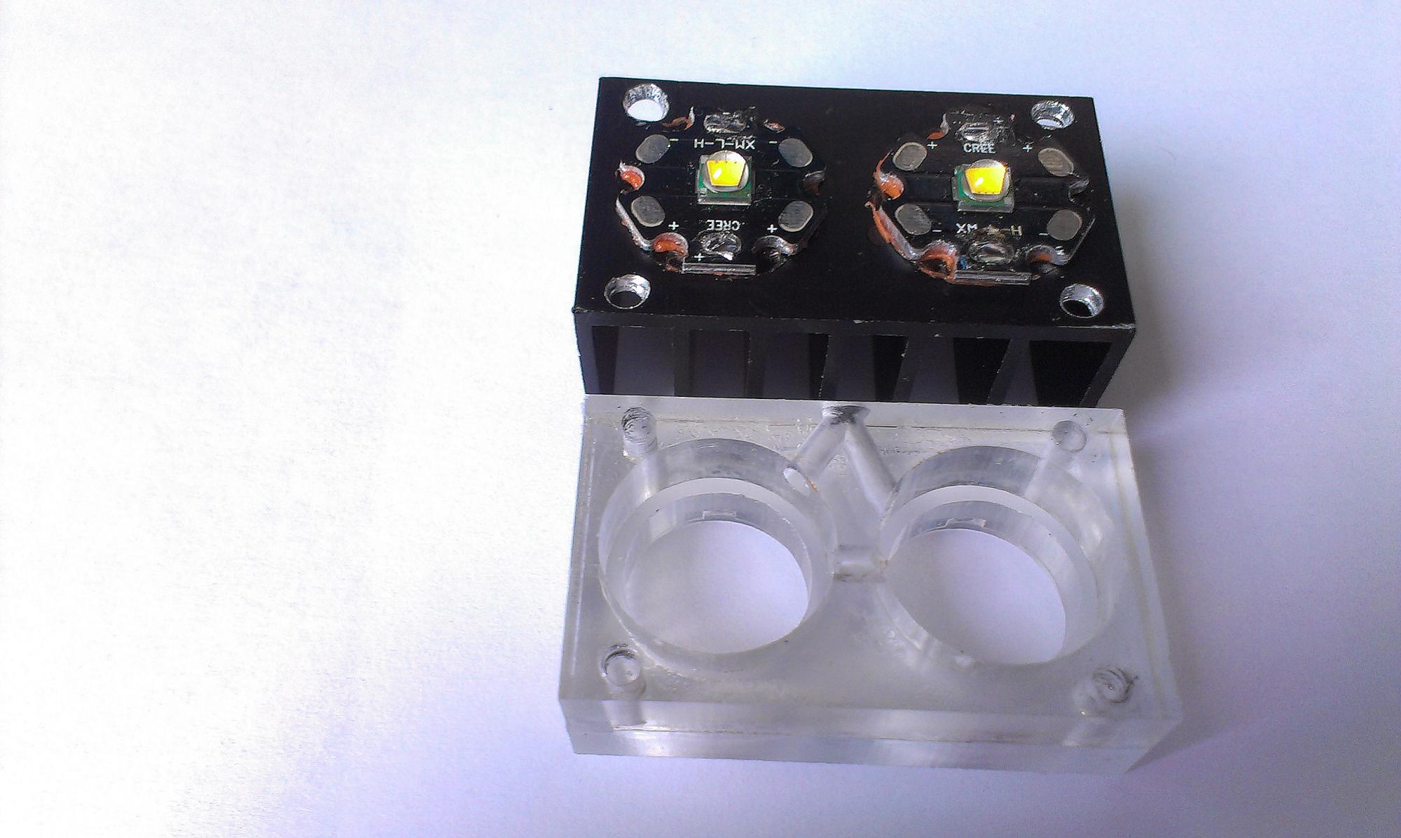

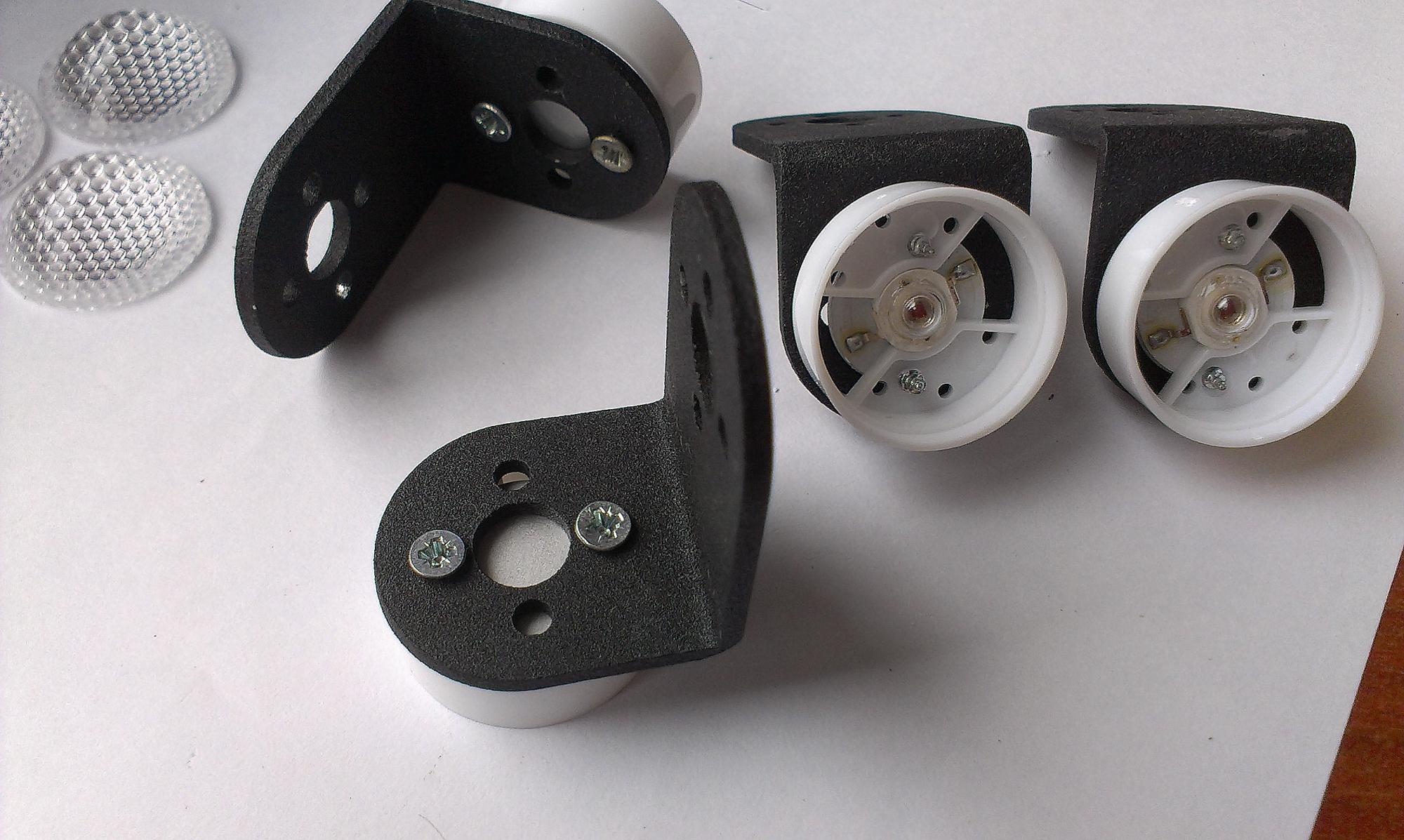

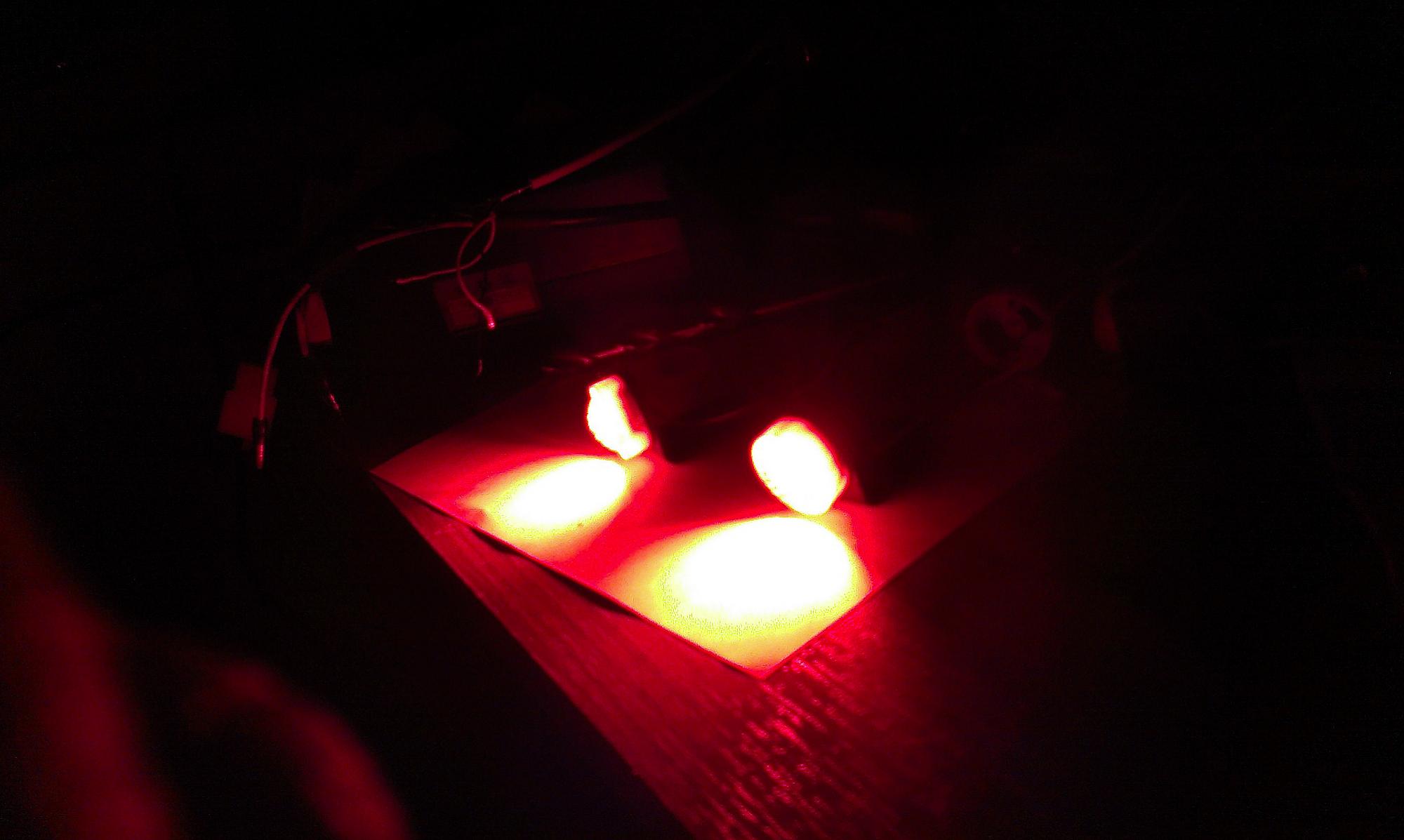

Фары - самодельные, радиатор, два светика Cree XML для дальнего или MTG для ближнего, корпус из поликарбоната, линзы.
Стоп-габаритные огни из красных эммиторов, с рассеивающей оптикой.
Собираем корпус, все крепления - на винтах М3 под шестигранник, соединители и держатели вырезаны из поликарбоната.

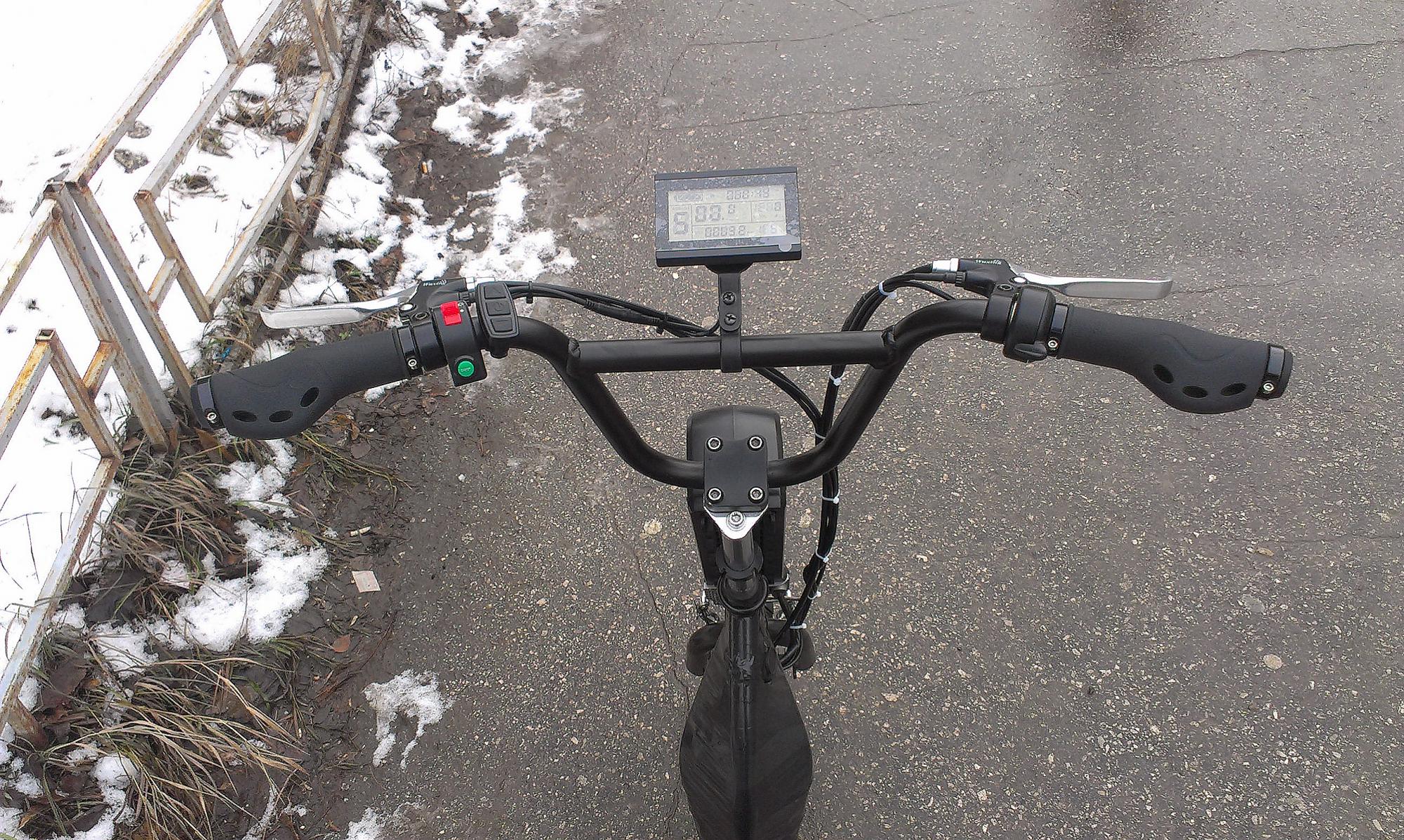

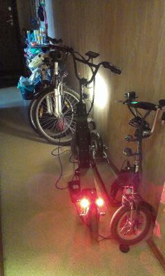

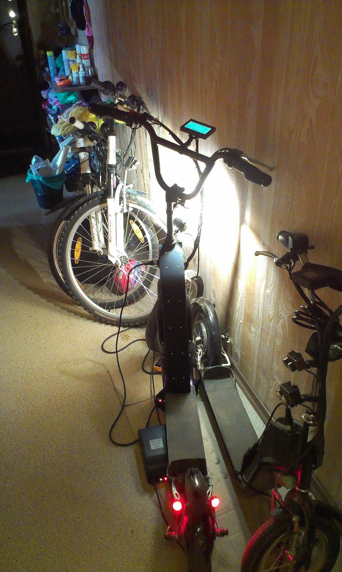

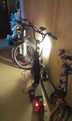

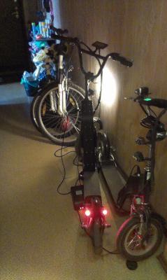

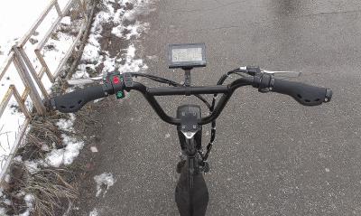

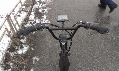

При включении питания автоматически включаются задние габаритные огни и передняя фара дальнего на яркость 10% - режим ходовых огней.
При включении света ( штатной функцией LCD-03 ) - выключается фара дальнего, включается фара ближнего и подсветка дисплея.
При включении дальнего отдельным переключателем на руле - включается фара дальнего (независимо от ближнего).
При нажатии кнопки на переключателе света - работает строб дальним в полную мощность (независимо от всех режимов).
При торможении яркость задних огней увеличивается.

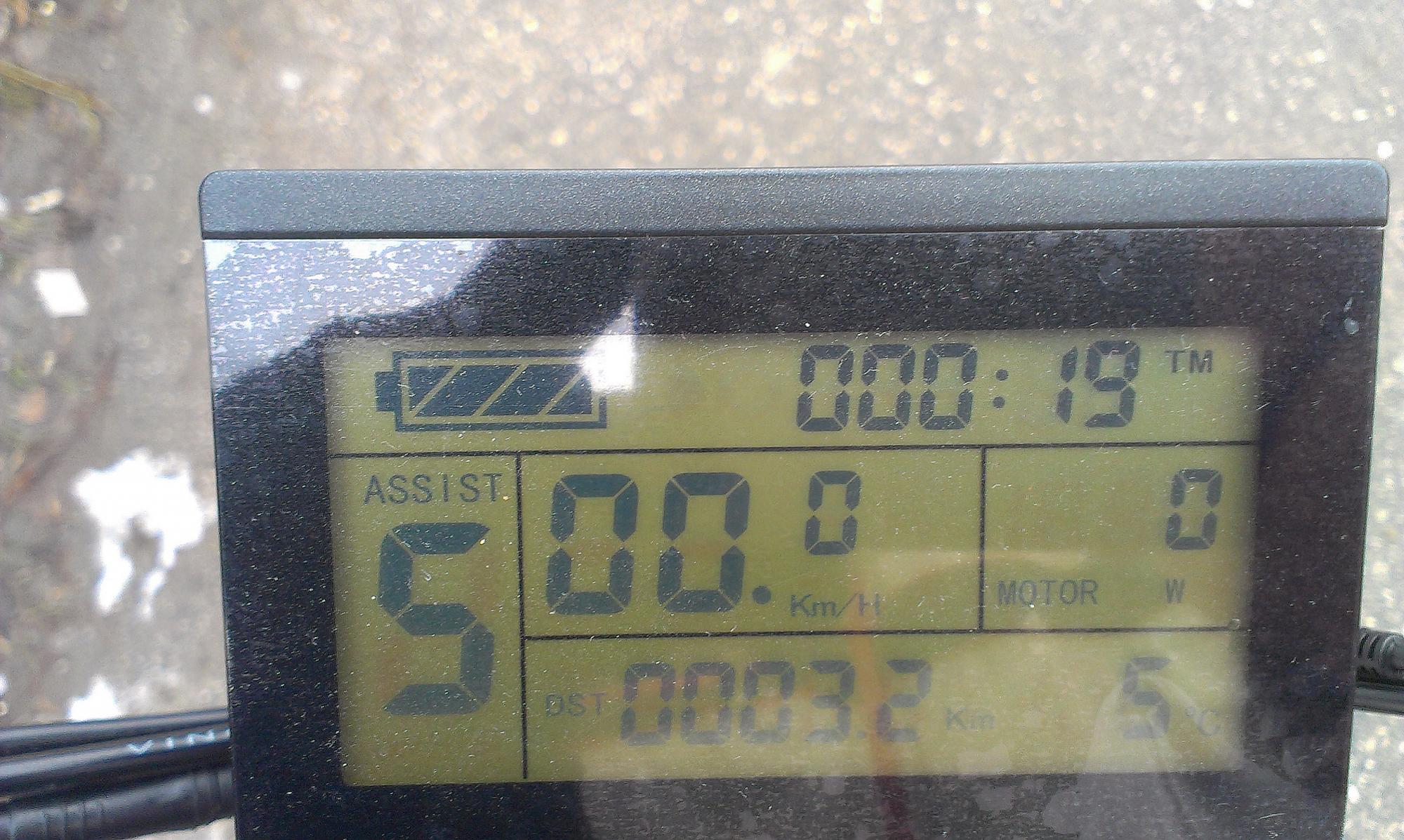

Цитата: BeegBob от 08 Сен. 2016 в 12:39

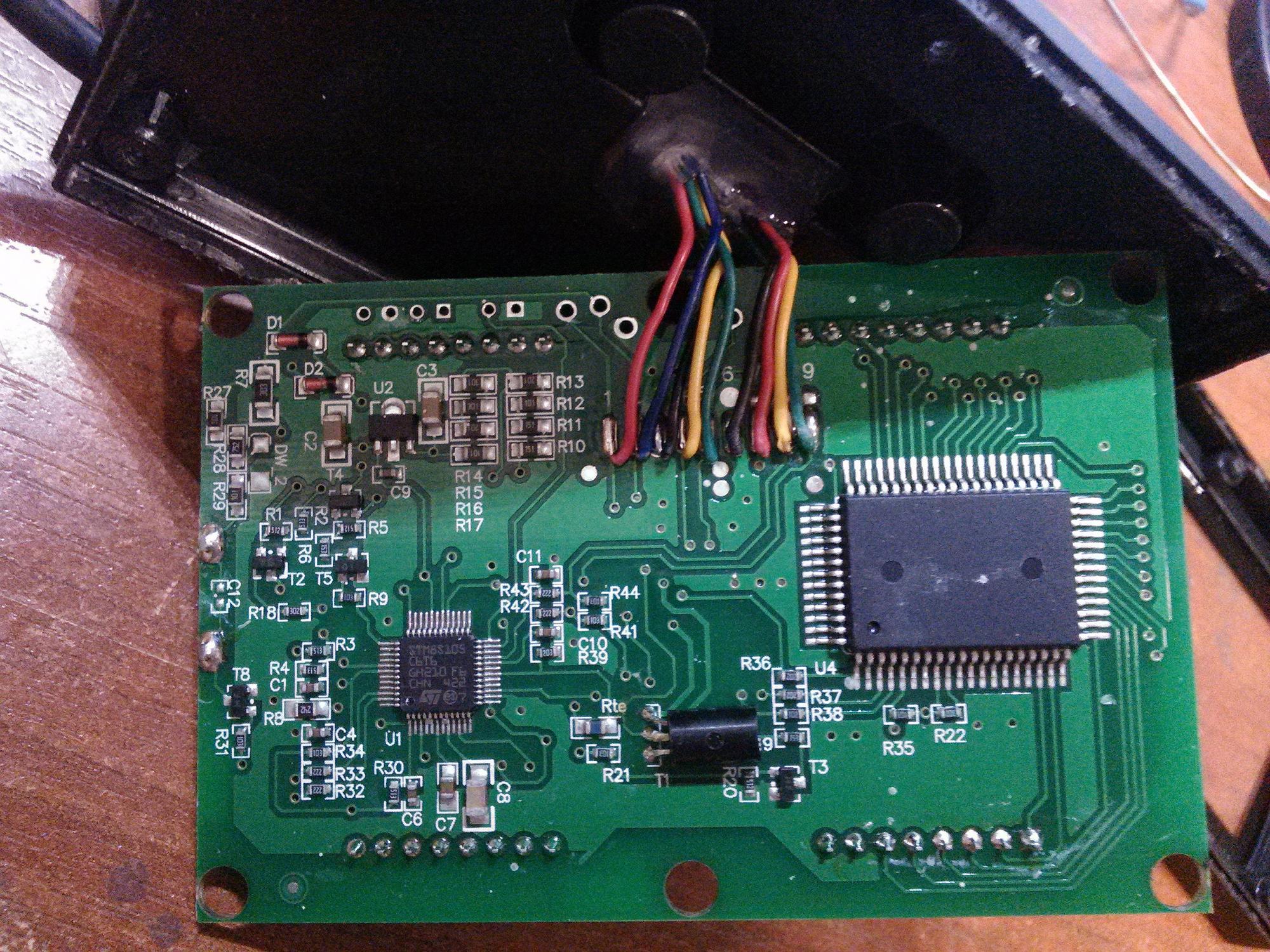

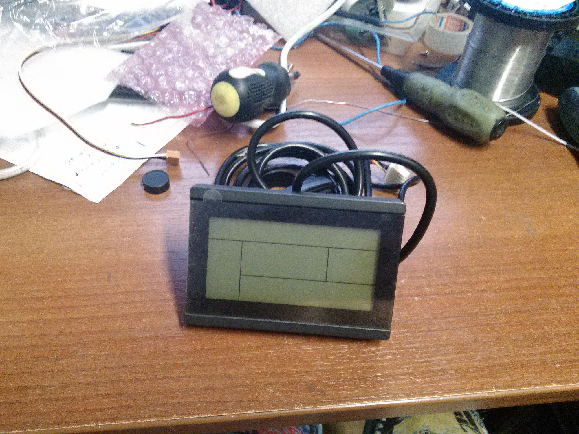

Полистал Ваши темы с самокатами - понравилось, но не нашел там одной детальки -  как вы включаете фару?
Т.е. к чему она прикручена проводами, что б, при включении подсветки на дисплее, загорались и огни. Если не секрет - поделитесь. Здесь или в Вашей ветке.
На дочкином самокате (ОХ) на руле стоит переключатель света трехпозиционный.
ДХО-Ближний-Дальний.
На самокате жены (CITY) стоит двухпозиционный переключатель, он управляет только дальним светом.
Ближний включается от LCD, внутри которой взят сигнал  дополнительно впаянного транзистора с выхода микроконтроллера, управляющего подсветкой экрана.
Сигнал подан на схему управления режимами света, которая уже и управляет освещением.
Сперва расписал было всё детально, но понял что эта простыня абсолютно нечитаема...
Поэтому что интересно - спрашивайте, расскажу подробнее.

Нашёл дисплей, открыл, сделал фото как обещал.
Расположение нужных точек.
С точки "сигнал на транзистор" ставим резистор 1кОм, с него на базу npn транзистора.
Эммитор транзистора на "- питания", на коллекторе получаем минус, появляющийся при включении подсветки дисплея.
Его можно завести на оптопару (анод на +5 вольт через резистор 1кОм), или попробовать повесить мелкое герконовое реле.
Обычное реле на 40мА тока пробовал вешать - LM-ка дисплея не вытягивает, слабая.
Можно еще попробовать +5 вольт с контроллера взять.

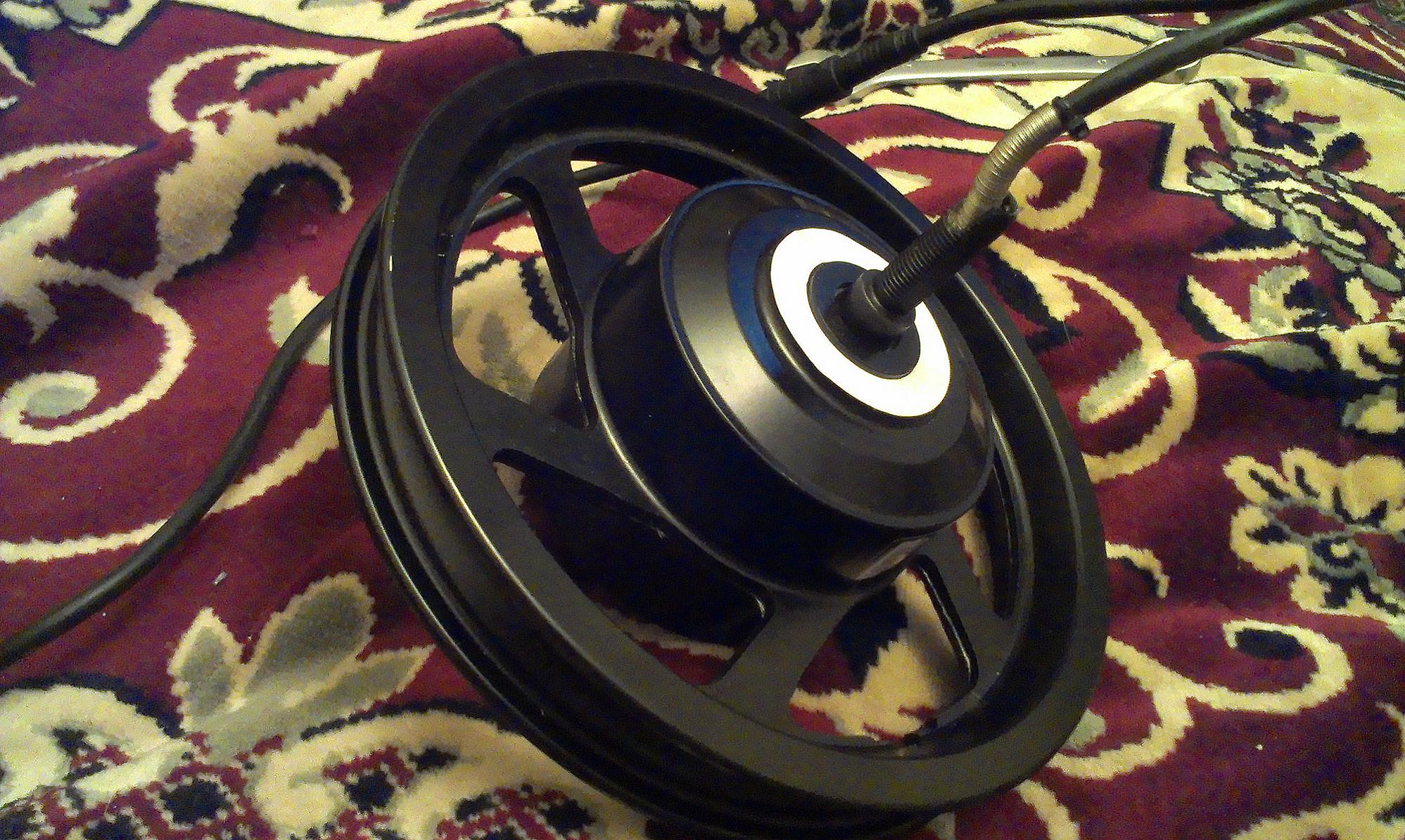

[user]poraboloid[/user], здравствуйте, а где можно приобрести мотор Aikema QQ85, как на вашем самокате?
ДедПихто
Поддерживаю вопрос! :hello:
Читал много тем, ваш самокат понравился законченностью и внешне аккуратно выглядит.
Купил Intrea City, теперь ищу мотор. Подскажите какой подойдет ? У Ришара-Владимира такие?
poraboloid
Мотор-колесо можно найти в продаже на китайских интернет-площадках.
Я там не закупаюсь, поэтому заказал у друзей в электронбайкс.
Можно поставить Решаровское 12", оно тяжелее, но зато будет рекуперативное торможение.
